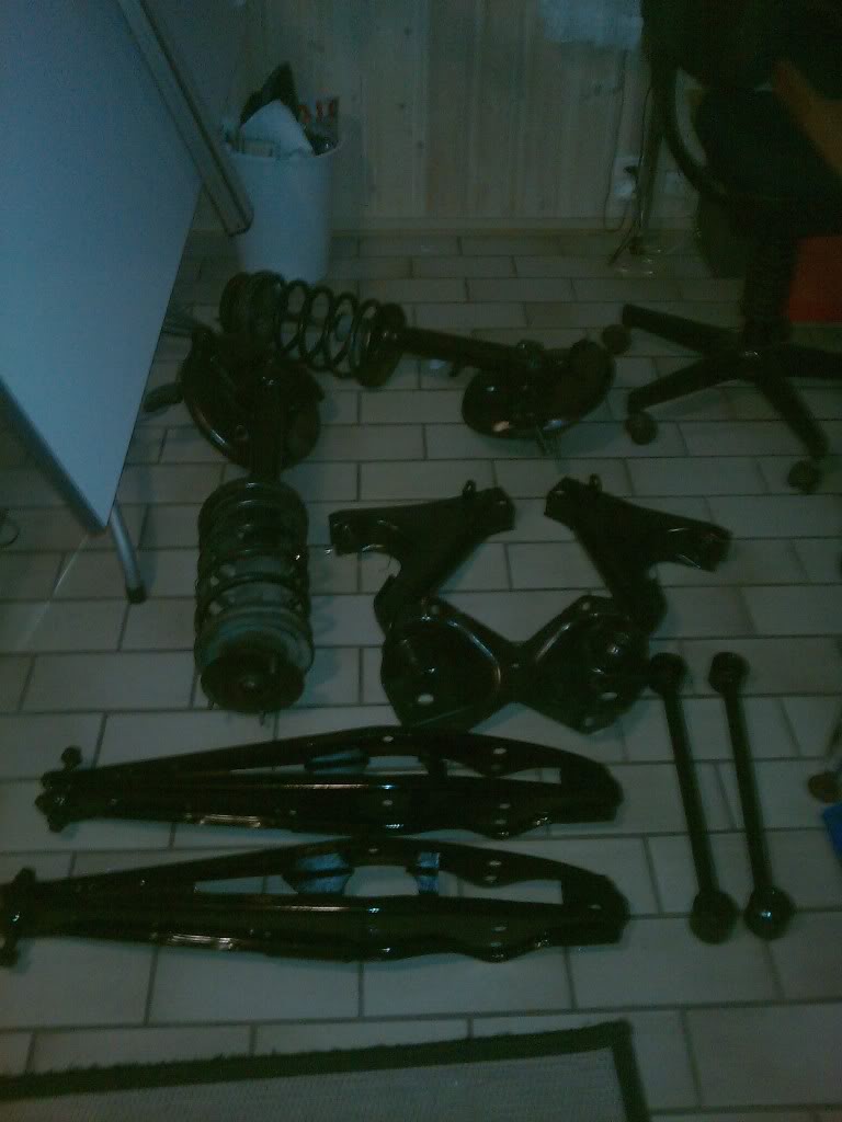

Skulle du sett, ble litt skruing igår kveld! :)
Demperne skal ut av fjærbeina, så de har jeg ikke montert, men ellers komplett forstilling.
Delvis komplett bakstilling fikk jeg også opp.
Siden jeg måtte skrape ned tectylen i hjulhusene igjen siden den ikke satt seg, fikk jeg tectylert meg nesten ferdig også, så jeg er straks ferdig med den biten. La på Epoxygrunning denne gangen, så hvis det ikke setter seg nå blir jeg sur!
Tror jeg gjør meg ferdig iløpet av dagen med bakstillinga, slik at jeg får bilen ned på hjul bak. :)

fikk lyst å overhale understellet selv nå :) bilstein dempere, polyforinger og lakkere deler :) hadde gjort seg!!
Hehe, hjalp på min arbeidslyst av å se på bilder av strøkent understell og få kjøpt lakksprøyte. Sikkert dyrere å sprøytelakkere, og tar som regel lengre tid, men faen så gøy det er! :)

Hva lakk du bruker da? tenkte selv å pusse ned delene med stålbørste på drill eller vinkelsliper å sprøytelakke med arcanol/qwatrol. Hva brukte du?
På bærearmene forran og fjærbeina brukte jeg Hammerite med Hammer Effect. Blir ikke en gang til. :)
På bærebruene bak og momentstagene brukte jeg Quick Emaljelakk, og la klarlakk over. :) Klarlakken var egentlig bare for erfaringens skyld.

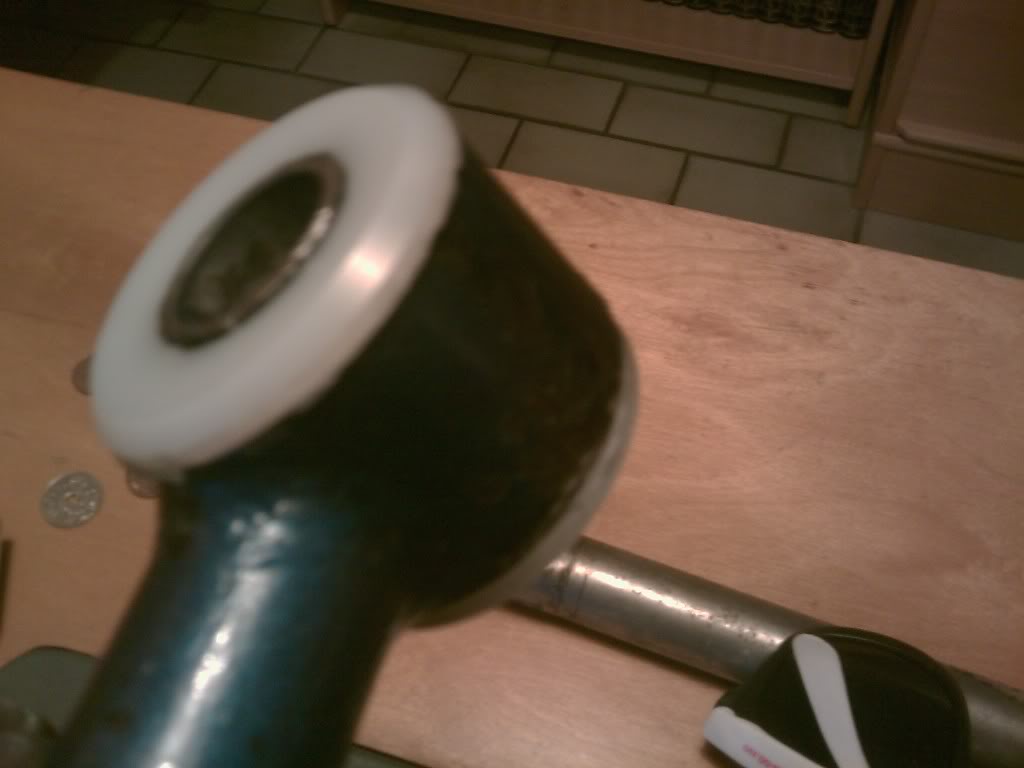

Dreide meg ny foring i nylon til Panhard idag på skolen! :)
2 delt, med "hette" på utsiden av kantene, slik som polyforingene.

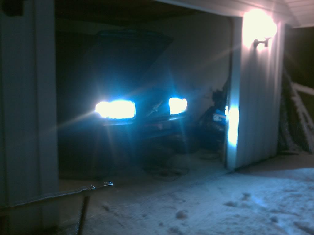

Her om dagen fikk jeg montert Xenon-kitet jeg fikk av en god kompis for noen uker siden. 55W 6000k. Tror det forsvinner, er jo som å rope på purken å kjøre med det der. :p

Du må virkelig få bildene dine mer i fokus! :p Ser jo mer fokus på bordet under enn selve foringa jo ;)
Xenon i h4 er ikke mye bra! Det blender som julig så onkel er etter deg asap.. For at det ikke skal skje må det stilles ned såpass mye at du mister effekten av det :/
HTC "Smart" telefonen min har noe jævlig dårlig kamera, skal være sikkert...
Mulig Xenonkit'et blir solgt ja..

Foringene må jeg lage nye av uansett. Når de begynner å slite seg til kommer stagene til å gli sideveis på foringa siden hele foringa er i et stykke og med 45* fas på begge ender.
Panhardstaget satt ihvertfall jævla godt med den nye nylonforinga som er 2 delt med hette over kantene på hylsa. :)
