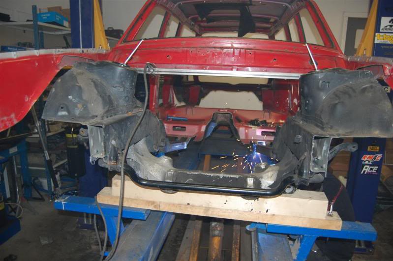

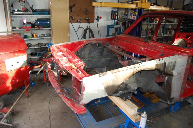

Har målt og målt, så nå står fronten der den skal stå:
http://forum.vccn.no/img-dump/2011/10/2191.jpg

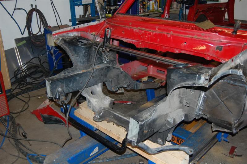

Siden rammevangene på Toyota delen er så mye breiere måtte jeg lage en sving/vinkel på vangene. Disse kommer til å bli litt mer forsterket + at det er 2 sidevanger på bilen som skal sveises sammen med denne:

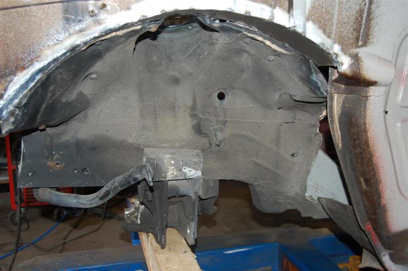

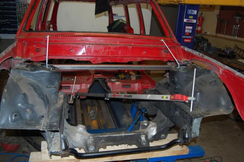

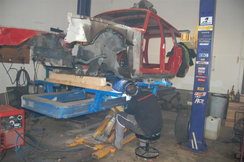

Fronten blir skrudd på og målt ut slik at jeg kan begynne å sveise sammen innerskjermene:
http://forum.vccn.no/img-dump/2011/10/2197.jpg
http://forum.vccn.no/img-dump/2011/10/2198.jpg

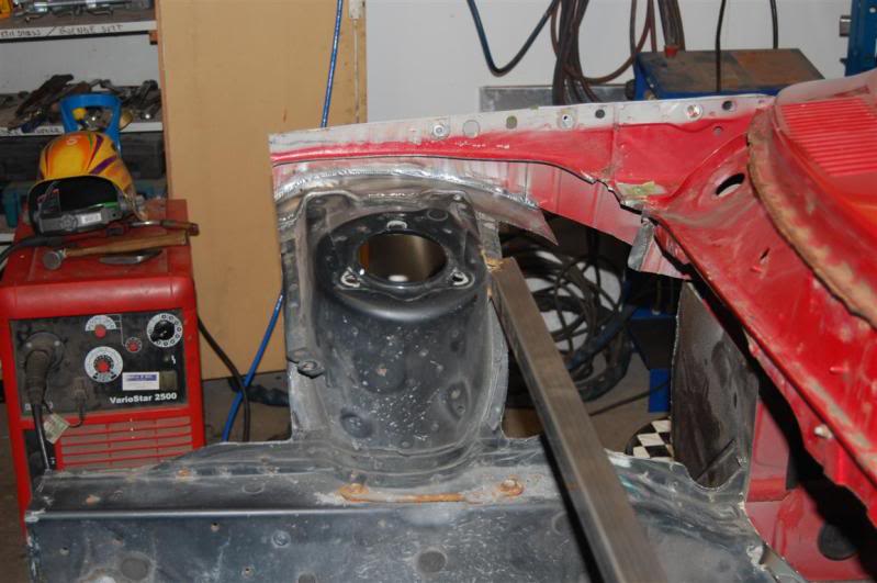

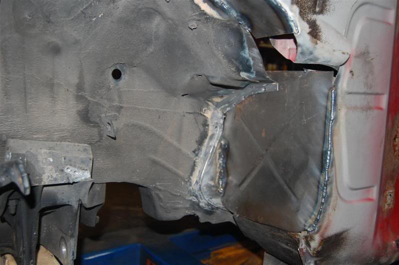

Begynt å "sveise sammen" Toyota`n mot Volvo`n:

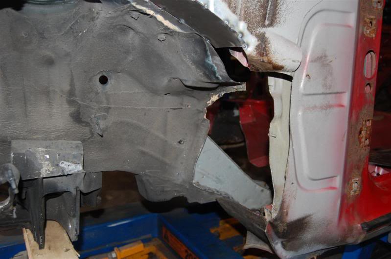

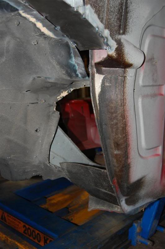

Måtte lage litt mere plass til hjul i hjulhusa:
http://forum.vccn.no/img-dump/2011/10/2200.jpg
http://forum.vccn.no/img-dump/2011/10/2201.jpg
http://forum.vccn.no/img-dump/2011/10/2202.jpg
http://forum.vccn.no/img-dump/2011/10/2203.jpg
Men etter å ha pratet litt med Moy, så fant vi at jeg må ha enda mere plass, særlig forran i hjul kassa. Han har jo vært å banka mye der på bilen til Aasbø. Så det blir nok å lage noe àla en "rør-ramme" forran tårna. Men skal sveise alt ferdig fra tårna og bakover først. Så får jeg se hva jeg gjør

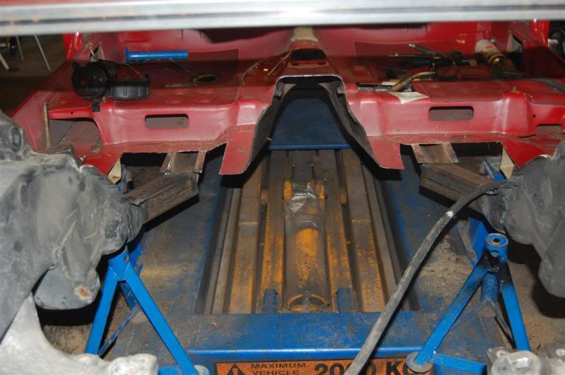

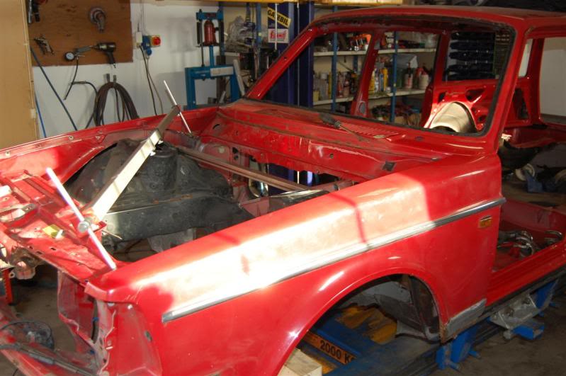

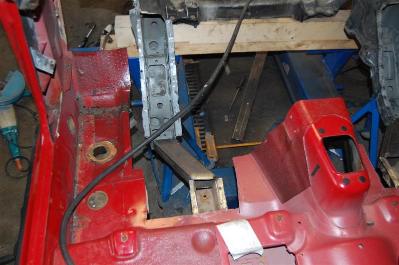

Kappet ut innerskjermer:

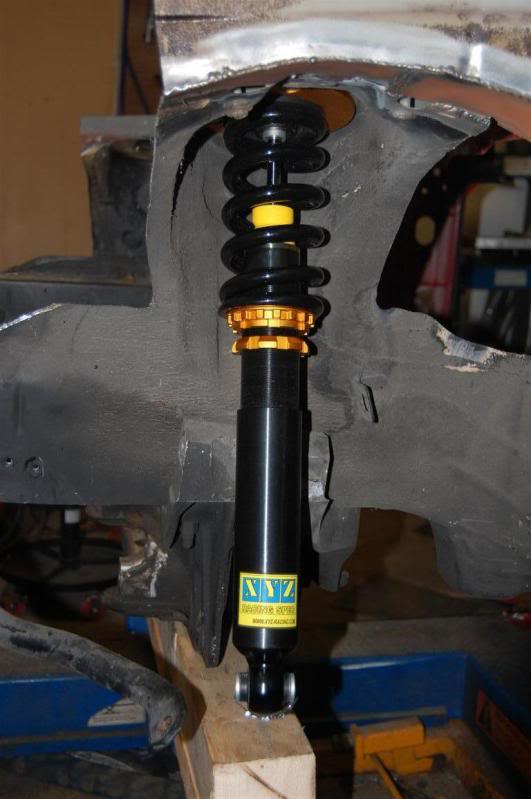

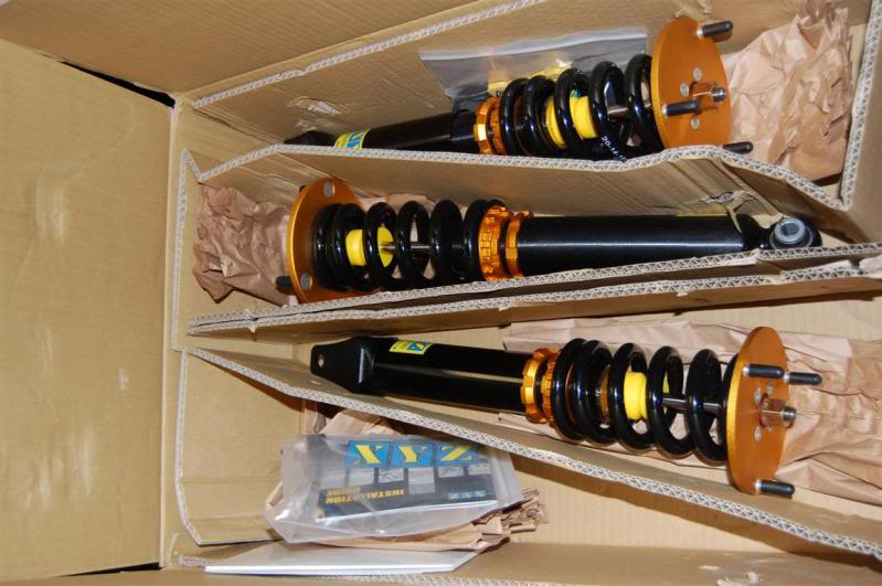

XYZ racing spec coilovers:

Skal lage litt mer mellom torpedo og innerskjerm/dempertårn, blir en "boks" der + at buret skal gå frem til tårn

blir å bare lage "ny" front med rør som skjermer,fanger og lamper sitter festet i. Hvis jeg skulle bygd opp med orginale deler, så hadde jeg ikke behøvd å kappet ut. Hadde jo lagd dette alt..hehe :D
