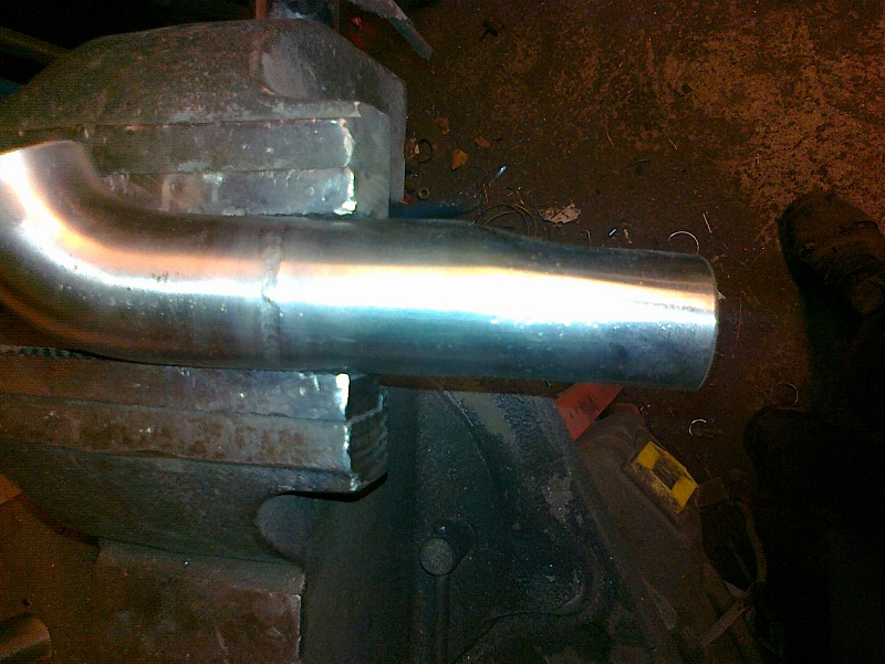

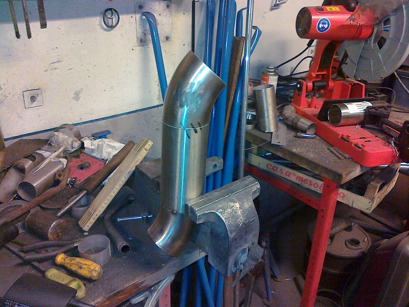

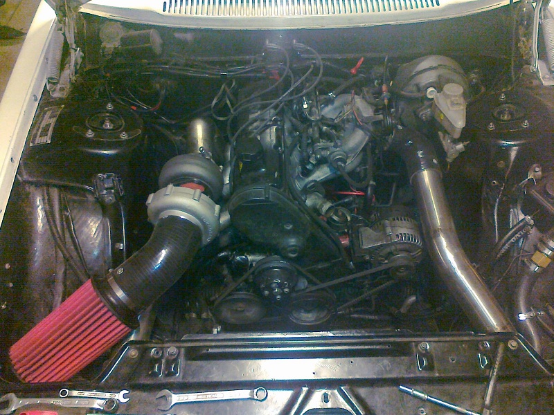

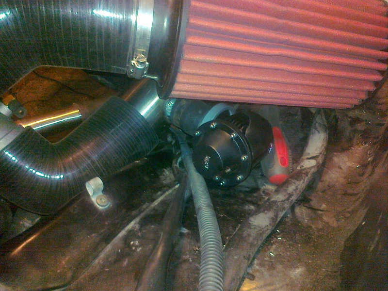

Da var skrudagen slutt for i dag, og jeg har da fått gjort litt.
Har fått laget ferdig trykkrøra, men er veldig usikker på hva jeg skal gjøre med dumpventilen.
- skal jeg kjøpe silikonslange og kappe enten før/etter IC eller vente i ei uke eller to for å få tak stål-flens til dumpen?
- lurer også på om jeg skal lakkere trykkrøra svarte. Vet ikke hvorfor, men har bare lyst. hehe.
På trykkrøret ved innsuget så har jeg sveist inn en liten rørstump slik at jeg kan koble til tomgangsregulatoren og sveist inn mutter til lufttempen til sprutet. Begge disse sitter på undersiden av trykkrøret slik at de blir mest mulig skjult.
Slangen til luftfilteret er ferdig tilpasset og jeg regner med at filteret bare kan "henge" løst der? eller how should I feste det i så fall? Turboen skal nok få nok luft med 4"x9" filter :D
I mårra blir det vel å bandasjere eksosdeler og begynne å montere litt.
Beklager litt crapy bilder (har bare tlf-kamera akkurat nå)
BEKLAGER ALT rotet på benken,, "kremt". host ... *Hark* (skal få rydda en dag)

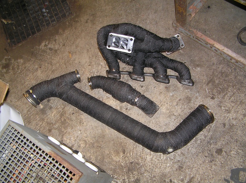

Miniupdate:

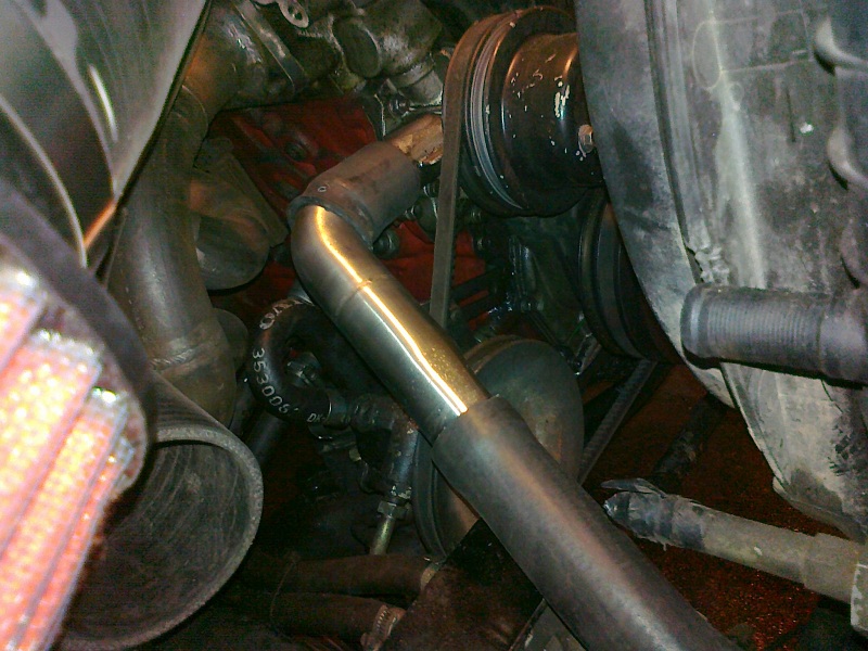

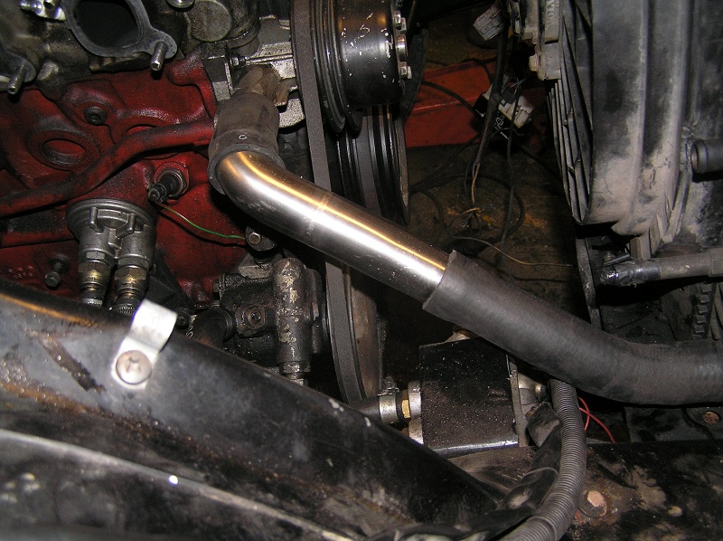

Fant ut at jeg hadde glemt å sveise inn muttere til Bredbåndslamda'n og baktrykksmåler :/ så da måtte je gjøre det før bandasjering av grenrør, DP og mini-DP til Wastegate.
Grenrøret var ikke noe artig å bandasjere, men det er det vel sikkert aldri. Jeg har lest at det er flere som har slite pga at det er trangt flere plasser, men det gikk på et vis :)
En annen ting som krasjer med Ajden-røret er vannslangen som går til motoren. Denne legger seg pent og pyntelig innpå grenrøret, så her måtte det gjøres noe, og jeg håper det holder. Røret måtte for øvrig lages mindre da det hadde for stor diameter.
Har også sveist på en liten stuss på trykkrøret etter turboen for å feste dumpventil.
Baktrykksmåler er kjekt og morro å ha når man justerer trykk, og i hvertfall i benken. Det blir også morro å se hva en hjemmesnekra eksos klarer å ta unna :D
Den funker så enkelt som den er montert. Det er en stor mutter med inn og utvendige gjenger M18x1,5 utvendig. også er det noen bremserørgjenger inni. Alt fåes kjøpt på race-tema. Det eneste var at 2 av koblingene passet ikke sammen da det var litt forskjell på gjengestigningen, men dette ble løst med å ha på mye locktite og skru igjen! Så lenge man ikke tar det opp for å se, så holder det tett :)
Deretter er det bare laget et vanlig bremserør som er trekt litt bort fra hele sulamitten og man kobler på en turbotrykksmåler i andre enden. Denne slangen drar man da så klart inn i bilen.
Det var noen som sa at, så lenge du har overtrykk i turboen så går det bra. Hvis du får mere baktrykk enn turbotrykk så begynner eksosen å bevege seg inn i turboen og mot motor, men den vil samtidig prøve å ta veien gjennom noen tetninger i turboen, som igjen vil forårsake oljelekkasje.
Dette er et eget felt jeg ikke kan så mye om, så hvis noen leser dette og vet fakta om dette. Fyr løs :)

Ja er veldig tett sammen alle røra på ajden grenrør, kan være ett helvete å få bandasjert :p hvilken bandasje har du brukt?
Også pass på, servo slangen ligger farlig nærme grenrøret :)
Ser bra ut!
Servoslangen har jeg flyttet på. Den er vridd sånn at den ligger på undersiden av pumpa. Denne skal teipes med sånn sølvblank teip tenkte jeg.
Jeg har brukt bandasje fra Race-tema :)
Har aldri prøvd noen annen, men regner med at det er samme ulla og da kjøper jeg der det er billigst. Det eneste minuset jeg har hatt med den er at den fliser seg opp etter 1-2 år. den sitter helt fint på, men hvis du kommer borti den så løsner det store flak ganske lett.
