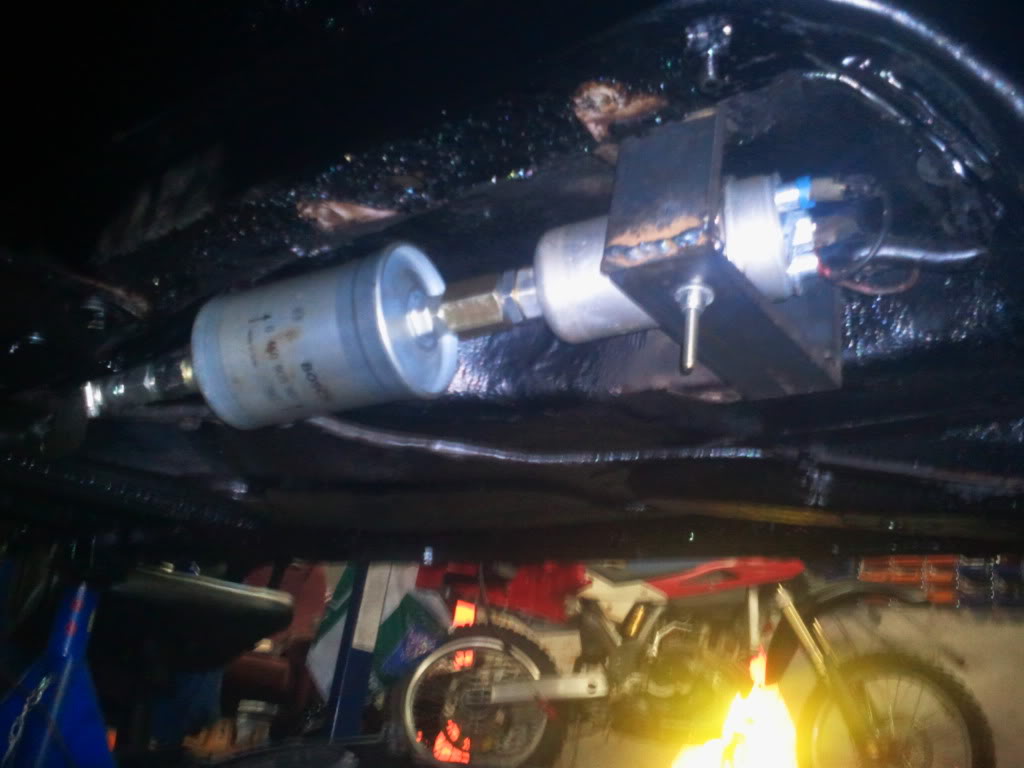

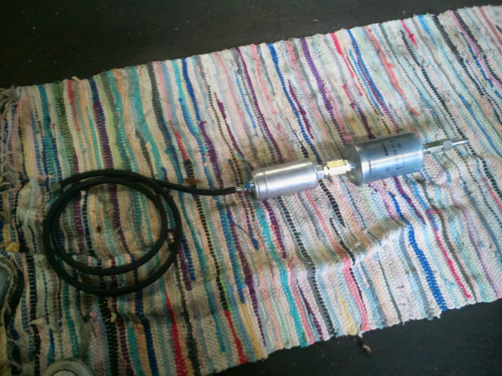

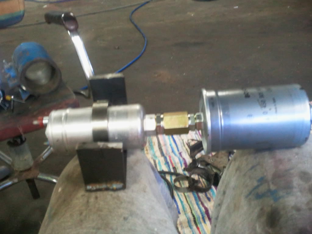

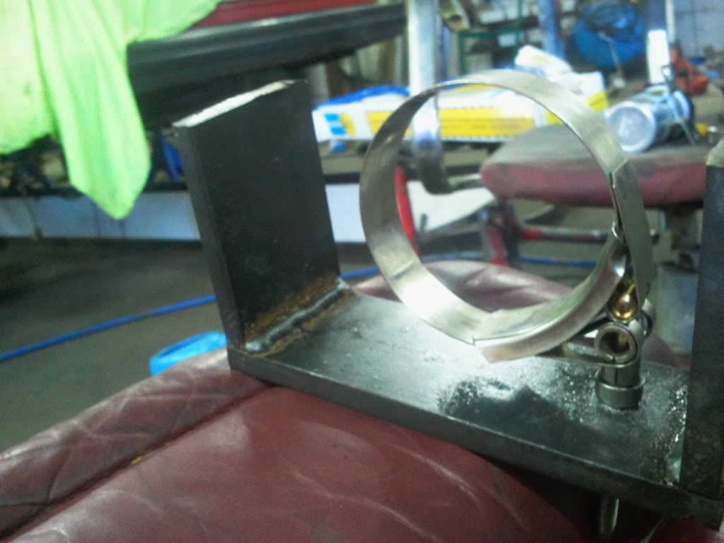

Fikk montert 044 pumpa idag å nytt filter, måtte lage en ny brakket også, sitter værtfall dønn! Er en smule usikker på bensinfiltre, skulle ha sittet litt lenger opp, men dette kan jeg fort endre på uansett, må bare få tak i en kortere overgang :)

Faen det vart jo bra da :D likte ideen med plassering av filter og pumpa, og fin brakett :D!

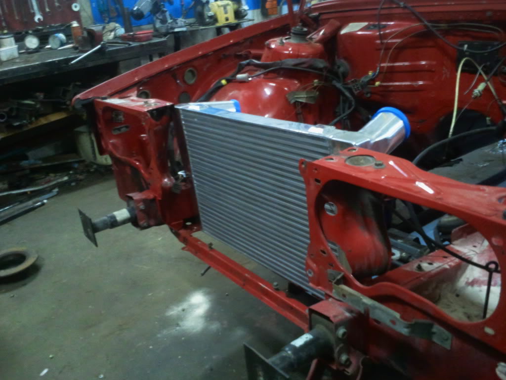

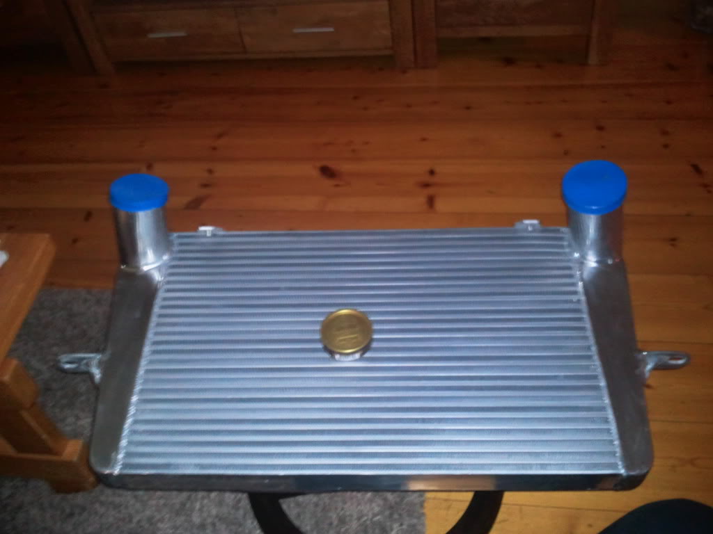

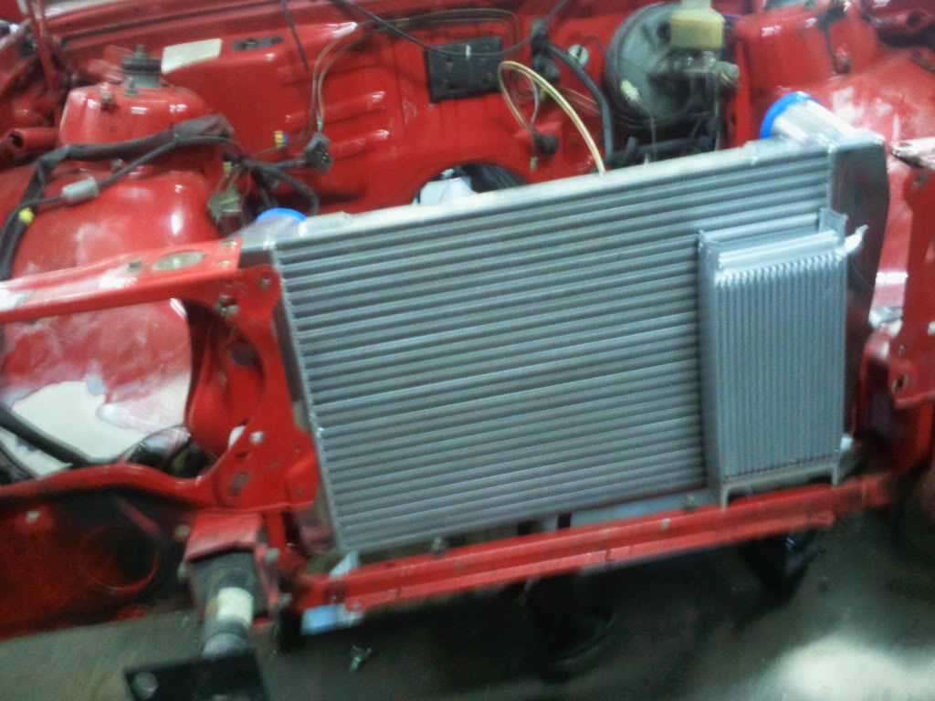

Henta ny intercooler idag, også lå det en pakke på posten med oljekjøler og luftfilter også.
Intercoolern ser ut til og passe veldig bra. er 3'' ut og inn. :)

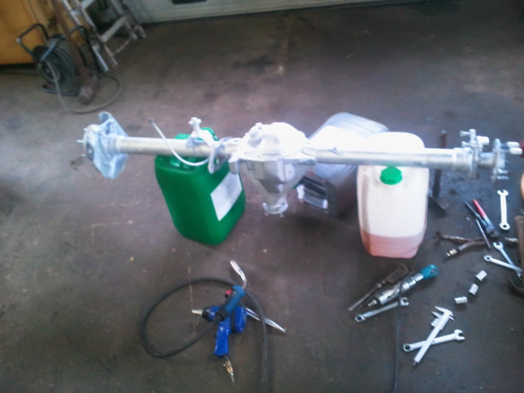

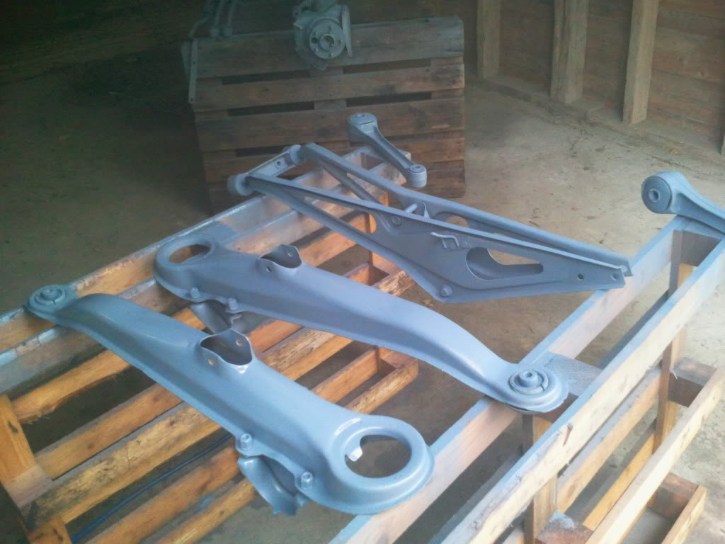

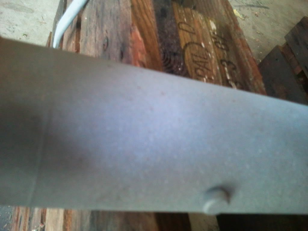

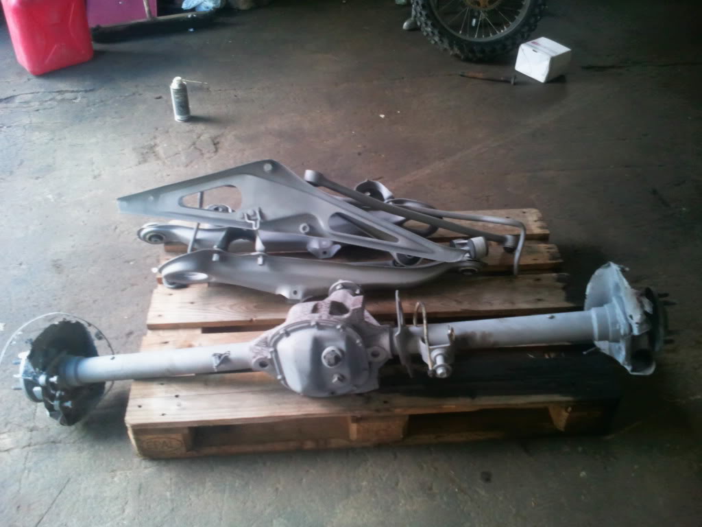

Fikk henta delene fra sandblåsing. Så da er første lag med grunning lagt på. Så blir det et lag til før lakering. Så har jeg kjøpte alle foringene i understellet nytt så dette blir såklart byttet:p

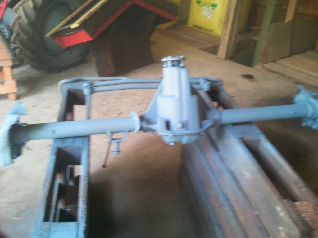

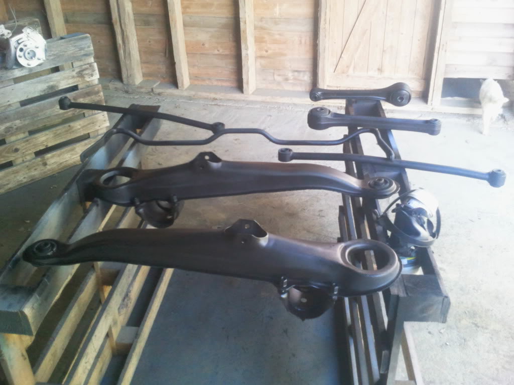

Da er delene fått lakk på seg :) litt dårliig kvalitet med mobilkamera men.. bakaksjelen ble alu farge, ble ganske fin farge syns jeg, er mye bedere i virkeligheten :) trur det kan bli grei med noe som bryter litt under bilen også :)

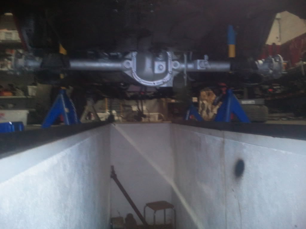

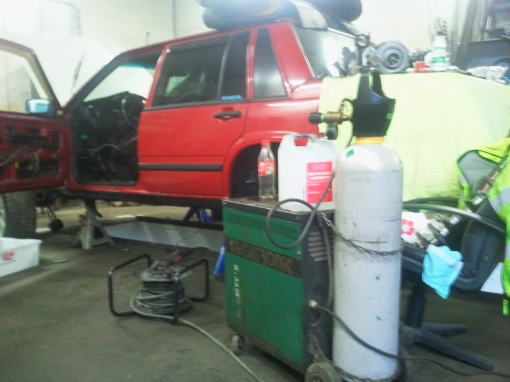

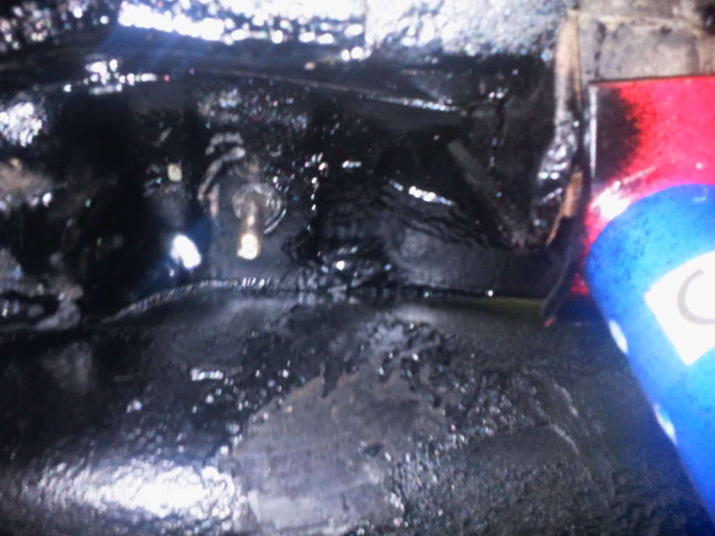

Da har jeg fått montert litt under bilen igjen.

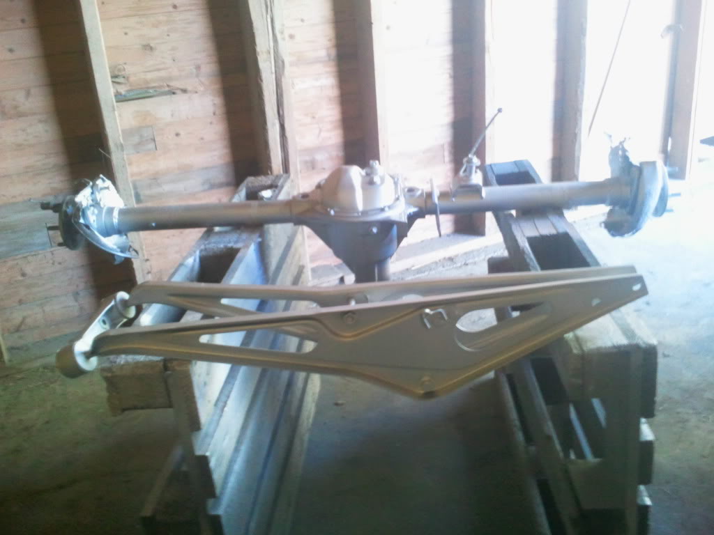

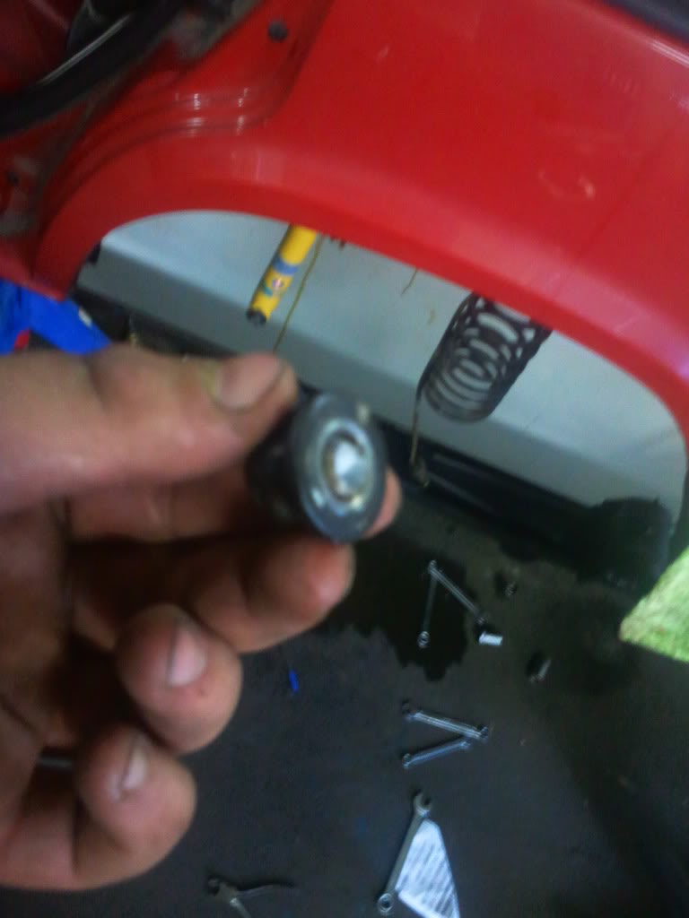

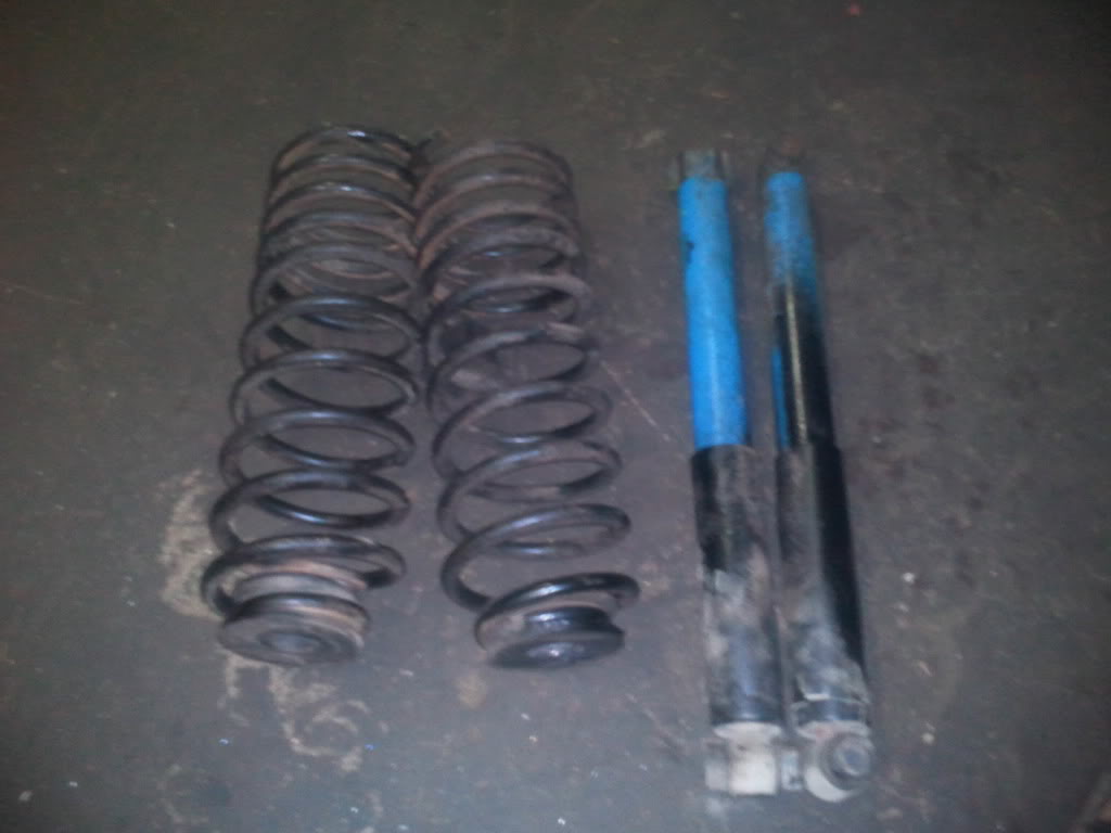

Fikk presset nye foringer i momentstaga og bærebrua, så da er det iorden :) Også skiftet simringer på stikkaskjelene samt lager, å ny olje på diffen, så da er den biff å klar til og smake moment og hester når den tid kommer :)
Boltene til bærebrua måtte såklart knekke, Men med 1 stk irritert Audun å masse sveis så ble det ornings :p
Fikk ikke gjort meg helt ferdig, var litt klunder og sette på bakakslen alene, så endte med å få denna i hue, så da vart det tildig kvelden :p:D
