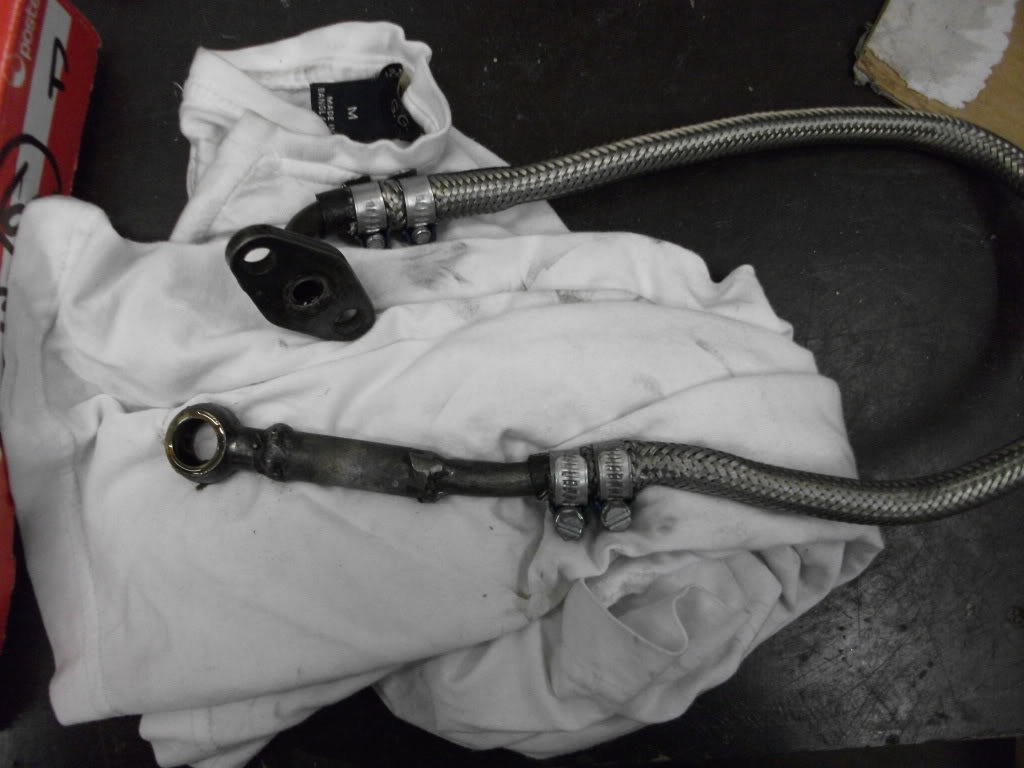

Den løsninga med biltemas bensinslange og slangeklemmer til turbon er IKKE bra...
Det har mange av oss erfart. er du ikke kjapp så mister du bilen fort også :P
Bra! Så på det der, så jalla ut :p Men den turboen og det grenrøret skal ikke brukes så da blir det vell en ordentlig slange der med noen skikkelige koblinger.
Hvor kan du anbefale meg å handle stålomspunne slanger med koblinger?
Hva mener du med å miste bilen?
hydroscan lager fine slanger til deg :)
Brann = mister bilen :D
Tess og andre firmaer kan også lage fine koblinger. selv pleier jeg bare bøye til rør og ikke bruke slanger (vell, sluttet å bruke slange retter at jeg fant ut hvor mye lettere og penere det så ut med rør :D)
Brann vil man jo helst unngå ja, haha :p
Ja, men syns det gir ett race-stuk som jeg liker med stålomspunne slanger.
Hvor stor diameter bør slangen tilførselen og returen være? Jo større, jo bedre?
Returen bør være så stor som original. oljetilførselen behøver ikke være så stor..
mange kjører med en restriktor på olja for at den skal spinne opp litt fortere :)
Får noe rabatter på Tess via NMK, så blir nok å handle der.
Så de får ordne med slanger, koblinger og restriktor på tilførselen.

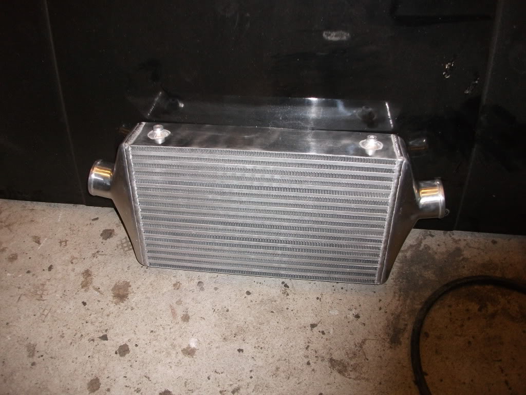

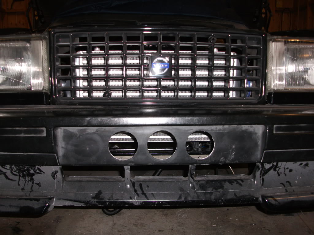

Fått meg feit intercooler.
http://forum.vccn.no/img-dump/2011/01/683.jpg
http://forum.vccn.no/img-dump/2011/01/684.jpg

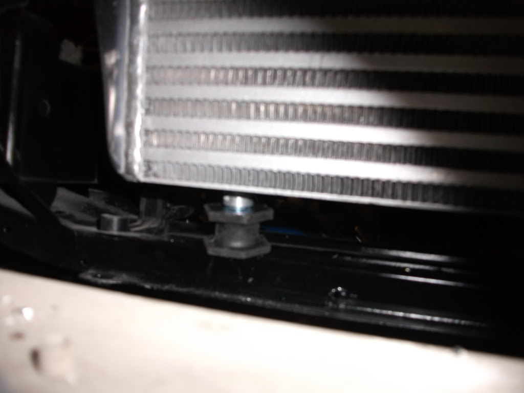

Viser seg bare at målene mine stemte, passer perfekt!
http://forum.vccn.no/img-dump/2011/01/685.jpg

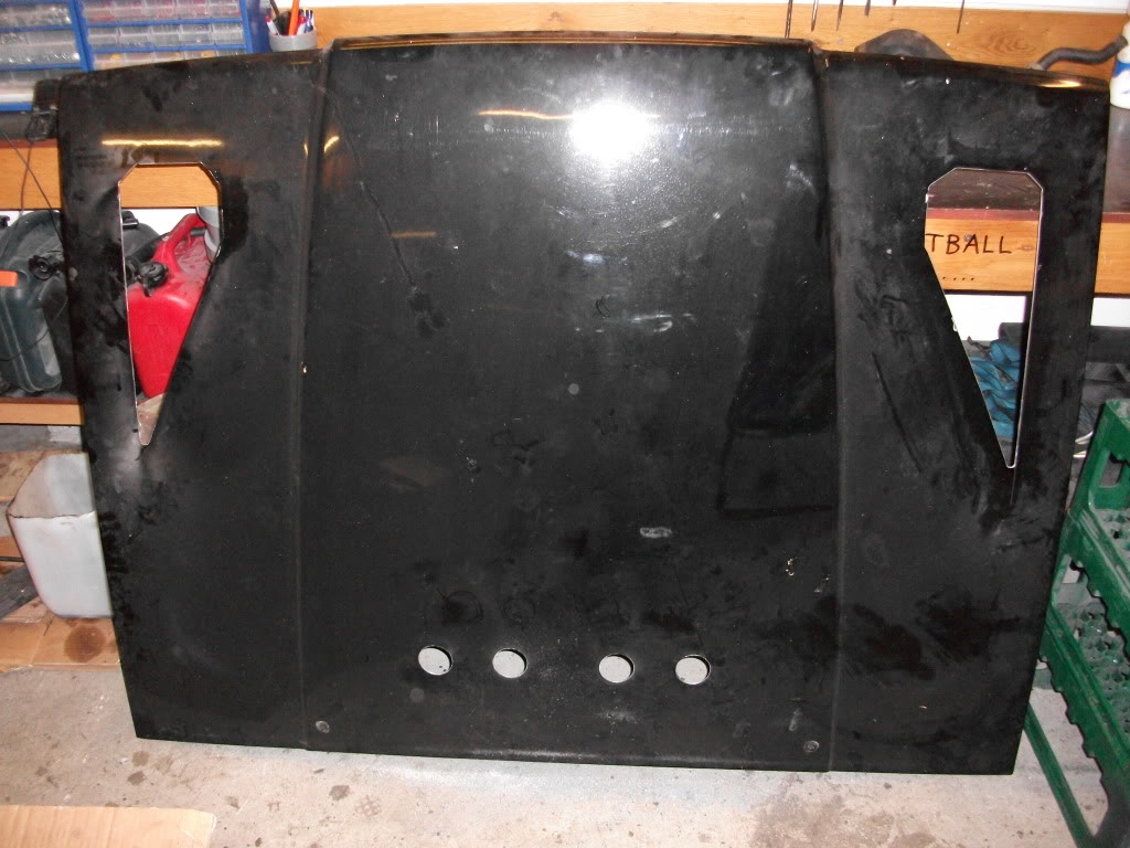

Kutta ferdig panseret, skal lakkeres og monteres panserlåser:
http://forum.vccn.no/img-dump/2011/01/687.jpg

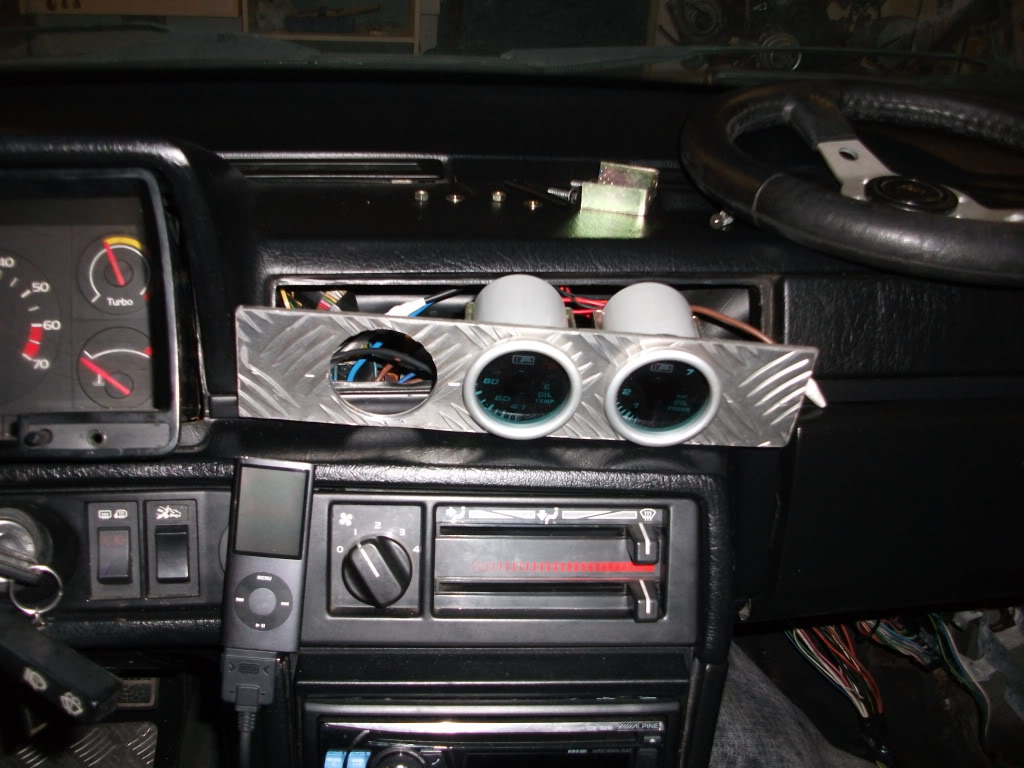

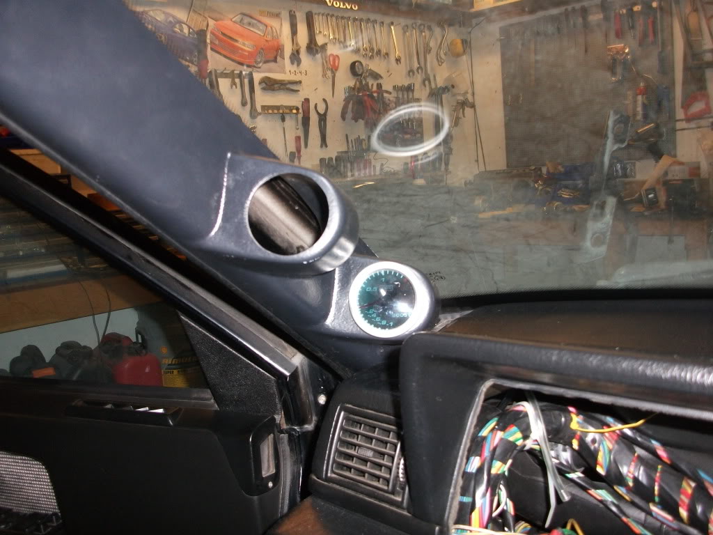

Begynt litt smått med å endre om på instrumentene, blir turbotrykk og BBL i a-stolpen:
http://forum.vccn.no/img-dump/2011/01/688.jpg

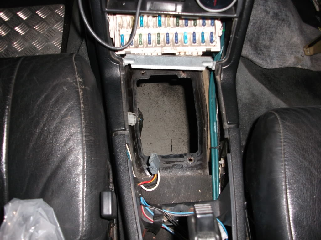

Her blir det vann temp, olje temp og olje trykk: (har voltmeter under cd-spiller)
http://forum.vccn.no/img-dump/2011/01/689.jpg

Se jalla løsninga på oljetilførselen til turbo'n! Nye pressa slanger må på etterhvert:
http://forum.vccn.no/img-dump/2011/01/692.jpg

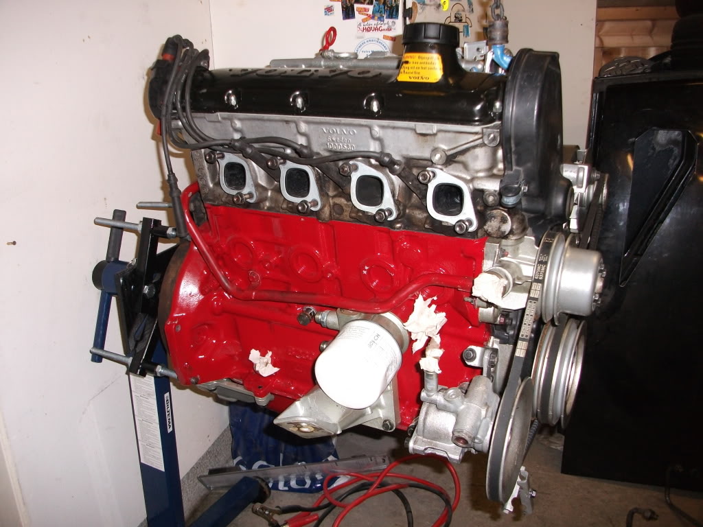

Motoren som den står idag. Tatt av grenrøret og turboen.
http://forum.vccn.no/img-dump/2011/01/693.jpg

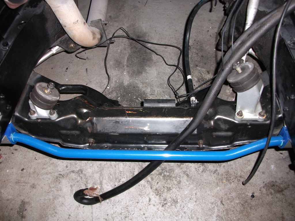

Montert motorfester fra SAM:
http://forum.vccn.no/img-dump/2011/01/694.jpg

Blei veldig bra med IC'en! :D
Ser veldig bra ut.! Går fort framover og dette :) Såg tøft ut med ic so tydelig bak grillen.. :D

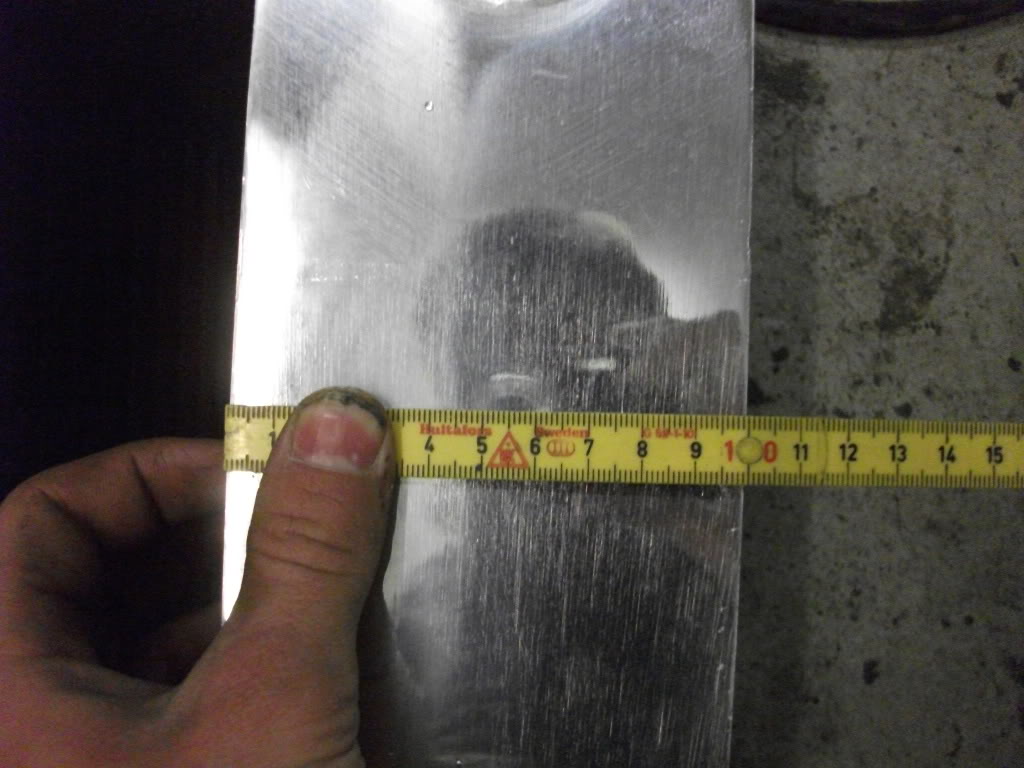

Rå bil;) hva er måla på intercooleren din? Og hvor kjøpte du den?:)
Takk folkens :D
Den kommer fra Kl-racing, alt står i første post.
Den er 67 cm fra ende til ende, litt over 30 cm høy og 10 cm brei.

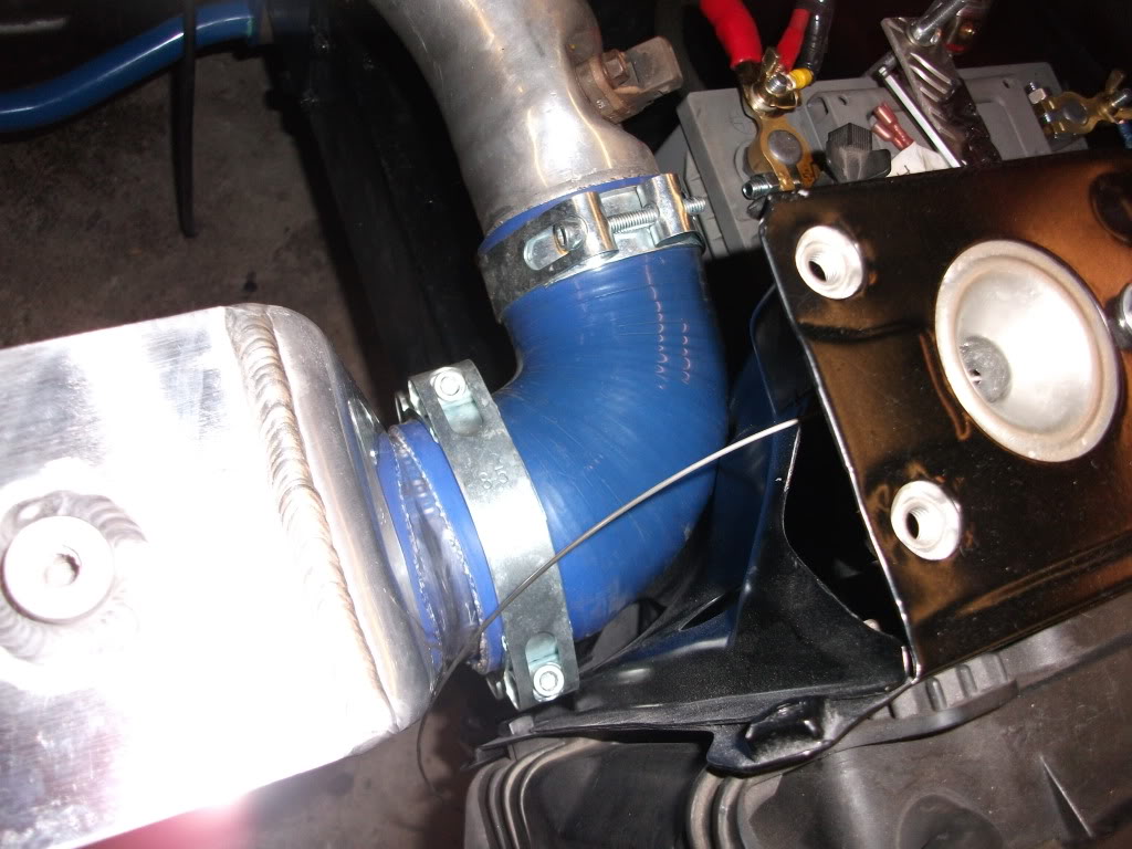

Tips til alle som skal ha intercooler:
http://forum.vccn.no/img-dump/2011/01/780.jpg

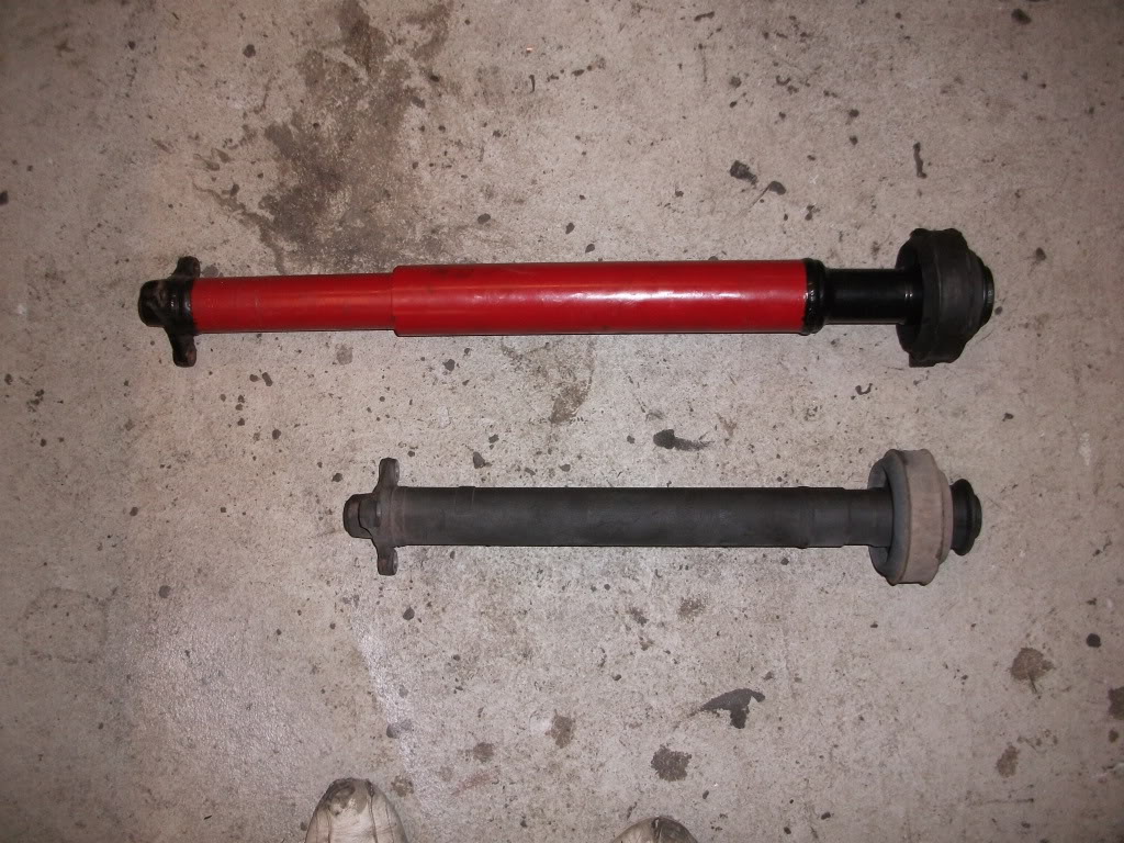

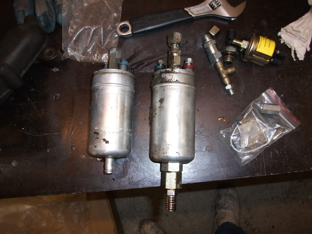

Da har jeg fått skrudd litt idag, montert Bosch 044 pumpe under bilen samt bytta til M90 mellomaksel. Monterte også rockford høytalere i dørene foran. Anlegg er ikke en prioritet, men hadde de liggende så :p
Orginal pumpe og Bosch 044:
http://forum.vccn.no/img-dump/2011/01/826.jpg

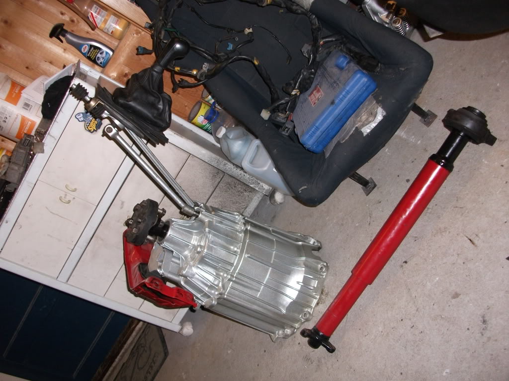

M46 og M90 aksel:
http://forum.vccn.no/img-dump/2011/01/827.jpg

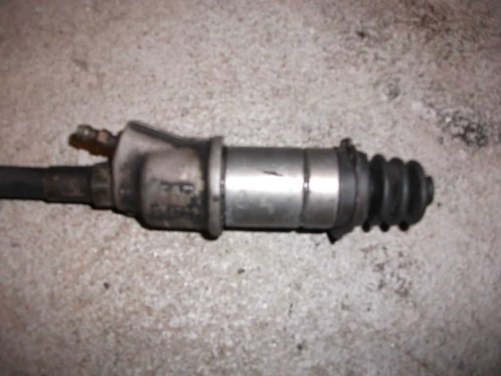

Så har jeg ett spørsmål til dere som har greie på M90:
Kan jeg bruke denne? Stammer fra den raste M46 kassa mi.
http://forum.vccn.no/img-dump/2011/01/828.jpg
http://forum.vccn.no/img-dump/2011/01/829.jpg
Kan den fra M46 brukes på M90? :D
er hydraulisk clutch på m90 orginalt så passern i hullet så skal det være riktig men den utløser armen så noe modda ut
Ja vet det er hydraulisk. Men lurte på om kanskje jeg måtte ha en annen sylinder eller om jeg kan bruke denne?
Bruker fra m46 på m90 jeg også.
