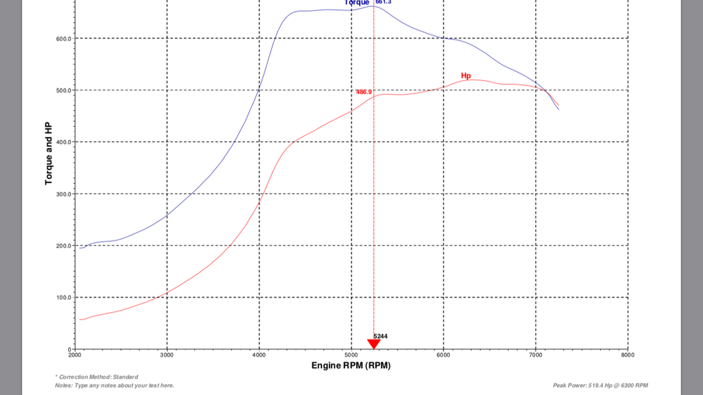

16V topp portet av Overboost Racing
Baktrykket tok oss igjen ved 1.7 Bar ladetrykk. 519 hk og 660nm -BF98
Mulig ett annet eksoshus ville holdt med litt lengre, men det er noe en eventuelt får ta til vurdering på sikt.
Jeg er uansett strålende fornøyd å gleder meg til å få testet dette litt skikkelig
En 2,5L motor med formentlig CNC portet 16V topp, trenger nok egentlig en turbo som har ca. 62 mm kompressorinducer og 62 - 66 mm turbinexducer som GT3582R, EFR7670, Precision 6266 m.v.
