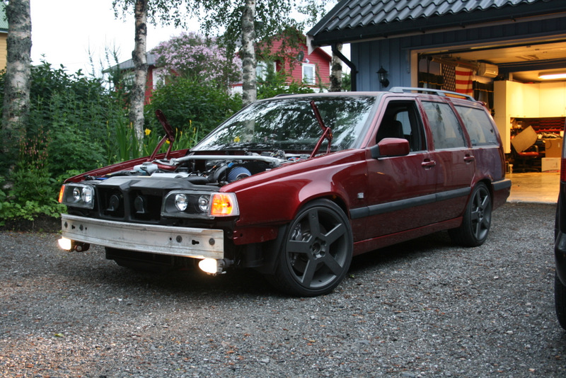

Ett bilde ute i frisk luft!
http://forum.vccn.no/img-dump/2012/07/1303.jpg
Tøff den fronten der. Hvor får man kjøpt sånn kufanger?

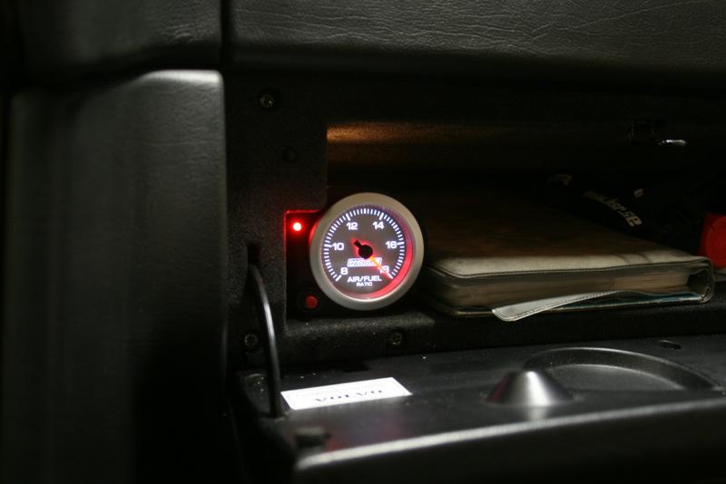

Har montert bredbåndslambda, og i 80 km/t langs landeveien ligger afr`n mellom 17 og 18, ved pådrag ligger den mellom 13 og 14
Så alt dette kan vell tyde på at den får for mye bensin?

Montert bredbåndslambda, laget til hålder i hanskerom
http://forum.vccn.no/img-dump/2012/07/1642.jpg

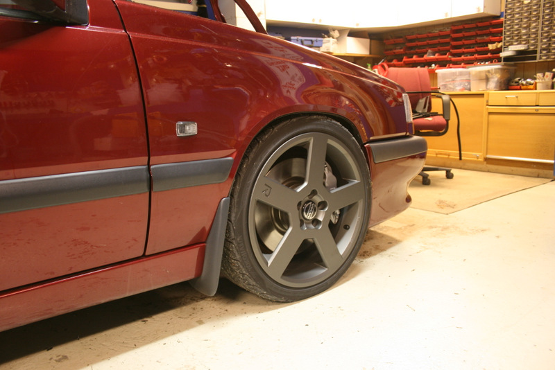

Fått på fanger og skvettlapper
http://forum.vccn.no/img-dump/2012/07/1643.jpg

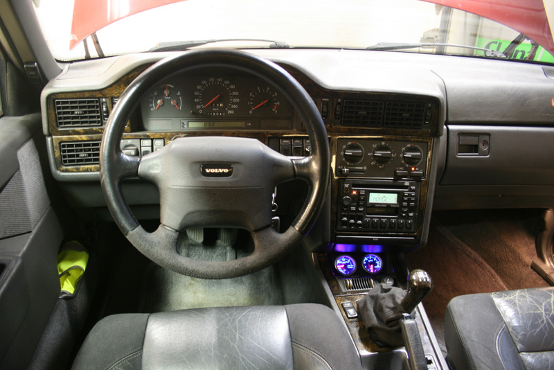

Montert rattet og alt småting innvendig
http://forum.vccn.no/img-dump/2012/07/1644.jpg

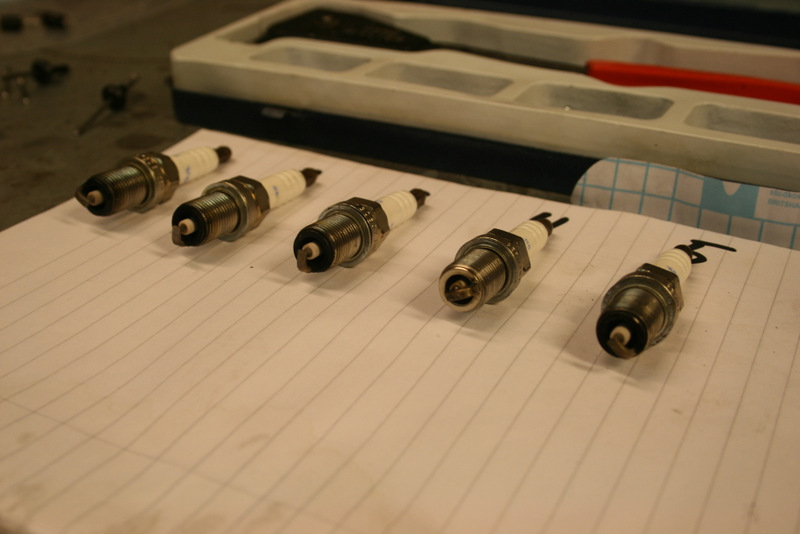

Tok ut alle pluggene idag, slik ser det da ut..
http://forum.vccn.no/img-dump/2012/07/1645.jpg
Prøvde og montere di gamle pluggene, gjorde ren firern, etter en prøvetur var det ingen forandring..
Låner noen dyser av Kalsn imorgen, skal da prøve og bytte ut dyse nr. 4 og se om ting forandrer seg!
krysser fingrene for ren gange da :)
Da er dyse nr. 4 byttet og det ser ut som problemet er løst! nå flytter det helt greit på seg :D

Eneste jeg syns var litt krasj var de blåhvite instrumentene dine. :(
