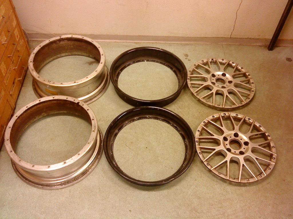

Endeleg komt heim til dataen så her er litt bilder:)

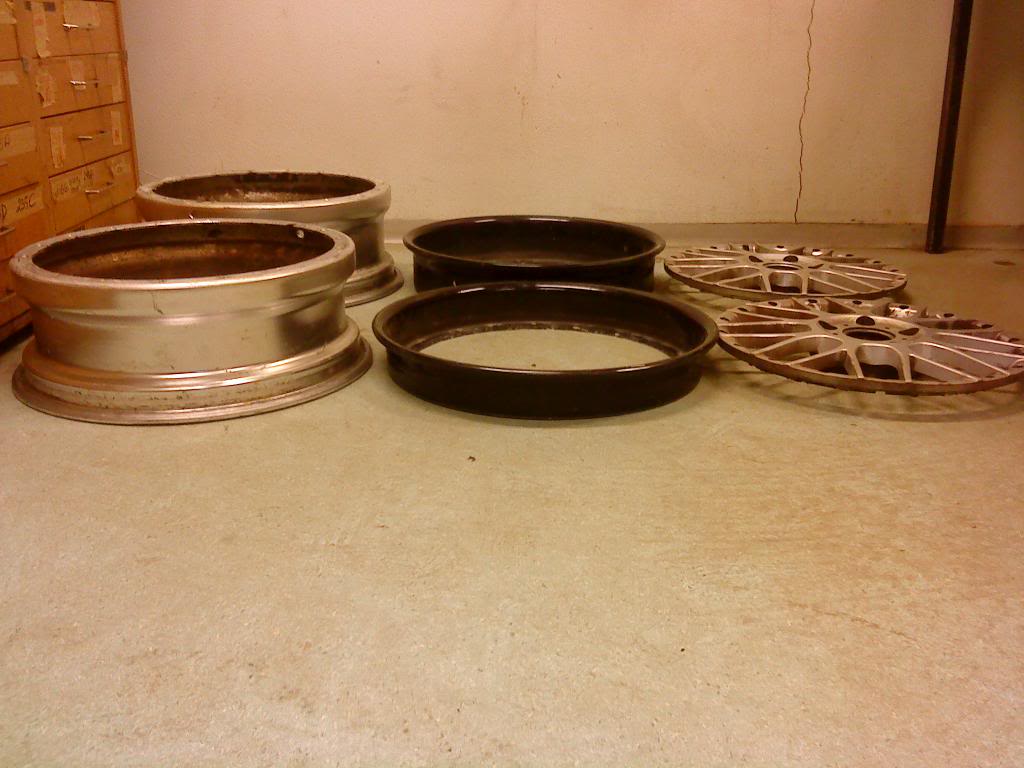

Fekk delt dei to siste felgane i veka

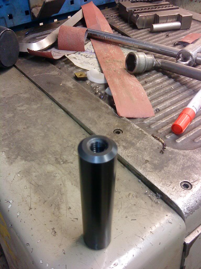

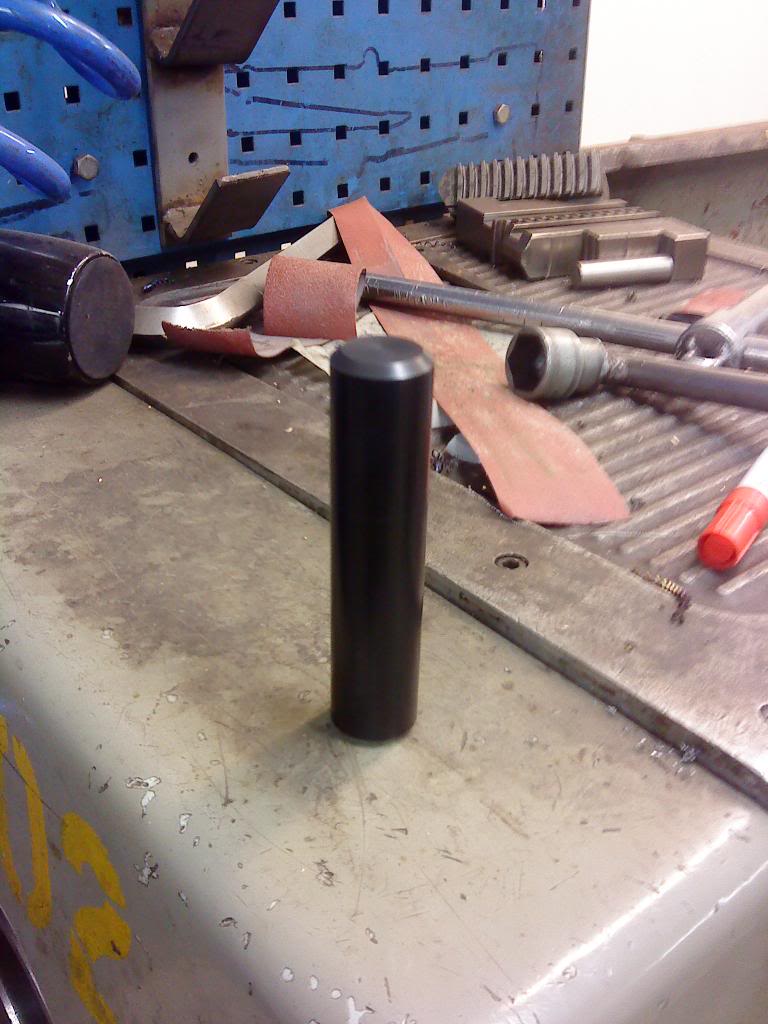

Så har eg dreia meg topp til girspaken i 25mm POM
http://forum.vccn.no/img-dump/2013/10/1335.jpg
M10 i underkant:)

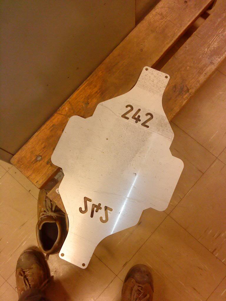

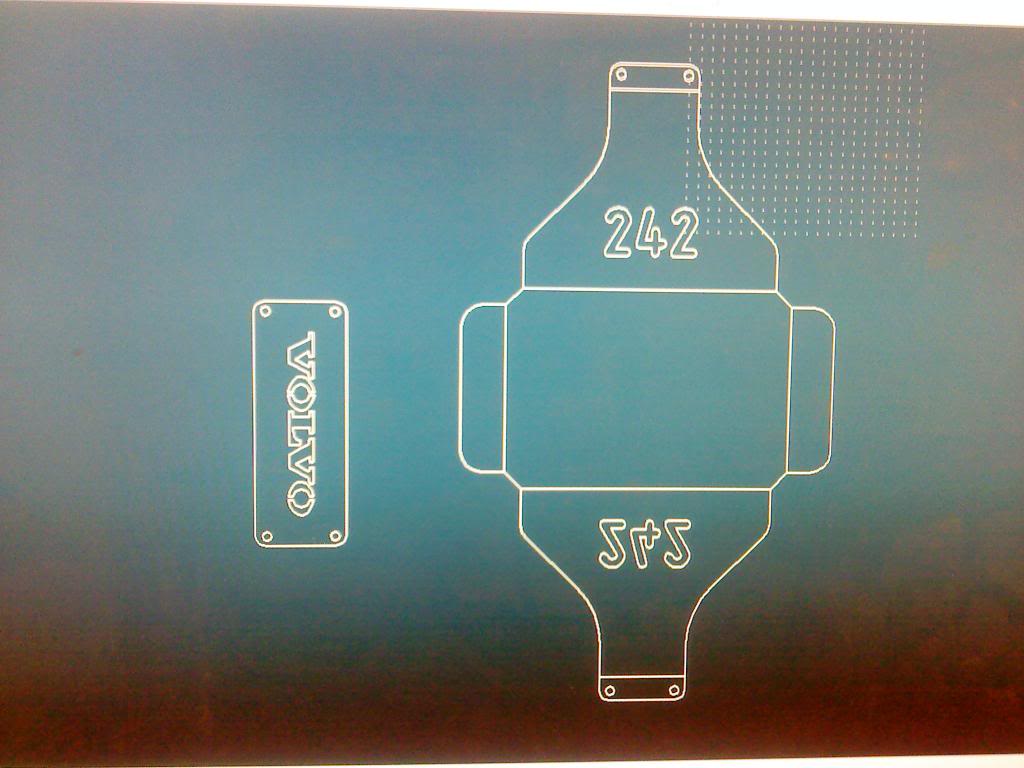

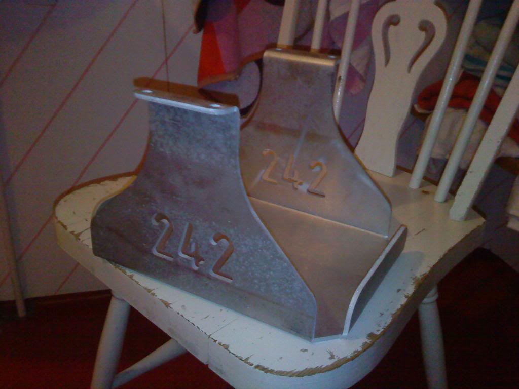

Tegna meg batterikasse eg skal skjære ut på vannskjæraren, dei linjene som ikkje er ytterkontur skal vekk, dei er der berre for og vise kor den skal knekkast:)

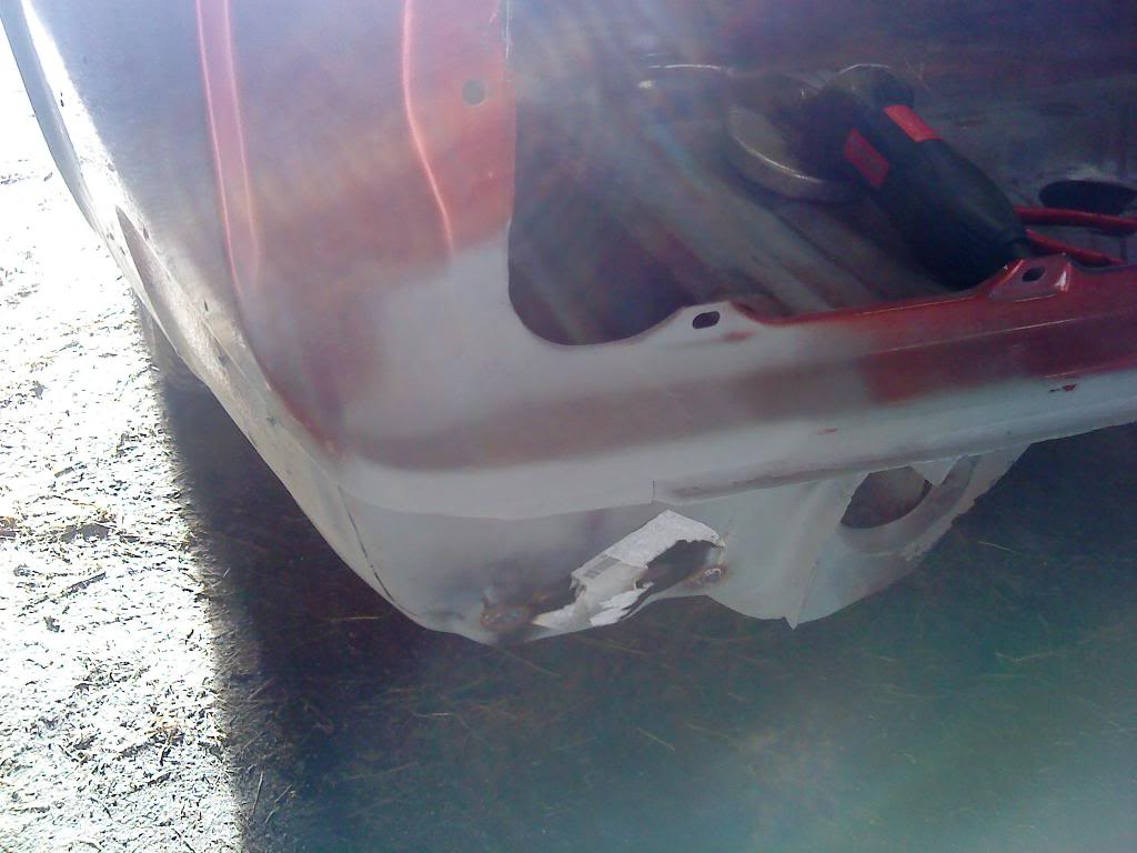

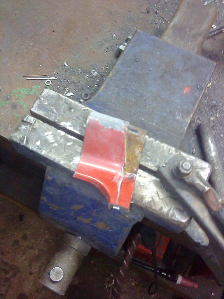

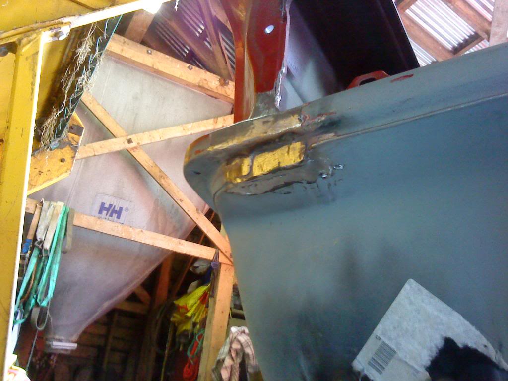

Så har Ellingsøyren ordna ein bit under baklykta til meg frå ein delebil han hadde:D Den kom i posten i dag
http://forum.vccn.no/img-dump/2013/10/1338.jpg
Etter litt trimming
http://forum.vccn.no/img-dump/2013/10/1339.jpg
http://forum.vccn.no/img-dump/2013/10/1340.jpg

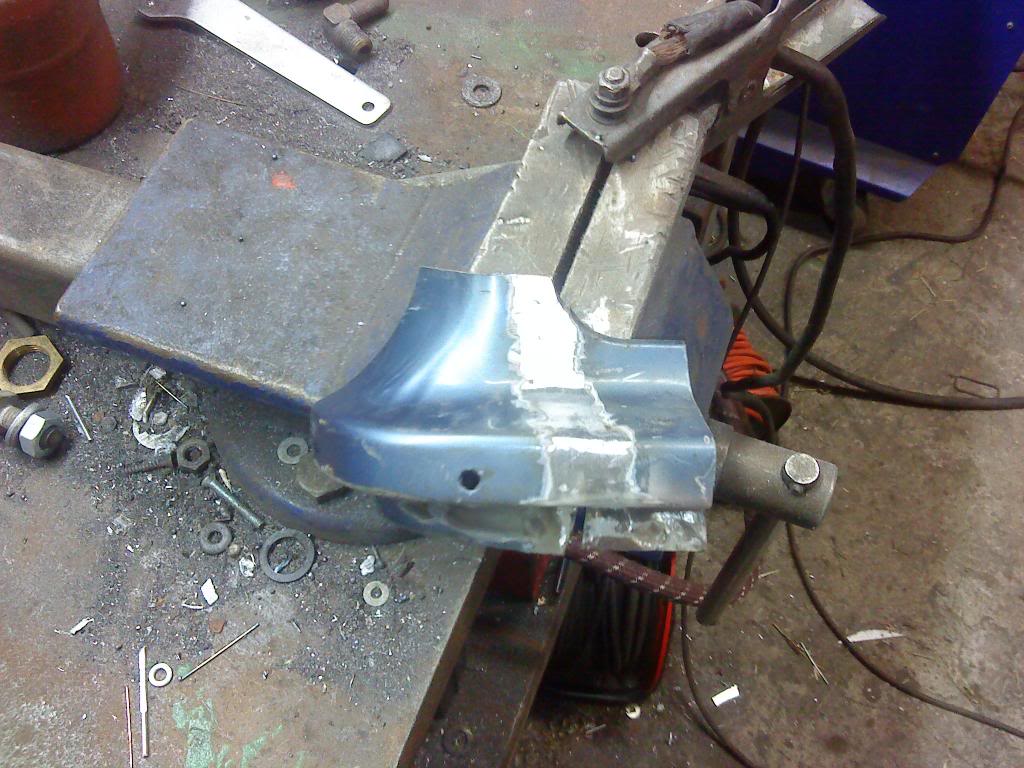

Sveist den i hop, gjorde detta for og få det likt som på den andre sida:)Såg dumt ut med skøyt kun på eine sida:p
http://forum.vccn.no/img-dump/2013/10/1341.jpg
http://forum.vccn.no/img-dump/2013/10/1342.jpg

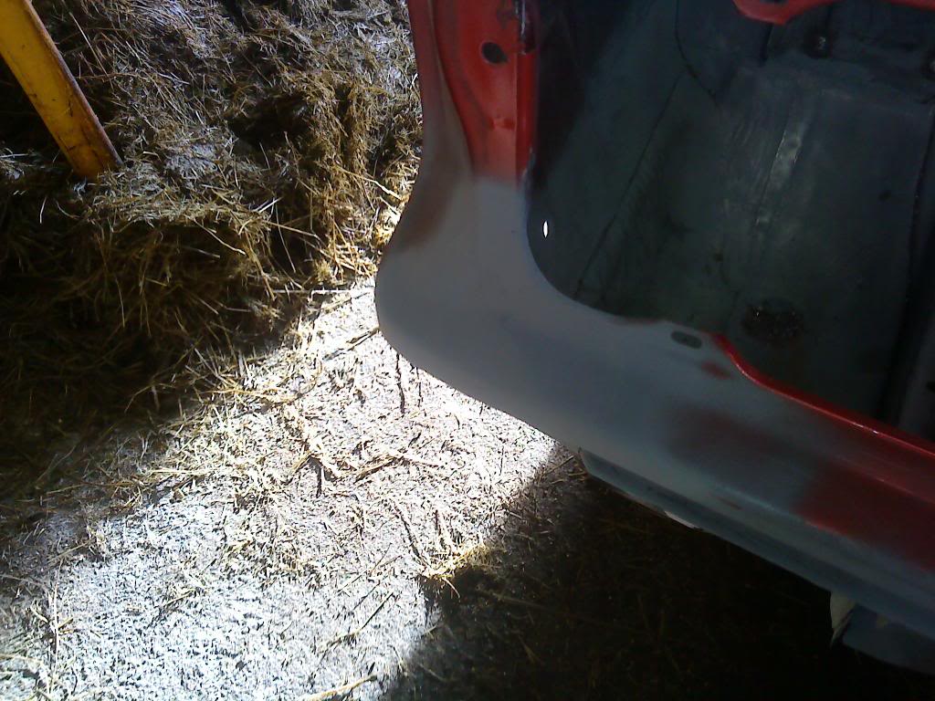

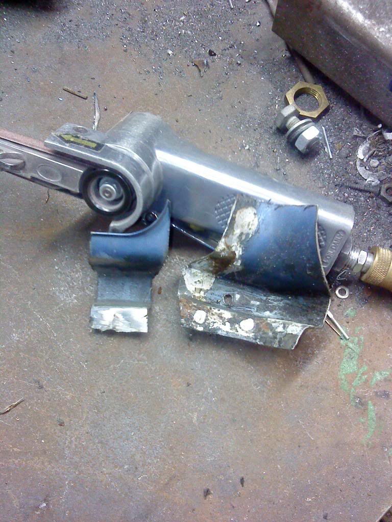

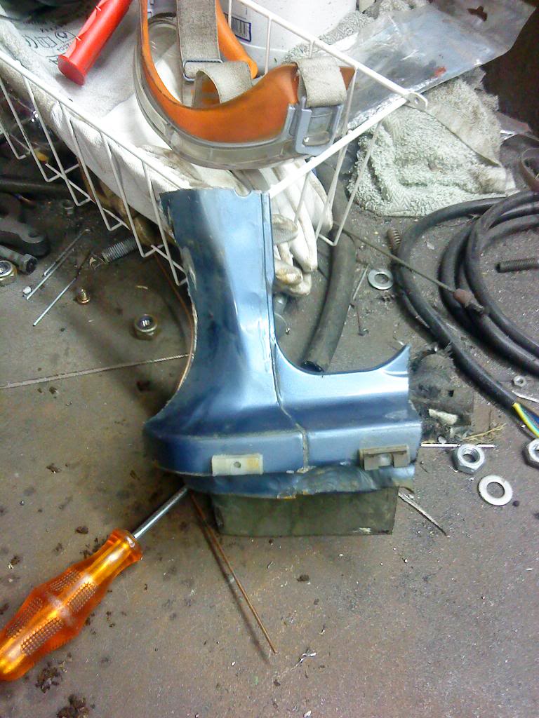

Fått ut den gamle biten
http://forum.vccn.no/img-dump/2013/10/1419.jpg

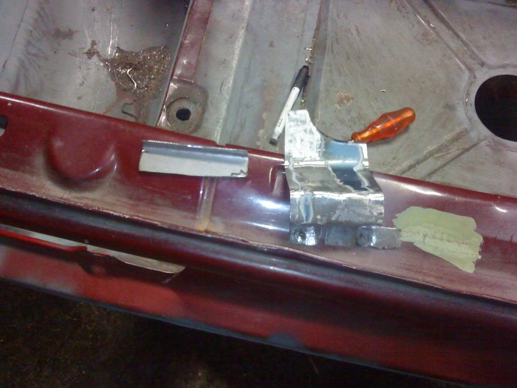

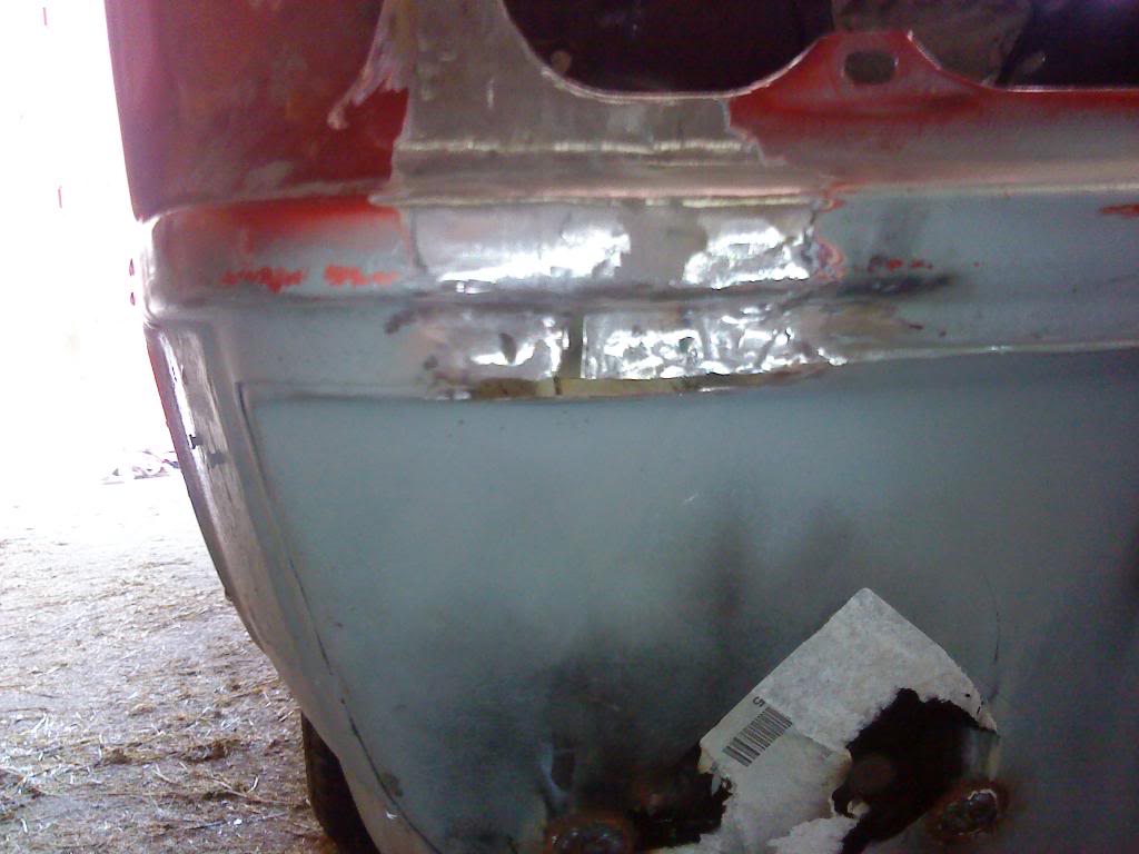

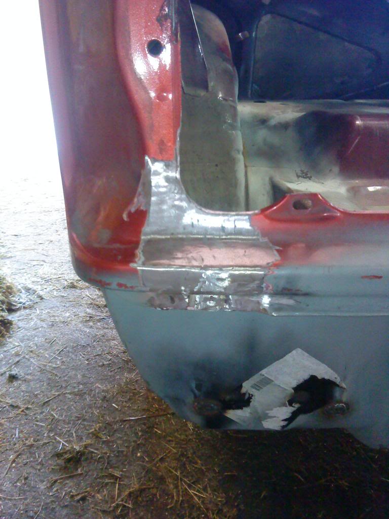

Dei nye bitane er tilpassa og alt er klar for og bli sveist ihop
http://forum.vccn.no/img-dump/2013/10/1420.jpg
http://forum.vccn.no/img-dump/2013/10/1421.jpg
http://forum.vccn.no/img-dump/2013/10/1422.jpg

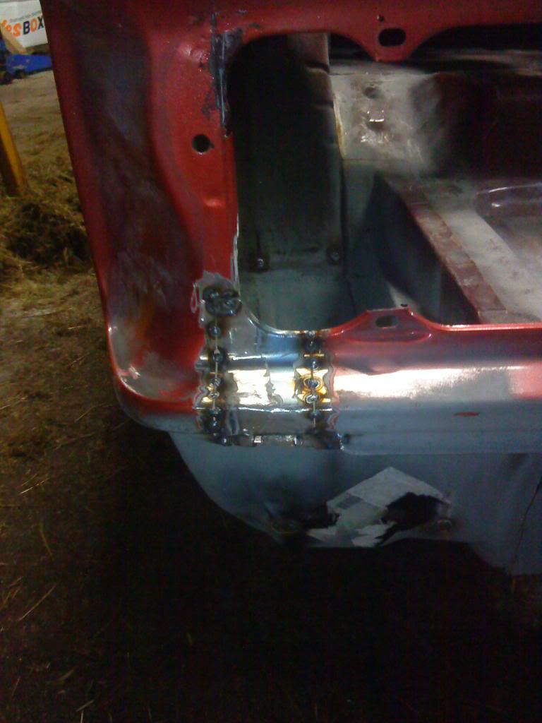

Punkta inn den eine biten:)
http://forum.vccn.no/img-dump/2013/10/1423.jpg
Sveist ferdig første biten
http://forum.vccn.no/img-dump/2013/10/1452.jpg
http://forum.vccn.no/img-dump/2013/10/1453.jpg

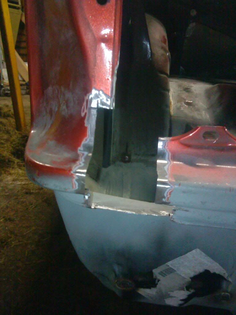

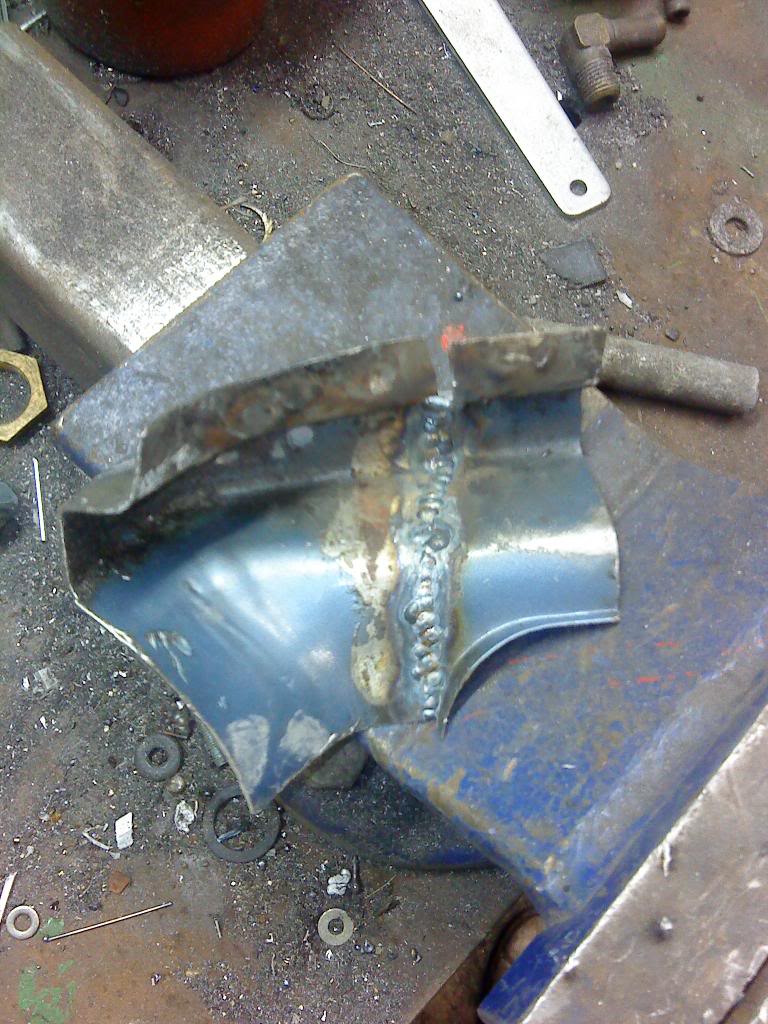

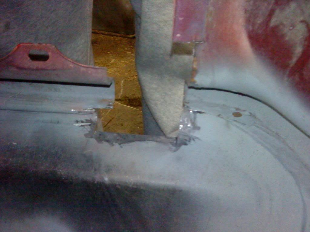

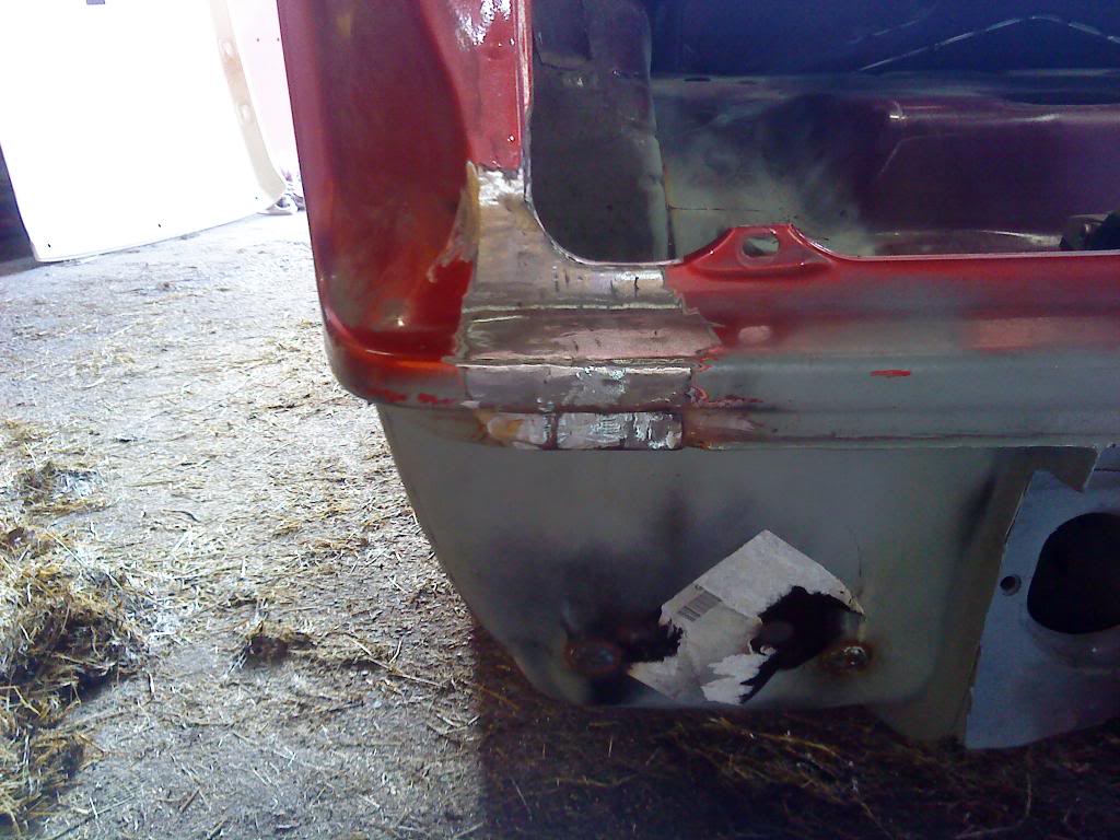

Og sveist i andre biten, den vinkelen som er bilde av tidlegare:)No er det satt i hop på samme måte som orginalt, berre at eg ikkje har overlapp med 3 plater sånn som det er ein plass orginalt
http://forum.vccn.no/img-dump/2013/10/1454.jpg
http://forum.vccn.no/img-dump/2013/10/1455.jpg
Med grunning på
http://forum.vccn.no/img-dump/2013/10/1456.jpg
http://forum.vccn.no/img-dump/2013/10/1457.jpg

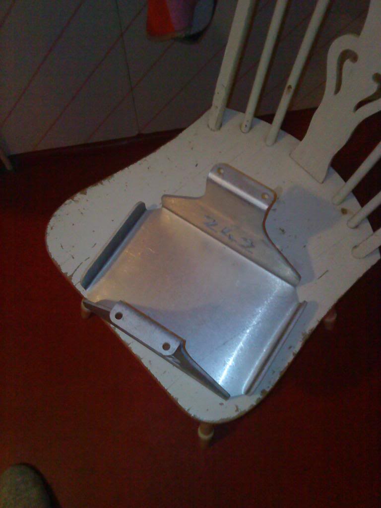

Skjært ut batterikassa:)Skal få hjelp av ein kompis til og knekke den ein dag..La merke til at det eine 242 merket blir opp feil vei når den er knekt:p Men det får gå, eine sida vil uansett ikkje vise når den er montert i bilen

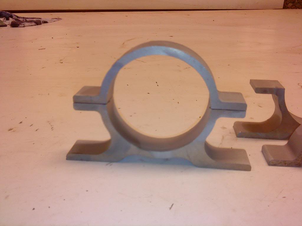

Også tegna eg og skjærte ut to bensinpumpe brakettar til Bosch 044 pumper:)Er planen og få hengt dei opp under bilen ilag med ein catchtank når eg skal bygge ny motor..I første omgang blir det berre ei pumpe som blir brukt:)
http://forum.vccn.no/img-dump/2013/10/1668.jpg
http://forum.vccn.no/img-dump/2013/10/1669.jpg
Alu de pumpefestene? Ikke dum løsning :)
Nice :D Så fine ut de festa :D
Ja, genialt når en får skjært de ut :D Er i mange tilfeller bare fantasien som setter grensene :)

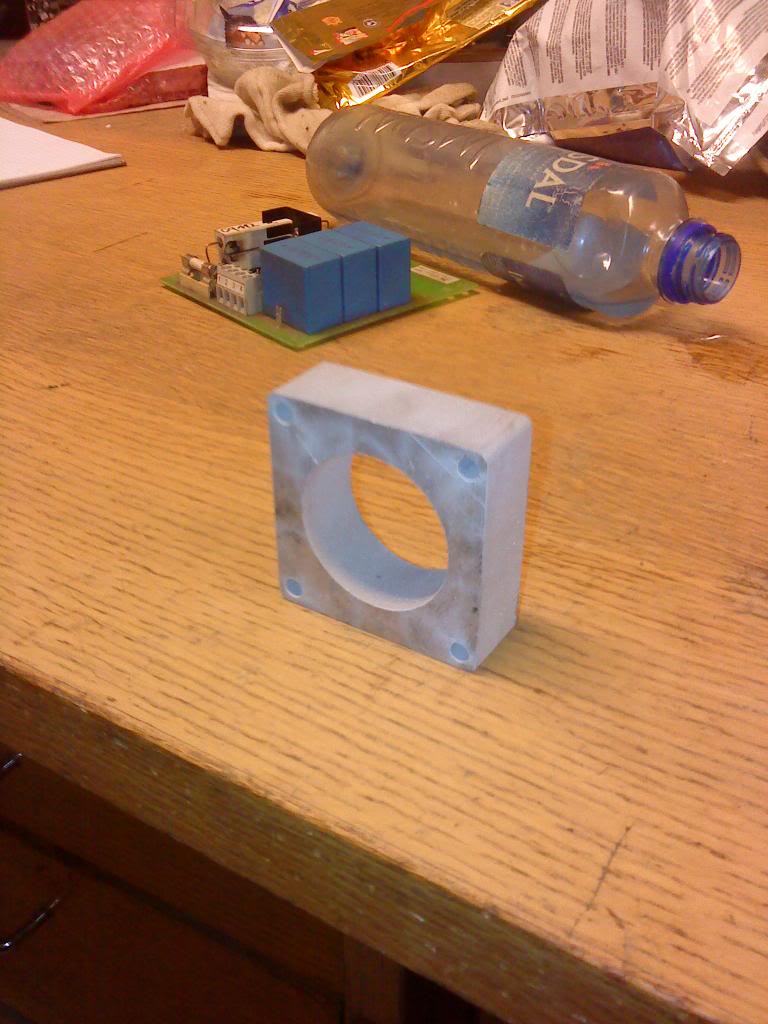

Skjærte meg ut ein ny flens til Turbonetics dumpventilen og sida den som følgte med var full i sveis og sveist fast til ett rør..Hola er 5mm og skal gjengast med M6:)

Flensen er 20mm aluminium ja:)

Ein kompis har knekt batterikassa til meg, den blei sjukt bra!:D
http://forum.vccn.no/img-dump/2013/11/424.jpg
http://forum.vccn.no/img-dump/2013/11/425.jpg

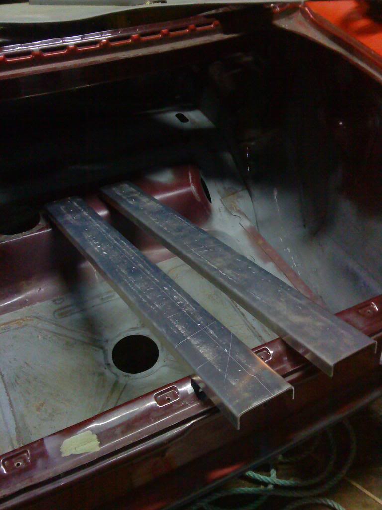

Knekte og to "skinner" som skal bli feste til batteri og spylervæske tank..Versjon 3.0 men denna gangen er eg rimeleg sikker på at eg blir fornøgd:p

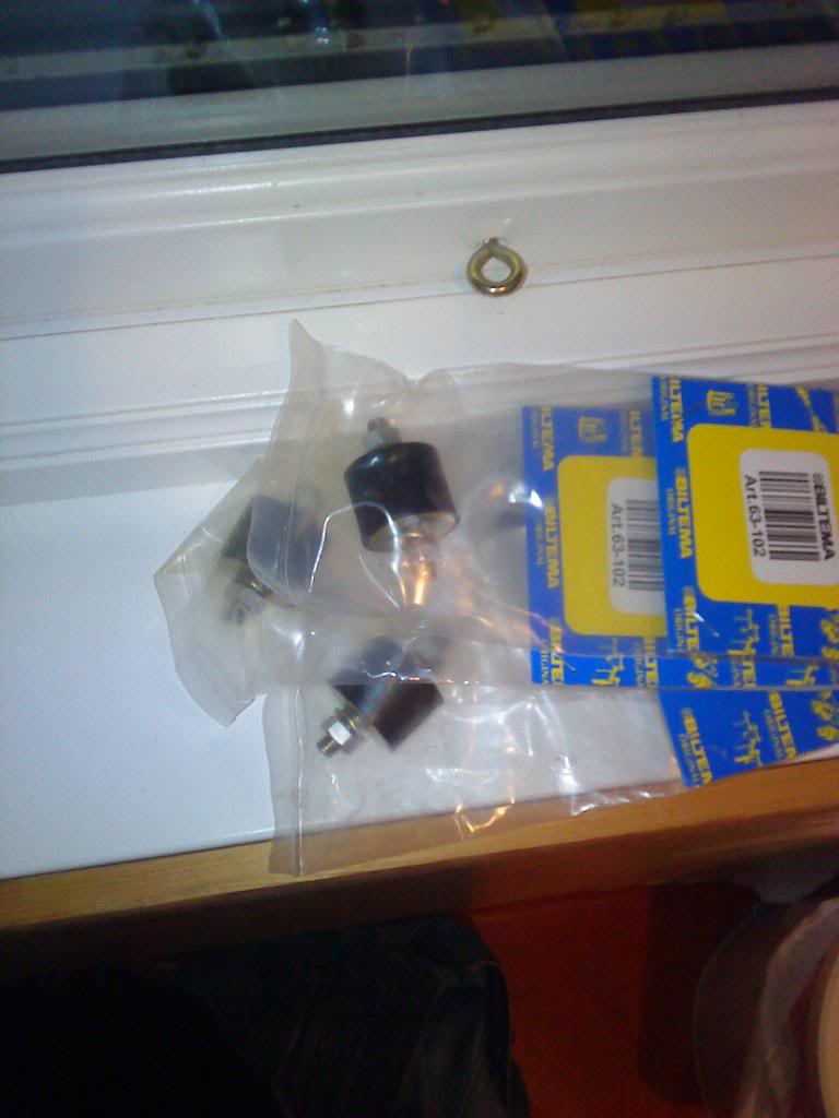

Og kjøpt inn gummmiputer som spylervæsketank og batteri skal stå på:)

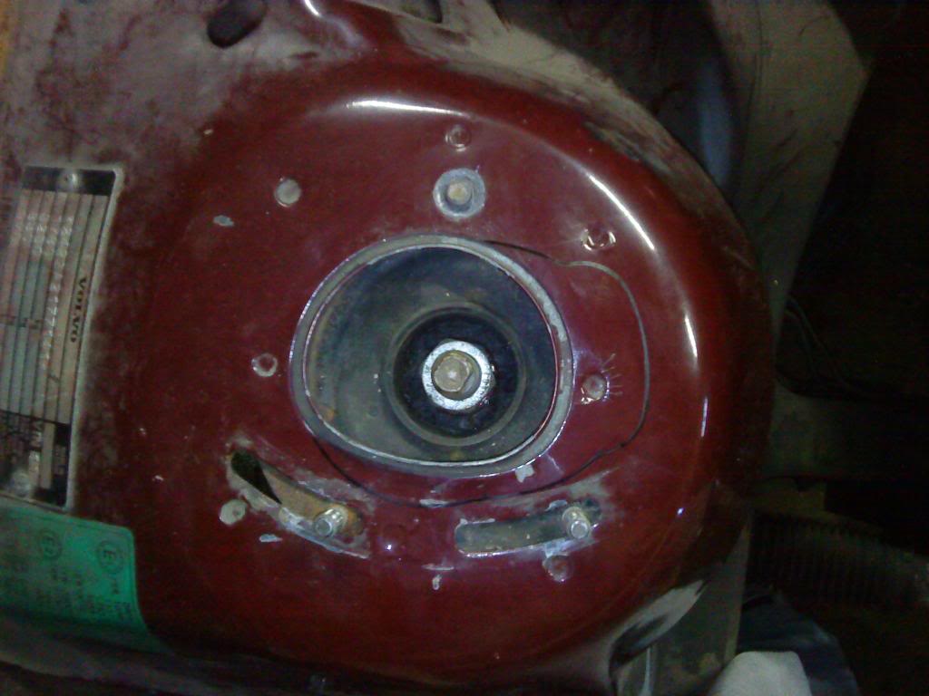

Har ikkje gjort nåke særlig med bilen idag, driver og rydder rundt bilen og får laga system i deler, osv..Skulle egentleg operere kneet 19. desember så hadde jo planer om og få sandblåst og grunna bilen til då, men no er operasjonen blitt flytta til 13. november:(Så prøver og få rydda og gjort det krykkevennleg rundt bilen:p

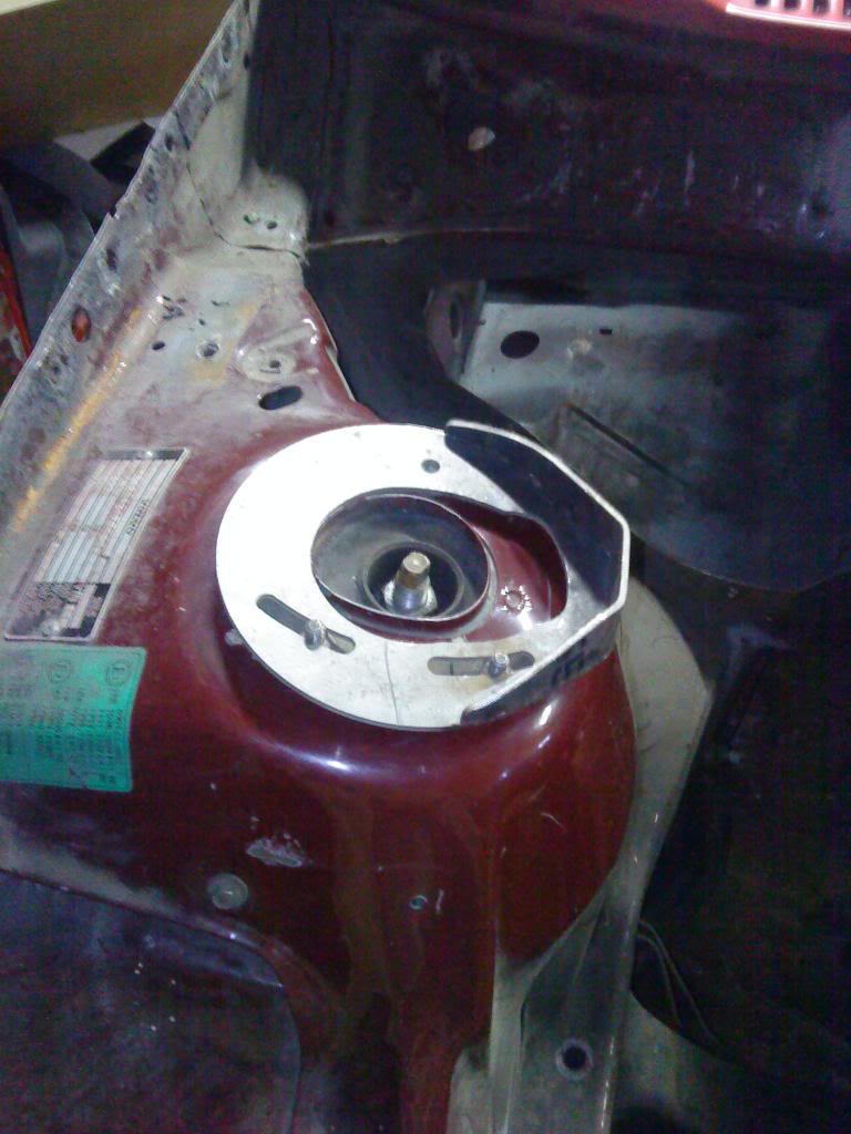

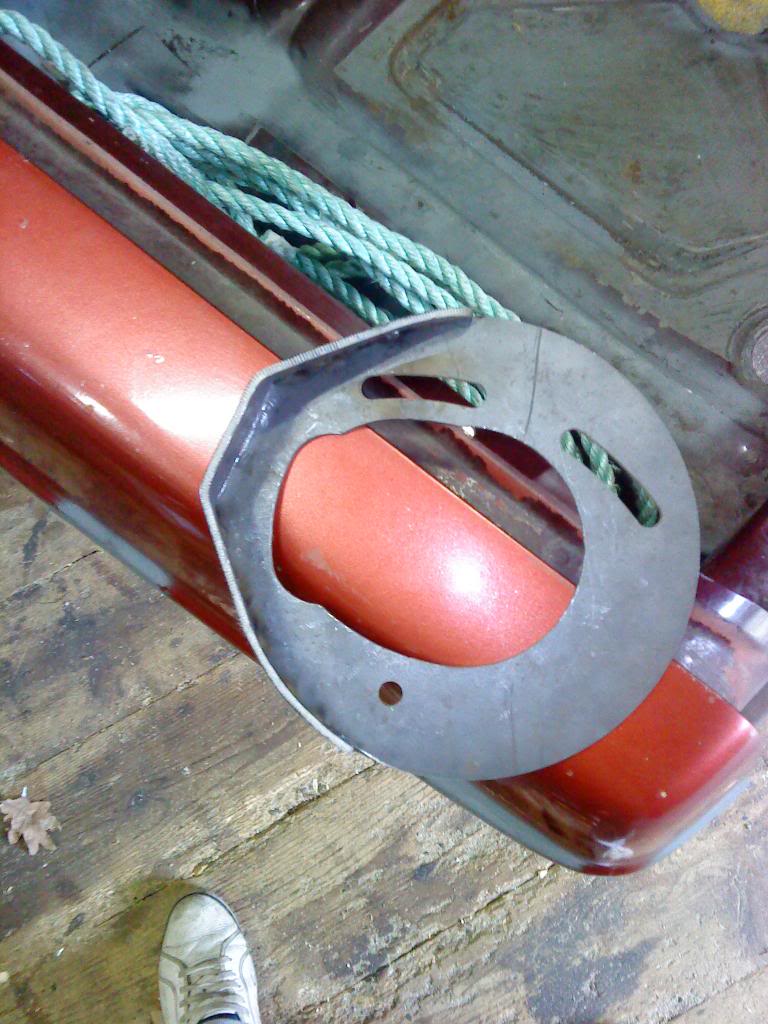

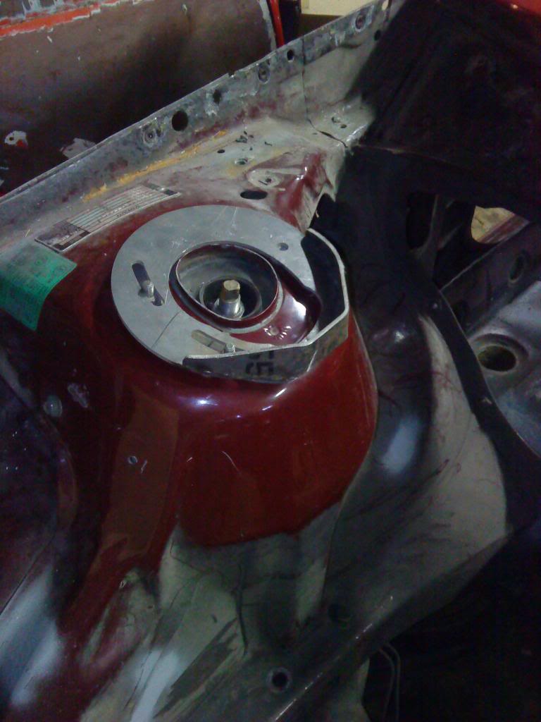

Men innimellom all ryddinga måtte eg gjere nåke gøy, så merka opp kor eg må skjære ut for justerbar topplagring på begge tårna:)
http://forum.vccn.no/img-dump/2013/11/488.jpg
Og bretta opp kanten på topplata, kanten skal bli feste til tårnstag
http://forum.vccn.no/img-dump/2013/11/489.jpg
Flott tillaga av Torgeir:)Punkta ihop kanten mot plata med mig, men tig'er heile greia når tida er inne
http://forum.vccn.no/img-dump/2013/11/490.jpg
http://forum.vccn.no/img-dump/2013/11/491.jpg

Ja, de ser veldig bra ut de topplagringene :D
topplagringene der er porr ;D

Topplagringane er rå ja, Torgeir er ein luring som prioriterer både funksjon og finish:)
