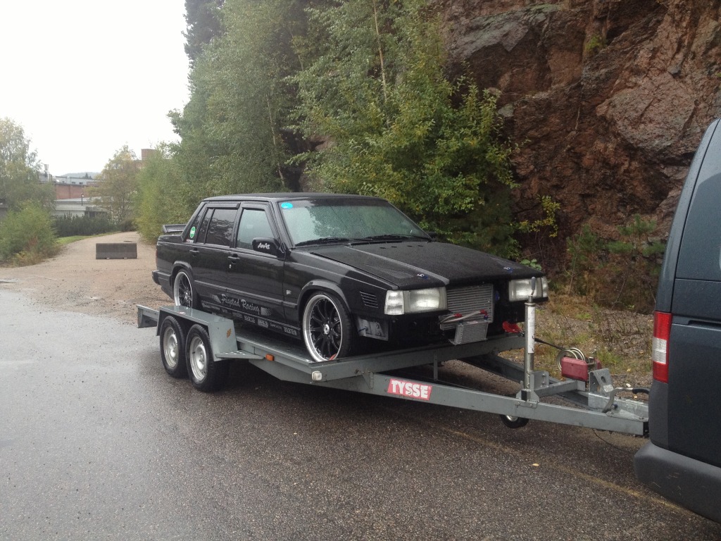

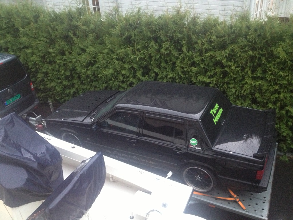

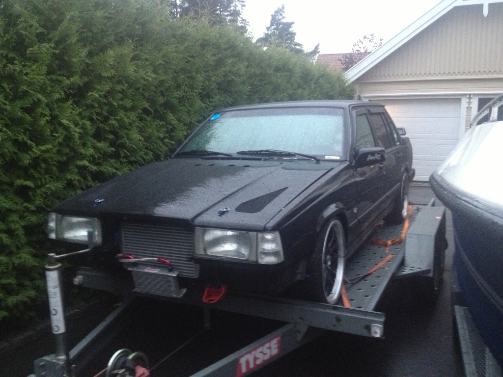

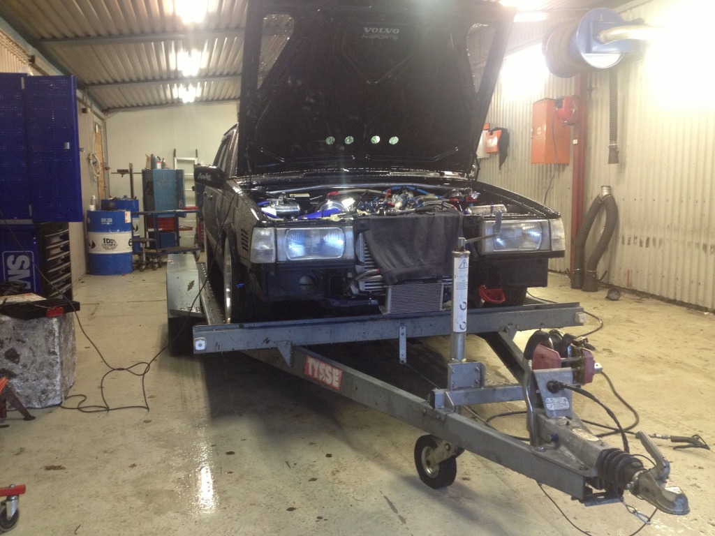

Hjemme i tuna rigget klar på henger i går kveld
http://forum.vccn.no/img-dump/2012/09/1780.jpg
http://forum.vccn.no/img-dump/2012/09/1781.jpg

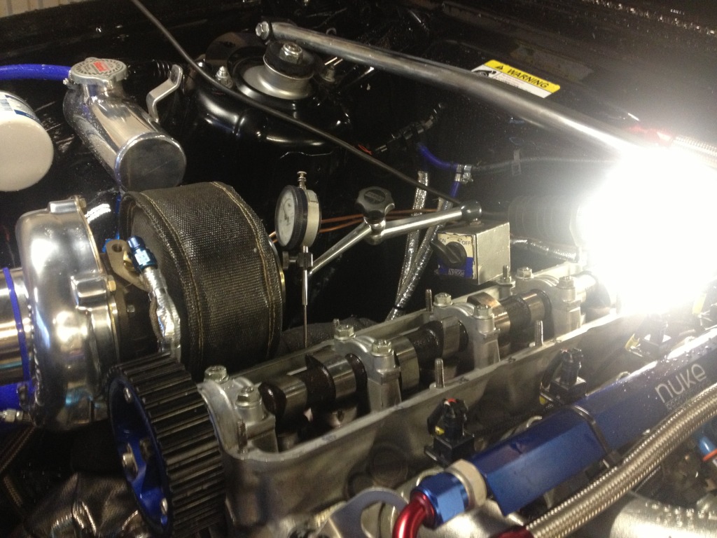

Hos TC Motor og justerer ventiler og timer kammen
http://forum.vccn.no/img-dump/2012/09/1782.jpg
Gradeskive på veiva, mikrometer på stempel og på ventil, justert til 2mm løft på innsug i TDC (etter kam-spec)
http://forum.vccn.no/img-dump/2012/09/1783.jpg

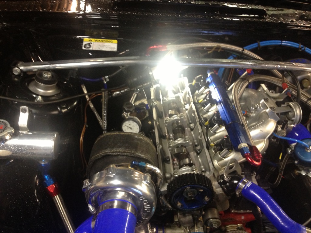

Justerte ei halv tann på det justerbare kamdrevet
http://forum.vccn.no/img-dump/2012/09/1784.jpg
Skulle egentlig vært mappet for å få den 100% optimal nå, men han jeg mapper hos har ikke tid før helgen.
Går fint å kjøre så lenge BBL holder seg fin og bilen får nok fuel :)

EDIT: Fant forresten ut at jekkfestene på disse bilene ikke tåler sideveis belastning.
Kjørte jekkestroppene gjennom jekkfestene foran og stroppet bilen fast fremover.
For å si det sånn, begge jekkfestene må sveises i vinter!! Knakk begge "pinnene" på festene..
Du burde ta deg et lastsikringskurs, for slik "sikring" er skadelig for bil (som du merka), henger, og trekkbil. I værste fall er det nok til å kaste deg på jordet.
Mener ikke noe vondt med det, men ser alt for mye dårlig stropping ute å går, og det er direkte helsefarlig.
En bil på tralle skal alltid stroppes i hjula, da er vekta av bilen fjøret i bilens understell og ligger mye bedre etter veien, og er bedre for hengern.
Derfor ser du at alltid bilbergere, og andre proffesjonelle biltransportører stropper i hjula.
Kjøp det en slik stropp med øyer i begge ender som du bare smetter ned over hjulene med stroppa på baksia, stram til og huk det i henger så er du ferdig. stroppa godt nok til hva som helst på 10 sek!
Helt riktig som Christian sier. + at hvis man stropper i karosseriet så kan karosseriet fjøre slik at en krok kan løsne. Da har man en bil man ikke vet at er løs :(

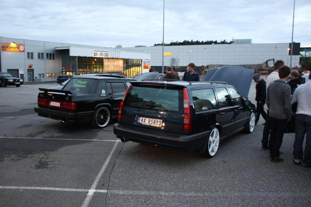

Bilde av min og Daniel V sin strøkne 850 T5:

Takk for hyggelig treff og prat i går. Bilen din er utrolig grom! Står enorm respekt av hele prosjektet! Jeg tar av meg hatten! ;)
Jo takk i like måte! Bilen din er jo helt sinnsykt strøken, utrolig gjennomført og nydelig :)
Min er jo bare noe hjemme mekk :P

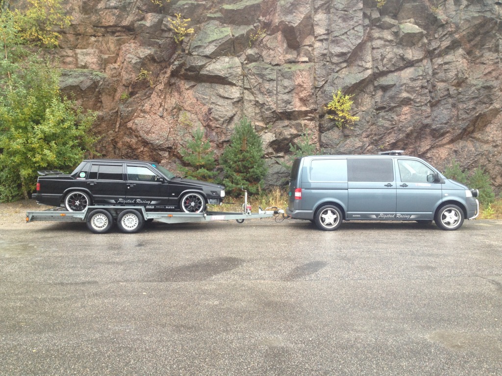

Bilen klar og står på hengeren, avreise kl 0600 i morgen tidlig!
