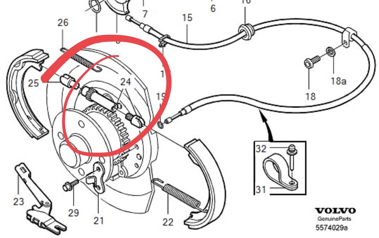

Har sett en justeringsskrue man kan stappe inn baki der, om jeg får tak i et par sånne kan det hende jeg prøver. Inntil da satser jeg på at det dreier seg om utslitte bremsesko.
Og du har stramma opp vaier under brekket?
Mente å huske de har en repsats til P2.
https://vparts.se/no/reparationssats...60-s80-v7.html
Det er vel hvis den ene siden har knekt av vil jeg tro. Verdt å åpne opp for å ta en titt kanskje, men skulle jo tro det kom litt lyder om det var noe som har knekt av.
Ellers så jeg de hadde justeringsskruer på Vparts og, men det skulle som noen nevnte tidligere ikke være nødvendig
Er det en slik du tenker på? https://vparts.se/no/v70/volvo-v70-2...xc70-xc90.html håndbrekk bremsesko pleier vell egentlig ikke og bli utslitt ved normal bruk men heller ved mye bruk av brekket i fart noe du kanskje har gjort?
Stemmer.
Nei, blir ikke utslitt av vanlig bruk, forutsatt at alt er i orden, men brekket på denne har egentlig aldri fungert skikkelig. Nesten null effekt når jeg kjøpte den, så jeg tenkte ikke mer på det der og da, siden har all effekt blitt borte. Om en av skoene har kommet ut av sporet sitt kam det være nok til at den ligger innpå.
Er justeringsskrue på P80 ja, hatt det på alle mine (6-7stk)

Funker samme skruen til P2, eller er det eget delenummer/ettermarked? Gutta på Swedespeed linka til en sak hos Rockauto, men om jeg kan kjøpe fra norsk forhandler gjør ikke det noe.
Du får se litt lenger opp i tidligere innlegg av meg. Linka til repkit, men nevner og at de har justeringsskrue. =)
Ta av skivene bak, så skjønner du hvordan du justerer. Gjøres med en tynn flattrekker gjennom et hull i skiva.
Inntil videre:)
Mekonomen har disse justeringsskruene. Har bygd om flere slike på jobb.
