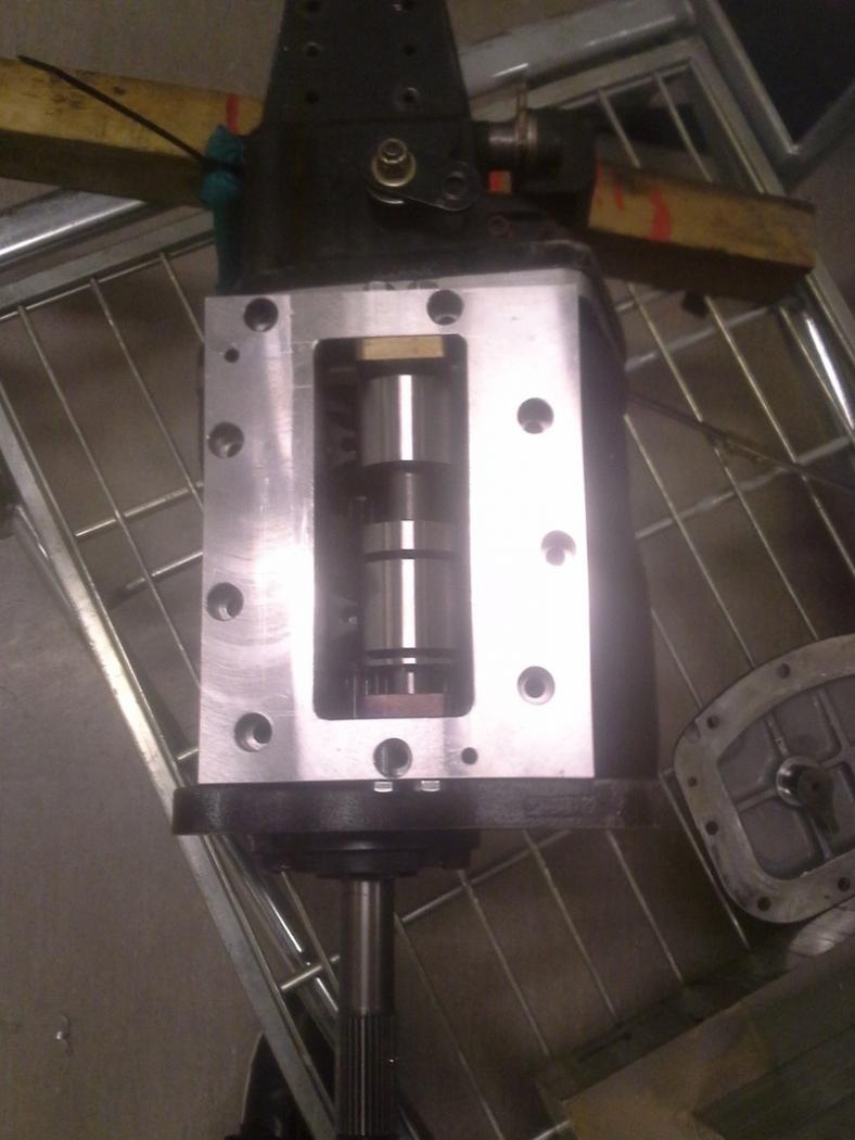

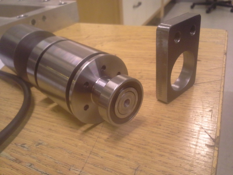

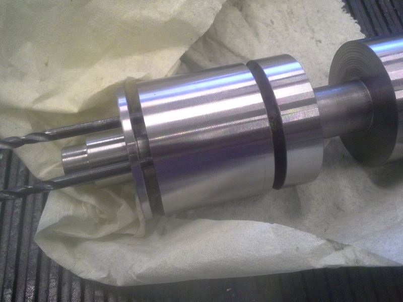

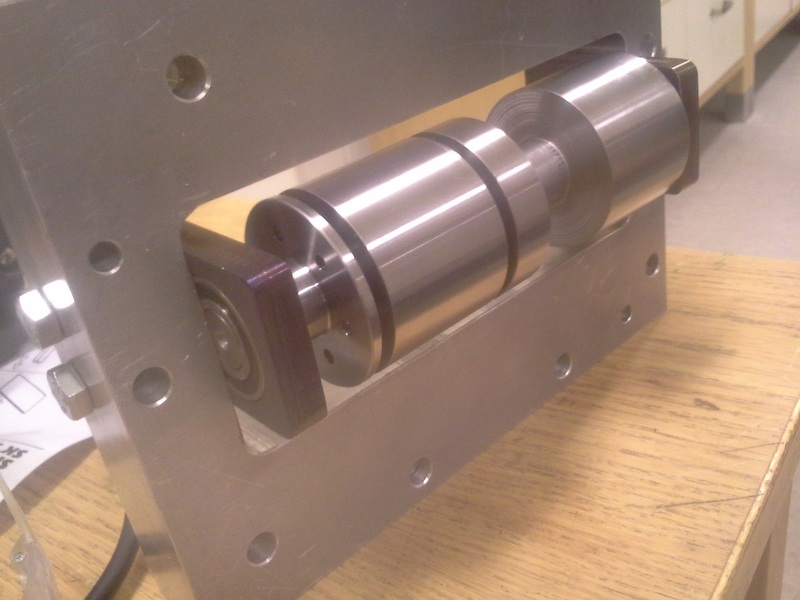

jeg å en kompis har foresten begynt å maskinere deler til girkassa å! nå blir mekanismen flytta inn i kassa..
i serien "bilder tatt med mobil med sprukket linse" kommer nå noen bilder av delene vi lager til girboksen ;P (bildene blir litt dårlige med knust linse)
Delene er langt fra ferdig maskinert da.. men venter på en fyr som skal frese inn sporene i "skifter trommelen" nå, må ha fres med flere akser en vi har tilgjengelig.. etterpå blir en del overskuddmateriale fresa bort

Detta blir jammen meg bra [emoji6]
Er det sellholm boks eller?
det er en MVE NC500 magnesium dogboks. innmat er laget av Hewland
http://www.hewland.com/
Artig, detta tåler noe juling tenker jeg [emoji6]

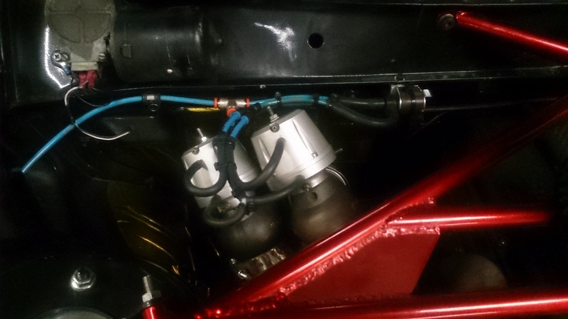

fikk en tur i garasjen i dag :) rekker en tur innimellom husmaling, girkasse bygging, rep av gressklipper etc.. ;P
ble ikke så ryddig som jeg hadde tenkt, men med 2 wg og så mange slanger er det litt vanskelig..
http://forum.vccn.no/img-dump/2015/08/444.jpg
Blir det acr tur på deg??
Hva er problemet med boksen?
Kast der shitn på sjøn å sett inn 530 boks. Så du får kjørt istan.
Bli du ikke utolmodi etter å få brukt biln.
Min står toppløs den å men skal bli klar til acr ja
selve gir boksen er det ingen problemer med.. men skifter mekanismen (made in USA) er slarkete, og bomgirer til stadighet.. og den er designet slik at det er mulig å legge inn 3 gir, før 2 gir er helt ut.. noe som resulterer i en kjempe kræsj ;P
lager ny mekanisme til den nå, sekvensiell, i sidelokket på kassa så da er muligheten får å legge inn 2 gir samtidelig borte :)
