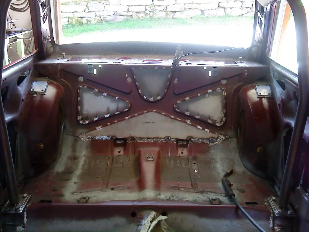

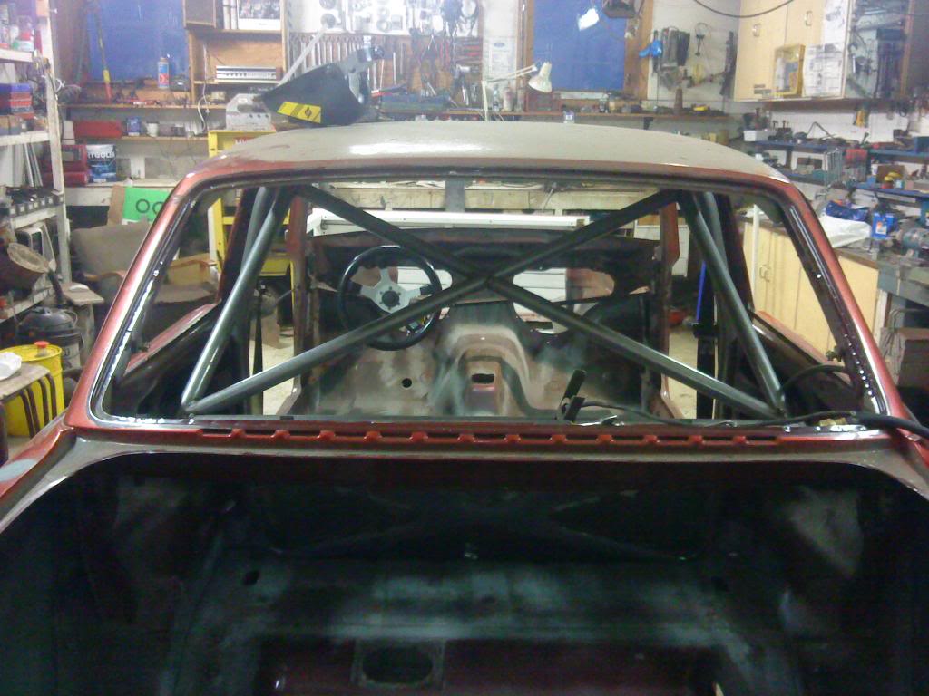

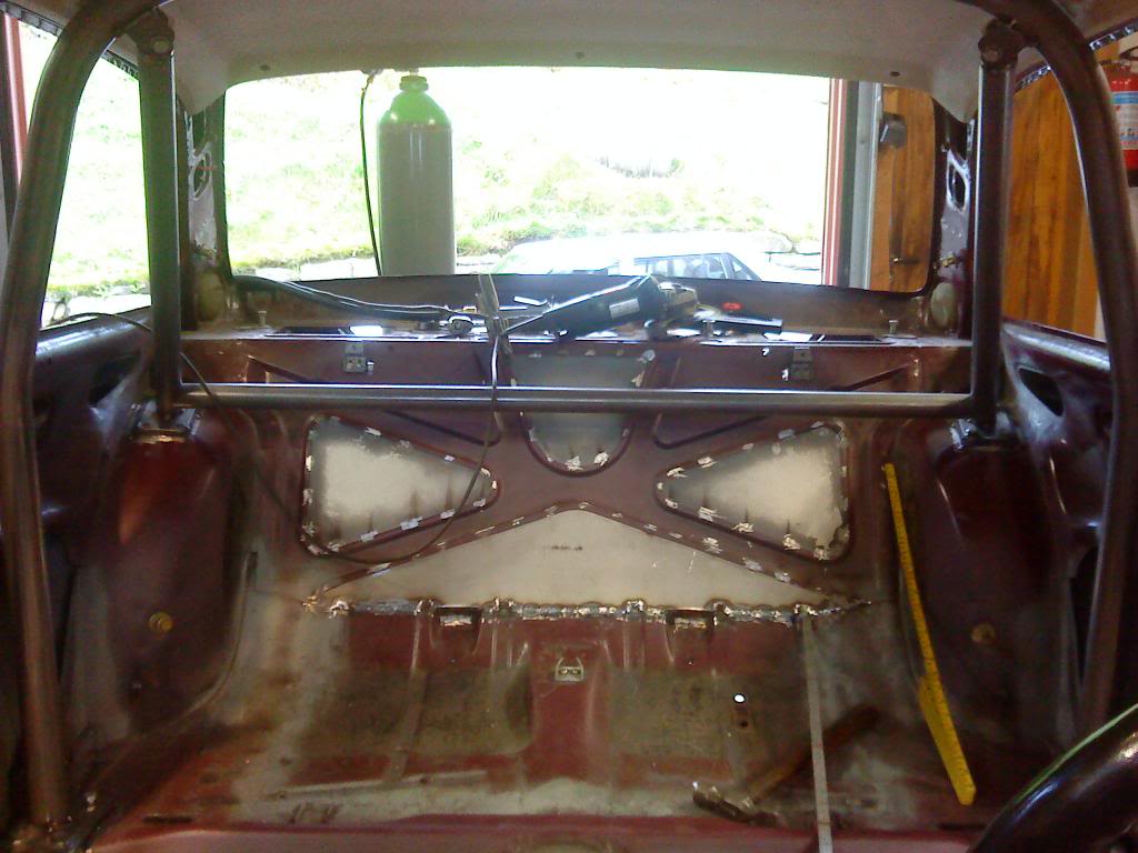

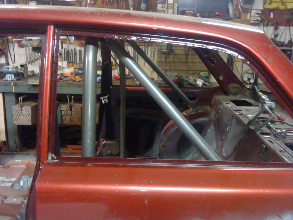

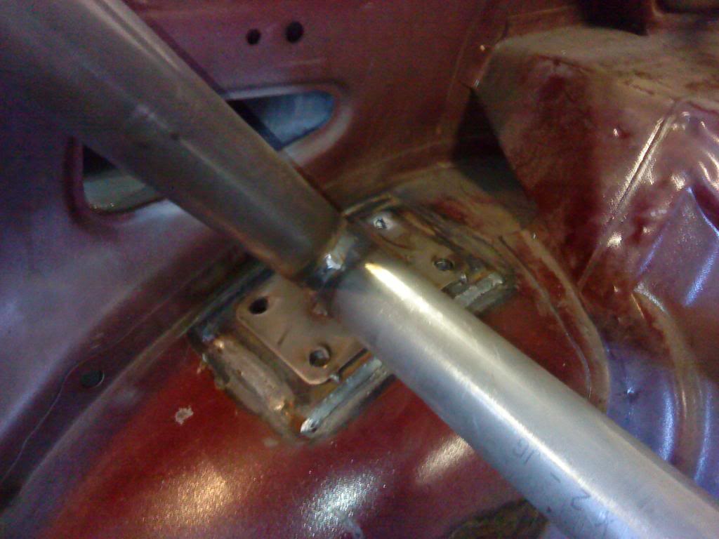

Fekk gjort litt igår og:)

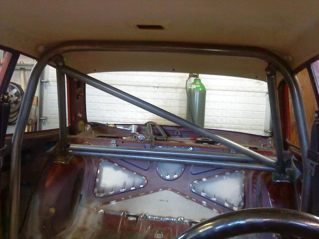

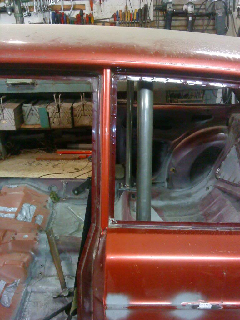

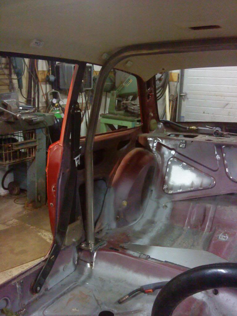

Hovedbøylen er no punkt inn, detta er den endelege plasseringa
http://forum.vccn.no/img-dump/2013/08/396.jpg
http://forum.vccn.no/img-dump/2013/08/397.jpg

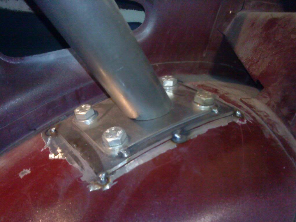

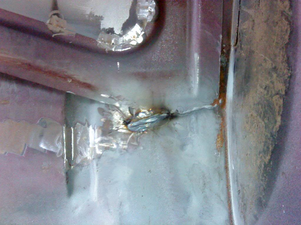

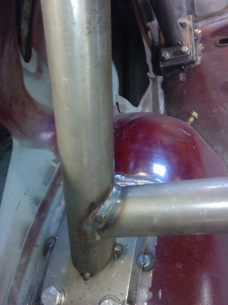

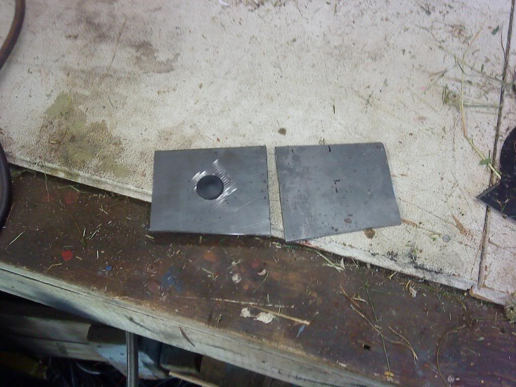

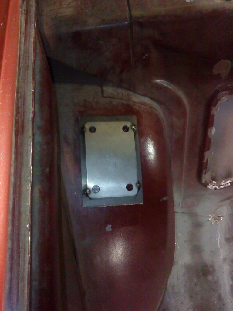

Begynte og klargjere denna plata for og få den inn idag
http://forum.vccn.no/img-dump/2013/08/398.jpg

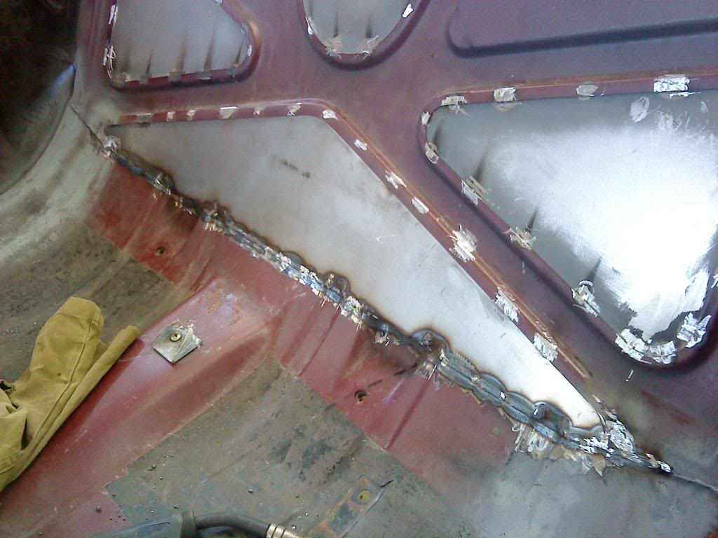

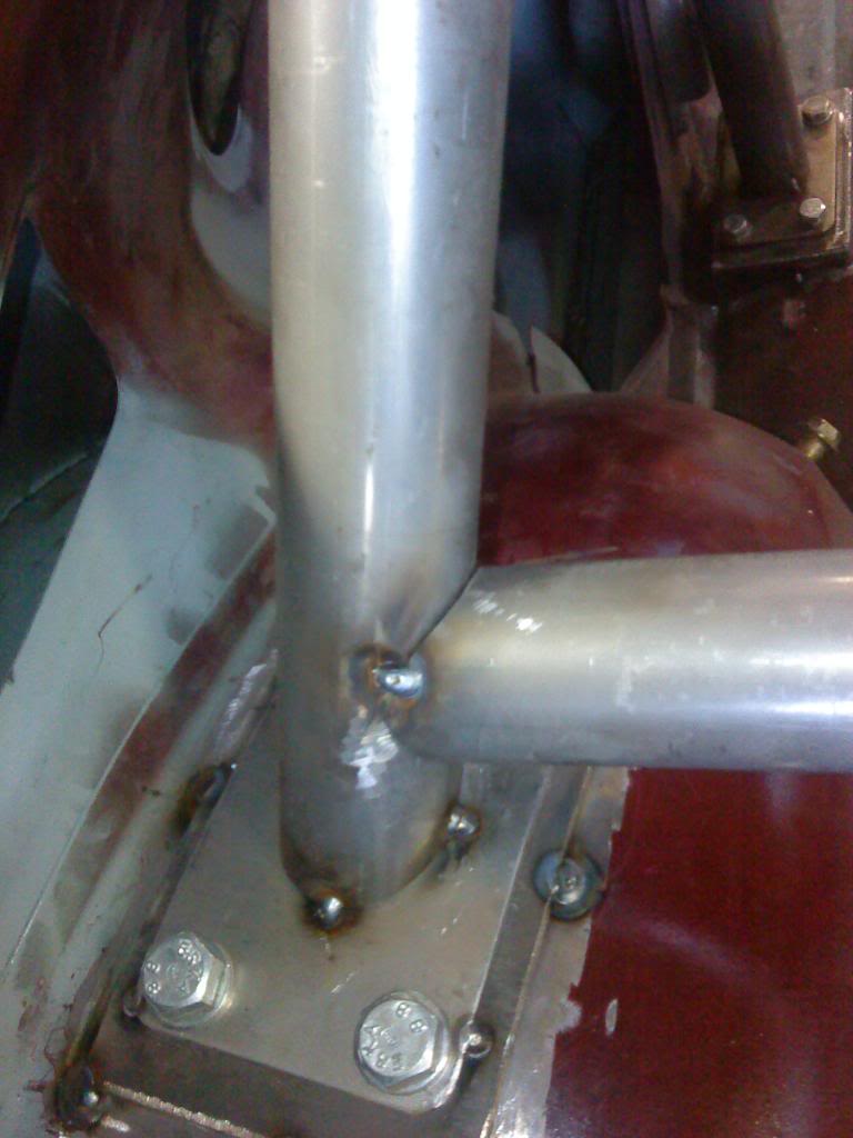

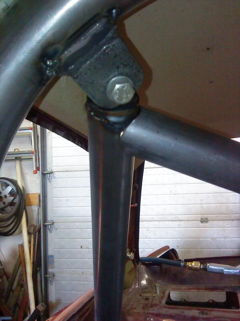

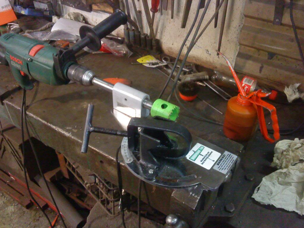

Ops:p Dei tappane var visst alt for korte så måtte sveise på dei
http://forum.vccn.no/img-dump/2013/08/399.jpg

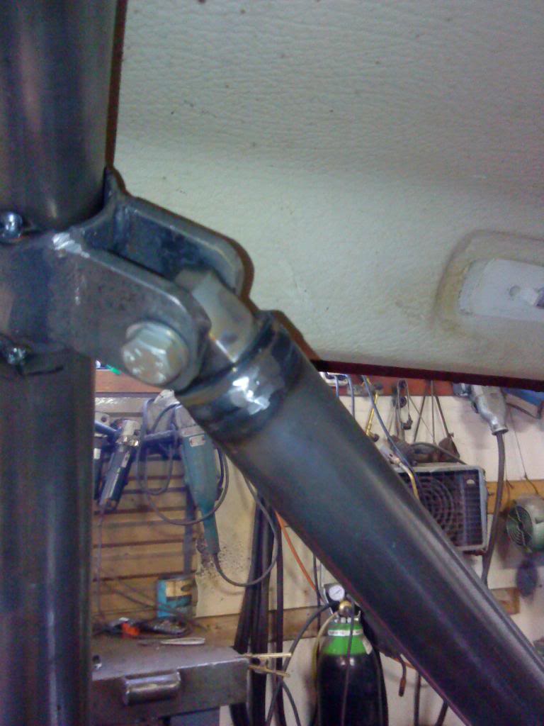

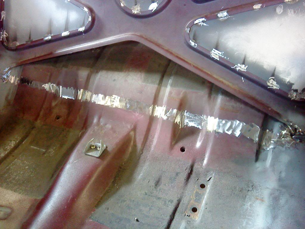

Ferdig sveist og slipt, ikkje beint og fint men skal sveisast uansett
http://forum.vccn.no/img-dump/2013/08/400.jpg

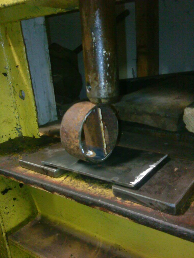

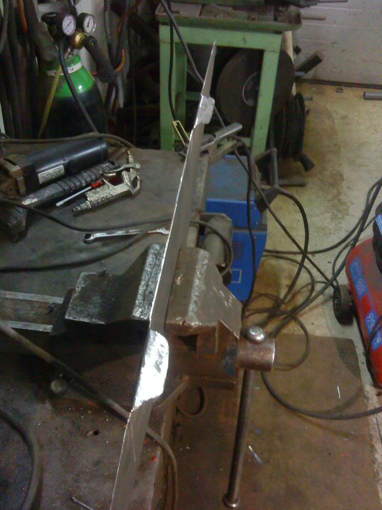

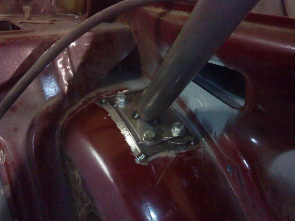

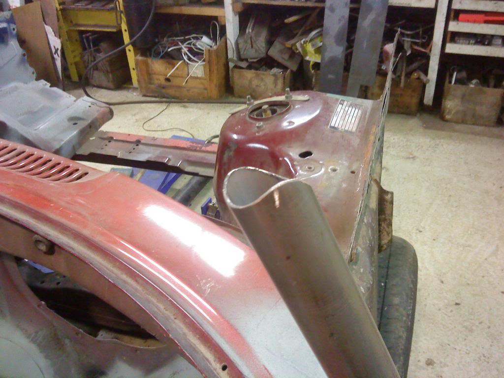

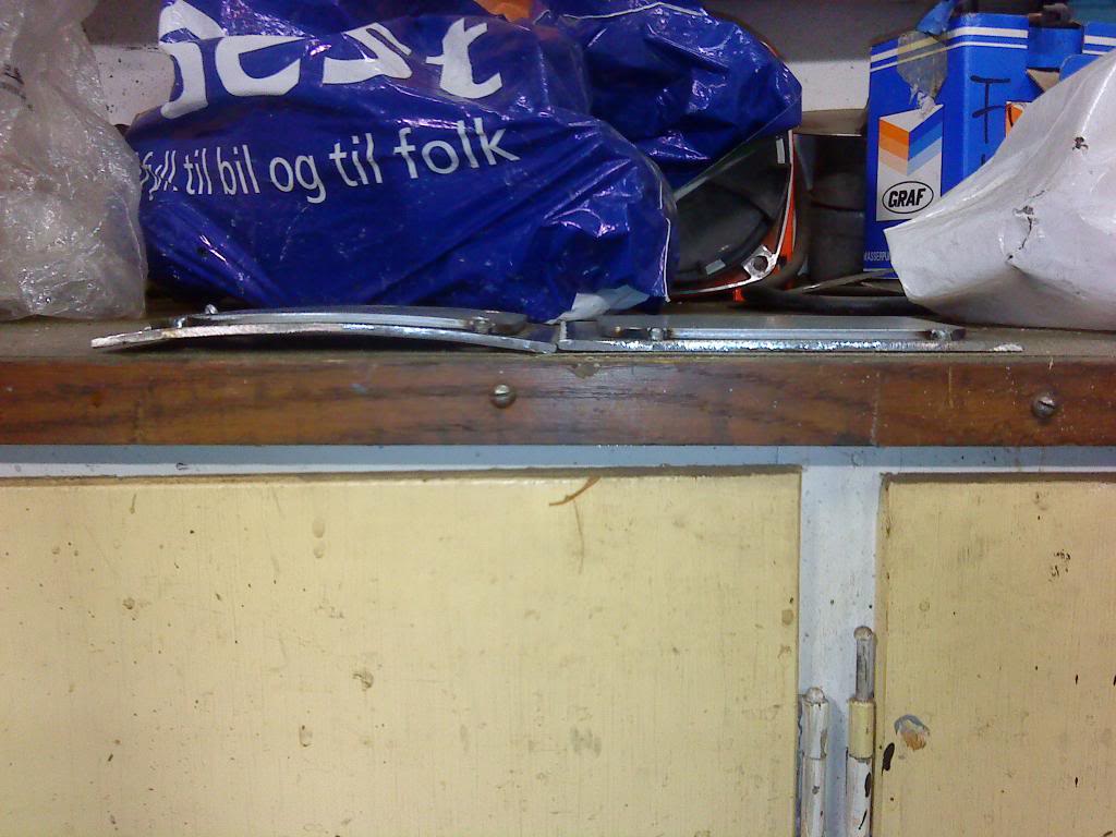

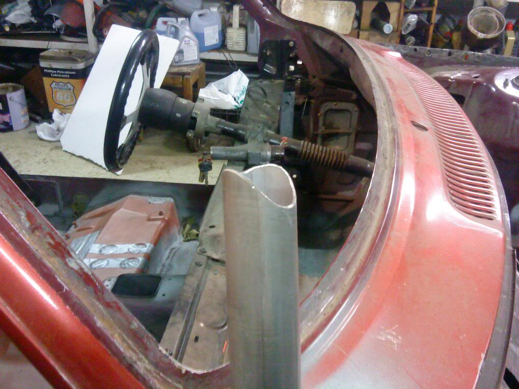

Lagde til to av dei største platene, fulgte berre to med buret
http://forum.vccn.no/img-dump/2013/08/401.jpg

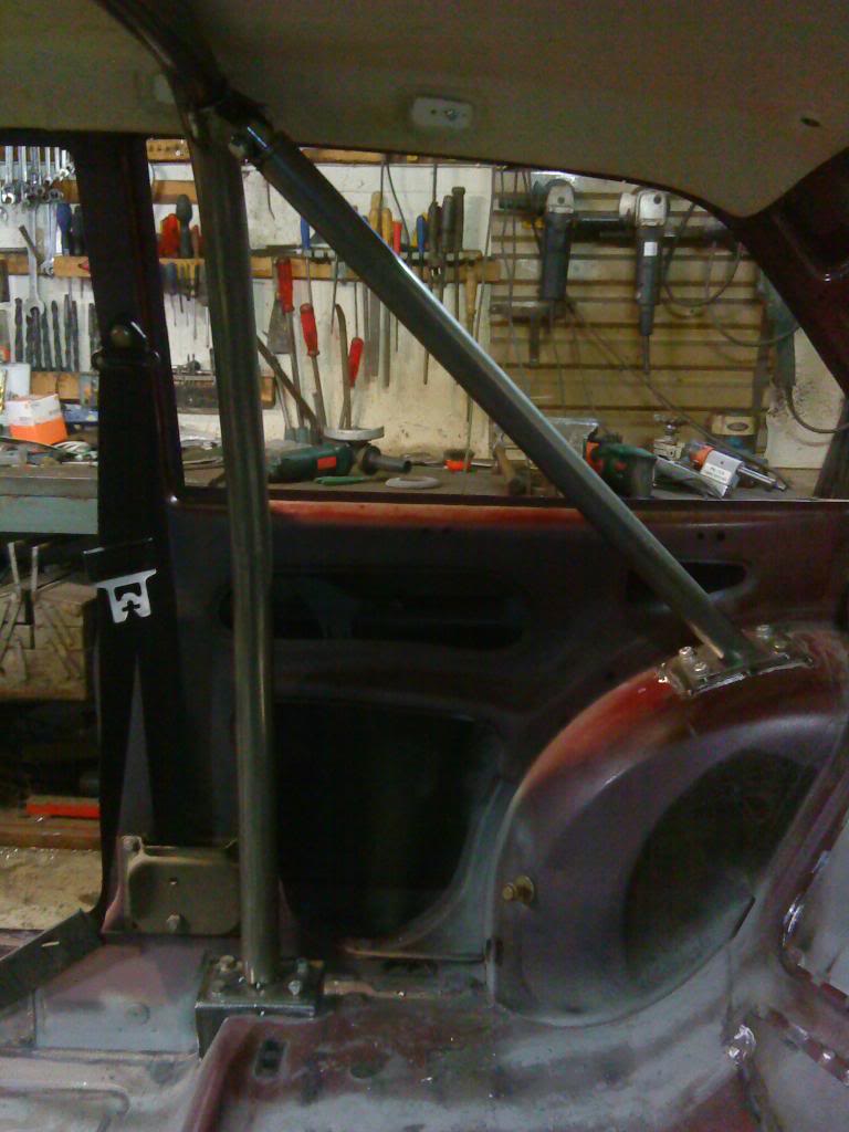

Etter at eg punkta det ihop bøgde eg dei til for og passe forma på hjuhuset
http://forum.vccn.no/img-dump/2013/08/402.jpg

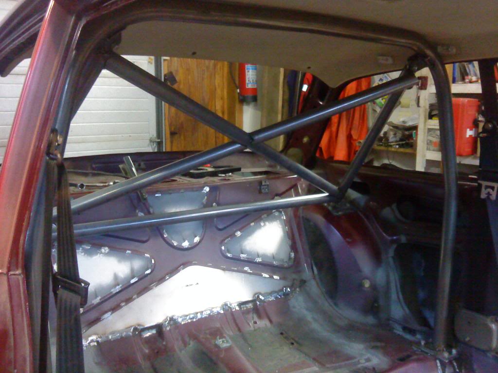

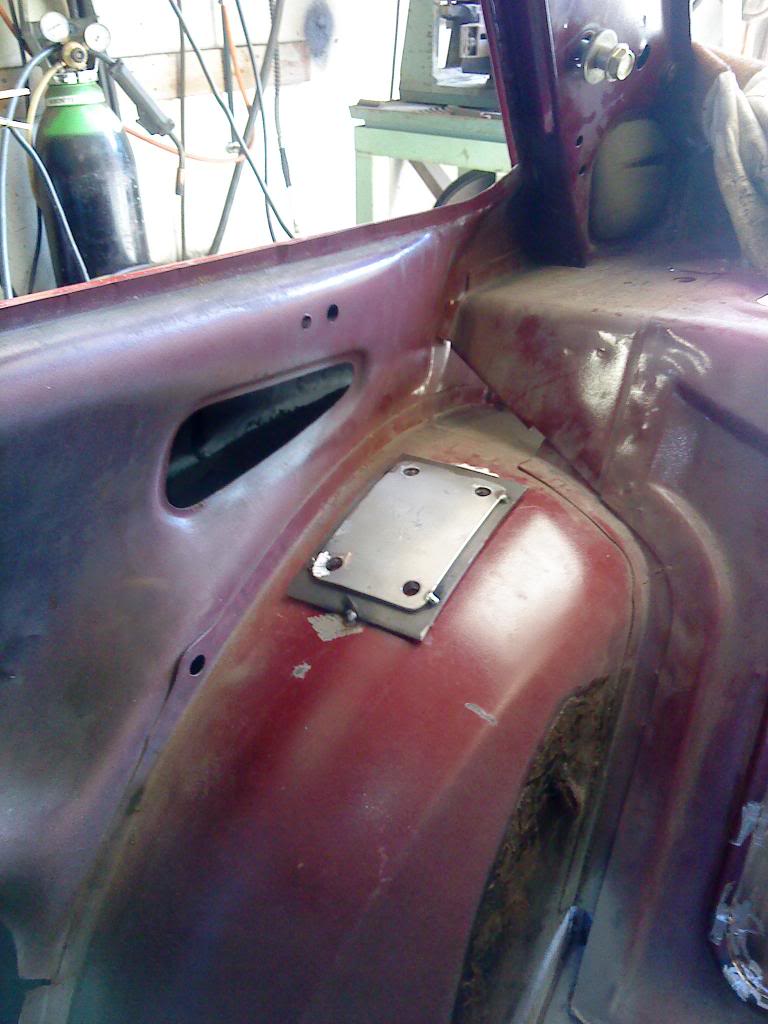

Eine er neste klart her, litt finjustering igjen
http://forum.vccn.no/img-dump/2013/08/403.jpg

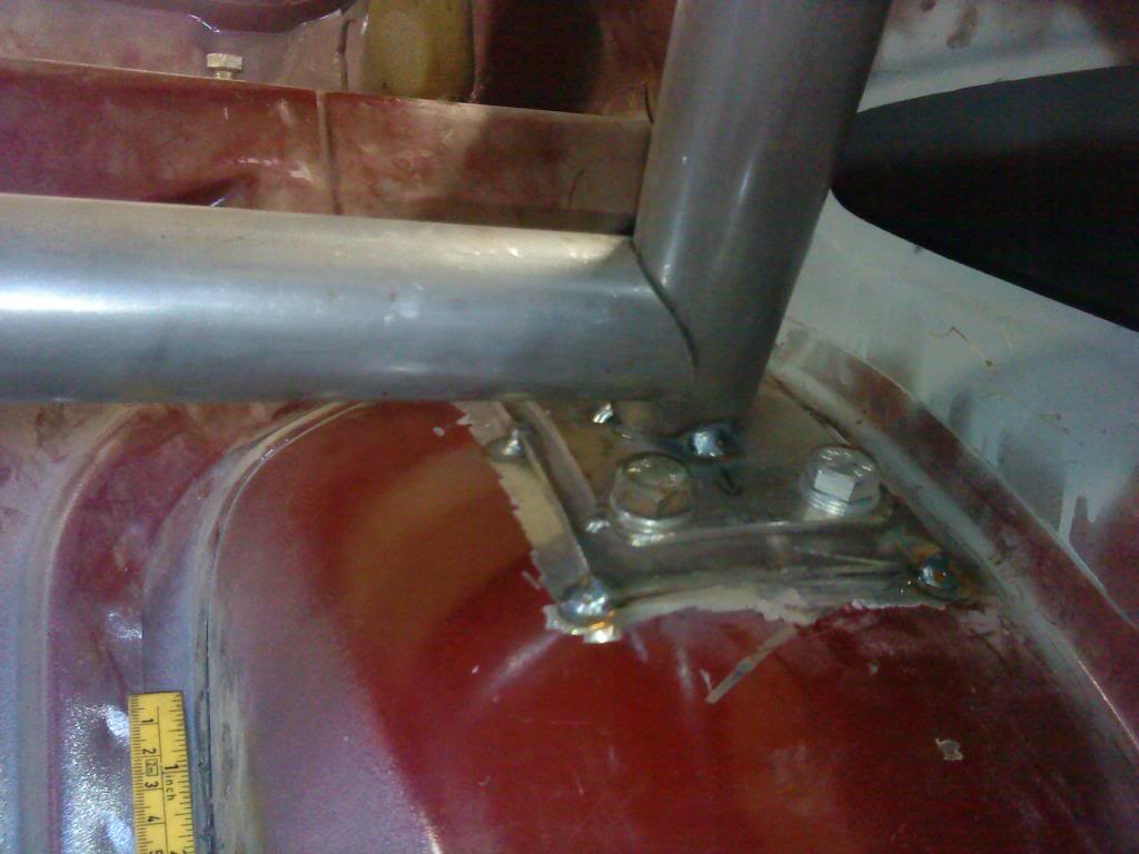

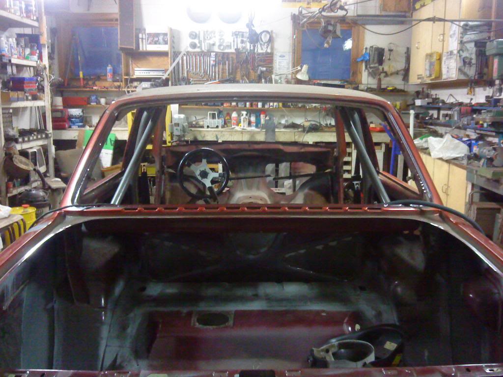

Trur ca plassering blir her, ganske høgt oppe på hjuhuset
http://forum.vccn.no/img-dump/2013/08/404.jpg
