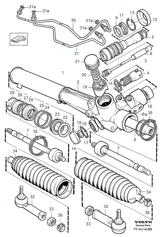

Det einaste som gjenstår før EU-godkjenning då er å vel å skifta indre endeledd på høgre sida. Trur det må vera der det er slakk, det kjentest egentlig ut som slakken gjekk vidare inn i tannstonga, men då hadde me jo kjent det på andre sida og, og der er det ikkje slakk i heile tatt, berre litt i hjullageret men det har me stramma :)
Frua hadde slakke i tannstanga på sin 86mod, kjente det godt på venstre side når hjula sto rett frem, men måtte svinge fullt til høyre for å kjenne det på andre siden, bare ett tips :)
Det er rart, for den går jo heilt gjennom, men må sjå litt nermare på det og. Er det nåke som går an å justera på dessa eller er det berre å skifta? På jobb brukte me eit spesialverktøy og stramma nåken skruer for å få vekk slakken i tannstonga på ein Camry.
http://forum.vccn.no/img-dump/2016/04/505.jpg
Nr 21 og 26 ser ut som er gjenga, så vil tru det går ann og justere noe der, bare det ikke blir for trangt. Hvis den lekker så er det overhaling/bytte som blir løsningen vil jeg tro.
Der ja, kan jo gjera eit forsøk på det då, viss det sku visa seg å vera den det er slakk i. :) Det er ikkje nåke lekasje heldigvis :)

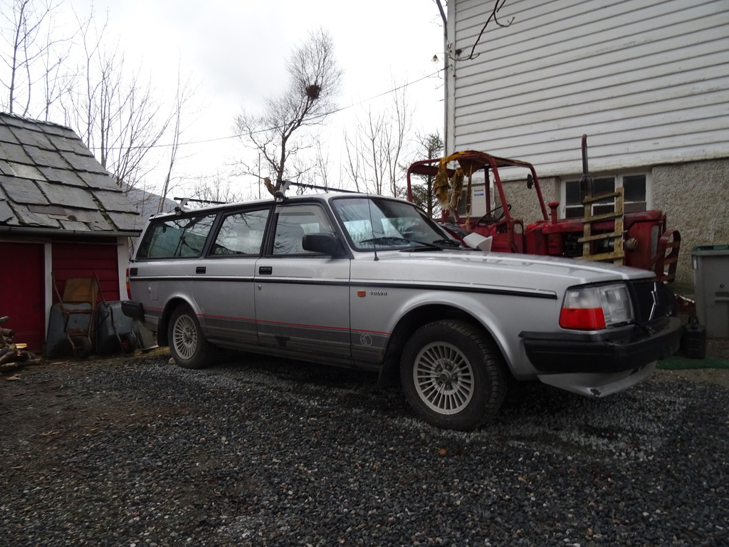

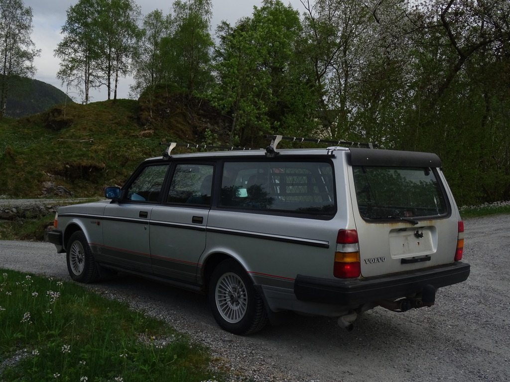

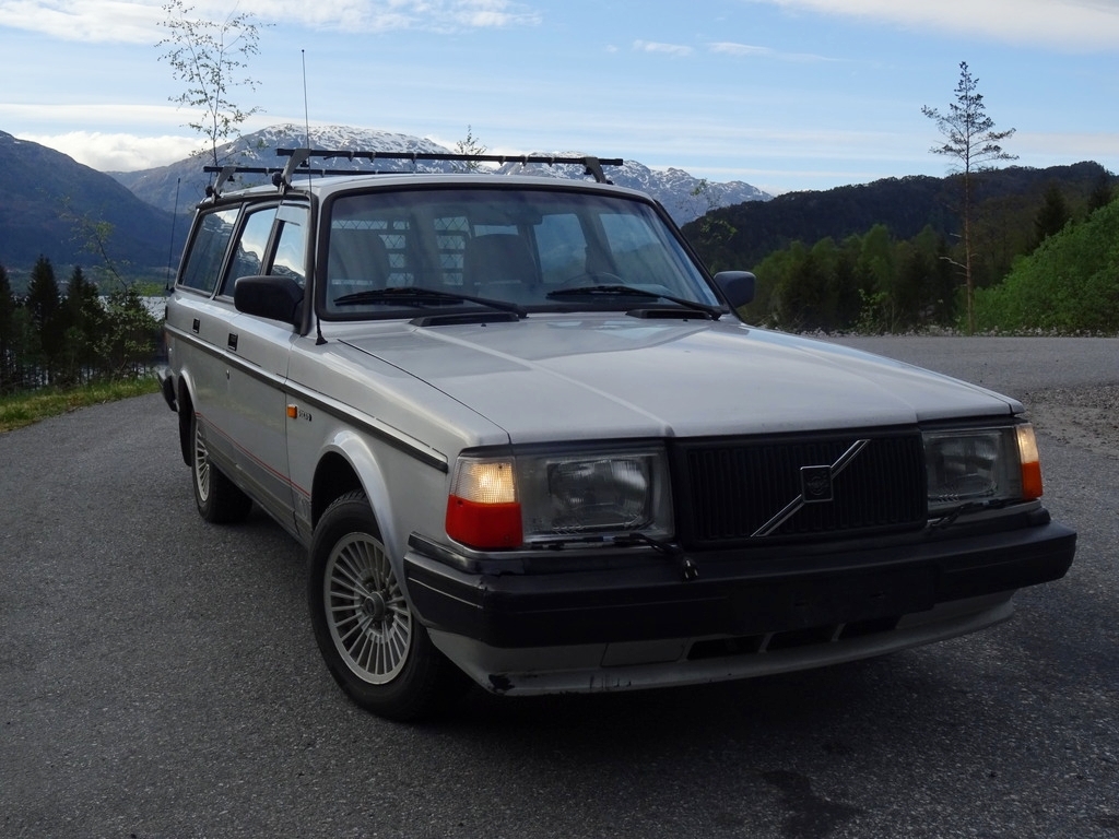

Fekk no tatt nåken litt finare bilde av bilen og.

Flott bil :)
