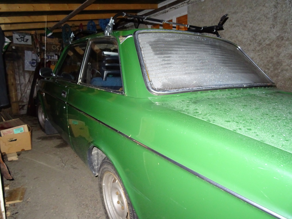

Oi, her har det ikkje skjedd nåke på ei stund. Det har ikkje skjedd so mykje med bilen heller men meir enn her i denne tråden. Han har no stort sett stått i "garasjen" i vinter. Måtte berre ut ein gong for me skulle ha inn ein an bil og gjera ein jobb på den. Då vart han ståande i ein nedoverbakke att med huset nåken daga og etterpå var han full i vatn. Derfor har eg tatt ut baksetet og nokre matter på golvet for å få tørka opp og lokalisera lekkasjen når eg tar han ut i regnet igjen. Lurte først på om det er der med koffertlokket det kjem inn, men såns det såg ut som det kom litt frå eine sideruta bak og.
Her ser dåke på bakruta kor foktig det var inni bien.
http://forum.vccn.no/img-dump/2015/05/440.jpg

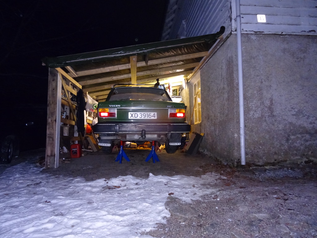

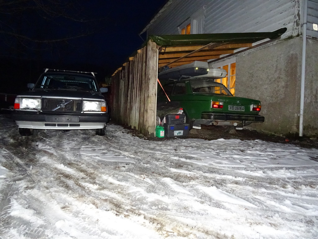

So vart han jekka opp på bukkar for å fiksa forskjellig, men då stoppa det opp fordi eg har alt for mange prosjekt på ein gong.
http://forum.vccn.no/img-dump/2015/05/441.jpg

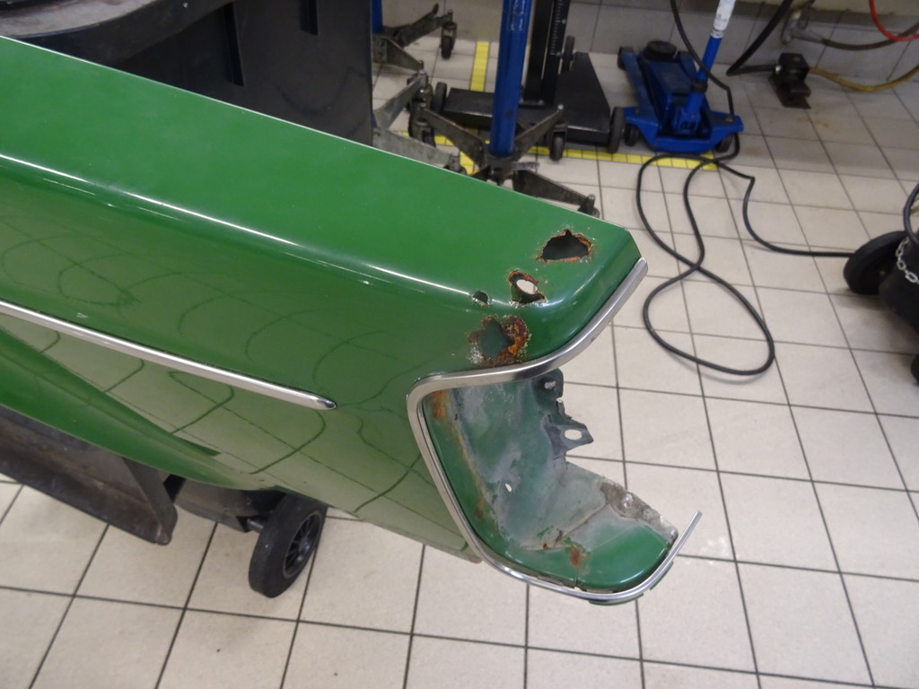

På begge framslkjermane har det jo rusta hol over parkeringslyset, so eg har kjøpt eit par andre som eg tenkte å bruka, men den til høgre sida er litt stygg so der blir det kanskje til at eg fiksar den gamle. Den som skal på venstre sida har eg fått sandblåst mesteparten av overflaterusten på og behandla med nåke båtgrunning som skal vera svere greier, so den er snart klar til montering, men eg tenkte å benytta anledningen til å skrapa vekk tectylen på innerskjermen og gjera det same med den og. Der tectylerte eg ein gong før men d gjorde eg det berre oppå den gmle tectylen ung og gom som eg var so no skraper eg alt vekk :) Får jo gjort det litt skikklegare no når skjermane er av :)
Tenkte å prøva meg på detta. Sagde det av den jubileumsbilen som eg tok litt forskjellig frå, sikkert einaste plassen den ikkje var rusta :p
http://forum.vccn.no/img-dump/2015/05/442.jpg
Bortsett frå nett der er den originale skjermen i betre stand enn den andre eg kjøpte

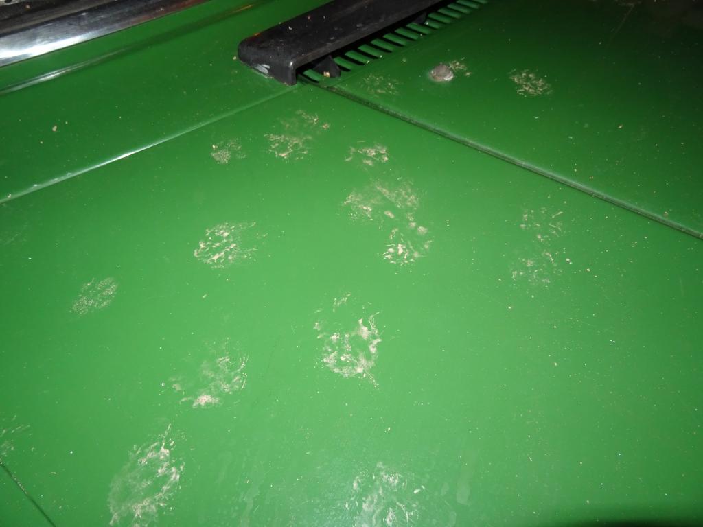

Katten og har vore på tur ser eg :mad:
http://forum.vccn.no/img-dump/2015/02/99.jpg
