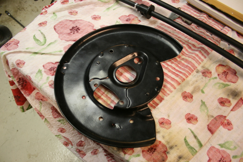

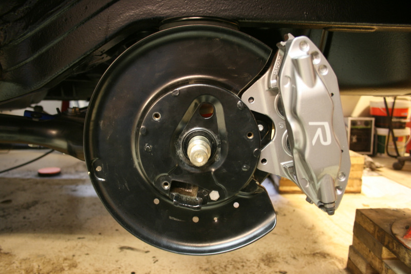

Tilpasset bremseskjoldene bak
http://forum.vccn.no/img-dump/2012/05/2440.jpg
http://forum.vccn.no/img-dump/2012/05/2441.jpg

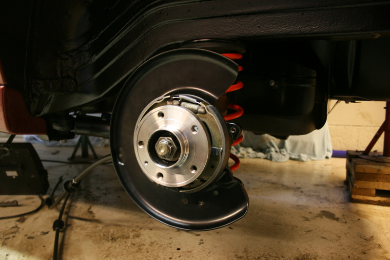

Montert håndbrekk og hjullager
http://forum.vccn.no/img-dump/2012/05/2442.jpg

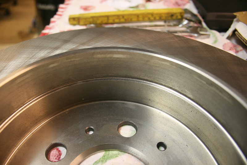

Skulle montert skivene bak, møtte da på et lite problem
denne lille kanten inni skiva tar såvidt borti båndene til håndbrekket, så må få dreid av kanten 2-3mm innover så må det bli tilstrekkelig med klaring..

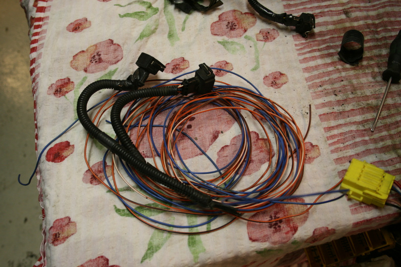

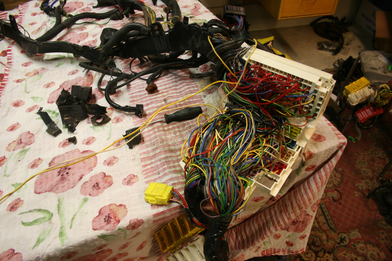

Har begynt og pusle litt med hovednettet, så dette kan monteres i bilen igjen,
Fjerner ledningene til lyktpusserne, blir jo aldrig montert uansett så!
http://forum.vccn.no/img-dump/2012/05/2624.jpg
Skal også legge opp ledninger til lyktjusteringen, siden delebilen ikke hadde det..
Plukket ledningene fra nettet som sto i denne biln orginalt
http://forum.vccn.no/img-dump/2012/05/2625.jpg
du kommer til å drømme om ledninger i fler dager :p
Hoho nok å henge fingrene i iallefall :p

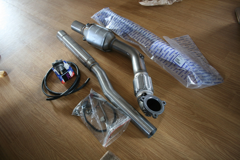

Har kommet enda litt mer deler i hus!
http://forum.vccn.no/img-dump/2012/06/200.jpg
http://forum.vccn.no/img-dump/2012/06/201.jpg
http://forum.vccn.no/img-dump/2012/06/202.jpg
