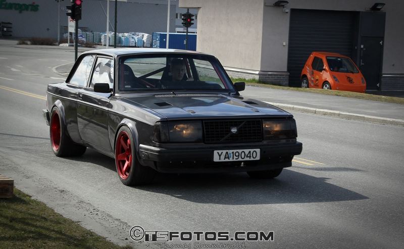

tok turen innom Cars&Coffee i dag :)

Åh! Gleder meg til og se denna lage elvere i asfalten:-D
Lag show du, så står jeg klar med Speilreflexen på Frøya ;)
Kanskje man får sitte på en runde også?
Heil vanvittig rått!!:D
Blir det vinge på bilen?
Gr.a vinge er jo en sikker vinner på 2førr da [emoji4]

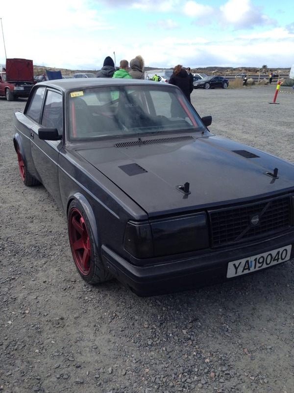

da er ivertfall bilen klar får første prøvetur i helga! har tenkt å kjøre på Frøyabanen :)
ble en del trøbbel med ladetrykket i benken, det viser seg at den har ekstremt lavt mottrykk! det gjør at det blir vanskeligere å regulere trykket å det løper avgårde fra ca 6000 rpm og 1.5 bar... (7000 rpm = 2,1 bar med vid åpen wastegate)
det resulterte i at vi har midlertidig satt turtallsperra til 6500 rpm og trykket til 1,45 bar, noe den såvidt klarer å kontrollere ;P har også veldig safe tenningskurve nettopp for å ungå at den løper avgårde.
men det skal vel gå ann å ha det gøy alikavel da den fortsatt gir 470 hk og 620 nm på hjula, selv om den er begrenset såppas! dette på 98 oktan
løsningen på problemet blir at jeg må sansynligvis sette på en wastegate til, da blir det selvsagt en ny runde i benken :)
http://forum.vccn.no/img-dump/2015/05/176.jpg
på baneområdet klar for første test tur :D
