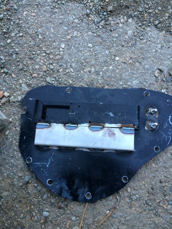

Har hatt ei økt i mellom oppussinga igjen, borra hull og sveist inn muttre til festing av ekspansjonstank :)

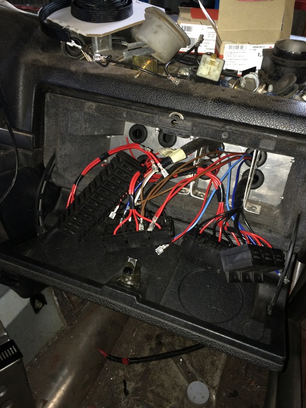

Etter mye kobling og planlegging så det slik ut, alt av rele og sikringer er ferdig i hanskerom - gjenstår litt under dash, og div koblling.. er langt fra ferdig med el anlegget, men føler jeg er på go vei etter helga! :D

Blir nok bra å få samla alt på en plass.
Kunne tenkt meg å bygd om til flatstift sikringer men på original plassering.
Ja, blir to plasseringer på alt men det blir bra ser det ut for :)
Litt jobb det og, men er gjort på en kveld :)

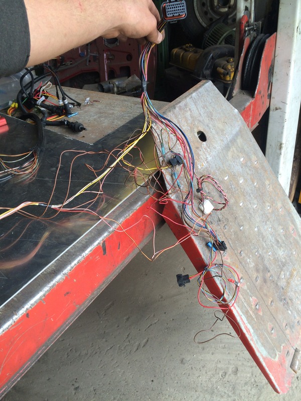

Har hatt ei økt igjen i helga, starta med å slanke motornette litt.
Fjerna en god del ledninger, en del ledningder var alt for lange så de ble korta til mer riktig lengde.
Gikk også over en del av nettet med multimeteret for å kontrollere at alt var ok, og alt ser fint ut :)

Ferdig montert el-nett, blir cleant dette :)
De fleste av merkingene på nettet var borte, så jeg måtte også søke meg fram til hver utgang på sprutet.
Fant da ut at jeg mangler utgang på viftestyring, launch control, launch control bryter styring og noen få utganger til.

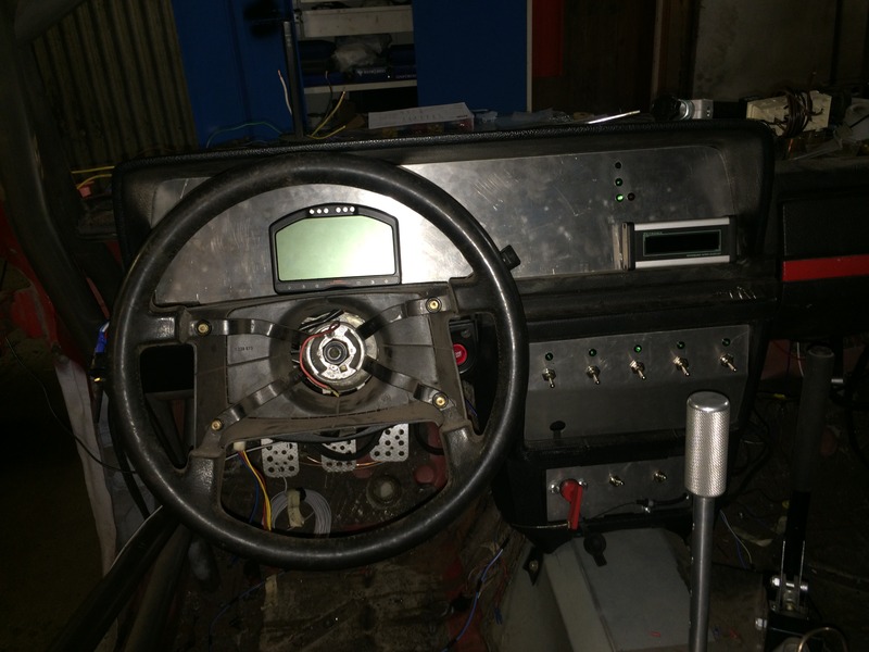

Fortsatte da med dashbord, dashloggern er montert som dere ser :)
Bredbåndlambdaen til høyre er og kobla opp, mangler to stk ledninger til alarmer og varsellys.
Så nå mangler dashbordet kun bensinmåler, en diode og 4 knapper til dashloggern så er det vell komplett.
