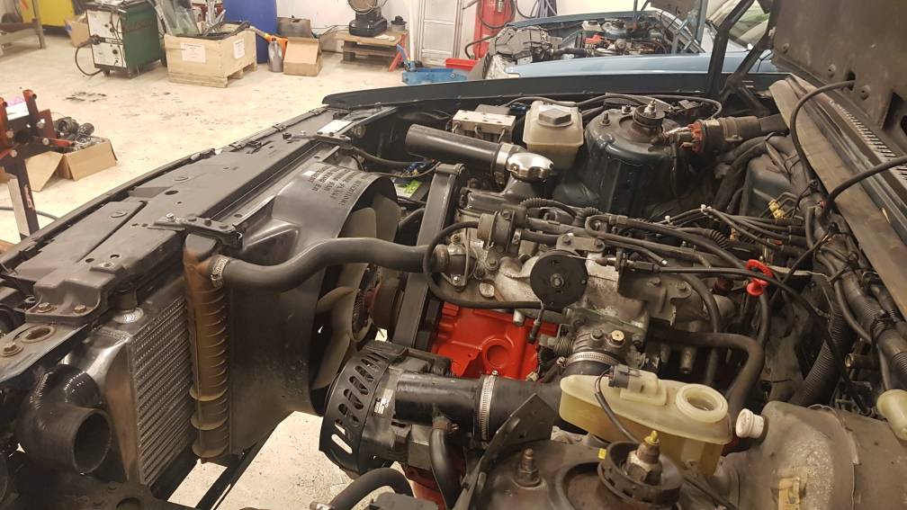

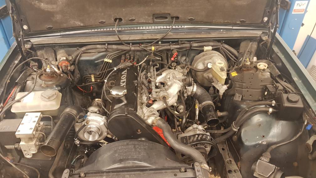

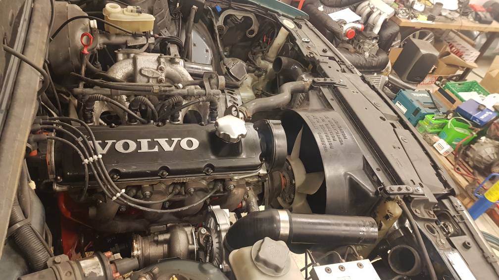

Busbil: Motor og gir på plass, ledningsnett er koblet opp, svinghjul, sinterlamell og 763 trykkplate på plass. Så nå mangler kun trykkrør, eksos, litt vannslanger, bytte hjerner, mellomaksel og sikkert noe småtteri ellers.

Hoodpipe?
Nu börjar det ta form!:)
Hur mycket vridmoment beräknas den kopplingen klara?
Vi får se, ;)
Basert på våre erfaringer leverer en riktig oppsatt B230 minst 190 Nm fra den teoretiske sugemotoren når man måler på NAV.
Med kun 1,32 BAR ladetrykk er man i 440 Nm.
Med 1,8 BAR har man passert + 20%. :)
http://forum.vccn.no/img-dump/2018/10/230.jpg
Hehe, ja nettopp det, vi får se [emoji23] Her er det ikke valgt "korrekte" deler, men det meste av det som var på lageret. Tror vx3 kammen blir byttet ut etterhvert. Men, det finnes noen lyspunkter her da: 7.8:1 i komp, 74°c termostat, bcr8es plugger, stor intercooler og en ok wg. Bakdeler finnes også, slik som 531 topp, kinaturbo, lh2.4 og f innsug..
Ser du i Volvo sine papirer så ser at at ALLE 2,3 L rödmotorene ink. B23A, leverer fra 190 Nm. Det er når höykompoptimister og slikt begynner å fantasere at disse tallene går sörover. Du ligger godt an, i motsetning til clutchen din. :D
Ja det skulle egentlig bare kastes på en turbo for å hærje på isen, men så ble jeg litt vel ivrig. Igjen... Så det ble litt dyrere enn planlagt, men jeg tror vi ligger på ca 5000kr for alt og det er ikke så ille. Saabdysene 358cc jeg selv har brukt på min egen 940turbo ble flyttet over på denne, og de var tomme på 230whp på min motor, men dreiemomentet kan jo naturligvis trikses litt med. Jeg er spent på hvor bra det egentlig vil funke.. Time will show. Jeg har samme trykkplate på min bil med organisk clutch, den var 360wnm på 1.2bar :) Den var antagelig mere siden jeg fikk max ladetrykk endel senere på rulla enn på landeveien da
Jeg vurderer også å polvende svinghjulsføler for å øke tenningen med 3°(?) pga den senkede kompresjonen også, evt jorde en pin i hjernen. Vil tro motoren trenger/vil ha mere tenning pga mye lavere komp?
slipe sporet i triggerkontakta funker dårlig da denne er 3 pins
Du får prøve uten å slakke først :) Antagelig er wg såpass slakk at trykket stuper når baktrykket åpner wg [emoji28]
