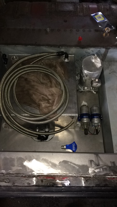

Fikk borra hull og laget støttebrakett til trykkmanometer i catchtanken i kveld, ble også levert til sveising :)

hentet catch tank på fredag, ferdig sveisa.
fikk borret og sveiset fester til denne, så denne har nå korrekt plassering etter hva jeg hadde planlagt.

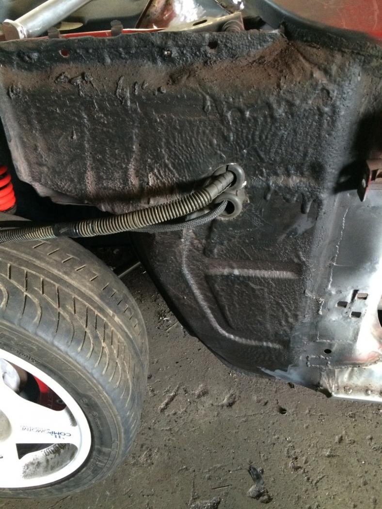

sveisa inn plater ved forskjerm og dør og satt inn gummigjennomføring til ledningsnett.

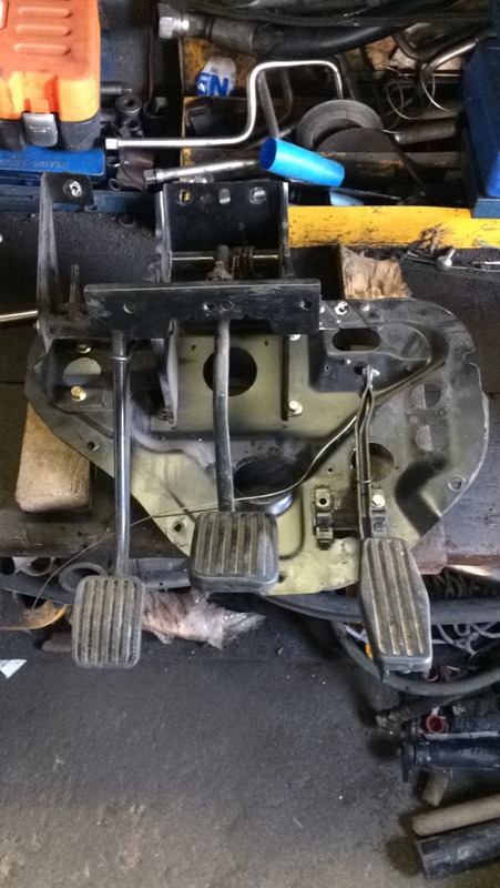

pedalboks er til slutt montert, og torpedoplata er slipt og sveisa for bedre utseende.

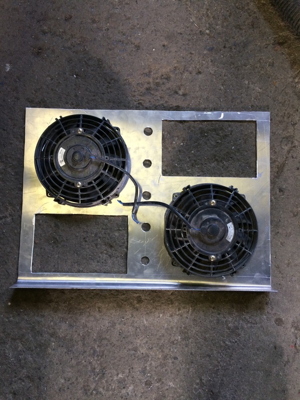

fikk også laget en plate som holder 2stk 8" sugevifter som skal stå bak radiator.

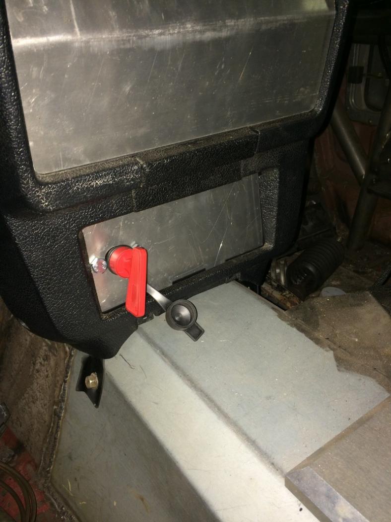

fikk målt ut og montert h.strømbryter og.

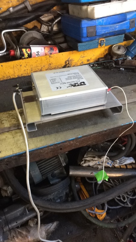

knekte også en plate til motorstyreenhet og fikk montert denne.

Hovedstrømsbryter er også på plass!

Ledningsmatte til lys venstre side + servopumpa

Rattstammen måtte slankes til kun akselen for å få plass til pedalboksen, dette resulterte og i at jeg må bygge nytt rattaksel oppheng.
Noen regler på dette? Kan jeg feste f.eks en uniball i akslingen og rett i tverrstaget på buret som man skimter ved pedalboksen? Lagerbukk?

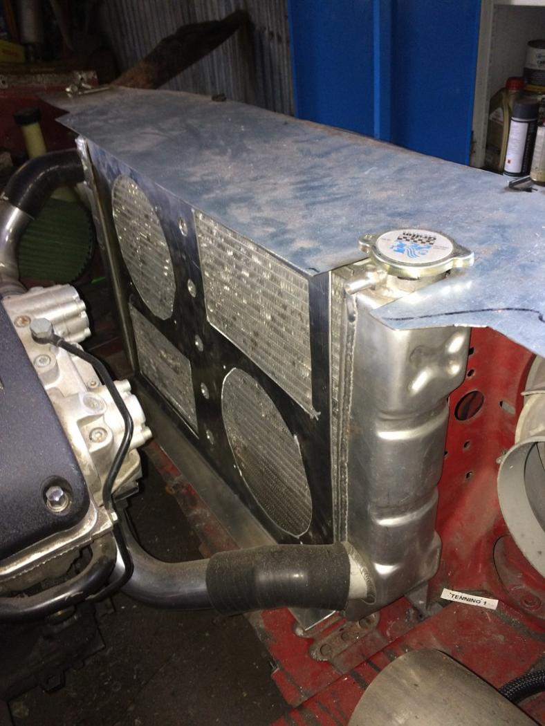

Plata festes i toppen av radiator og i "travers" til radiator.
Plasserer plata litt i fra radiator for å få litt klaring. Det jeg er usikker på er om jeg har nok hull i plata mi? de 5 på midten skal dimples så de har kon ut mot motor.
Er ikke stort å kappe/borre i heller.. Ha i bakhodet at jeg har planlagt en SPAL 14" trykkvifte i front på radiator og som fløder 2800m3/t.

Tenker på utforming av ekspansjonstank her, har topp med overtrykksventil montert på radiator.
Bør denne fjernes og flyttes over på ekspansjonstank?
Kan jeg beholde topp på radiator og ikke kjøre med topp på ekspansjonstank da den vil fungere som ett reservoar i kretsen? evt kun ha topp uten avlastning på tanken, for kontroll av væskenivå i tank og evt påfylling av kjølesystemet?
Kan ekspansjonstanken stå litt høyere enn radiator uten problemer med luft etc? Vil jo uansett være ett lite interntrykk i kjølesystemet så man skulle tro at flytting av væska ikke blir noe problem?
ekspansjonstanken blir 5" og vil romme ca 1,3L. Tanken er da halvfull!
Kom med innspill! :D
Ekspansjonstanken bør/må stå høyere enn radiator for om den står lavere får du jo ikke fylt systemet fult. bør få blenda toppen på radiatoren og ha overtrykkslokk på ekspansjonstanken. om du har overtrykkslokket på radiatoren vil frostvæska renne ut når det blir for mye trykk i systemet. :)
Får flytte lokket fra radiator og over på ekspansjonstanken, så blende radiator :)

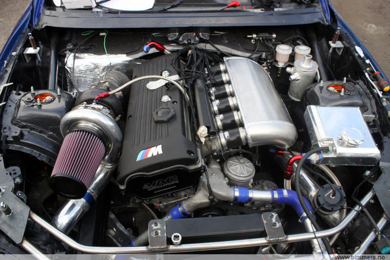

Har og fått skaffet 5" alurør med 4mm vegg, så tenkte da på nytt innsug da mange påpeker at innsnevringa jeg har på innsugsrøra blir en brems?
Har og lest at på en sekser har ikke plenum størrelse ikke like stor innvirkning som på en firer? Tenkte da at størst mulig blir da best? Eller ble jeg kjøre med org s54 innsug når den går som sugemotor?
Tenkte på en av disse designene?
Innvendige trakter?

Eg ville vertfall gått vekk frå den "boksen" du lagde i forhold til dempertårnet. Den vil nok være ein stor brems, med mindre du ikkje ønsker så stor effekt.
Ein kompis bygger LS maskina, med 2 turboer. Han hadde eigentlig tenkt å lage 2,5" trykkrøyr frå kvar turbo til IC, men fekk beskjed av han som skulle mappe om å bygge 3", så tydligvis viktig med god flow i trykksystemet også :)

Har og fått anbefalt å bygge diffuser plenum, som dette foreksempel:
http://forum.vccn.no/img-dump/2016/06/12.jpg
Usikker på hva jeg skal gå for.. Har som sagt 5" rør med 4mm vegg liggende :)
Stemmer, du skal ha sugemotor du ja!
Då har jo plutselig innsug endå meir å sei ja..
Eg har desverre lite peiling på det, men bør vell være mulig å få til noko bra :)
Eg trur vertfall det vil være ein del HK i tap i vinkelen din, men det er berre sysning får min side. Hadde sikkert vert lurt å spørja nokon som virkelig kan det :)
Skulle tro det :) har jo overladning i langsiktig plan..
Er ikke alene om den tanken, alternativet er jo å kappe i tårne eller lage annet innsug..

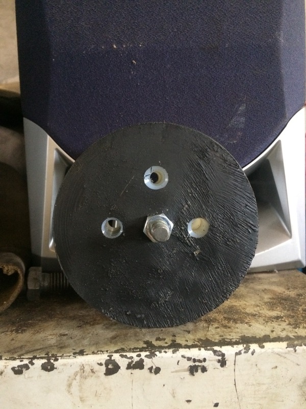

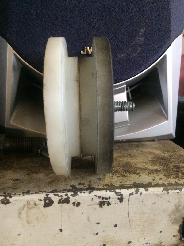

dreide meg en nylon veggjennomføring til strøm, skal brukes i kassen bak så blir 3 8mm skruer til + kabler bensinpumper og en signalledning til bensinmålern :)

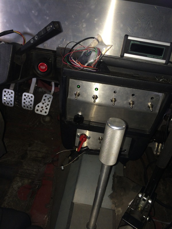

Fikk også borra og montert brytere og noen lys i midtkonsollen. Får kjøpe fler indiaktorlys etterhvert.
Rattet som står nede i venstre hjørne på den største plata er trinnløs justering av bremsekraft bak :) har og en kuleventil som skal inn i systemet.
Må først få handla fittings og en t-skjøt før jeg kan fortsette på bremsesystem ;)
Monterte også startknapp til motor, denne passa 100% i hull til org tenningslås så jeg kappa ut en 40mm skive som jeg har på baksida av dekselet som låser brytern :)

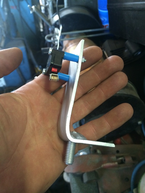

Fikk målt ut og laga meg en brakett til bremselysbryter, lagde denne i 3mm stål. stødig og funksjonabel :)

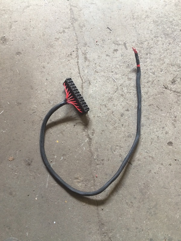

Påbegynt ledningsmatte til reler..

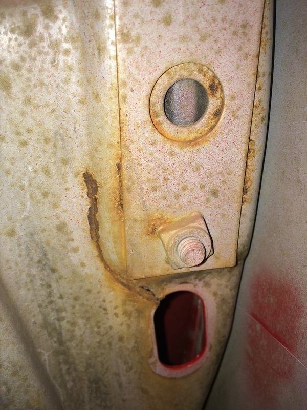

påbegynt letting av bakdører, og begge har sprukket på samme plassen! svakhet?
Må uansett fram m sveis og slip på dørene ved videre arbeid på de..
