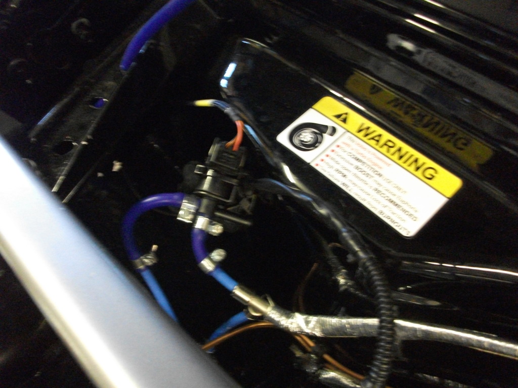

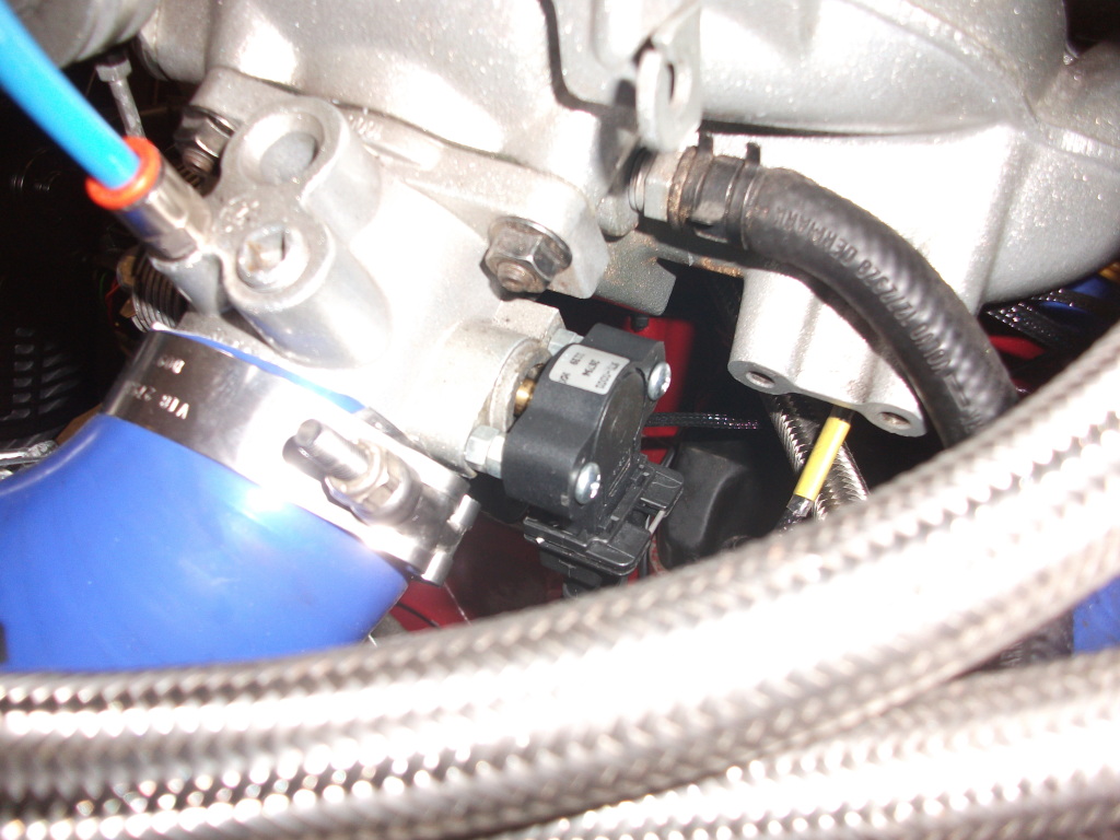

Gikk over alt og sjekket at alt er ok, funksjonstest av sprutet, full kontakt på alle komponenter bortsett fra TPS'en som gikk feil vei, bytta rundt på ledningene så var den ok.
TPS hadde blitt ødelagt fordi akselen var ikke kappet nok, så har den blitt most når jeg har skrudd den til. Bare bygge den ut med noen skiver, men må ha nye skruer. Midlertidig montert ny TPS.
Noen som vet hva slags gjenger det er på spjeldhuset der som TPS er montert? mener jeg ikke de justeringsskruene men de som fester hele skiten.

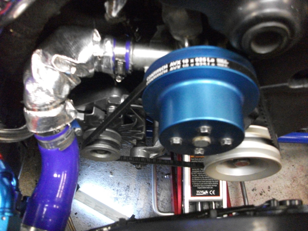

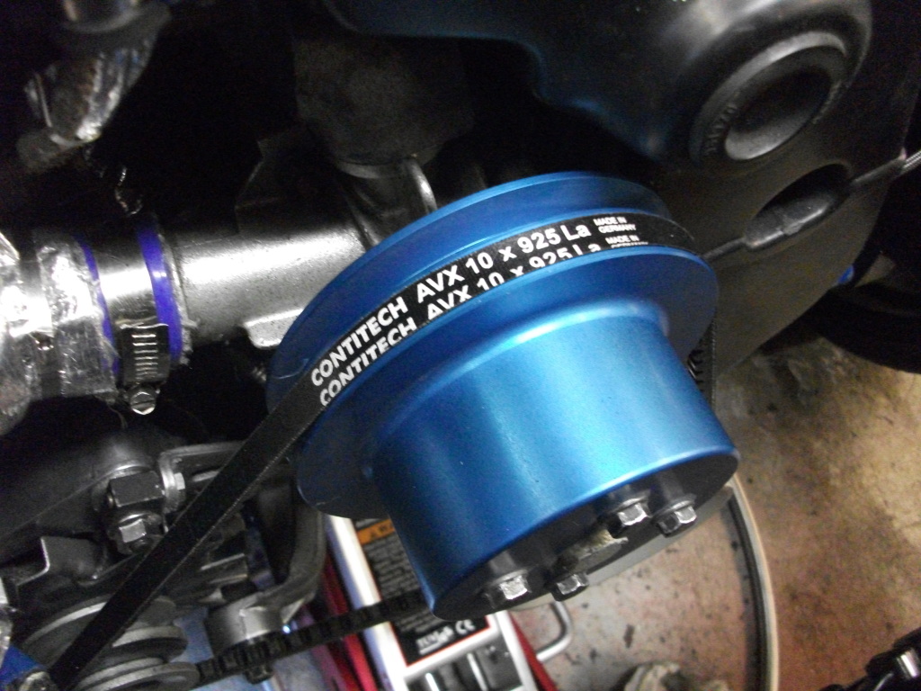

Liten oljelekkasje inn på turbo, overgangen jeg fikk av KRB har antageligvis ikke helt riktige gjenger, skrudde den opp og brukte locktite gjengetape, hjalp en del men må nok satse på en ny fitting der for å det helt 100. Ellers, fikse ene vannslangen som dryppet litt fra en skjøt. Og reima til dynamoen skrek veldig, mistenker den er litt for smal (er en industri reim)
Prøve å få tak i en litt tykkere reim i den spesielle lengden som jeg må ha.

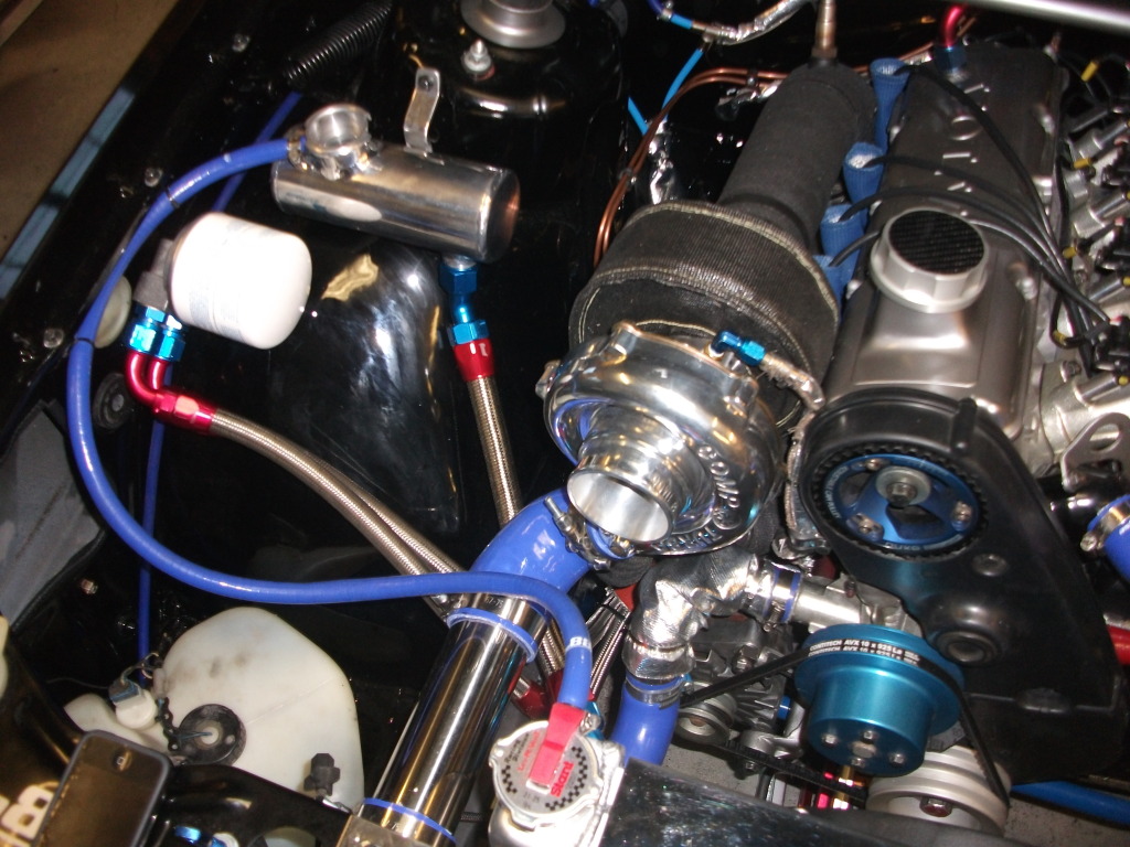

Litt bilder

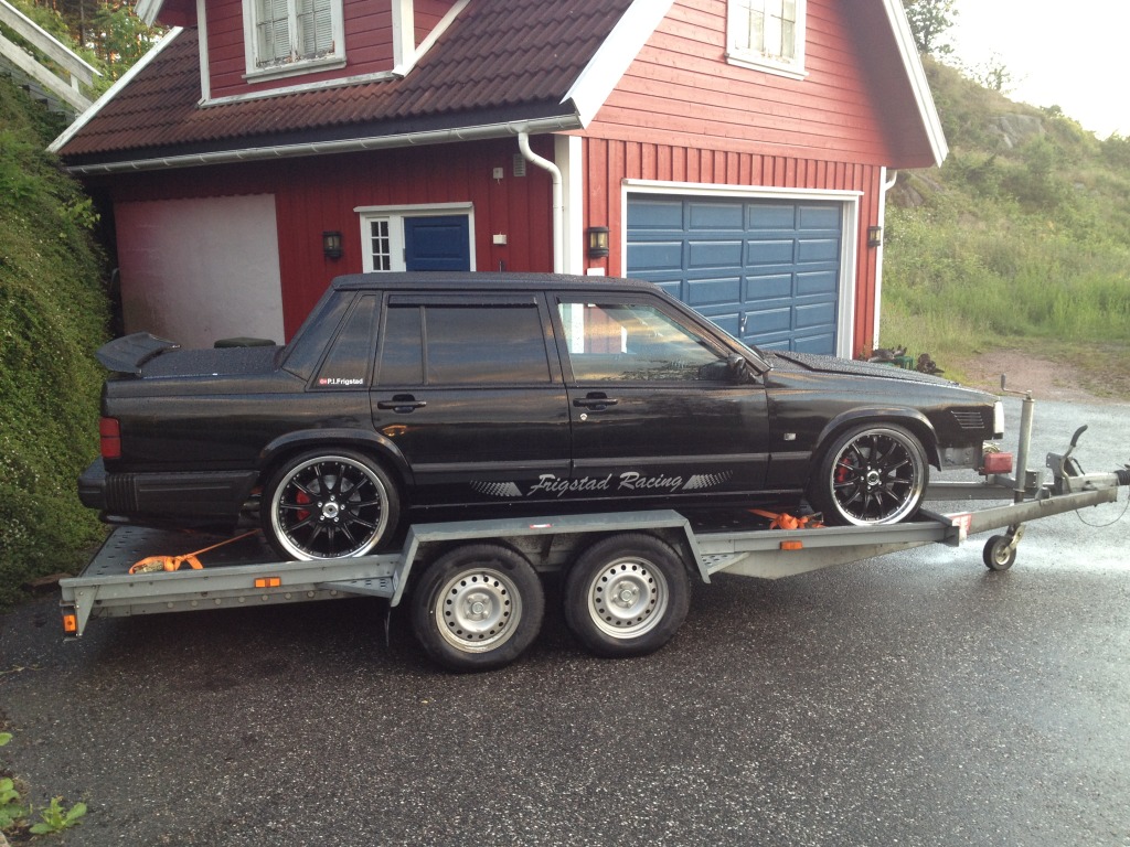

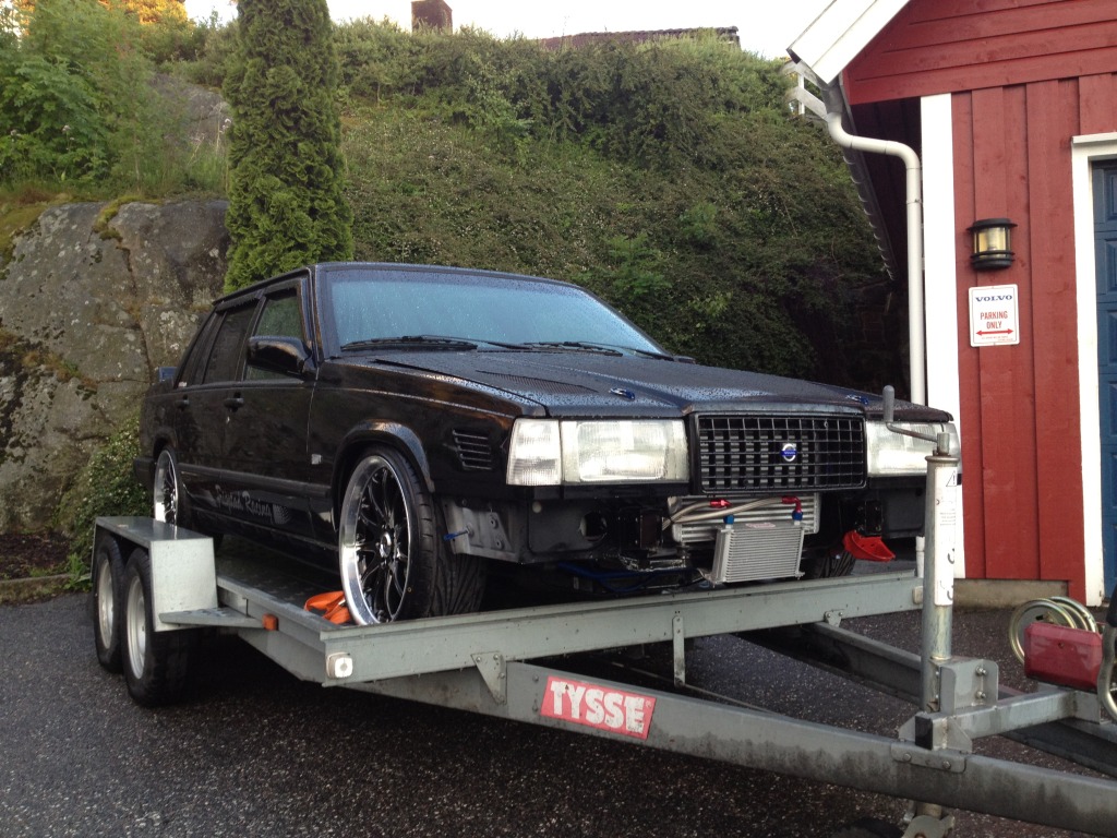

Klar til å dra til Tom Larsen (Larsen Tuning i Tvedestrand)

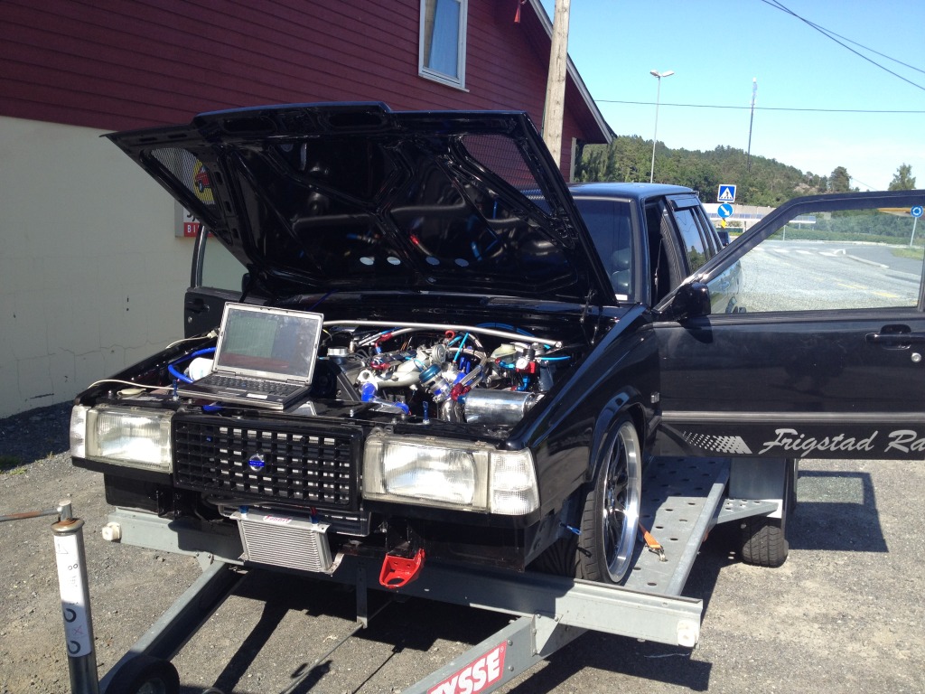

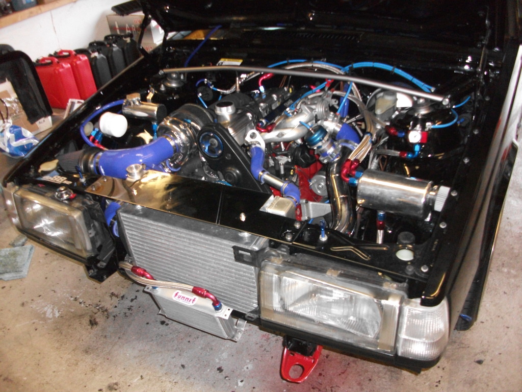

Hos Tom Larsen å kjører første oppstart

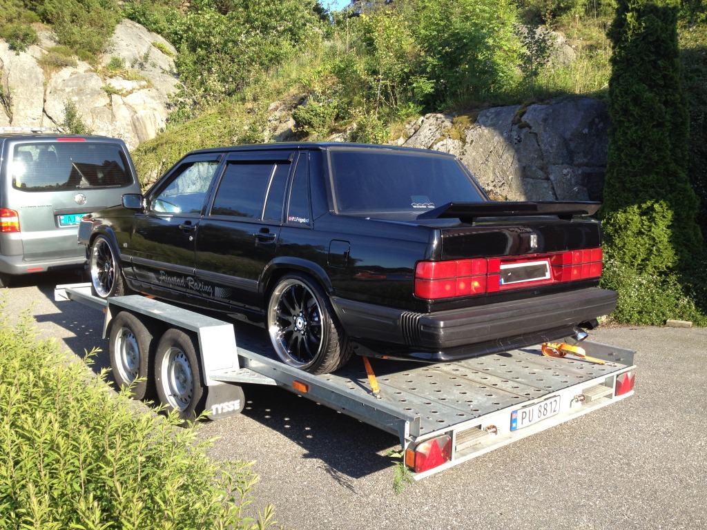

Vell hjemme

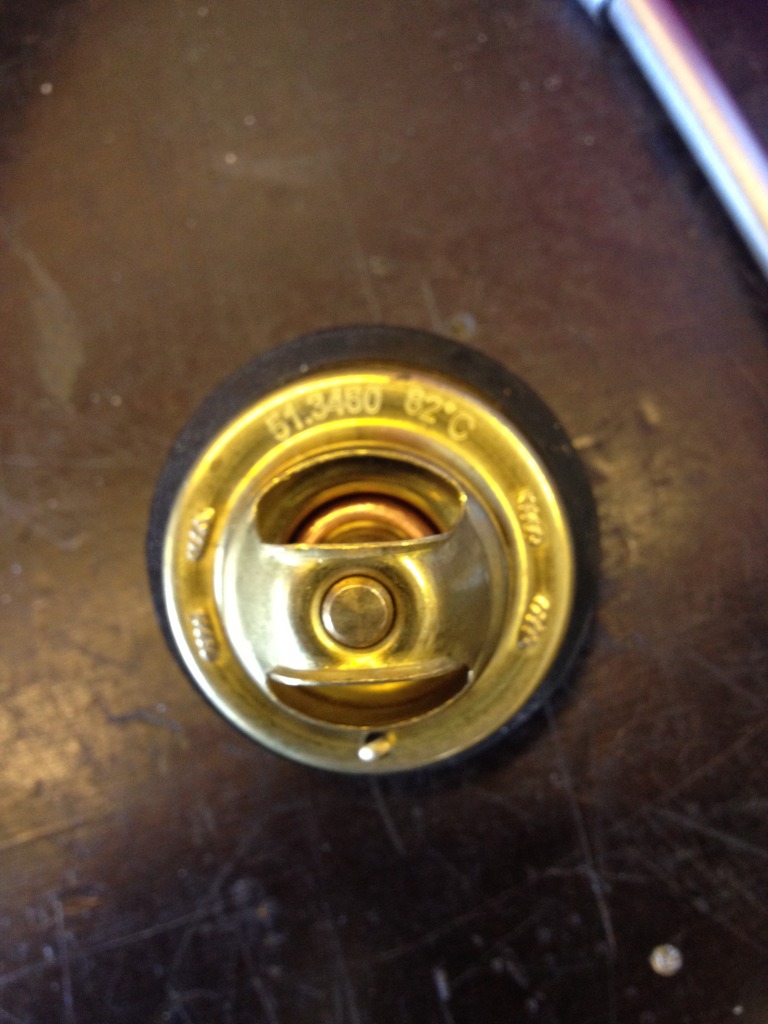

Byttet termostat fra 88 grader til 82 grader (SAM)

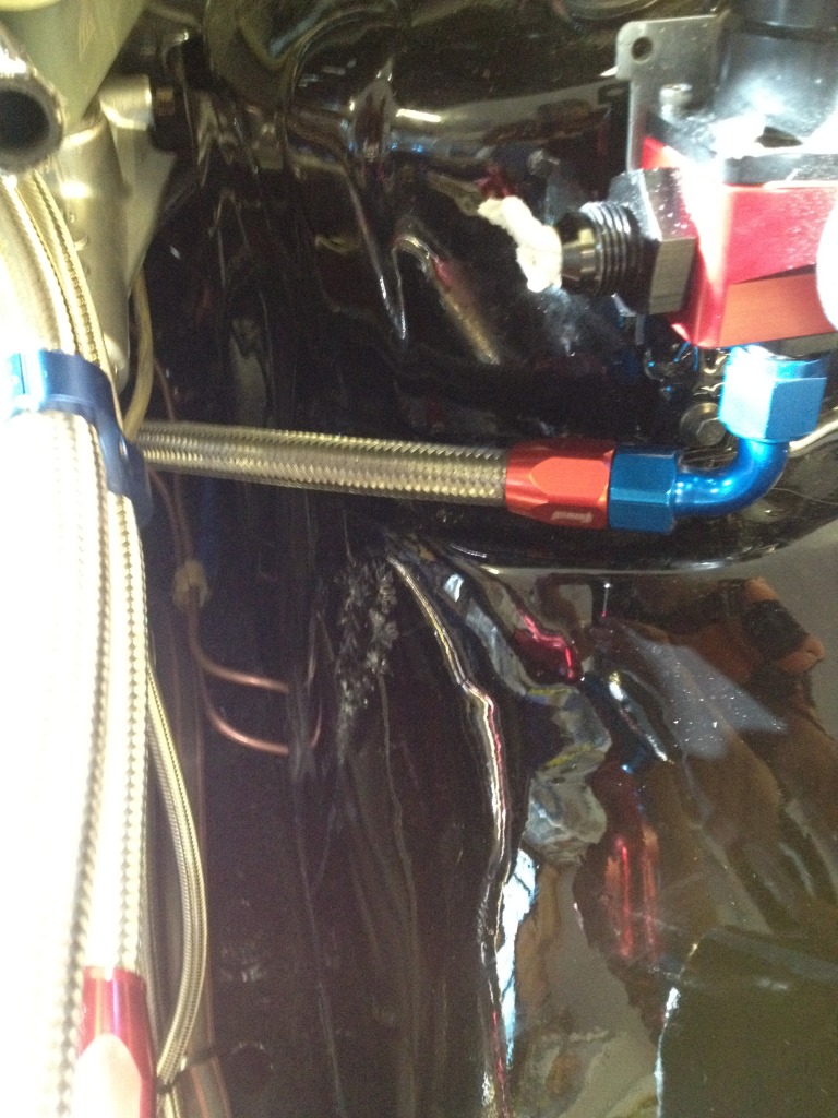

Fått en lekkasje i den ene AN koblingen inn på BTR. Etanol etser på lakken for å si det sånn...
http://forum.vccn.no/img-dump/2012/06/2542.jpg
http://forum.vccn.no/img-dump/2012/06/2543.jpg

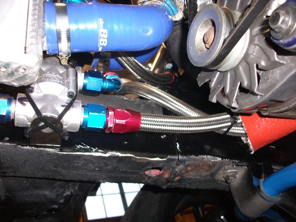

Har også funnet tre andre AN koblinger som lekker olje, inn/ut olje på blokka, og olje ut av termostat. (torshov koblinger)
Har fått bestilt nye AN koblinger fra Pedersens Racing som blir sendt med ekspress så da får vi håpe det blir orden på det når jeg får montert disse.
Oljelekkasjen inn på turbo er også fikset, ikke med ny fitting, men bare tatt fra hverandre og teipet med gjengetape og skrudd sammen igjen.
Vannlekkasje på kjølerør er fikset med en ny bedre slangeklemme, og litt teiping med varmetape som tåler 200*C på den ene skjøten og trødd silikonslange over med skikkelige slangeklemmer. Reima på dynamoen har slutta å hyle, mulig den måtte "gå seg til litt" eller noe.. Men har iallefall fått tak i en Continental reim AVX10 (litt tykkere og litt sterkere) så hvis det blir noe problemer med reima så er det bare bytte. Har to i reserve. Fortsettelse følger ;)

Jøss, den blei mykje tøffare når du fekk rulla den ut!

Har satt inn en 82 graders termostat, han som skal mappe bilen syns også det var greit.

Ellers har jeg fått byttet AN koblinga inn på BTR som hadde lekkasje i swiwelen, nå er det potte tett :)

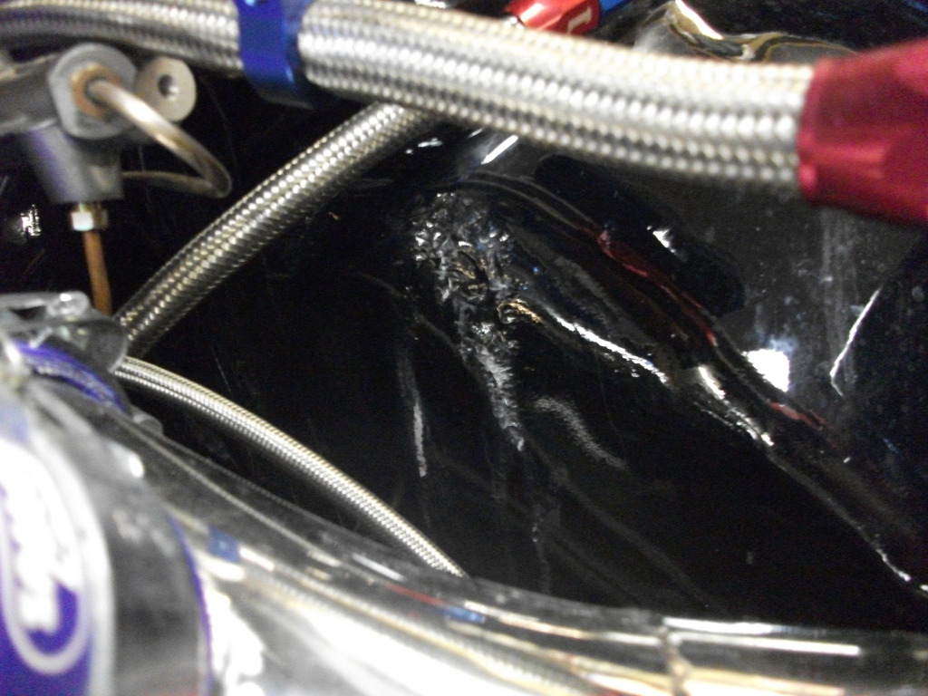

Skadene på lakken fra etanolen som har dryppet ut :(

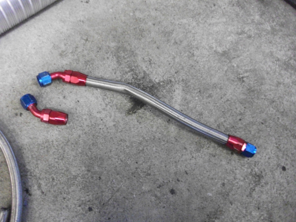

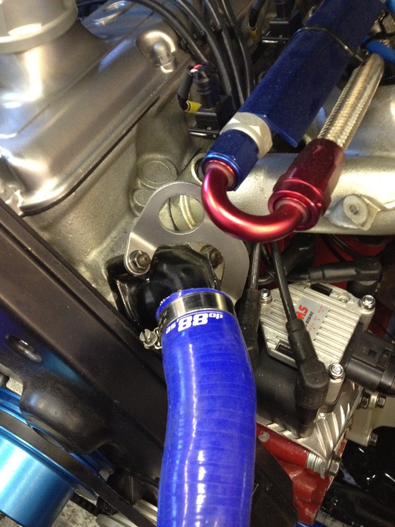

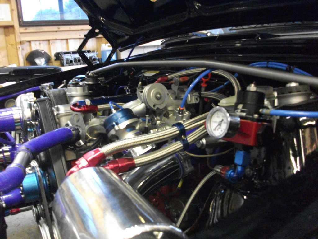

Gamle slangen mellom motor og termostat, fått en knekk på seg her, byttet 45 graderen inn på blokka med en rett kobling og satt på ny slange. Mye bedre nå.

Fått på en AVX10 reim istedenfor industri reima

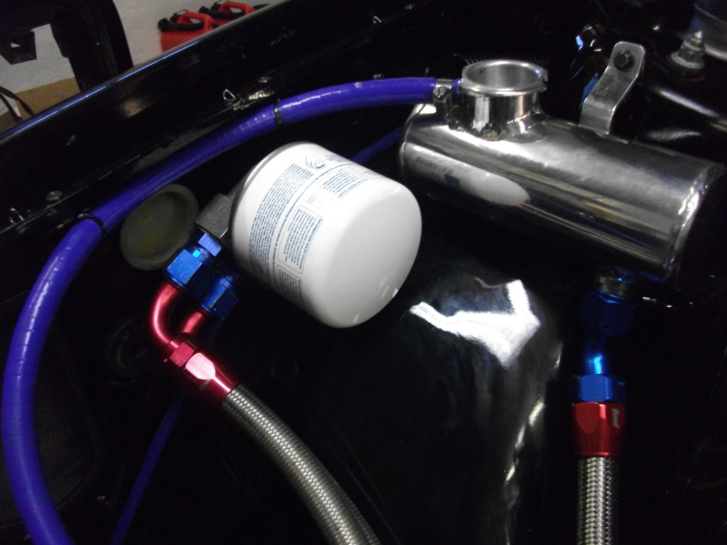

Nytt oljefilter
http://forum.vccn.no/img-dump/2012/06/2662.jpg

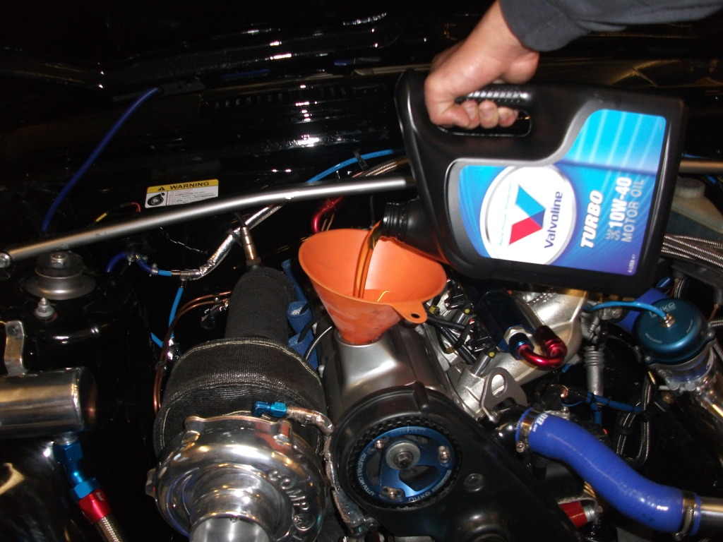

Ny olje

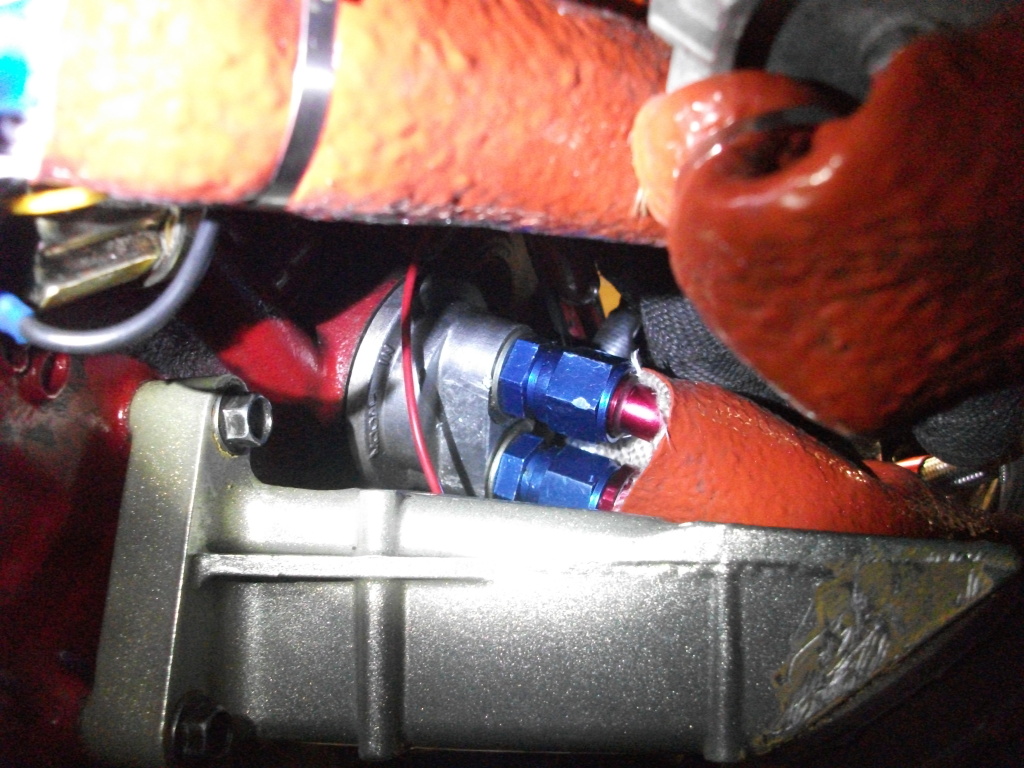

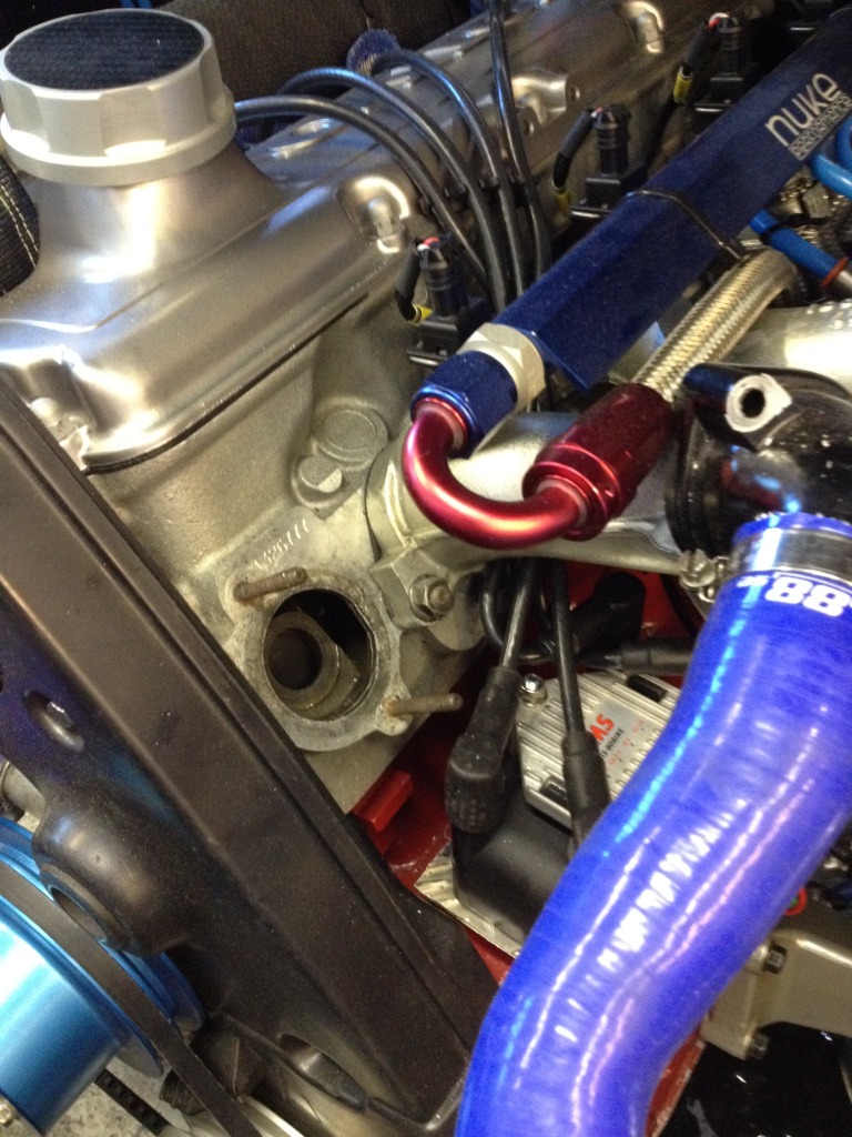

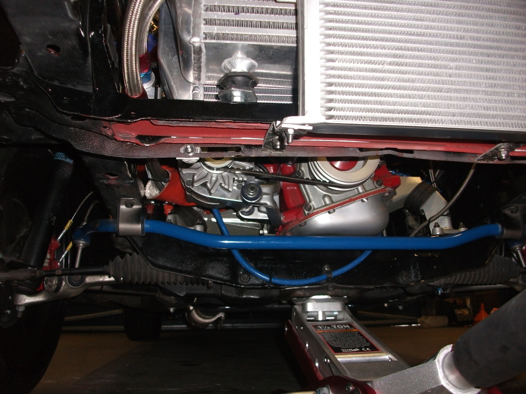

Nye AN koblinger på blokk

Ny TPS festet litt lenger ute denne gangen

Så ikke lakkskaden før det var for sent, kom en liten dråpe E85 ut av swiwelen på AN-koblinga av og til. Skaden blir ikke gjort noe med foreløpig.
