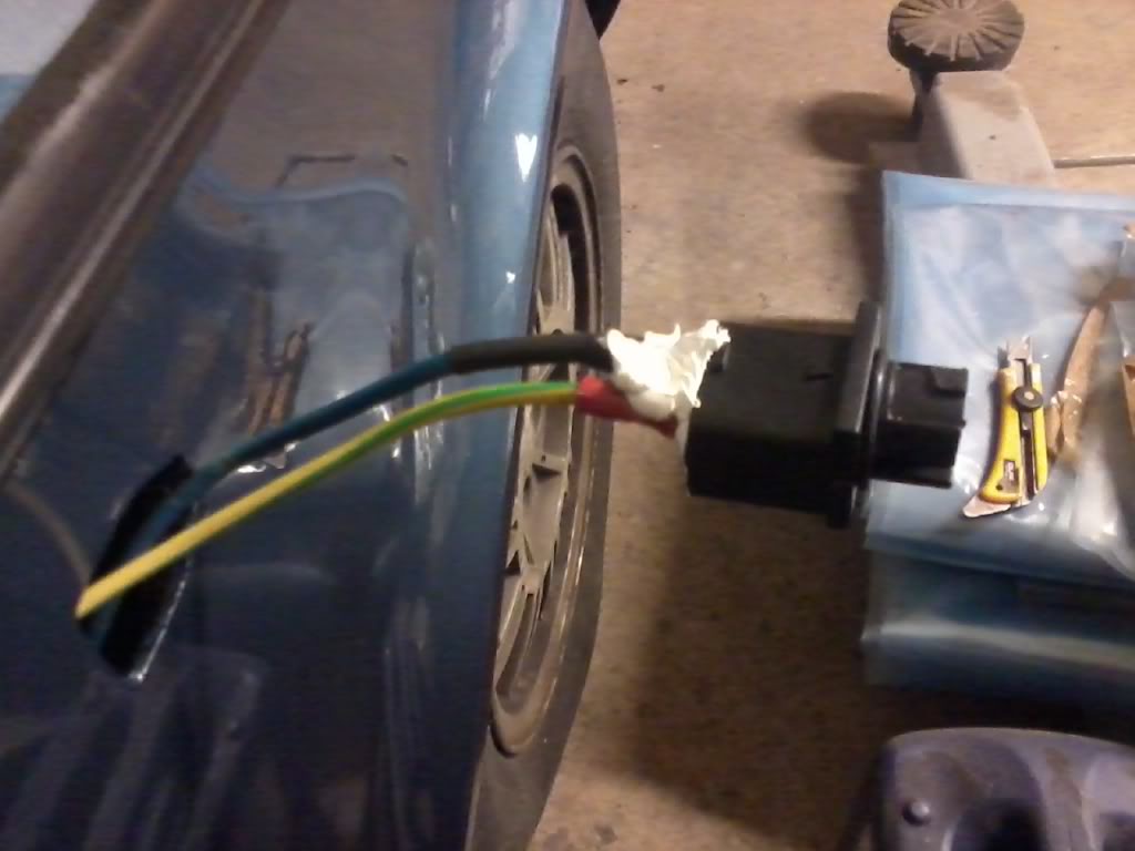

Ny hengerkontakt er lagt opp :)

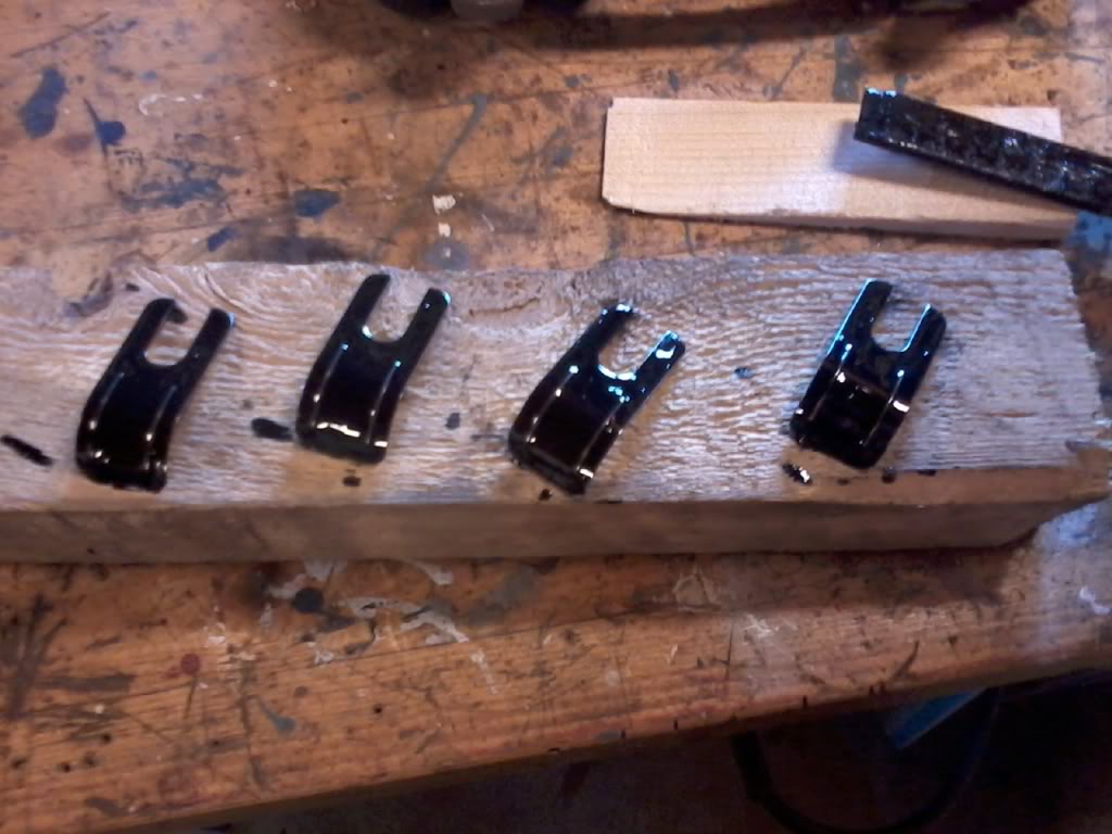

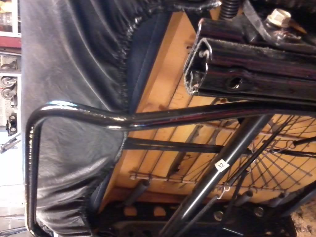

malt understellet til setet med hamerite og smurt de opp med gammel sabb olje (Y) :D

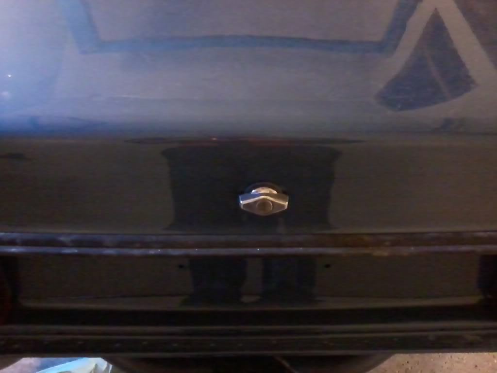

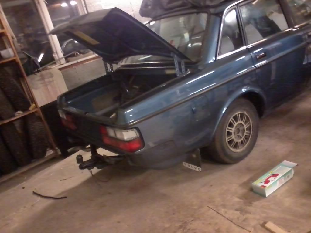

låsen til bagasjelokket er på:
http://forum.vccn.no/img-dump/2012/03/476.jpg

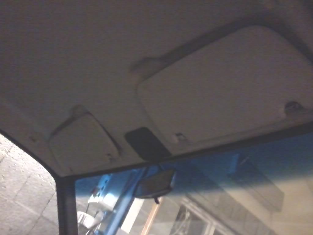

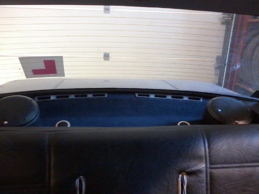

Interiøret i taket er på bortsett fra lyset
http://forum.vccn.no/img-dump/2012/03/477.jpg
festet det høyttalerne mine skal stå i :)
http://forum.vccn.no/img-dump/2012/03/478.jpg

så er lister, baklys og bakrute satt inn :)
http://forum.vccn.no/img-dump/2012/03/480.jpg

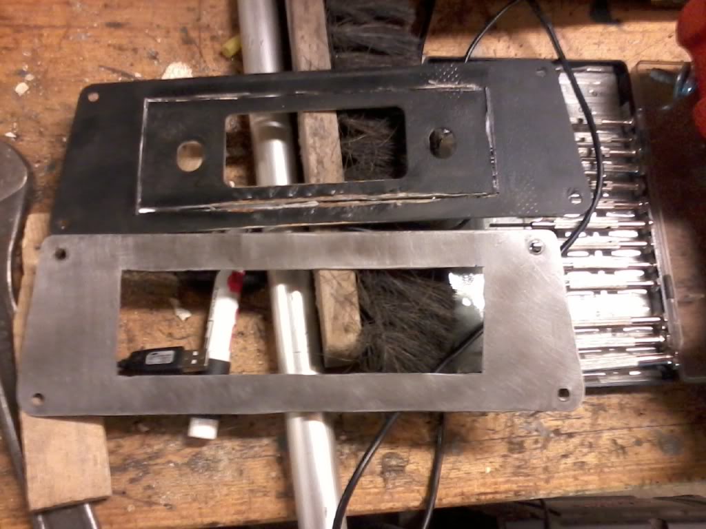

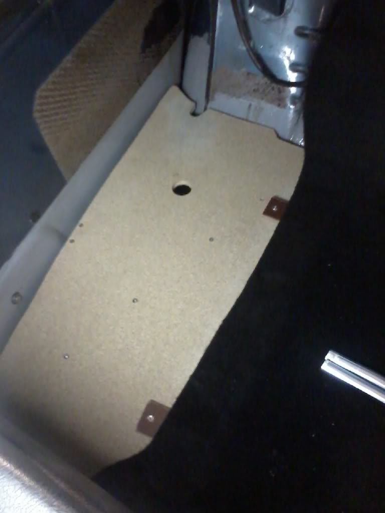

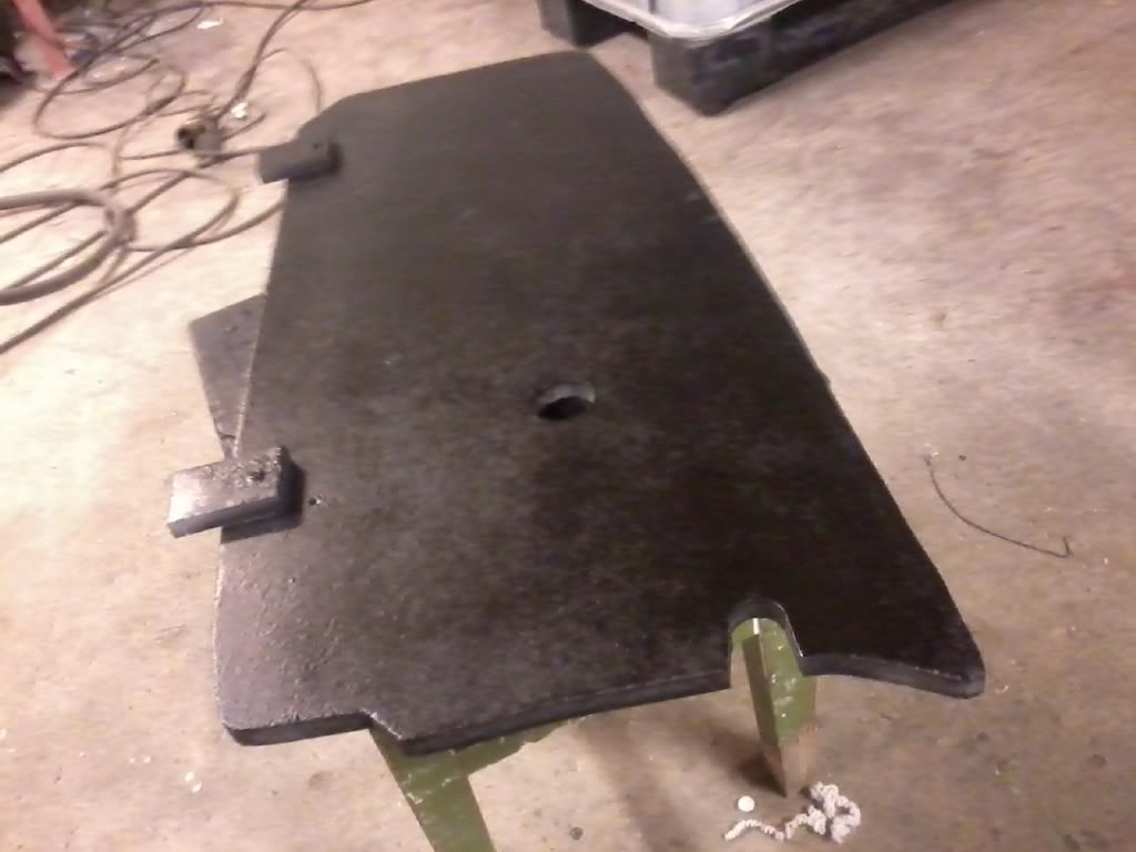

laget nye plater til brønnene i bagasjerommet :
http://forum.vccn.no/img-dump/2012/04/1057.jpg
http://forum.vccn.no/img-dump/2012/04/1058.jpg
lakkert:
http://forum.vccn.no/img-dump/2012/04/1059.jpg
http://forum.vccn.no/img-dump/2012/04/1060.jpg

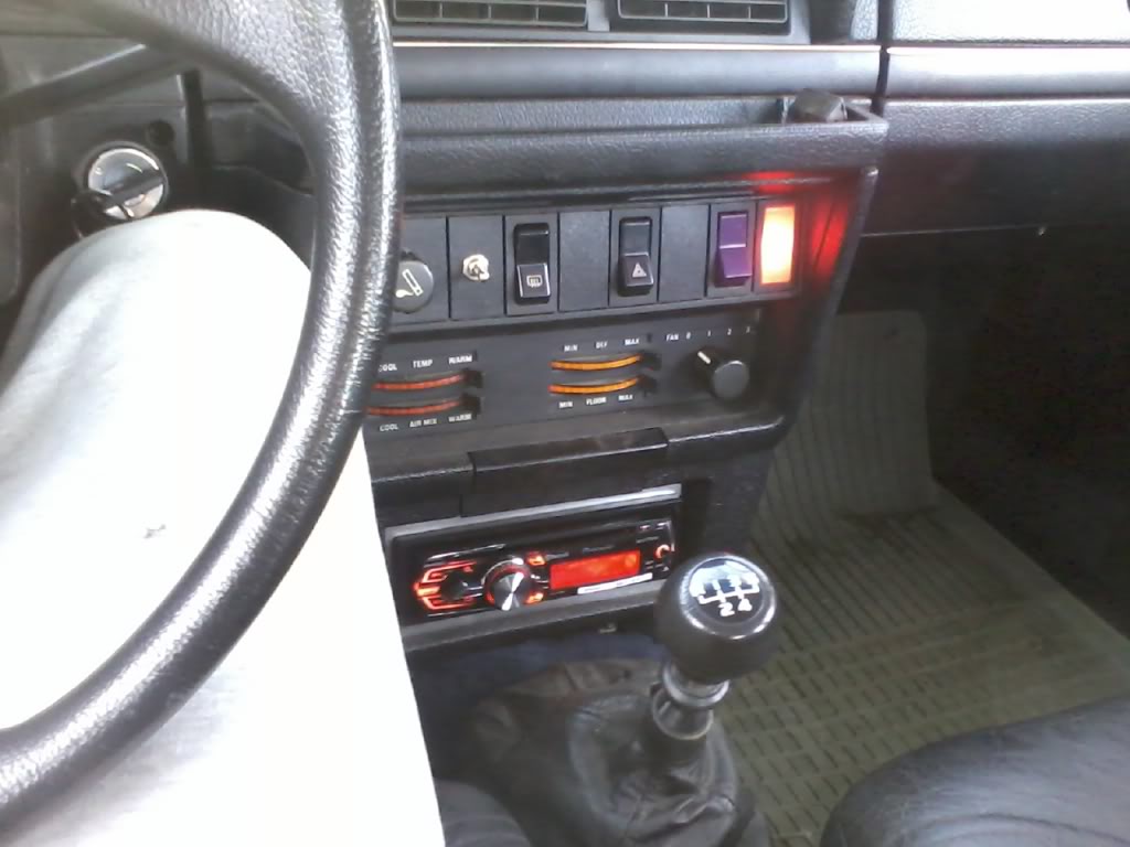

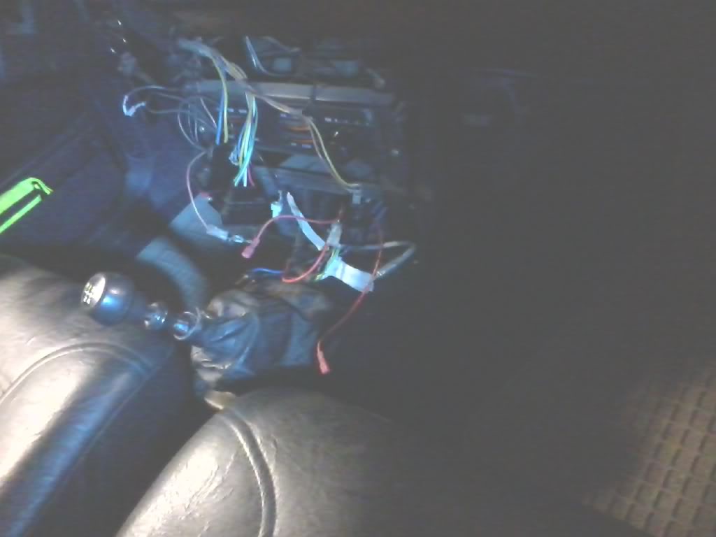

jeg har startet og satt inn stereo :)
http://forum.vccn.no/img-dump/2012/04/1061.jpg

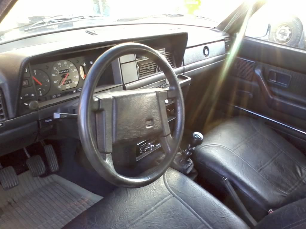

og rattet er byttet til servoratt :-D
http://forum.vccn.no/img-dump/2012/04/1755.jpg

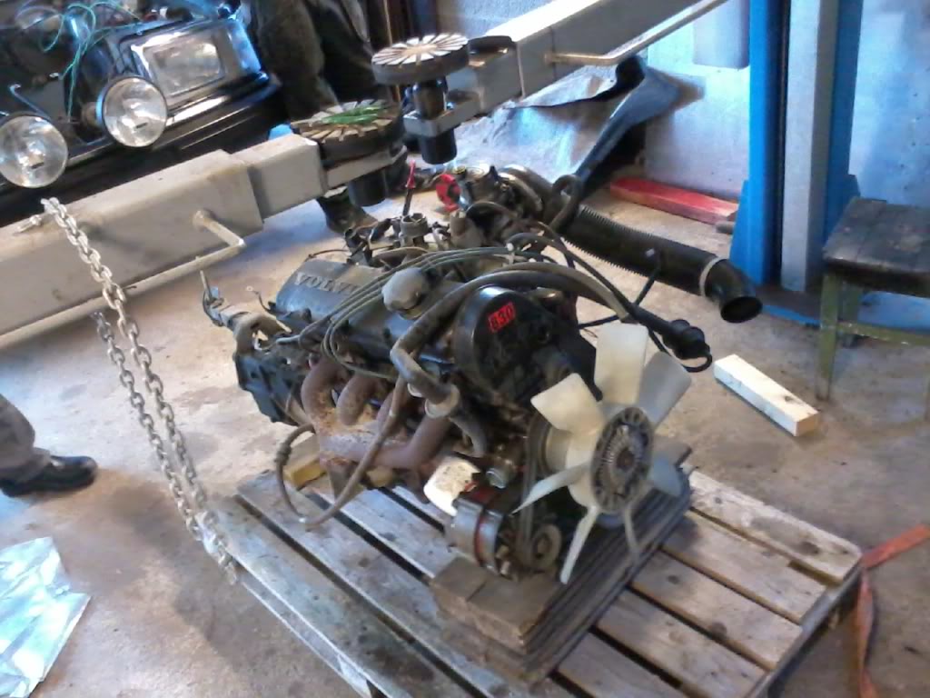

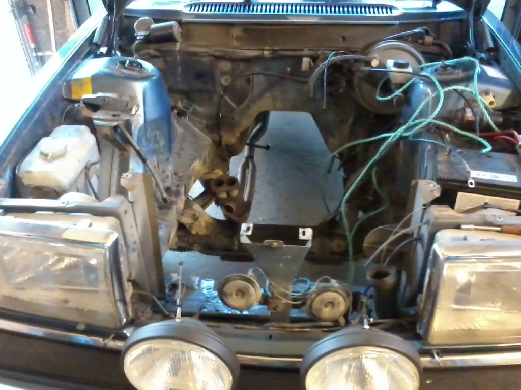

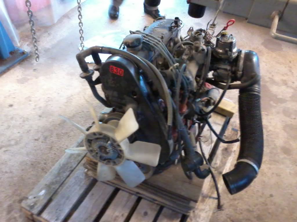

nå så har jeg virkelig tatt meg i nakkeskinnet og tok en dag med en venn og tok ut motoren i bilen :)
brukte løfte bukken for og ta den ut.
Her kommer noen bilder:
http://forum.vccn.no/img-dump/2012/05/1910.jpg
http://forum.vccn.no/img-dump/2012/05/1911.jpg
http://forum.vccn.no/img-dump/2012/05/1912.jpg

Motor settes på palle:
http://forum.vccn.no/img-dump/2012/07/2618.jpg
