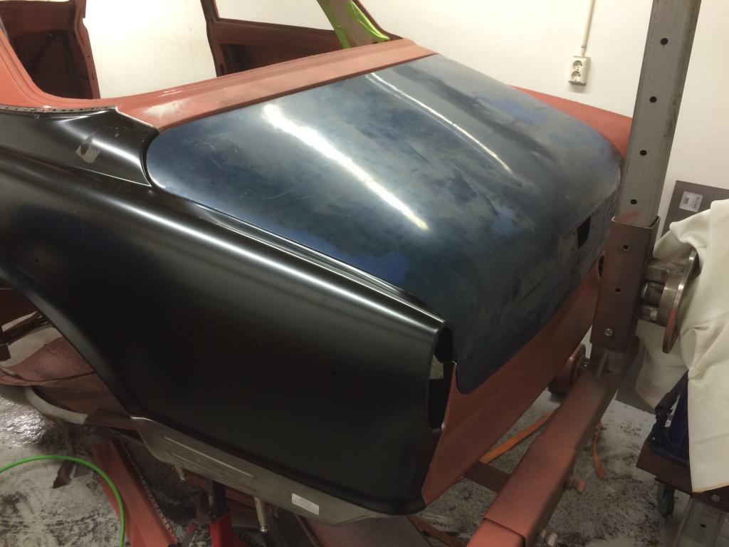

Stilig!:D Har du laga til den skøyten i kanalen eller er den sånn orginalt?
Bruker du mig/mag eller har du punktsveiseapparat?:)
Hvilken skjøt tenker du på? :)
Bruker MIG/MAG. Ellers bruker jeg mest TIG, men når omfanget ble så stort på denne bilen måtte det investeres i MIG/MAG.
Kanalen under skjermen er en del av bakskjermen. Det som irriterer meg litt der er at "kanalen" som er på skjermen er pittelitt høyere enn den under døra. Må vel kanskje finne på noe lurt der. Ellers har bakskjermen fantastisk god passform.

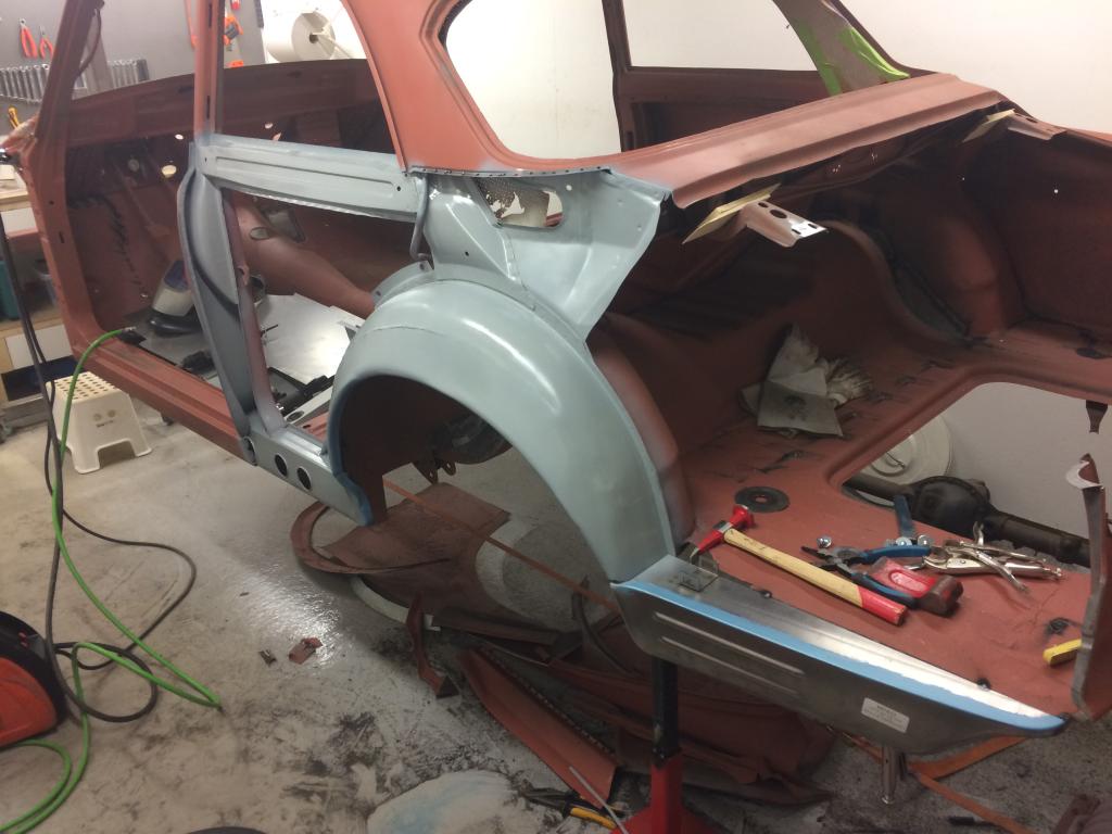

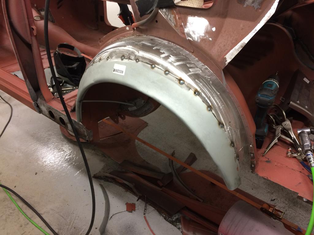

Fikk i det minste samkappet og punkta på plass den nye innerskjermbuen.
http://forum.vccn.no/img-dump/2015/02/812.jpg

Et lite øyeblikk lignet faktisk bilen på en bil. Prøvemonterte bakluka for å sikre mdg at skjermen blir sittende rett.
http://forum.vccn.no/img-dump/2015/02/971.jpg
Ellers er det meste klart for å få sveiset på plass skjermen.
http://forum.vccn.no/img-dump/2015/02/972.jpg

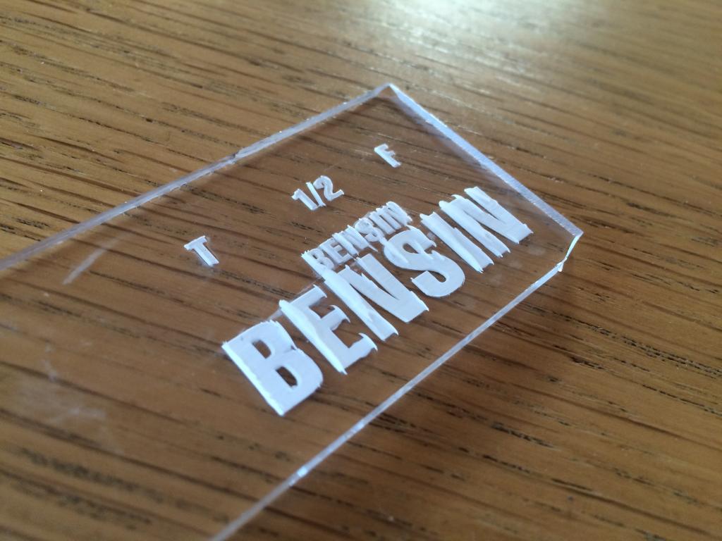

Har nå fått lasergravert en liten prøvebit til speedometret og fyllt tegnene med lakk. Dette blir meget bra ser det ut til. (Er en del små sprekker i glasset her)
http://forum.vccn.no/img-dump/2015/02/973.jpg

Her har jeg brukt Teroson syregrunning. Skal sprøyte Arcanol over det før jeg slenger på skjermen.

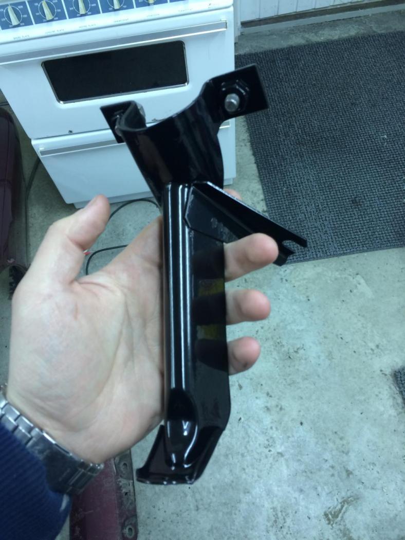

Brakett for rattstammen pulverlakkert. :) Great success!
http://forum.vccn.no/img-dump/2015/02/1060.jpg

Pulverlakkerer du smådeler sjølv?

Jepp, pulverlakker selv. Dette var første delen jeg lakka, men det ga mersmak så nå blir det å bygge en større ovn i påska. Skal bygge såpass stort at jeg får inn MC-rammer, felger osv.

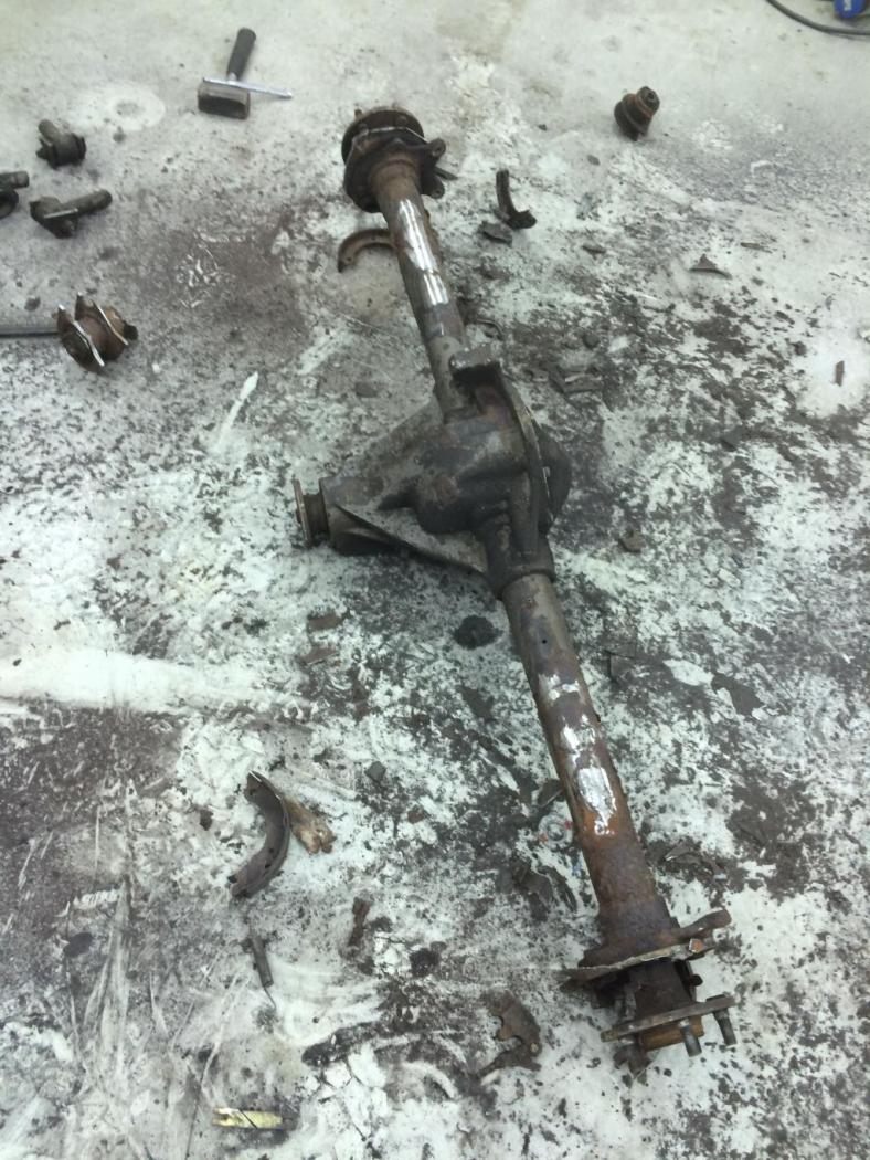

Kveldens lille aktivitet. Ribbing av 1031 bakaksel før skraping av tectyl og sandblåsing. Etterhvert skal festene fra Amazonakslinga flyttes over på denne. Festebraketter for luftfjærene vil også bli sveist til akslinga. Truetrac skal også monteres, samt bytte av alle lagre og shimsing. Noen som har god peil på det i Trøndelag?
http://forum.vccn.no/img-dump/2015/02/1117.jpg
Jeg har kjøpt meg lageravdrager og montert Truetrac i akslingen min, men jeg brukte bare de originale lagrene og shimsene fra original carrier.
