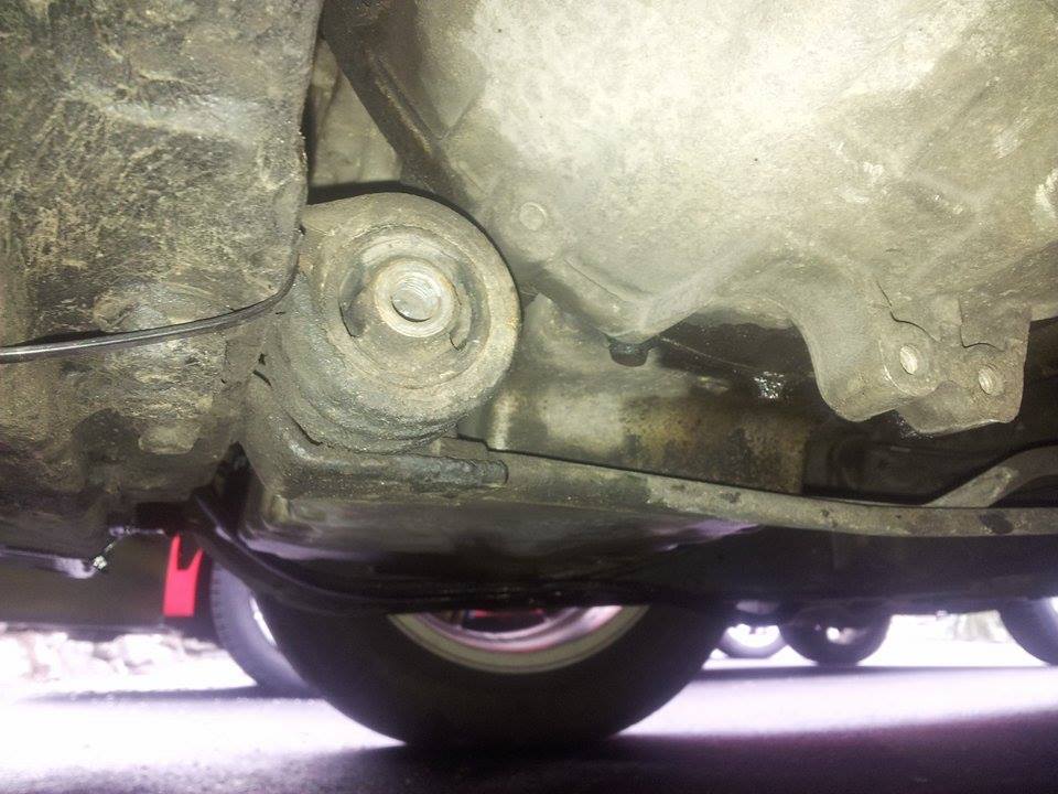

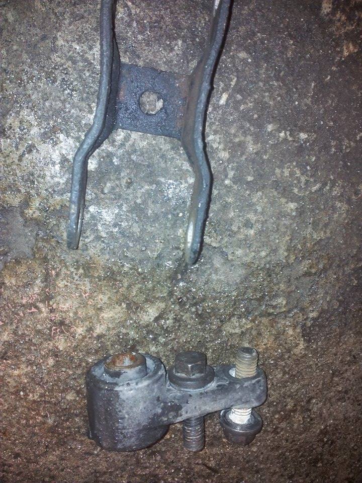

Grunnen til at de komtenterte det var fordi motorfestet var der rett og slett ikke. Jeg har ikke fått montert det, fordi det tilsynelatende er 2cm for kort... det er her jeg må jusse på noe virker det som...
Nja, når man vrir svitsen på 2 tester den alle pærene, så om de sjekker det vil de jo se at pæren ikke fungerer i det hele tatt, såååå tror de buster med på det trikset... men kan jo prøve :p hehe
Om Volvo sier at alle motorfestene er like på tvers av modeller, noe jeg og Svirre er enig i, har du montert det feil, no offence. Prøv igjen, enten har du montert det feil, eller så er festet skadet. Hvilket feste er det, spesifikt?
Jaja, feilmontering er jo eneste forklaring på dette.. Skal ut i garasjen, jekke opp bilen, stroppe opp motoren løfte den litte grann, løsne de andre motorfestene, og se om jeg får justert noe, og dratt den fremover. må bare passe på å ikke strekke/klemstre ledninger når jeg flytter på motoren... burde jeg løsnet akslingene så de ikke kommer i press eller får en feil bevegelse, eller noe sånt?
Det er dette festet:
http://forum.vccn.no/img-dump/2015/03/1051.jpg
http://forum.vccn.no/img-dump/2015/03/1052.jpg
Det er meg bekjent identisk på alle P80.
Riktig som vår rettskrivningssjef her påpeker. Disse momentstagene får man ikke montert feil. Hvis det har blitt gjort så er jeg skeptisk på hvordan i hulsete det skulle ha gått an.

Det er vel ikkje nødvendig å løfta motoren so mykje at du må ta ut drivakslingane. Må sikkert berre dra litt i motoren og prøva å få det til å treffa
Jeg hadde hvertfall ikke kjørt en centimeter uten det festet. Det, og det øvre motorfestet, er de to tingene som hindrer motoren i å riste seg løs fra bilen under egen rotasjon. Pluss, uten momentfestene i god stand er du nesten garantert å rive høl i manifold, downpipe eller flexledd.
Hehe, jeg har vist laget huskestue av slurv ifra min side Den saken nede på bildet hadde jeg ikke tatt av den gamle motoren, jeg monterte den, og festet satt dønn på, uten å jekke opp noen ting.

Så beklager at jeg laget bråk for ingenting! =)
