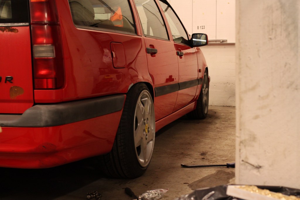

Men her er litt bilder fra gårsdagen:

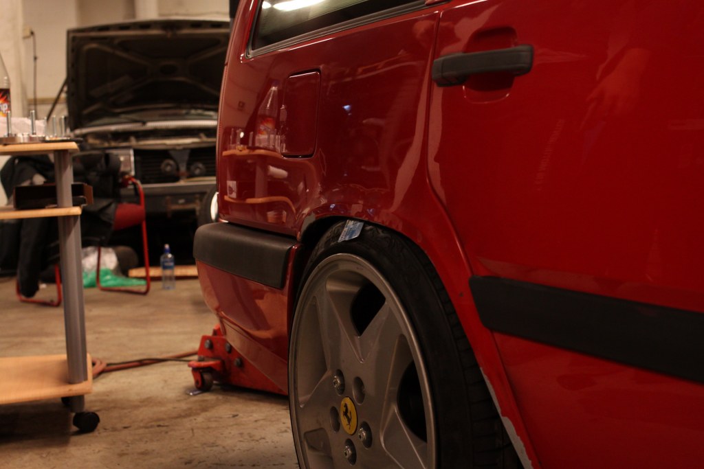

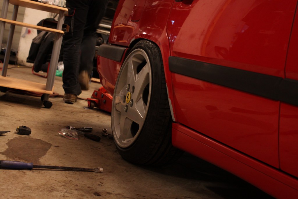

Det ble iallefall stance. Det er helt sikkert. Jeg var redd jeg hadde bestilt for smale spacere. Men det hadde jeg ikke. Sånn det er nå så vil bilen subbe om jeg ikke gjør noe.
Så alternativet er å heve den litt, eller bytte til mye stivere fjærer bak. I verste fall så tar jeg ut boltene og dreier av noen millimeter. Det har jeg egentlig ikke noe lyst til for nå traff det helt perfekt utseende messig. Litt vanskelig å ta et bilde som viser hvordan det virkelig ser ut, men.

Ned 10-15mm til og inn så lite som mulig!
Stemmer i med Refinement! Når du er så godt i gang! Ned 1 cm til, og bytt til noen stivere fjærer. Veldig stor forskjell på fjærene foran og bak på TA. Foran er det steinhardt mens bak er det litt mykere.

Himla mye gummi :p
Blir spennende å se med felger monter foran også og kanskje litt mer avstand :-D

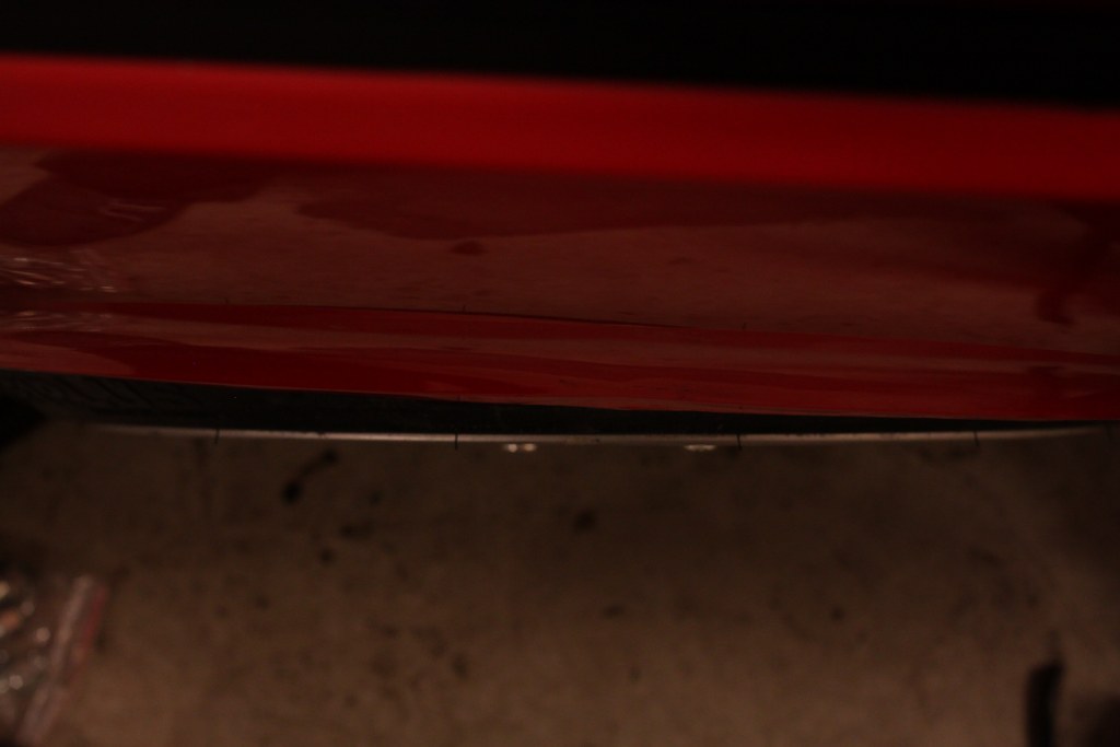

Lover at 15mm ned ikke går, får ikke en nøkkel mellom som det er nå!
Må gjøre skjermen litt breiere da :rolleyes:

45 profil. Akkurat samme dim som jeg har på Volans felgene. Det ser bare ekstremt missvisende ut med all strekken og er vanskelig å få tatt riktige bilder av. Men når jeg får litt avstand og får bilde av hele bilen skal du se.
Nå ser det litt meaty ut, og det er det jeg er ute etter.

Skal ikke gjøre noe store endringer i karosseriet, det er hele greia. Jeg skal kunne bytte understell og sette på Volans felgene igjen, så det blir en orginal R, om jeg vil. Dessuten er det det at jeg skal klare å få det så tight jeg klarer sånn bilen er. Men om jeg tar 5mm av spacerne og bygger om til luft, så kan jeg slippe bilen ned på dekksidene. Mao 15mm lenger ned.
Alt avhenger av hvordan det blir seende ut forran. Da vet jeg hvor mye jeg kan justere inn bak.
