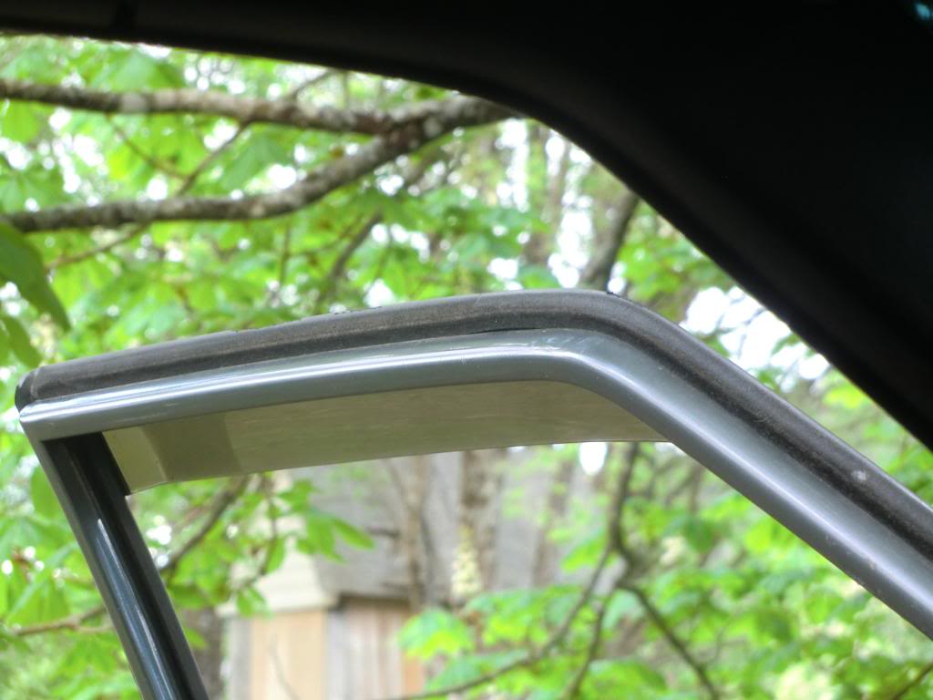

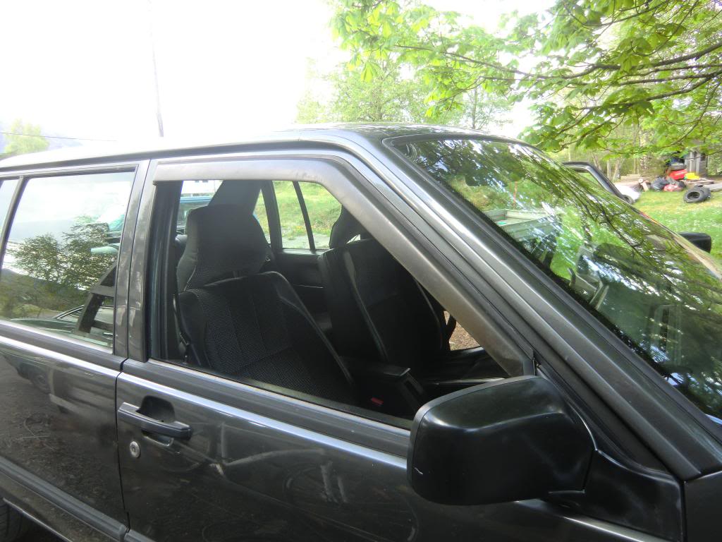

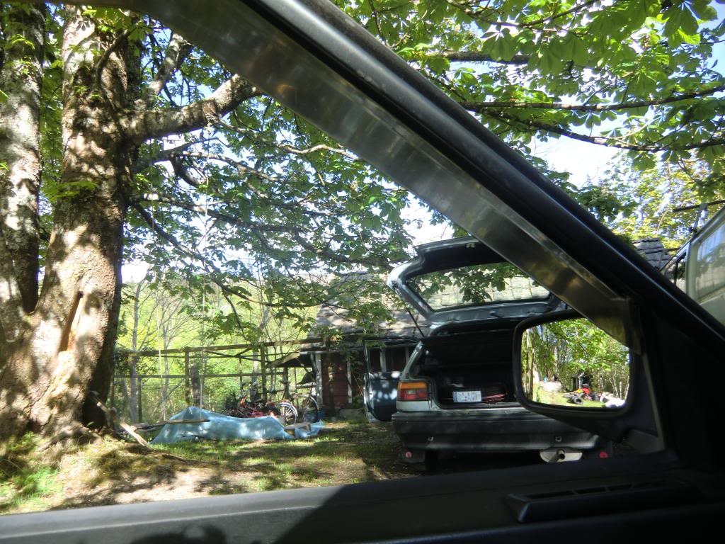

Då var vindavvisarane montert :)
http://forum.vccn.no/img-dump/2014/05/610.jpg

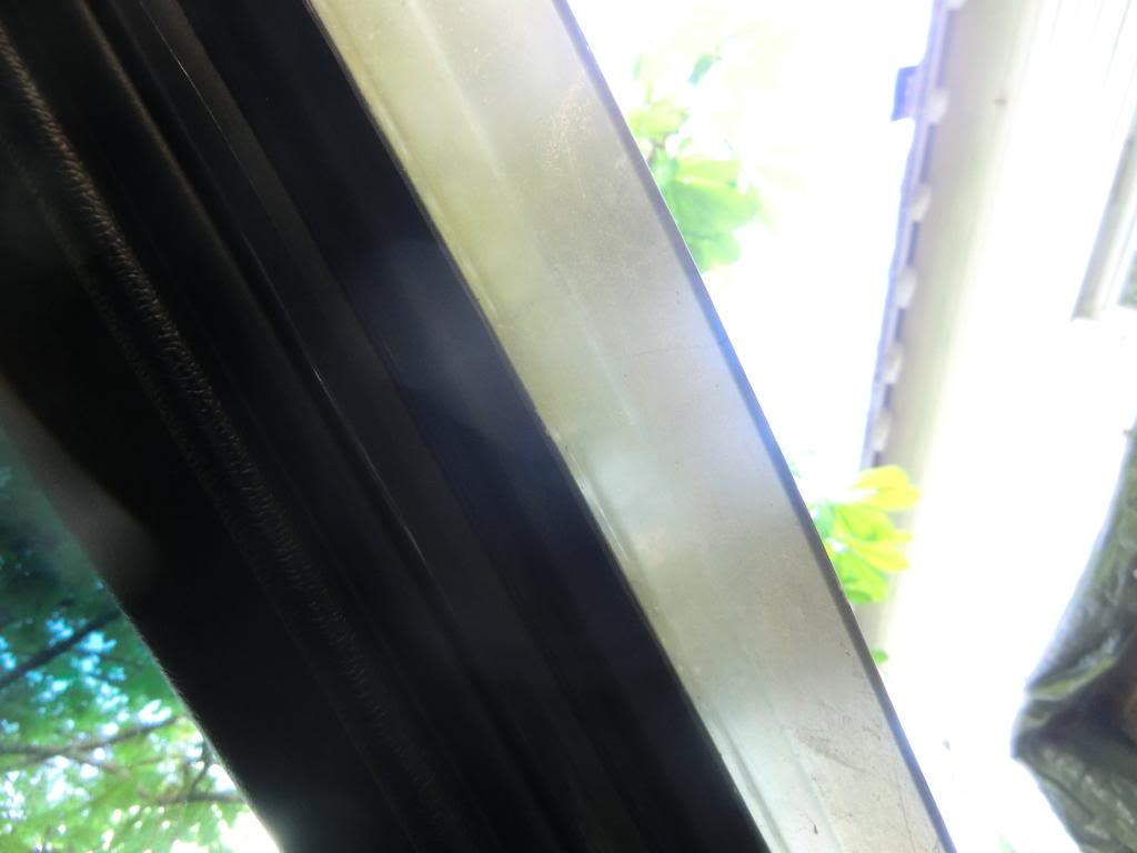

Brukte dobbeltsidig teip og dei henge no godt fast enno :) Dei var sota litt ekstra, fargen minna litt om cola, detta ville eg ha fekk, for det er greit at dei er litt gjennomsiktige sånn at dei ikkje stenger for mykje for sikten. Prøvde med litt forskjelligt, men det var bremseveska som måtte til for å få vekk sotinga.
før
http://forum.vccn.no/img-dump/2014/05/611.jpg
Detta var betre
