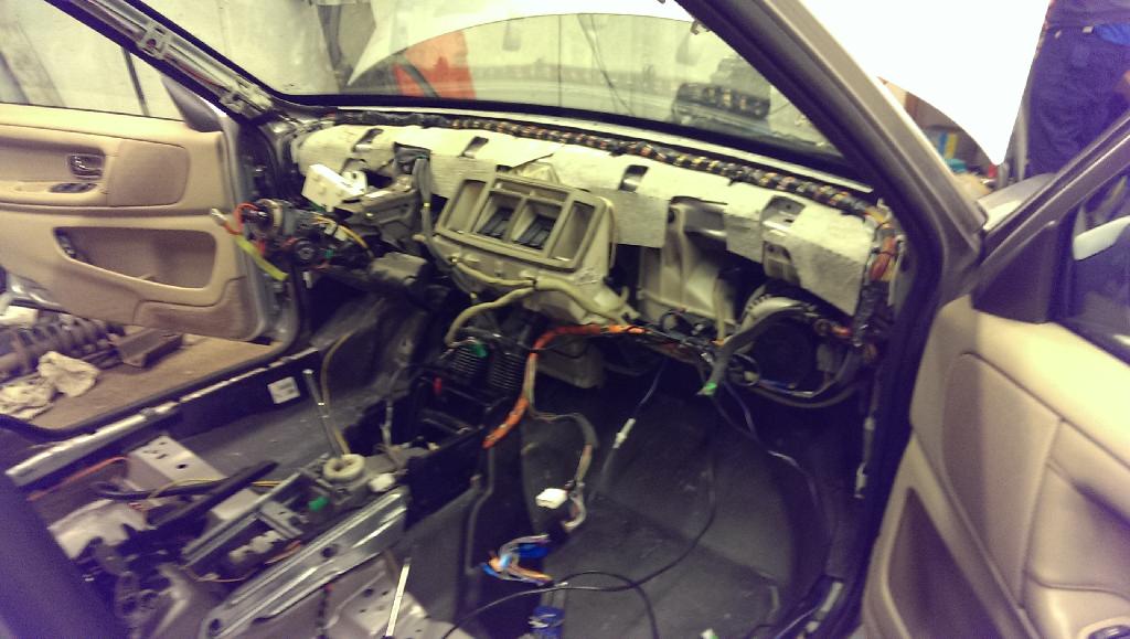

Erden koblet til noe, andre enden av den stålbiten? Ser for meg at det lett er utløserhåndtak til bensinlokket, om låsen der skulle gi seg.
Nei, denne må være en føler eller noe, er et kretskort med en ledning som strekker hele veien fram til dashbord. Har ikke plukket ned dash enda, så veit ikke hvor den går, men det får jeg greie på da.
Mobilantenne?!?
Aha! Der tenker jeg vi har svaret! Var jo montert Nokia greier under førersetet, og "høyttaler" i nakkestøtta, samt uttak for mikrofon på de gamle setene. Ingen fare å plugge den ut med andre ord:)

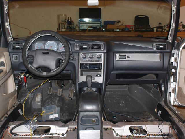

Jah, da har jeg endelig fått gjort litt igjen! Er alt for dårlig til å ta bilder mens jeg holder på, pluss at jeg alltid glemmer speilrefleksen.
Men, legger ihvertfall ut det jeg har av bilder.

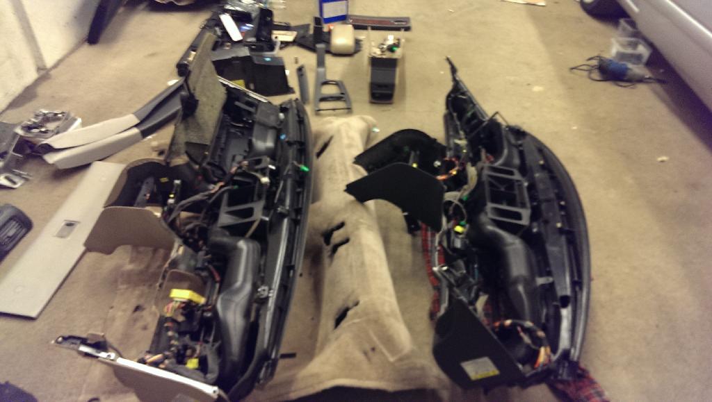

Alt interiør ute!
http://forum.vccn.no/img-dump/2014/03/941.jpg

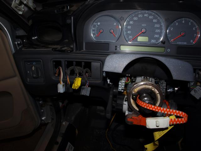

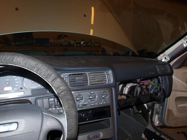

Må ut med plata foran og, for å kunne fjerne dash:
http://forum.vccn.no/img-dump/2014/03/942.jpg
Så, var det drittjobb. Forrige eier av nye dashen, hadde klippet alle ledningene, så da måtte jeg flytte over alt fra gamle dash til nye dash:
http://forum.vccn.no/img-dump/2014/03/943.jpg

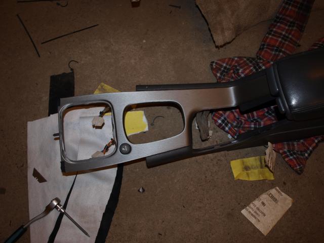

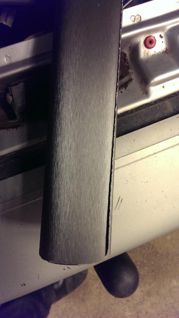

Ettersom jeg ikke liker looken på originale "alupaneler", så gikk jeg for en egen vri der. Bestilt hos soyafilm, nydelig struktur og ser og kjennes ekte ut.
http://forum.vccn.no/img-dump/2014/03/946.jpg
Første gangen jeg håndterer slik folie, så ble litt prøving og feiling før jeg sa meg fornøyd. Boblene oppe i høyre hjørne strakk jeg ut etter bildet ble tatt.
http://forum.vccn.no/img-dump/2014/03/947.jpg

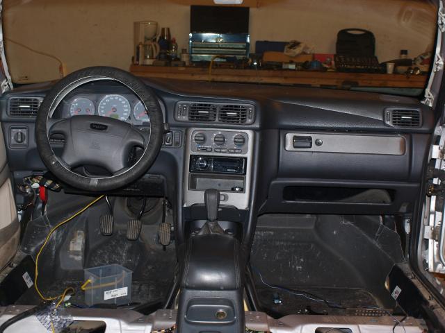

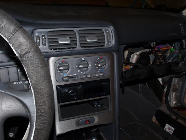

Dash montert og kobla til, brytere på vei inn igjen:
http://forum.vccn.no/img-dump/2014/03/1178.jpg
http://forum.vccn.no/img-dump/2014/03/1179.jpg
Ble veldig fornøyd med aluringene, anbefales!
Brytere og hendler montert, bare rattet igjen. Dette var noe jeg virkelig så fram til!

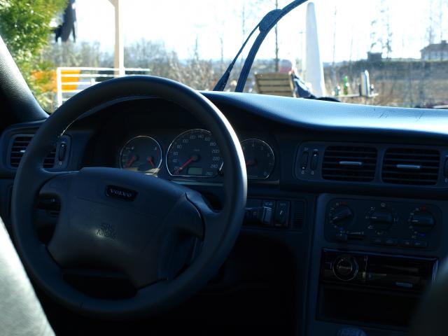

Straks klar for montering av dashbordtopp:
http://forum.vccn.no/img-dump/2014/03/1182.jpg
Montert!
http://forum.vccn.no/img-dump/2014/03/1183.jpg
Da var det på med alle skruer, og de nye luftedysene, også verdt penga!
http://forum.vccn.no/img-dump/2014/03/1184.jpg
Litt vanskelig å se på bilde, men er sølvfarga knapper, istedenfor svarte.
http://forum.vccn.no/img-dump/2014/03/1185.jpg

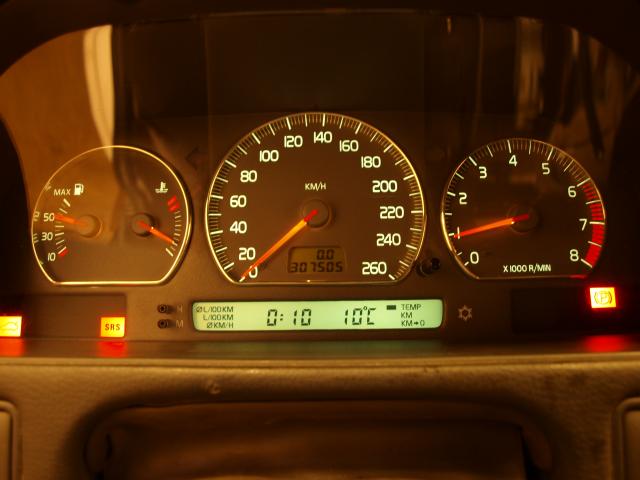

Og joggu starta ikke bilen, uten form for feil. Eneste er at lyspæra på tripteller har gått.
http://forum.vccn.no/img-dump/2014/03/1186.jpg

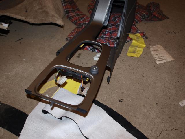

Har fått montert resten av godsakene jeg bestilte, begynt å lakkere såvidt det er, og montert midtarmlene.

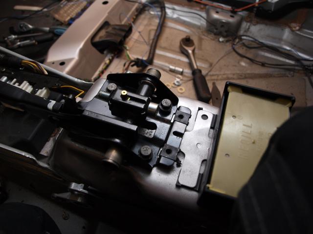

Bestilte ny utløserknapp på brekket i sølv, samma jeg var i gang med sølvifisering. Var litt usikker på hvordan denne sku demonteres/monteres, men fant ut til slutt.
De tre boltene som holder hele brekket må løsnes, samt brekkvaierene.
http://forum.vccn.no/img-dump/2014/03/1395.jpg
Når man har skrudd disse nesten helt ut, kan man løfte brekket helt opp, for å komme til stangen som knappen sitter i. Bare å huke den av, og dra den rett ut.
http://forum.vccn.no/img-dump/2014/03/1396.jpg

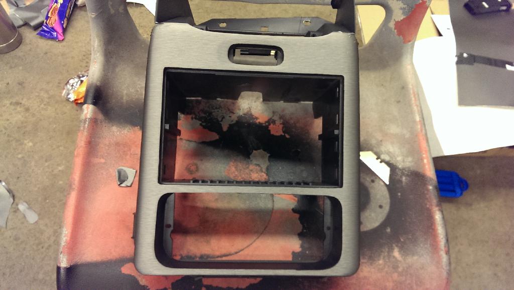

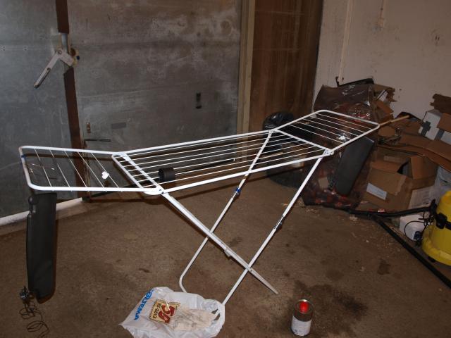

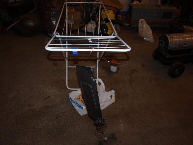

Her gjør vi det enkelt! Så Biltema hadde tørkestativ til 99,- så da hadde jeg jo fint bord/oppheng til lakkeringa. Her har jeg lakkert solskjerma med gummilakk fra biltema.
http://forum.vccn.no/img-dump/2014/03/1398.jpg
http://forum.vccn.no/img-dump/2014/03/1399.jpg

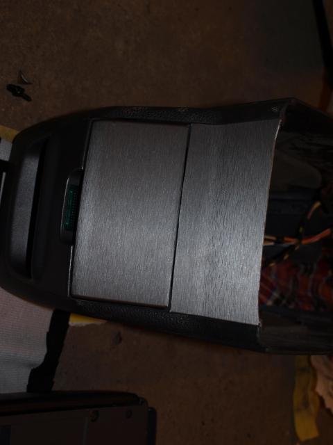

Har også foliert resten av panelene som originalt er foliert:
http://forum.vccn.no/img-dump/2014/03/1400.jpg
http://forum.vccn.no/img-dump/2014/03/1401.jpg

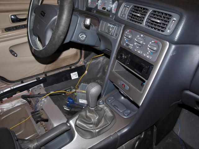

Lenge sia jeg har oppdatert her nå, men bilen er ihvertfall ferdig!
Ble noen endringer underveis i forhold til tidligere planer, men nå er jeg storfornøyd med den!
Endte opp med en kombo av beige og svart, da jeg syntes det ble knalltøft. Ikke så mange som har den komboen heller!
http://forum.vccn.no/img-dump/2014/04/1285.jpg

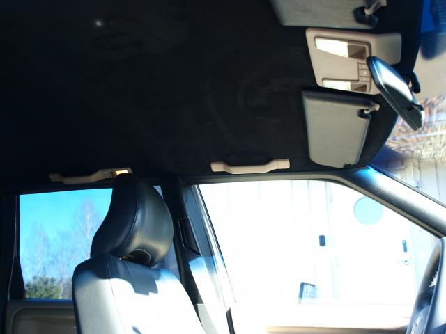

Taket trukket i svart, og brukte de gamle håndtakene og lyspanelene.
http://forum.vccn.no/img-dump/2014/04/1286.jpg
http://forum.vccn.no/img-dump/2014/04/1287.jpg

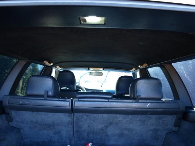

Oversiktsbilde:
http://forum.vccn.no/img-dump/2014/04/1288.jpg
http://forum.vccn.no/img-dump/2014/04/1289.jpg
