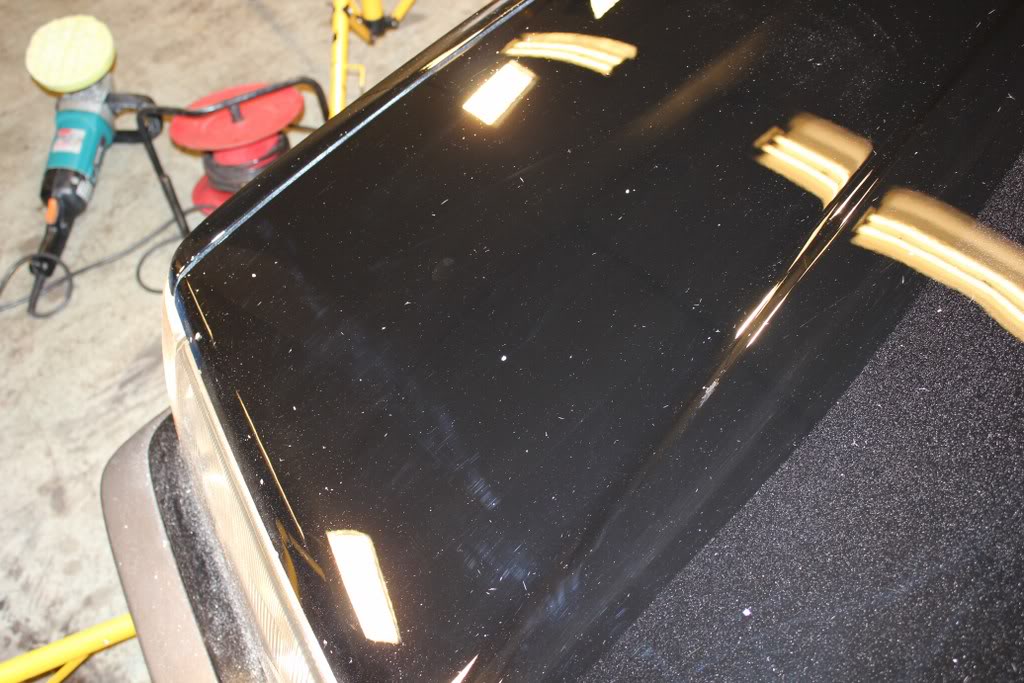

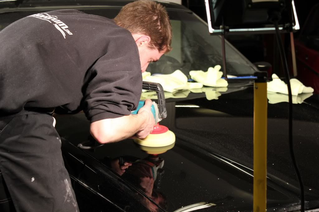

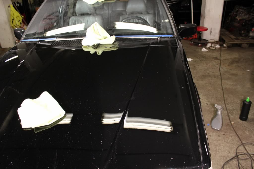

Jeg og martin gikk på vidre her. kom ikke så langt pga vi plundrer med å få panseret helt bra. begynner nesten å lure på om det er lakkert opp en gang i tida for jeg kan ikke huske at denne lakken er så plundrete.
Etter EFC så er det fortsatt småriper igjen og kjørespør. Ikke engang UFSE går smertefritt.
Vi har faktisk holdt på nesten 5 timer hver med dette panseret idag og det er fortsatt ikke bra.
Tok også en 50/50 på hver vår skjerm.

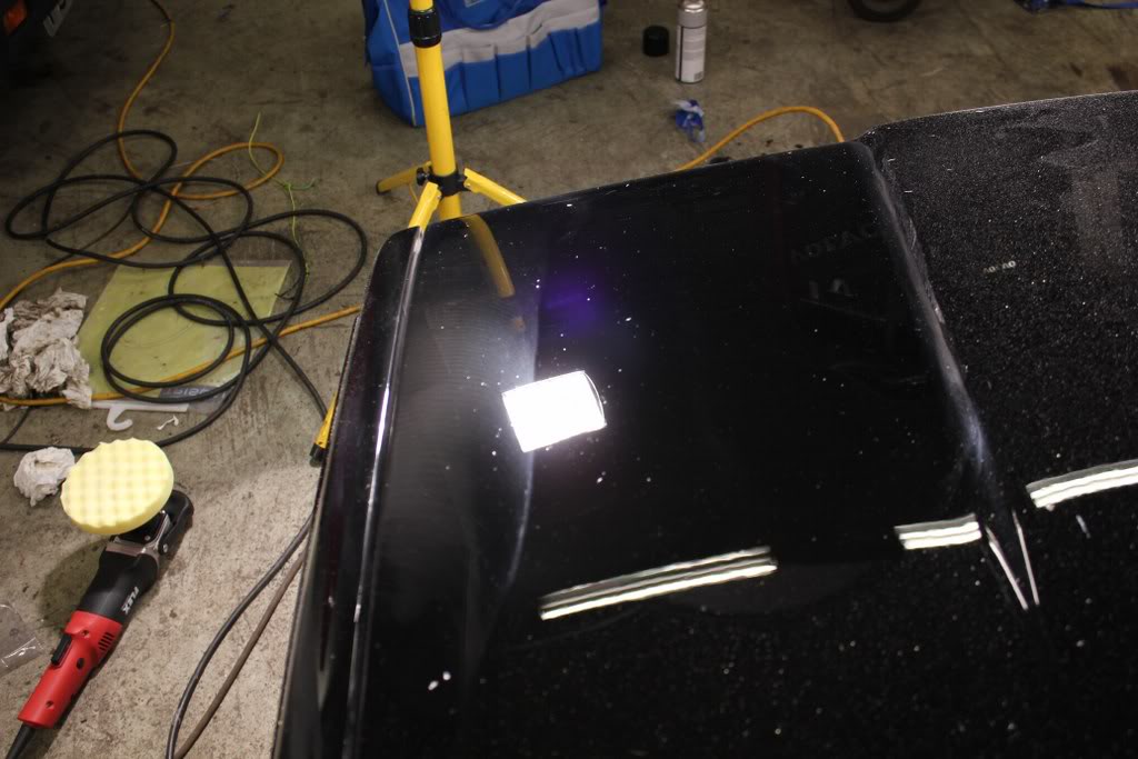

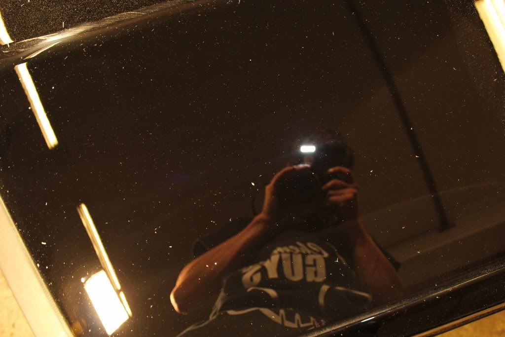

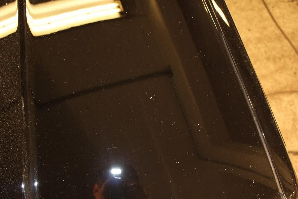

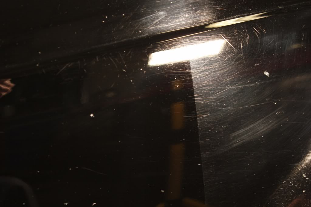

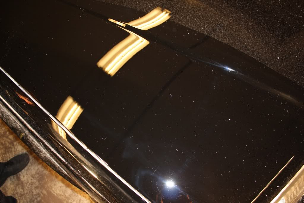

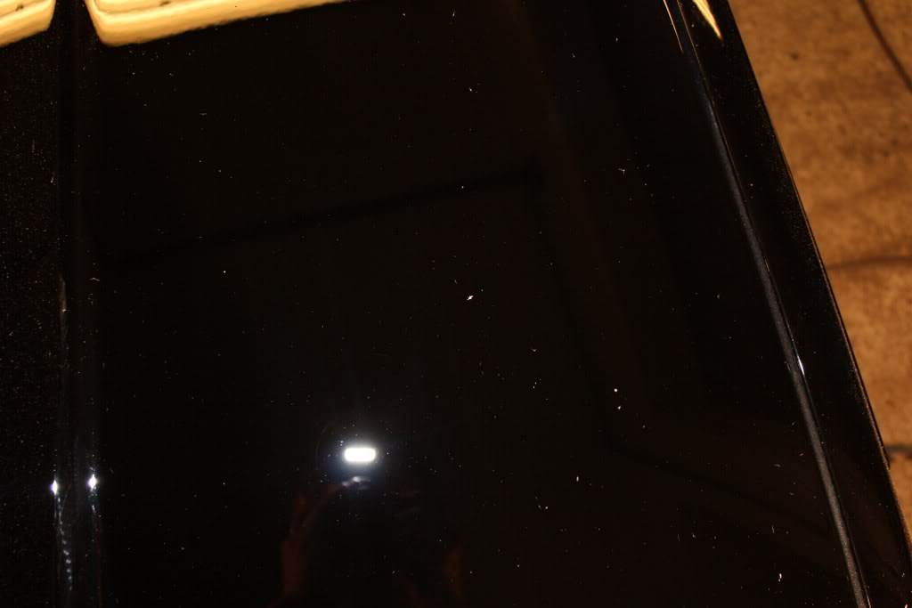

Fikk tatt litt bilder. Mange av de viser endel defekter som vi sliter med.

Her har det blitt relativt bra:
http://forum.vccn.no/img-dump/2011/09/1354.jpg
http://forum.vccn.no/img-dump/2011/09/1355.jpg
http://forum.vccn.no/img-dump/2011/09/1356.jpg
http://forum.vccn.no/img-dump/2011/09/1357.jpg

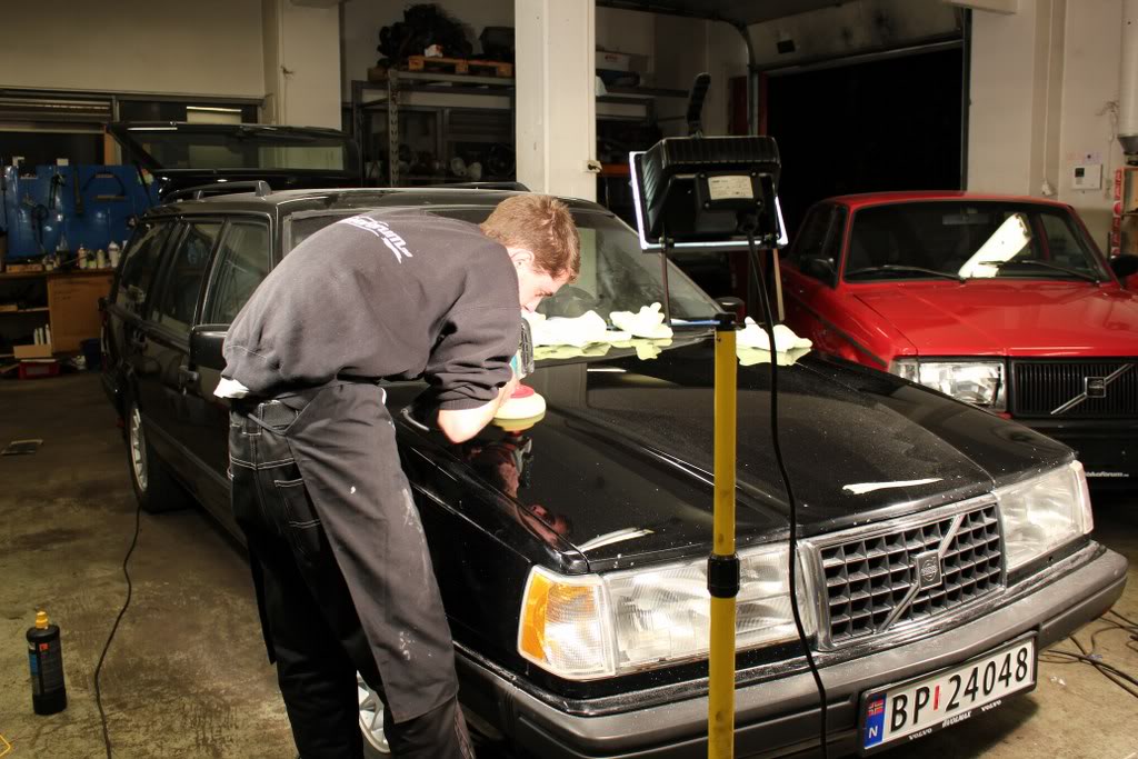

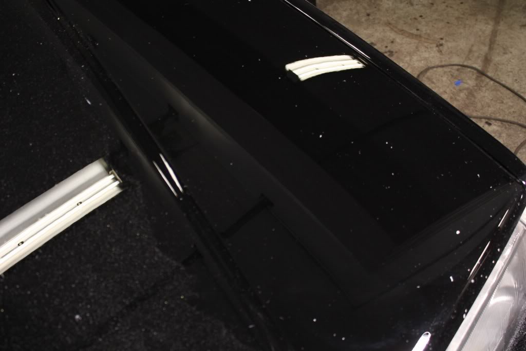

Martin er igang på andre sida av panseret:
http://forum.vccn.no/img-dump/2011/09/1358.jpg
http://forum.vccn.no/img-dump/2011/09/1359.jpg

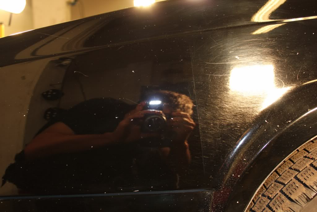

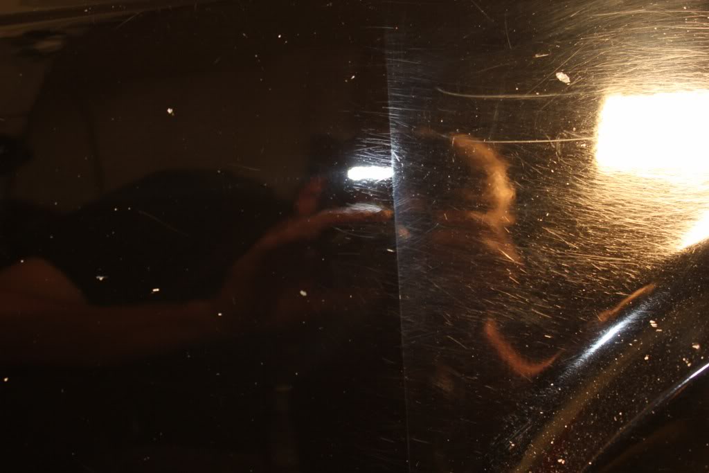

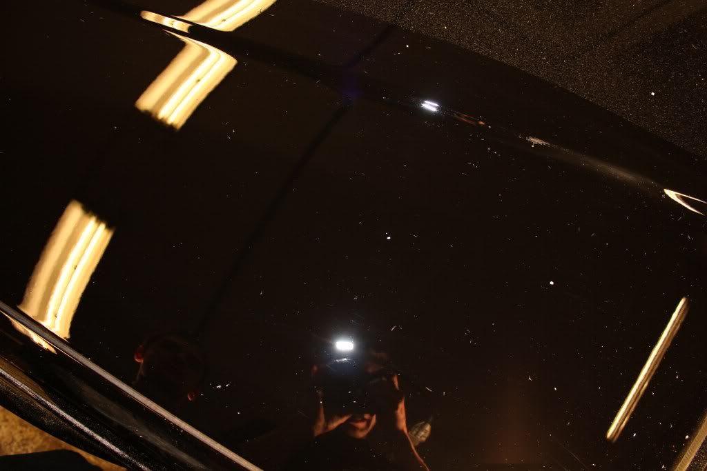

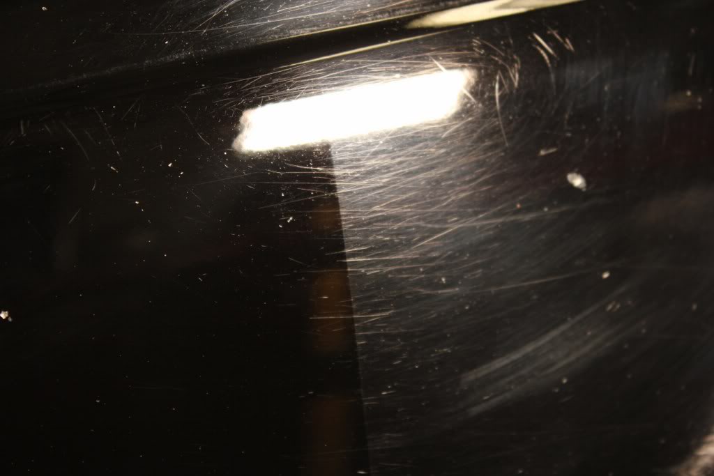

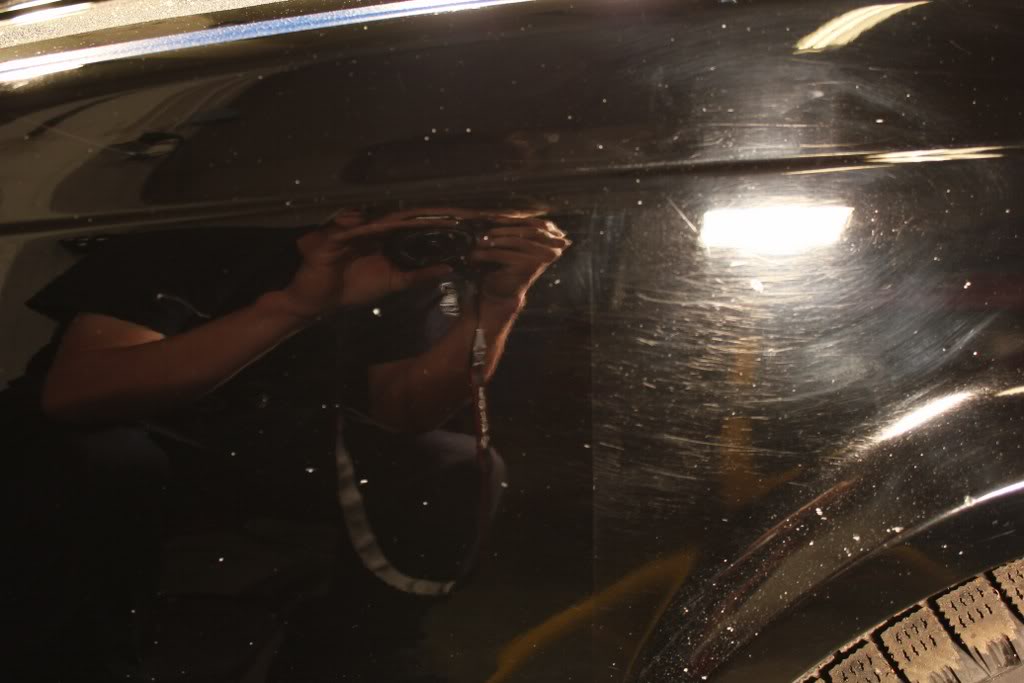

Her er det noen bilder som viser litt riper og holos:
http://forum.vccn.no/img-dump/2011/09/1360.jpg
http://forum.vccn.no/img-dump/2011/09/1361.jpg
http://forum.vccn.no/img-dump/2011/09/1362.jpg
http://forum.vccn.no/img-dump/2011/09/1363.jpg
http://forum.vccn.no/img-dump/2011/09/1364.jpg
http://forum.vccn.no/img-dump/2011/09/1365.jpg
http://forum.vccn.no/img-dump/2011/09/1366.jpg
http://forum.vccn.no/img-dump/2011/09/1367.jpg
http://forum.vccn.no/img-dump/2011/09/1368.jpg

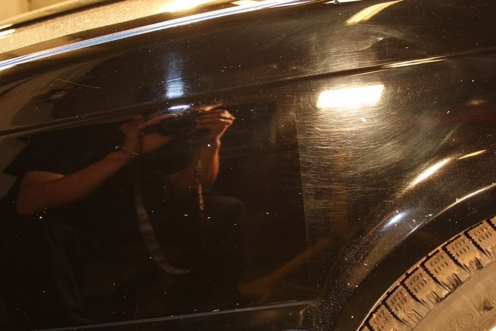

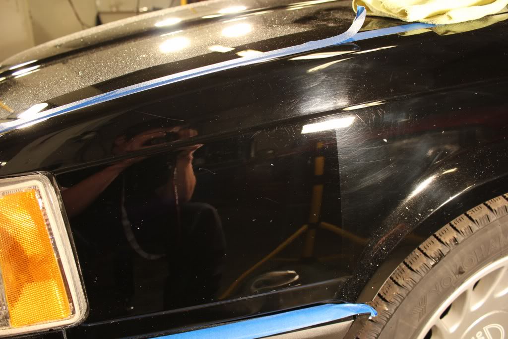

Også litt 50/50 bilder fra venstre framskjerm. Her føler jeg alt gikk mye bedre. Her er det kjørt FCP og EFC.
http://forum.vccn.no/img-dump/2011/09/1369.jpg
http://forum.vccn.no/img-dump/2011/09/1370.jpg
http://forum.vccn.no/img-dump/2011/09/1371.jpg
http://forum.vccn.no/img-dump/2011/09/1372.jpg
http://forum.vccn.no/img-dump/2011/09/1373.jpg
http://forum.vccn.no/img-dump/2011/09/1374.jpg
http://forum.vccn.no/img-dump/2011/09/1375.jpg
Martin tok også litt bilder som vil bli lagt ut av han etterhvert.
Nestegang skal jeg se litt bort i fra panseret og komme meg vidre og se hvordan det går.
Forbrukt til dag 2 er Ca 5 timer (2 mann)
De stripene man ser på noen av bildene er nok mikrofiberstriper. Har dere prøvd å fjerne kjøregatene med eksenter/DA?
Vi kunne prøvd det, nevnte det også i går.
Vi har i allefall en lang jobb forran oss. Det er riper nok;)
Ahh.. Ikke helt heldig med det panseret nei... :/ Ser at du blir litt frustrert her!!
Men forklar litt hva du mener med EFC og FCP da :)
Skjermen ser det ut som blir bra ja! Var overraskende mye her altså :O

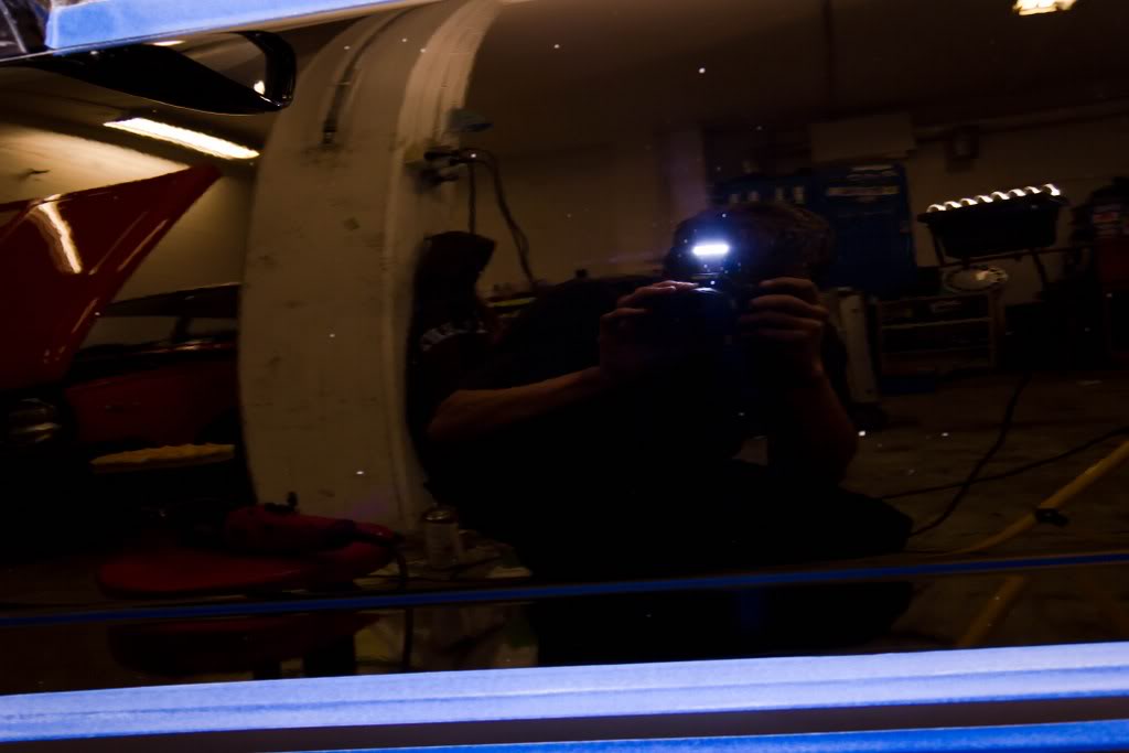

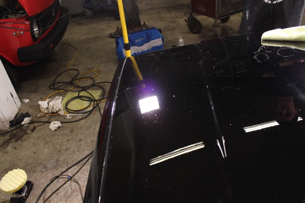

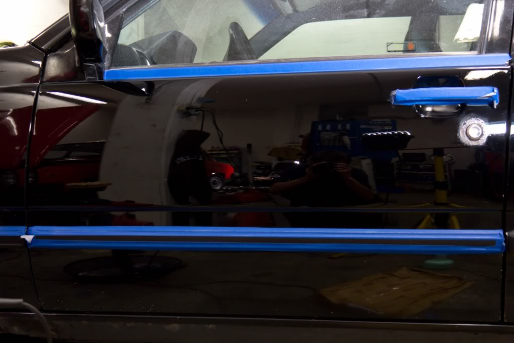

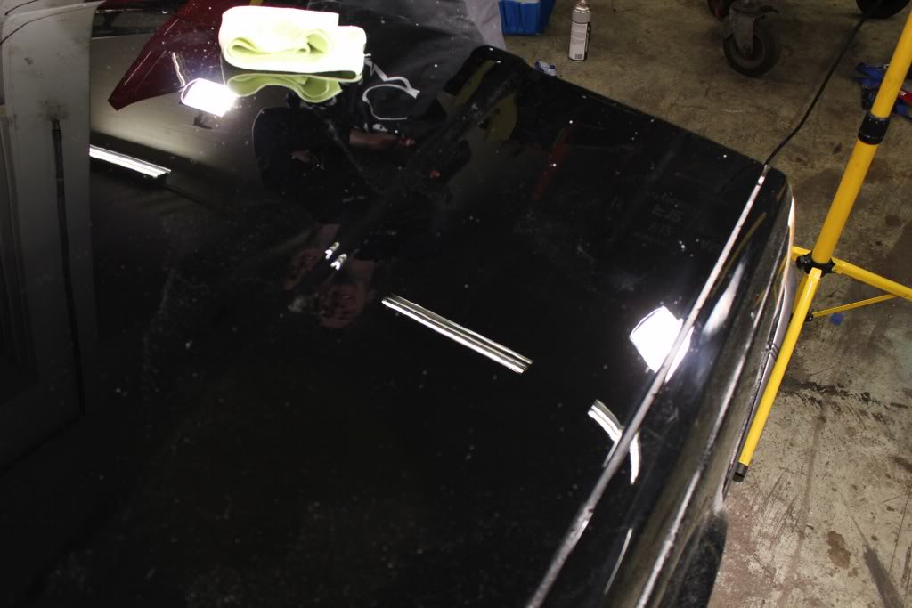

Fortsatte litt idag, men det ble bare litt over 2 timer. Tok øvre delen på venstre fremdør. Begynner å ligne noe nå, men sliter litt med finnish (blir ikke fornøyd som vanlig og tida går). Blankt blir det da.
Tok ikke så mye bilder idag. Bare noen få før jeg pakket sammen sakene for kvelden.
http://forum.vccn.no/img-dump/2011/09/1666.jpg
http://forum.vccn.no/img-dump/2011/09/1667.jpg
http://forum.vccn.no/img-dump/2011/09/1668.jpg
Gikk mye greiere å jobbe med døra enn det var å jobbe med panseret, så det er nok en annen type lakk på panseret.
Panseret tenker jeg blir byttet siden vi har et stående som er i grei stand.

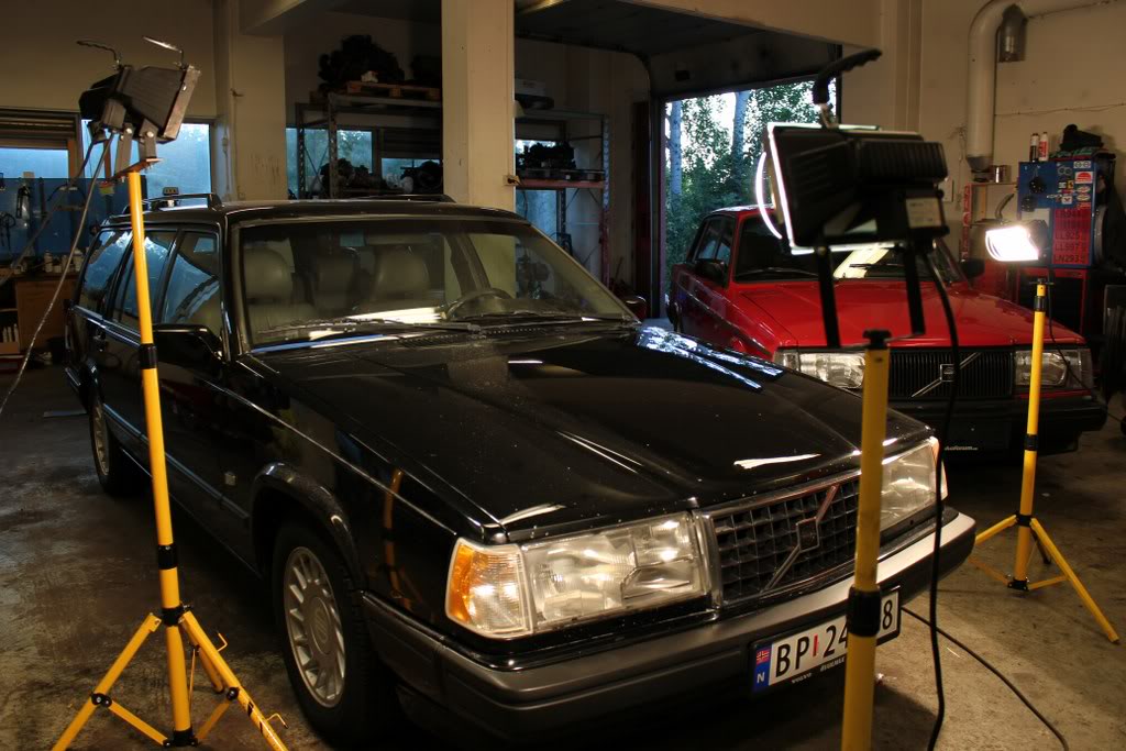

Håper du har sterke lys på bilen din, viss ikkje så kan du risikera å bli kjørt på, pga ein kar ikkje såg deg :p Fyy så blank!
Hehe.
