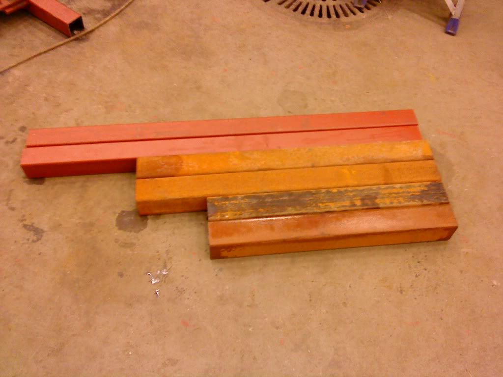

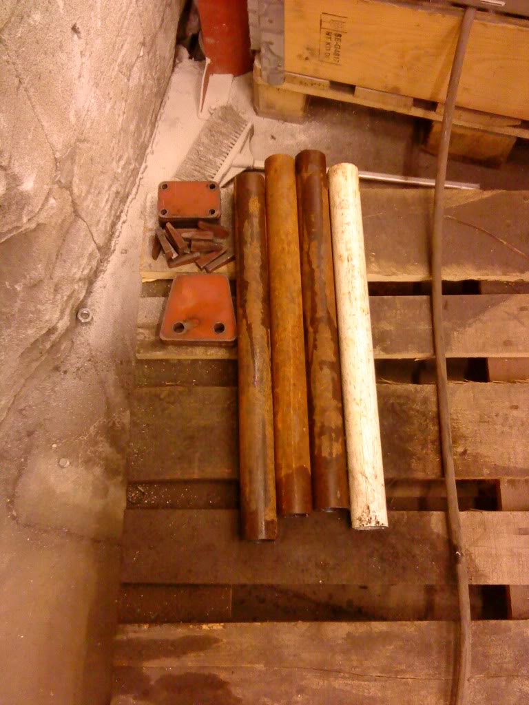

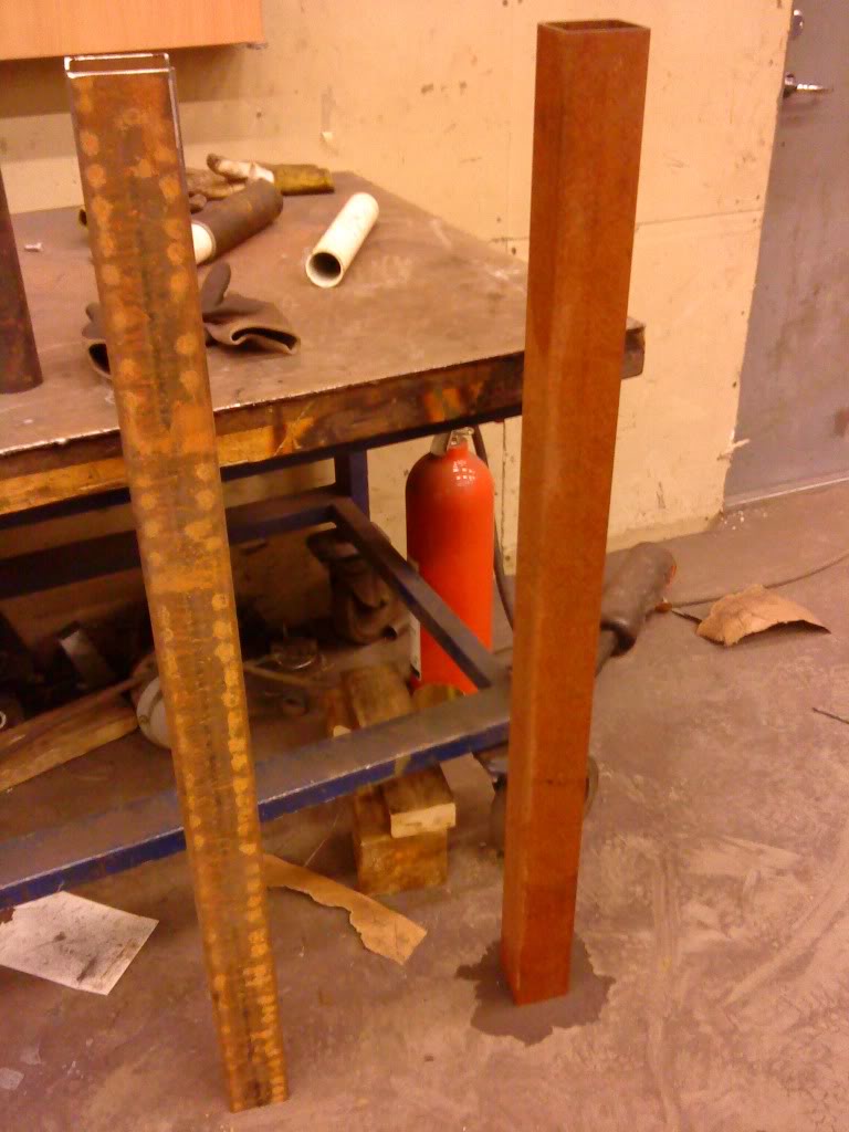

Også kappa opp røyra som skal inn i fangarfeste på bilen og brent ut litt diverse festeplater og nokon støtteplater..Støtteplatene bruker eg berre nokon av, har ny design på nokon av plassane som skal brennast ut:)
http://forum.vccn.no/img-dump/2011/11/437.jpg

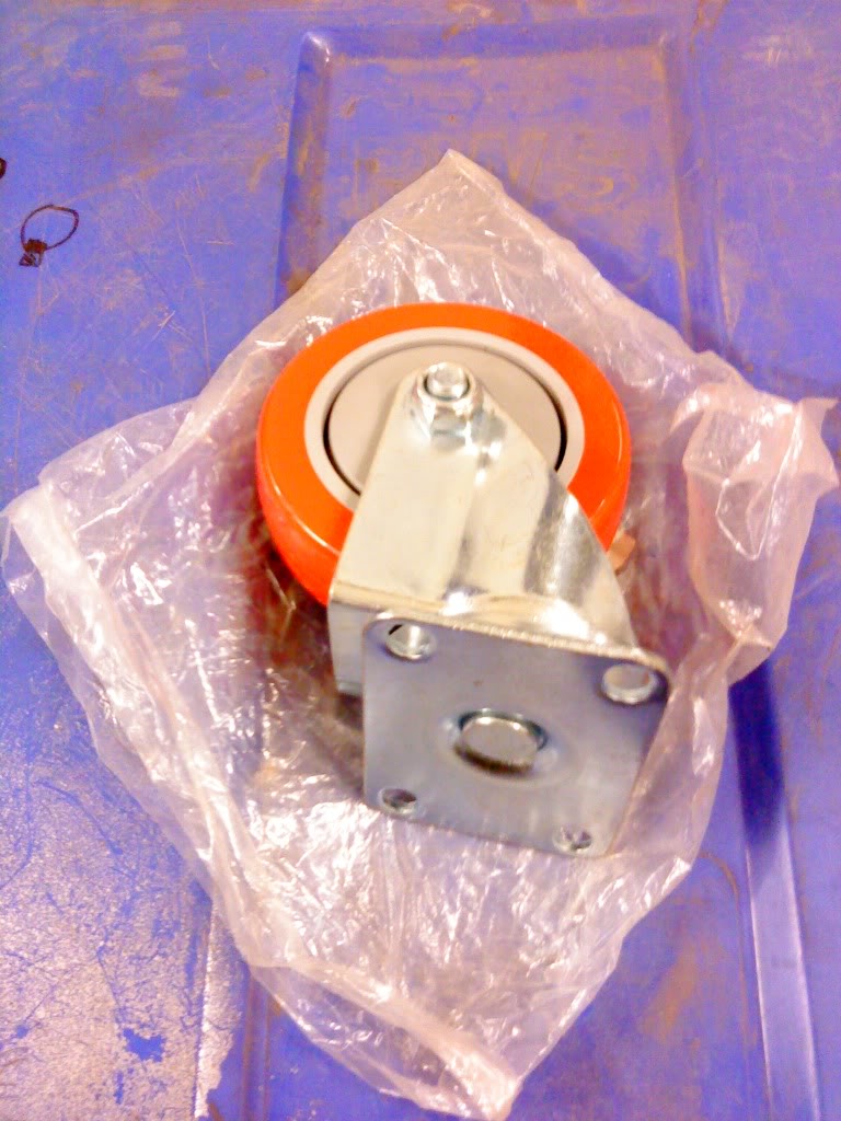

Så hadde eg fire sånne liggande som eigentleg var til amazonen, men stjeler dei til snurra:)Må berre kjøpte to til på biltema:p
http://forum.vccn.no/img-dump/2011/11/438.jpg

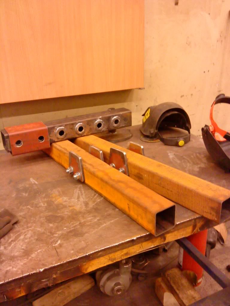

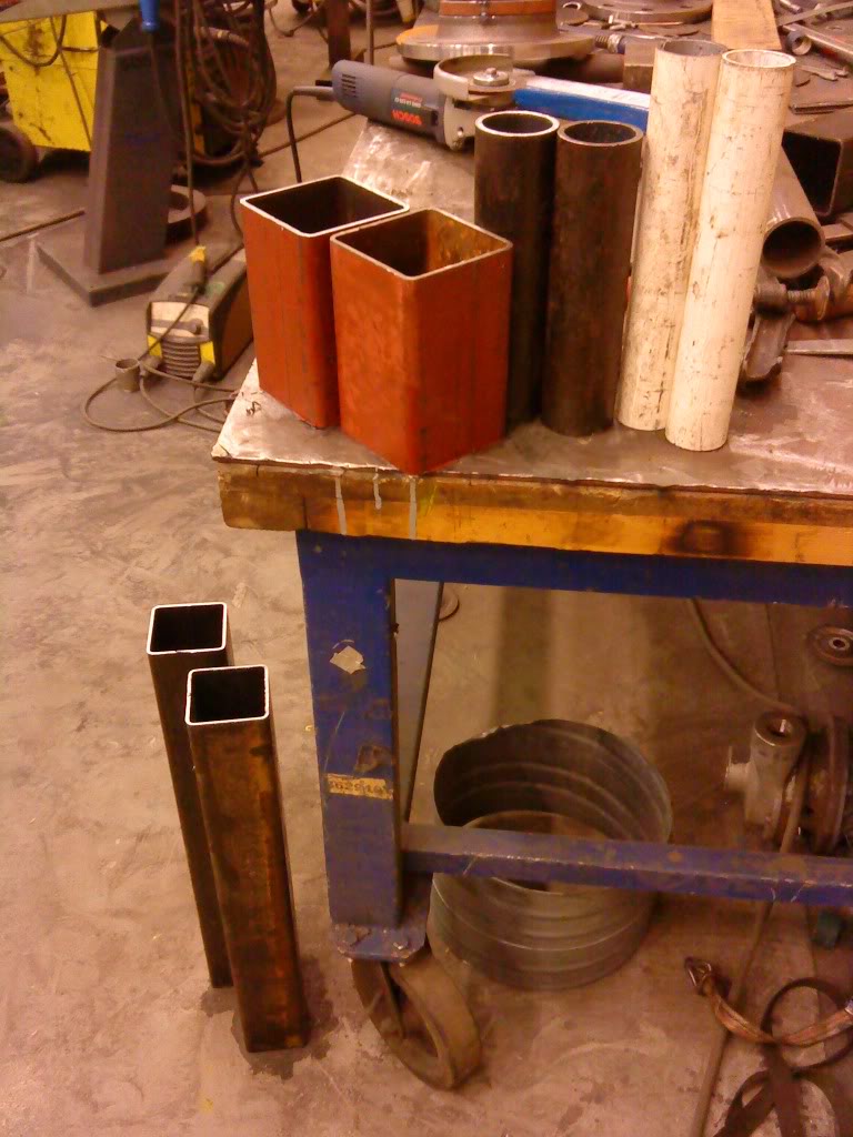

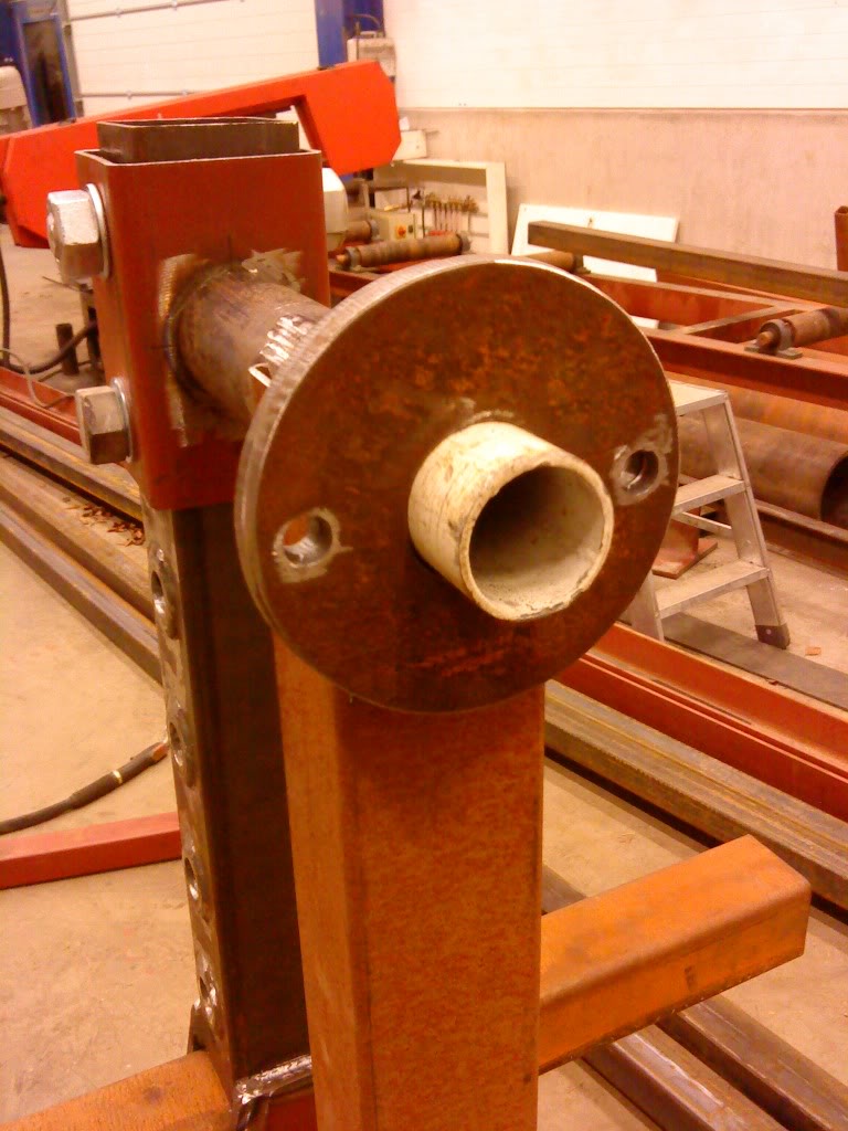

Også har eg komt godt igang med eine snurra:)Tok litt tid med all boringa, osv..Så det er eigentleg detta som tar lengst tid
http://forum.vccn.no/img-dump/2011/11/439.jpg
Grunnen til at eg har sveist på skiver er fordi det prima røyret er litt for stort..Så med skivene på blei det ganske bra klaring inni der, då slepp eg og ha det slarkete og fælt:)
http://forum.vccn.no/img-dump/2011/11/440.jpg
Festeplatene skal sveisat i det røyret som står oppover..Vil ha dritten mest mulig demonterbar slik at eg får den inn i bilen og kan frakte den rundtomkring:)
http://forum.vccn.no/img-dump/2011/11/441.jpg

Nokon som har formeining om kor lang røret som "går opp frå bakken" burde være?Må jo være lang nok til at bilen går 180 grader rundt, men samtidig ikkje for høgt slik at eg må ha gardintrapp når bilen heng i vanleg stilling:p
ta ca 120cm burde du ha røret. da blir det litt høyt , men du slipper kansje å stå på gardintrapp. vil da få snudd bilen 180 grader (oppned) uten å måtte subbe i bakken.
Sorry for at jeg ikke har fått gitt deg noen mål enda! Skal ta å få gjort det imorra, har helt glemt det bort!
Har laga til rør på 125cm(må bruke det vi har på jobb, så fekk ikkje lenger) så kappar eg til ved behov:)syns 120 - 125 høyres greit ut, eg har såpass mykje justering på det røyret som går ned til festebjelken som bilen henger i at eg kan få den langt ned når den henger i vanleg posisjon:)

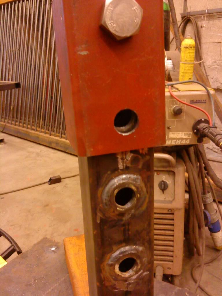

Her kjem litt oppdateringar på snurra:)Det som er gjort med bilen får vente litt så ikkje photobucket sprenger..
Gjorde ferdig begge dessa..
http://forum.vccn.no/img-dump/2011/11/941.jpg

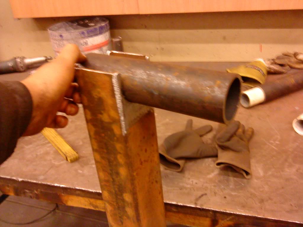

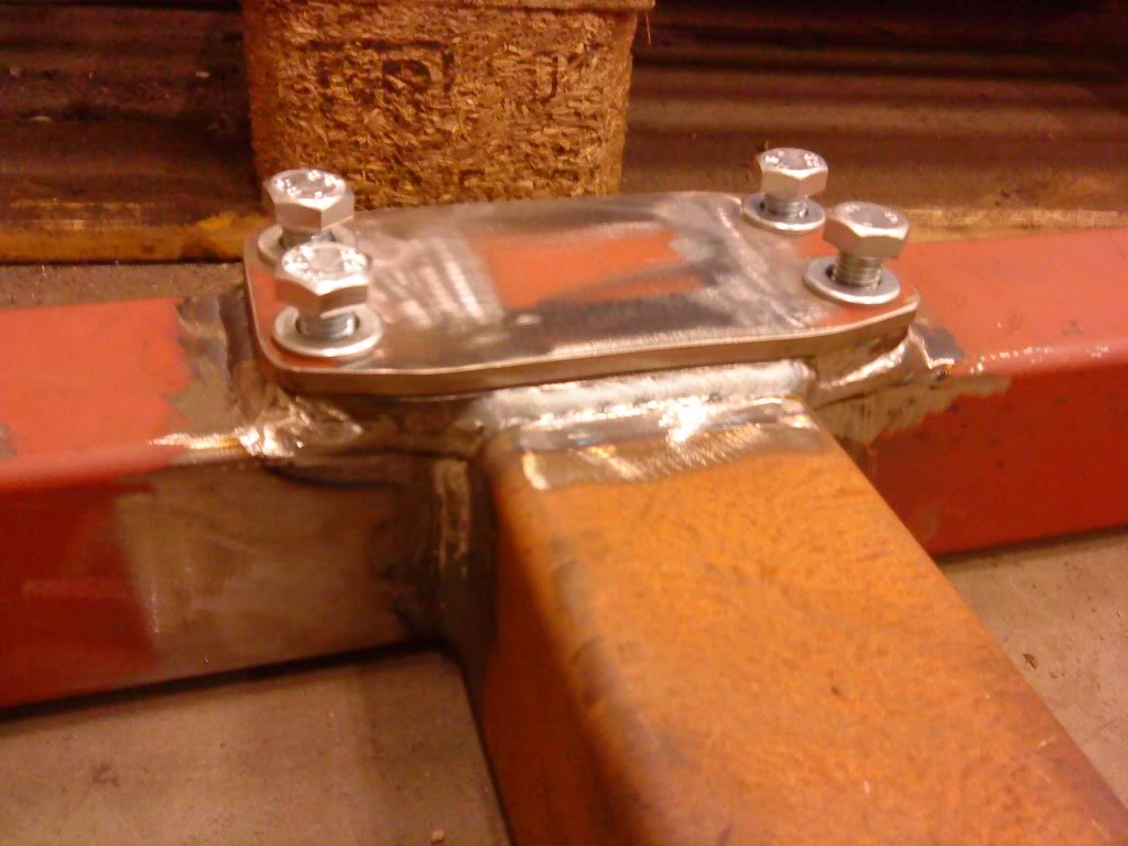

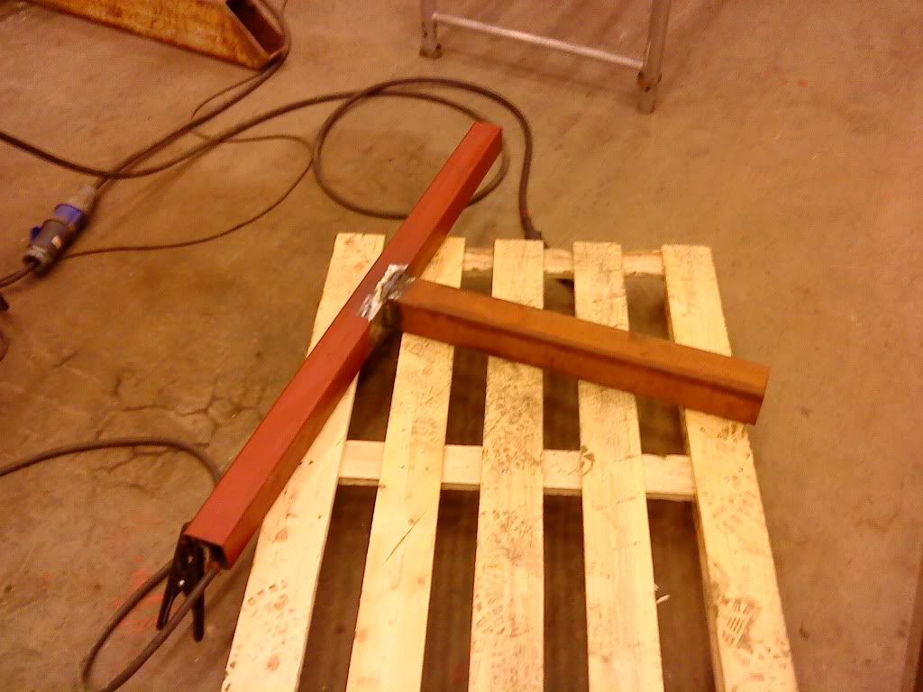

Sveiste ihop eine foten:)
http://forum.vccn.no/img-dump/2011/11/942.jpg

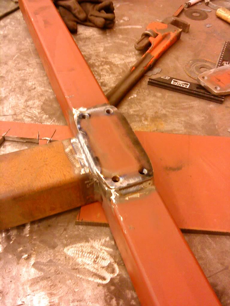

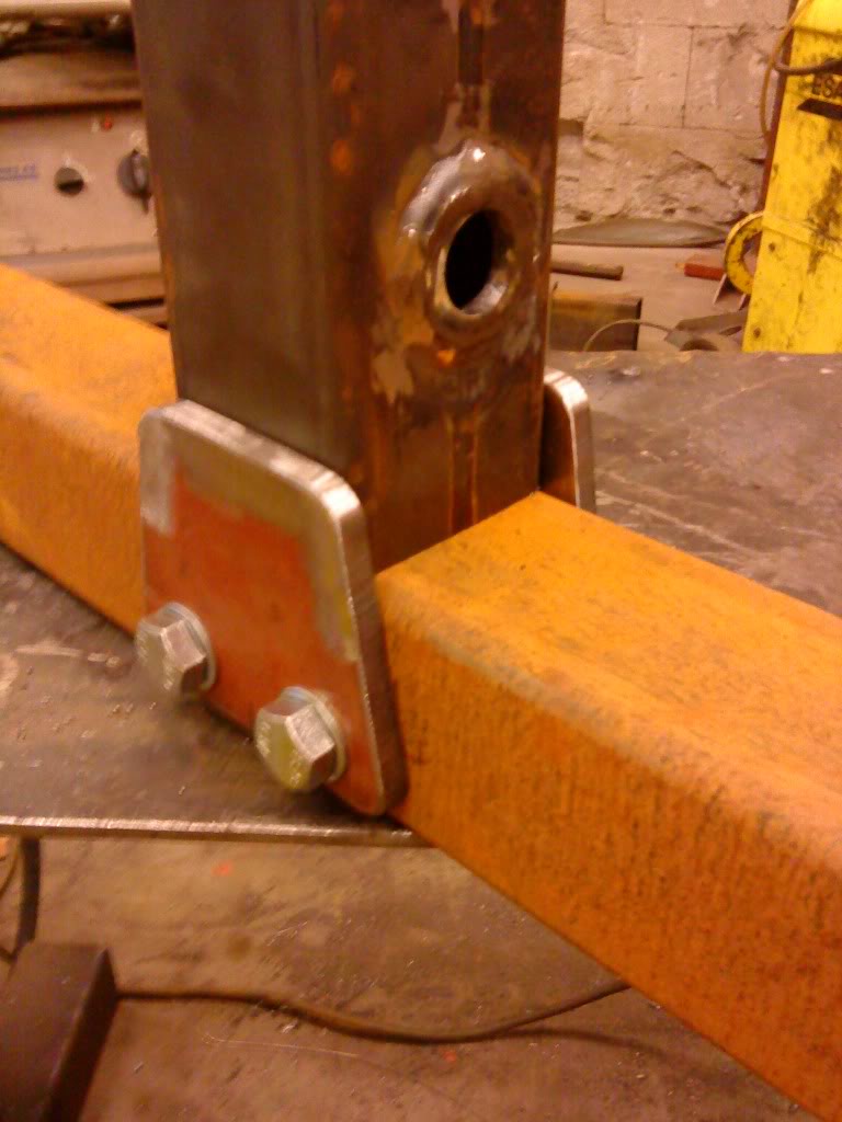

Så lagde eg ei 10mm plate med gjengar, og ei identisk i 6mm slik at eg kan demontere den der:)
http://forum.vccn.no/img-dump/2011/11/943.jpg
http://forum.vccn.no/img-dump/2011/11/944.jpg
http://forum.vccn.no/img-dump/2011/11/945.jpg

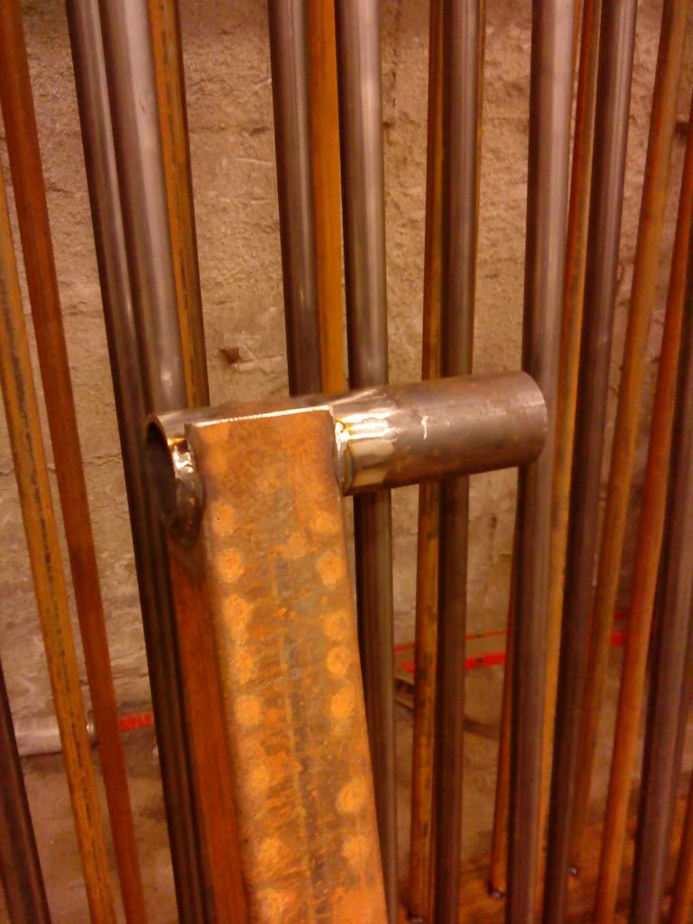

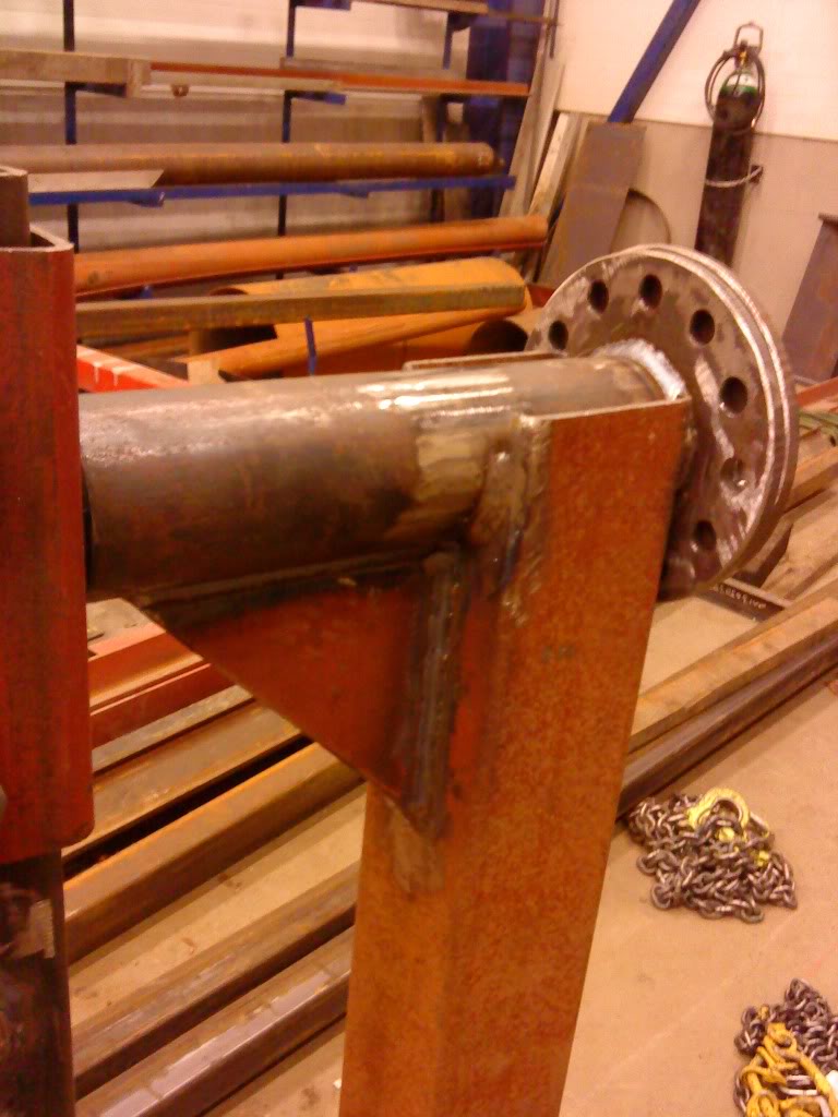

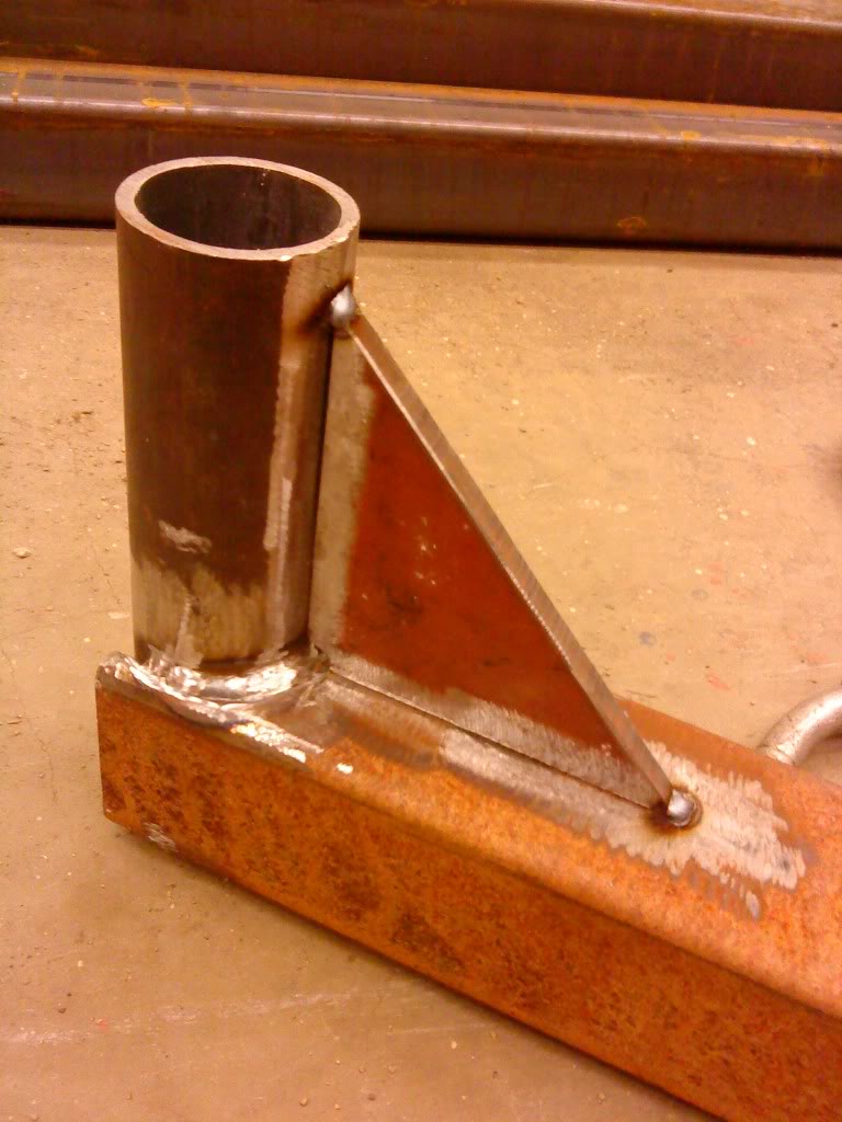

Kappa opp røyret som skal stå opp på foten, felte inn røret til snurre mekanismen og sveiste det på!
http://forum.vccn.no/img-dump/2011/11/947.jpg
http://forum.vccn.no/img-dump/2011/11/948.jpg
http://forum.vccn.no/img-dump/2011/11/949.jpg

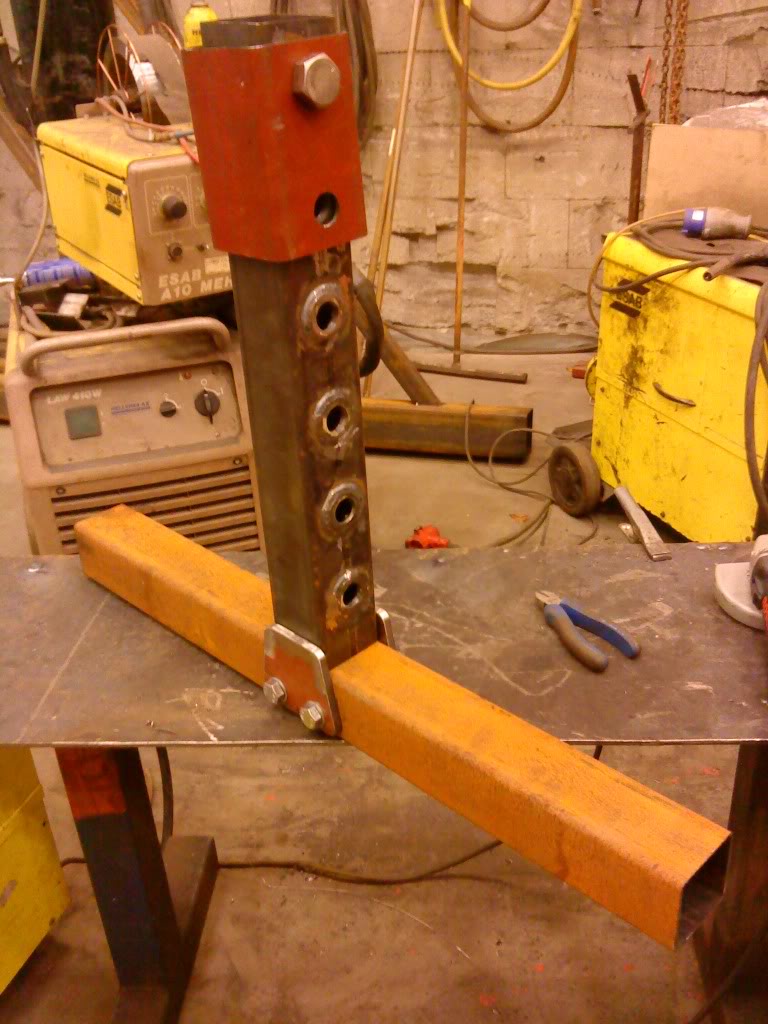

Så sveiste eg på røyret til andre del av snurremekanismen og testmonterte eine snurra:)
http://forum.vccn.no/img-dump/2011/11/950.jpg
http://forum.vccn.no/img-dump/2011/11/951.jpg

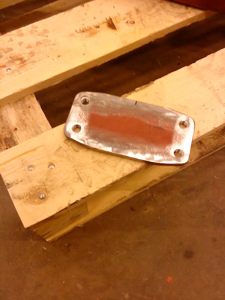

Så hadde eg ei økt igår og:)Brente ut forsterkningsplater og plater til låsinga..

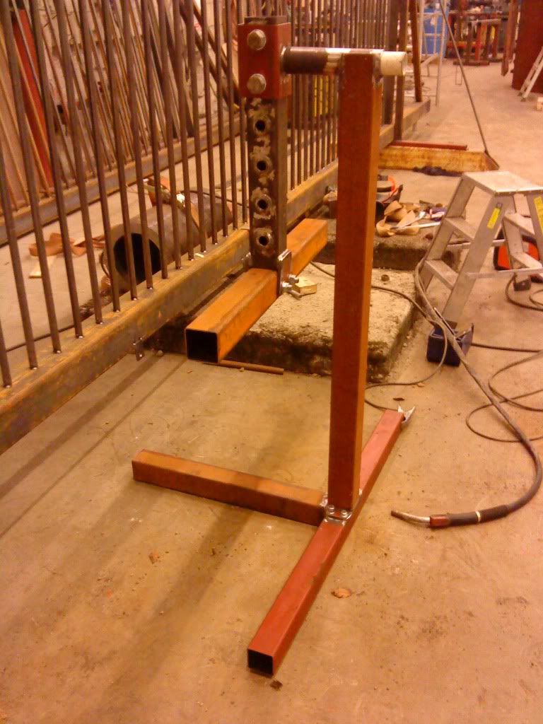

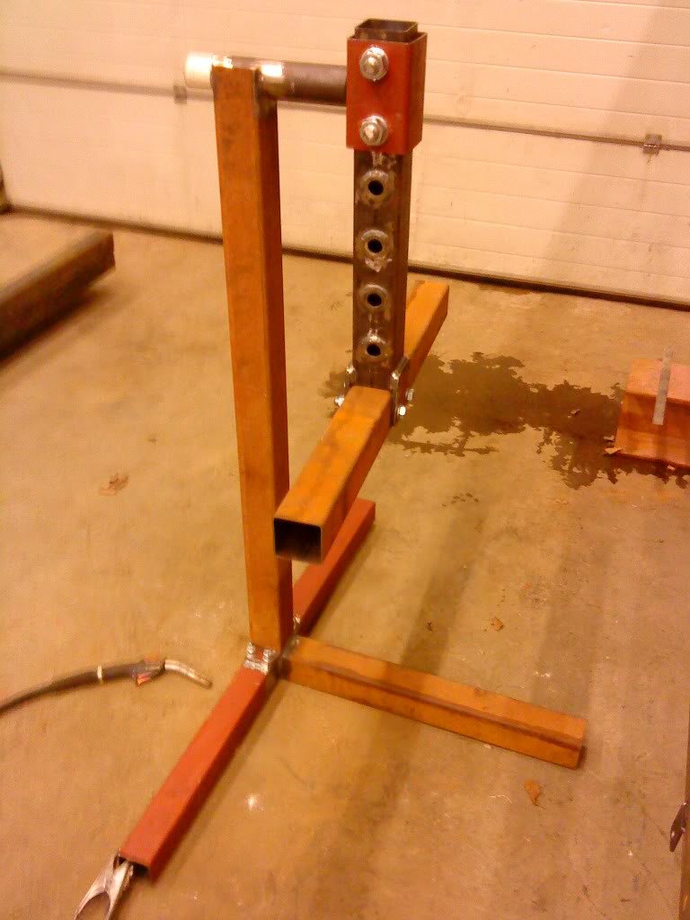

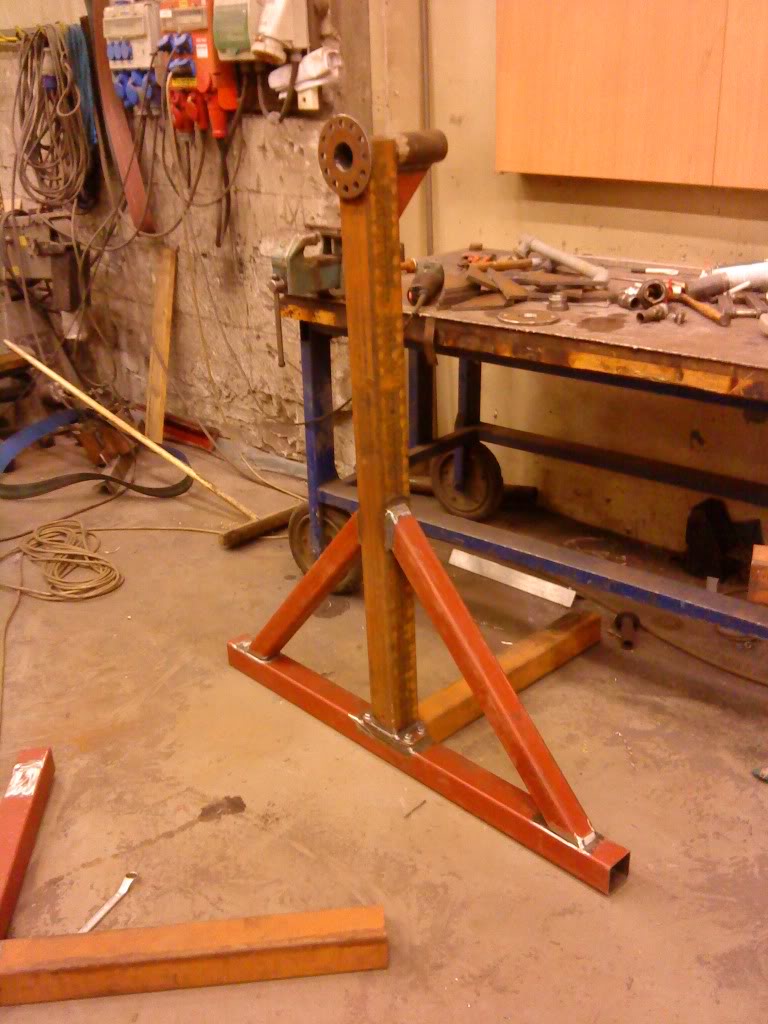

Då var snurra ferdig for no:)Stativet blei eg veldig fornøgd med, så skal feila som eg skreiv om i posten over utbedrast når den har gjort sitt for denna bilen:)
Her er stativet heilt klart, bortsett frå demonteringsplater på støttestaga:)
http://forum.vccn.no/img-dump/2011/11/1053.jpg

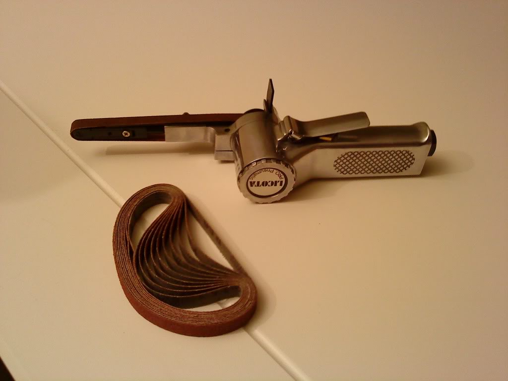

Så kjøpte eg meg ein slik idag:)Fekk veldig god pris på den gjennom jobben:)Den blir nok fin og ha under karrosseriarbeidet no framover!

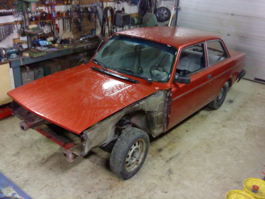

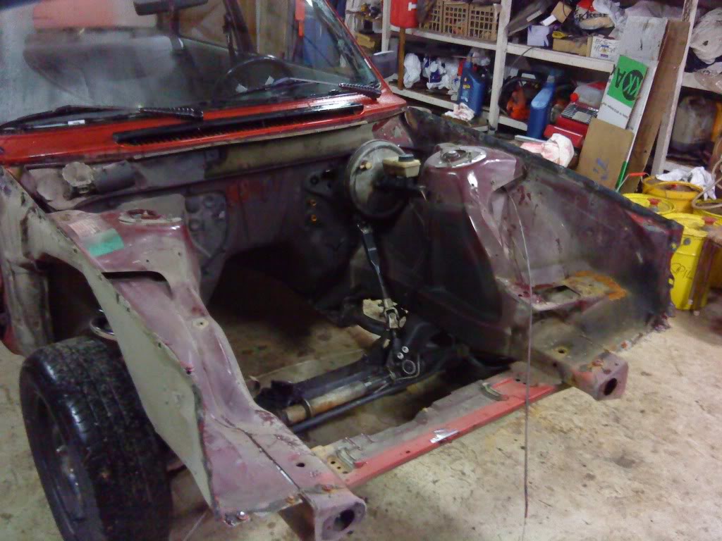

Her kjem litt bilder frå forrige helg:)
Starta med og slepe bilen ned på verkstaden til naboen:)Der skal eg stå framover mens eg driv på med karrosseriet..
http://forum.vccn.no/img-dump/2011/11/1060.jpg

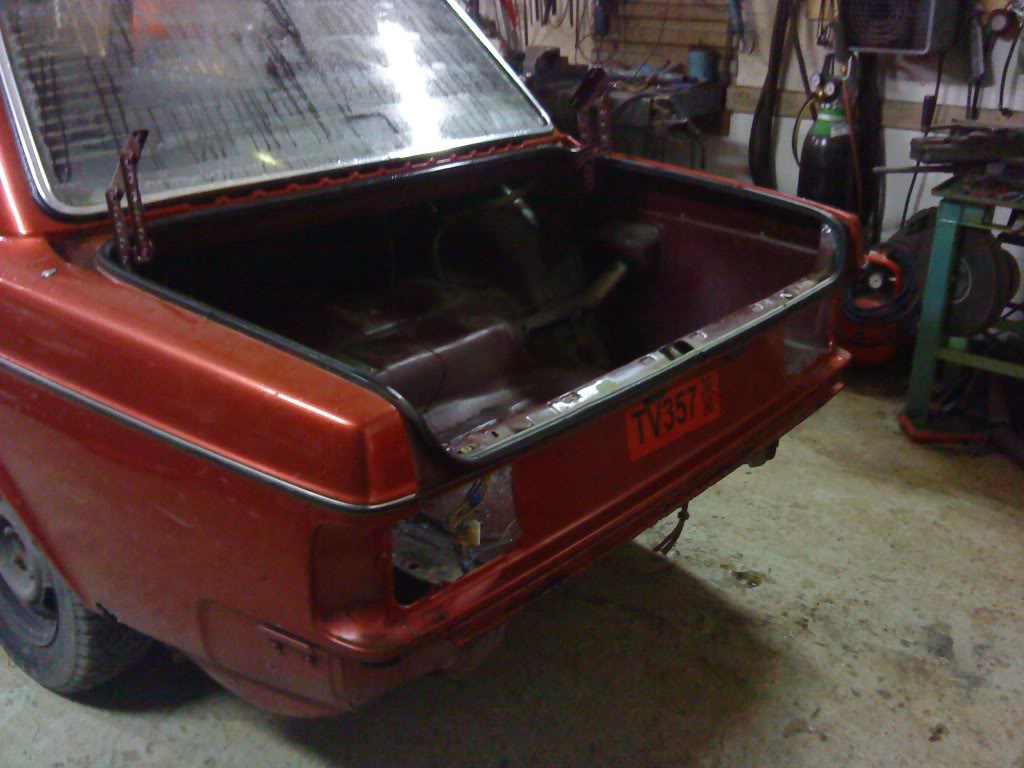

Demonterte panser med hengsler, pluss litt småtteri i motorrommet og bakluke, baklykter og bakfangar:)
http://forum.vccn.no/img-dump/2011/11/1061.jpg

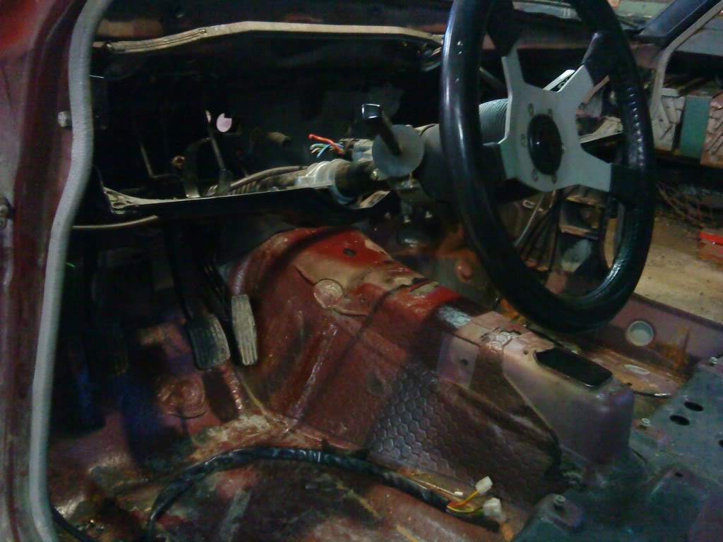

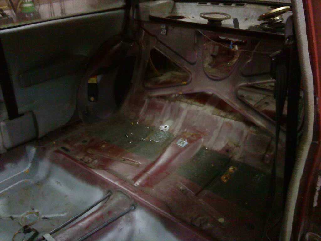

Tok deretter ut varmeapparat, baksete og dører, pluss litt anna knask inni bilen:)
http://forum.vccn.no/img-dump/2011/11/1063.jpg
http://forum.vccn.no/img-dump/2011/11/1064.jpg
http://forum.vccn.no/img-dump/2011/11/1065.jpg

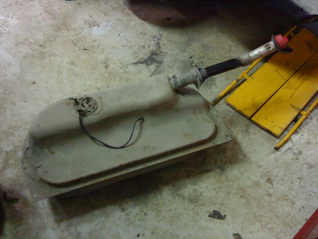

Fekk ned bensintanken og:)Den kona gummien som ligger mot karrossen på påfyllingsrøret var øydelagt, så må muligens ha nytt rør..
http://forum.vccn.no/img-dump/2011/11/1066.jpg

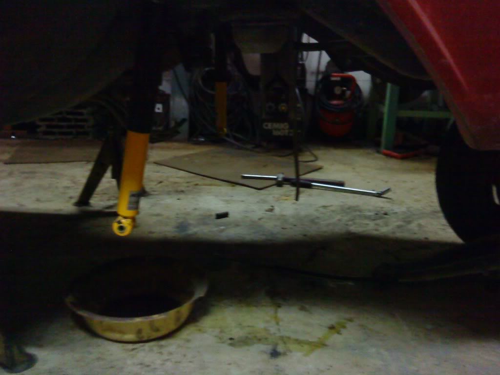

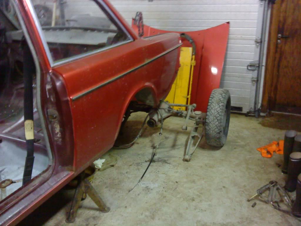

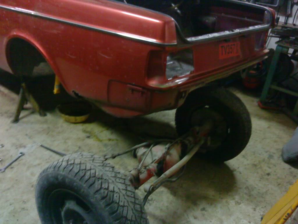

Fekk ned bakstillinga og!:)
http://forum.vccn.no/img-dump/2011/11/1067.jpg
http://forum.vccn.no/img-dump/2011/11/1068.jpg
http://forum.vccn.no/img-dump/2011/11/1069.jpg

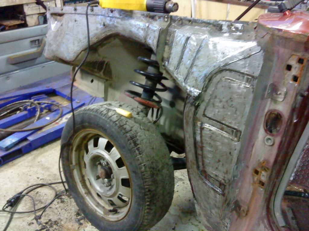

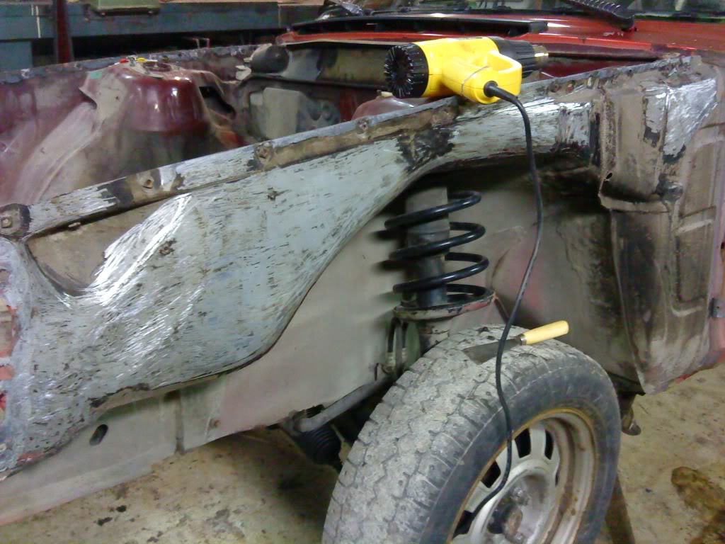

Så begynte eg og skrape litt tectyl i eine innerskjermen framme:)Funkar veldig bra med varmepistol og skrape, men får ikkje vaska vekk siste restane med verken whitesprit, lynol eller rødsprit:confused:Men det får kansje stå igjen til sandblåsinga, er ikkje mykje som blir igjen..
http://forum.vccn.no/img-dump/2011/11/1070.jpg
http://forum.vccn.no/img-dump/2011/11/1071.jpg
