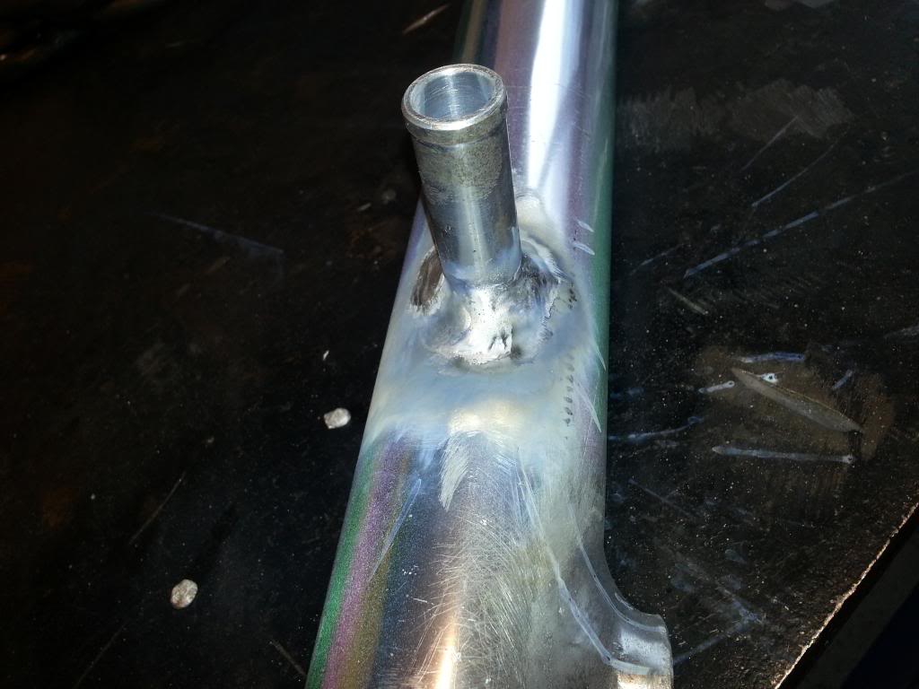

Fått sveist trykkrøret mellom intercooler og insug. Får nok ingen premie for fin sveis på den. :P Stygg og klompette.. men den er iallfall tett.
Trenger en del mer trening på alu. Usikker på om jeg skal ha trykkrørene mine i alu. Kanskje heller RF, siden jeg får til det bedre ;)

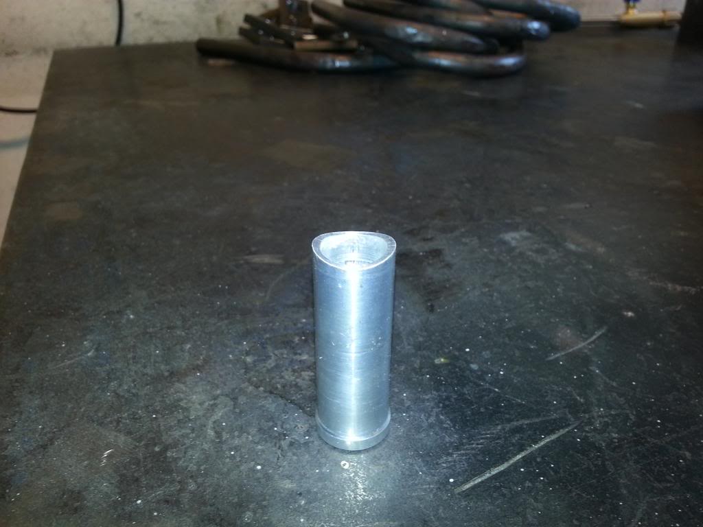

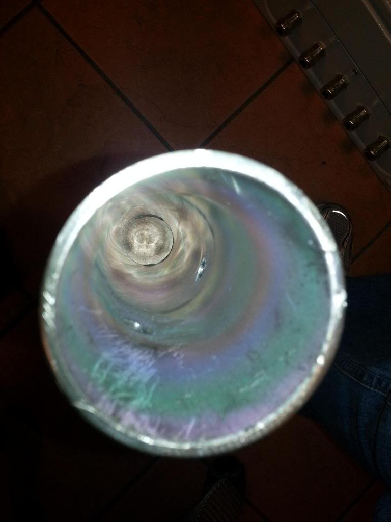

Tok med røret som skal til tomgangsregulatoren og fikk frest radien på den :)
http://forum.vccn.no/img-dump/2013/03/406.jpg

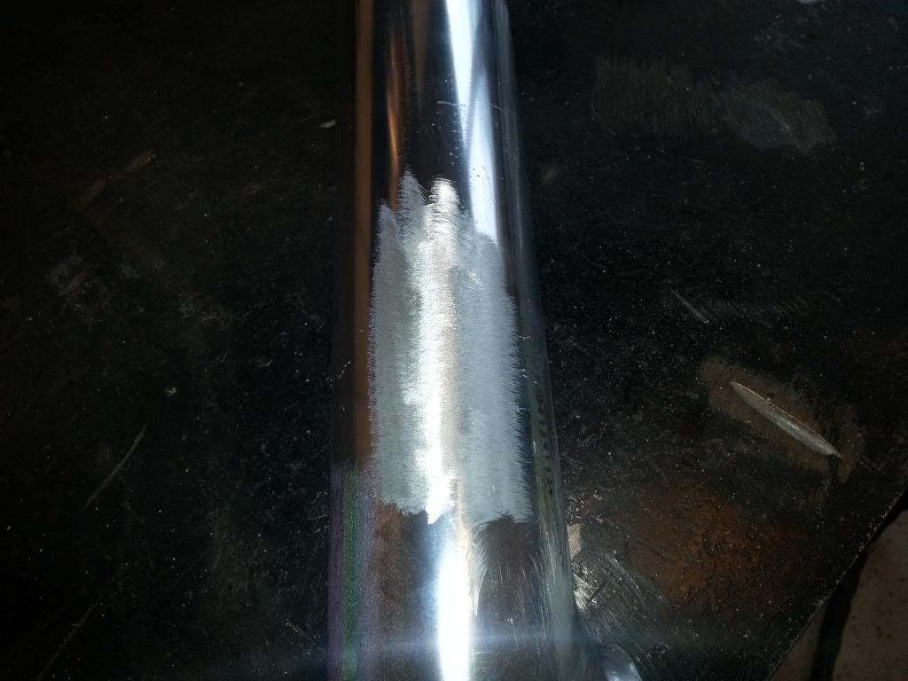

Slipt av ytterste skjiktet på alu røra. Men måtte gå over med børste for å få smeltebadet på røret.
http://forum.vccn.no/img-dump/2013/03/407.jpg
Får nok ikke noen premie for fine sveiser :P Men det er iallefall tett.
http://forum.vccn.no/img-dump/2013/03/408.jpg
Litt derfor jeg lurer på å gå for RF rør. Har litt mer trening når det gjelder sveising på RF enn alu.

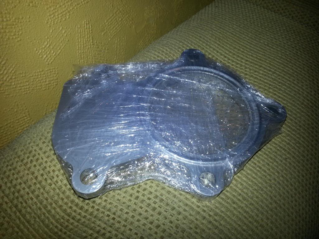

Flens til hx'en. Lurer på å enten sveise på kon fra 2,5" til 3,5" eller kon fra 2,5" til 3" med v-band og så gå opp til 3,5 etter v-band. Får se hva det blir.
http://forum.vccn.no/img-dump/2013/03/854.jpg

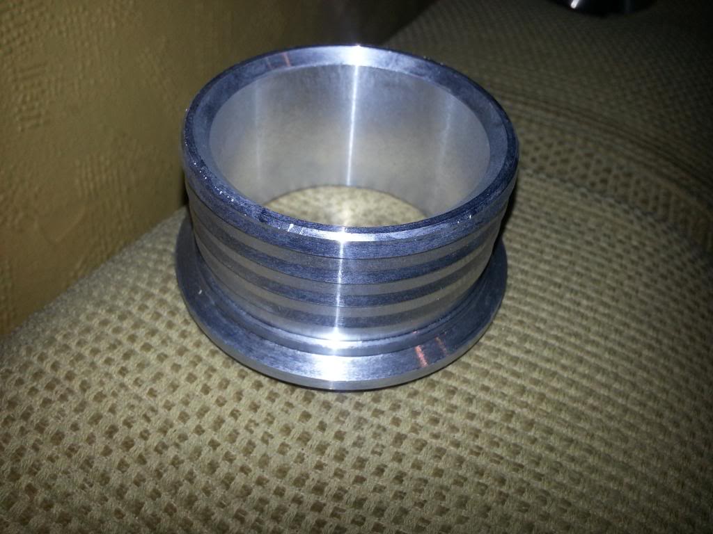

Flensen ut fra kompressor delen på holset'en. 2,5" og selvfølgelig så er klemmen også med.
http://forum.vccn.no/img-dump/2013/03/855.jpg

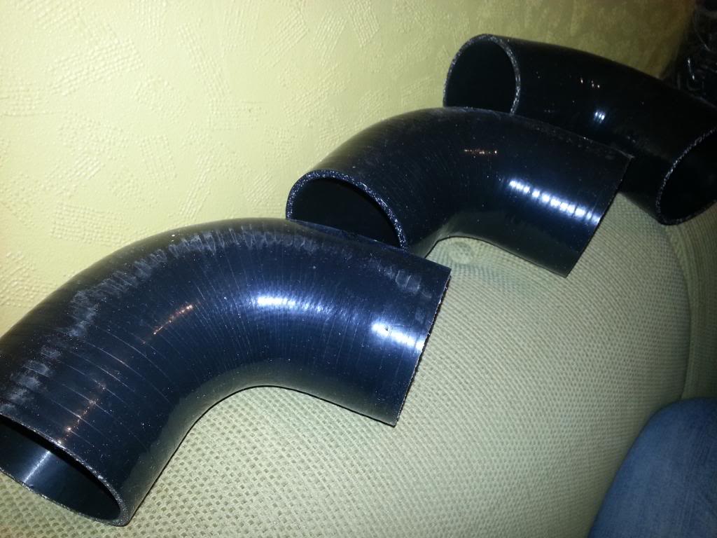

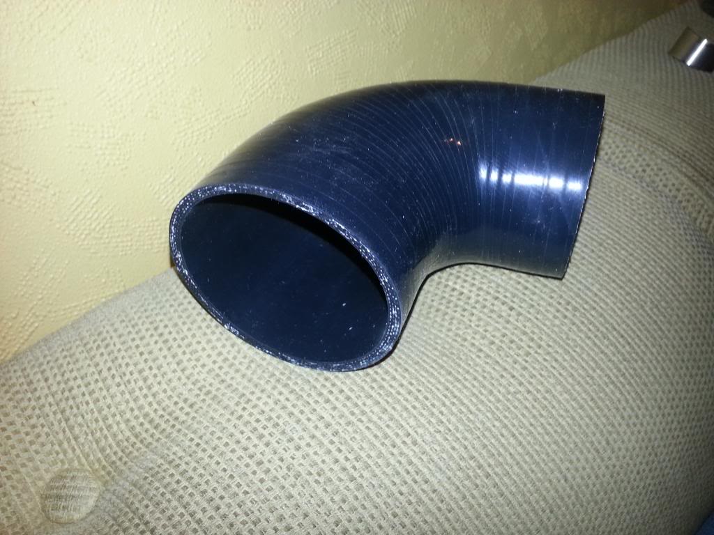

Bestilte litt 3" 90 gradere.. men ble flere enn jeg trodde det var.. :P Jaja, alltids greit å ha :)
http://forum.vccn.no/img-dump/2013/03/858.jpg

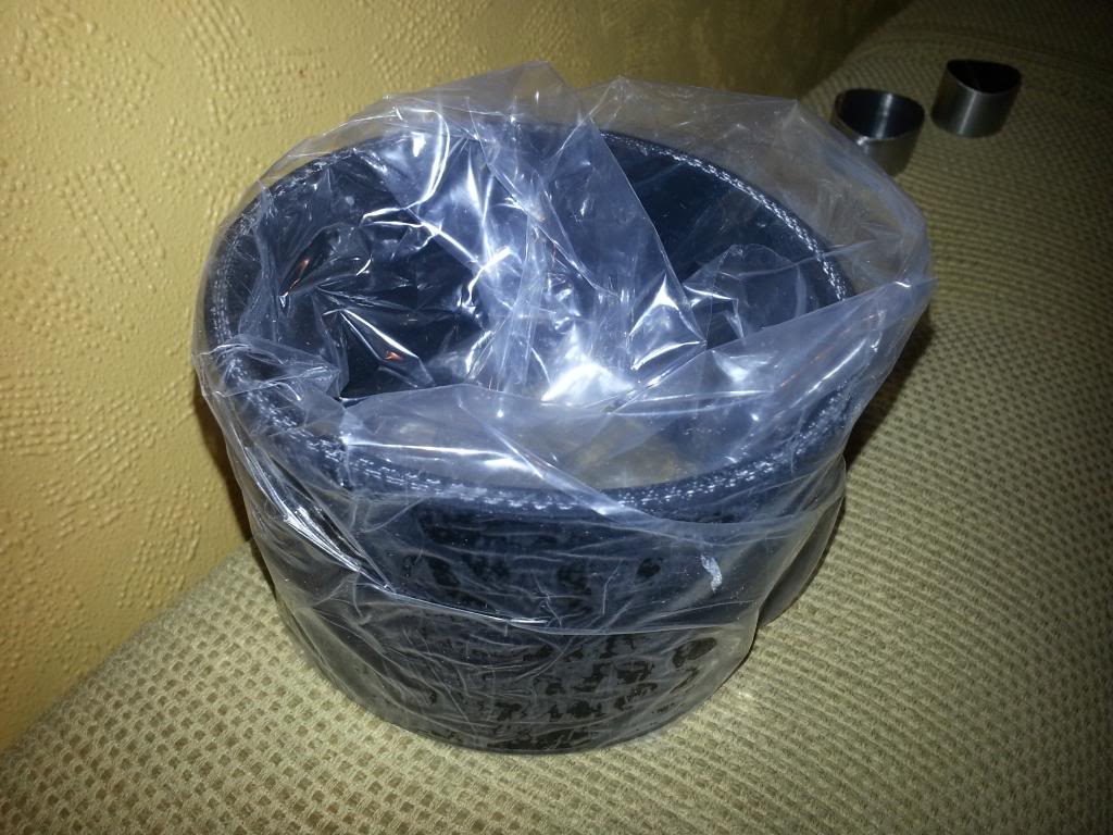

Bestilte 2 4" muffer til inn på turboen.. Kom på at jeg trenger bare 1..
http://forum.vccn.no/img-dump/2013/03/859.jpg

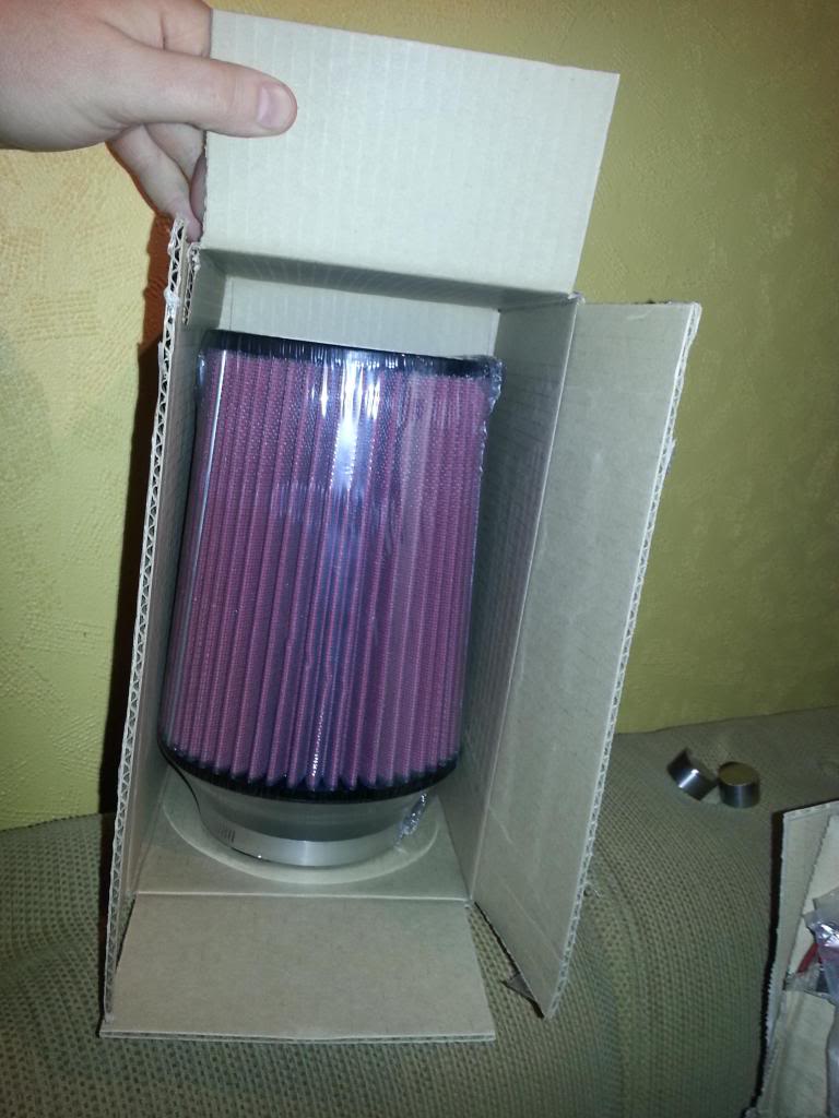

Og ett 4"x6" filter :D Bør jo være stort nok tror jeg.
http://forum.vccn.no/img-dump/2013/03/860.jpg

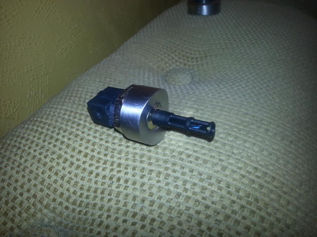

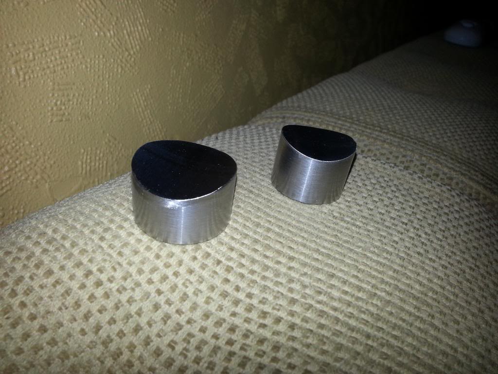

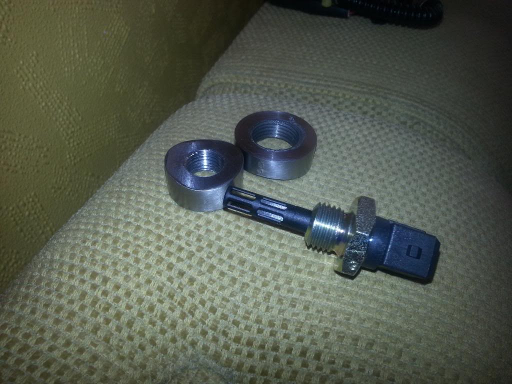

Fått dreiet ned delene og gjenget de :)
http://forum.vccn.no/img-dump/2013/03/900.jpg
IAT sensoren passet bra. :D
http://forum.vccn.no/img-dump/2013/03/901.jpg

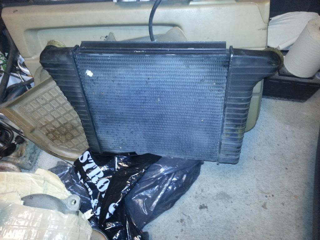

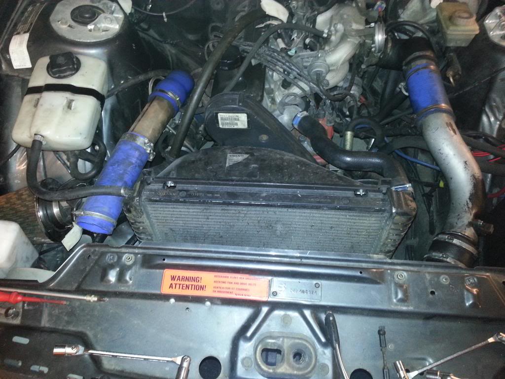

Plukka ut 740 cooleren, for å få tatt litt mål.
http://forum.vccn.no/img-dump/2013/03/1174.jpg
740 cooleren er ~440mm høy, men det er 415mm fra putene opp til frontplata. Så blir til at jeg lager ei ramme som er 75mm høy, og monterer den på alu-cooleren.
Så blir det ett flattstål på toppen med 2 distanser på, så jeg kan skru på toppen av cooleren.
http://forum.vccn.no/img-dump/2013/03/1175.jpg
