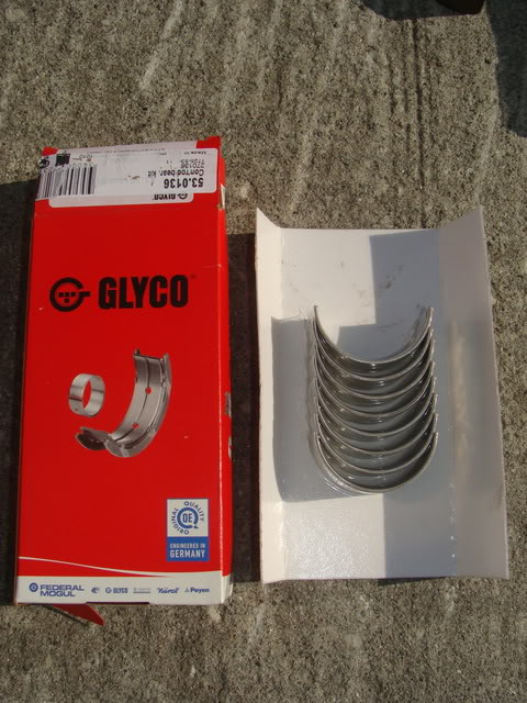

Hvis du har sett tidligere i tråden her så holder jeg på å bygge opp en ny motor :)
Fått mer nye lager til den nå ;)

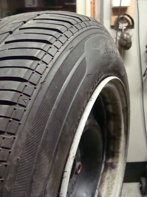

Men et spørsmål, åssen ska du få dekk på de bredda stålfelgane med så smal brønn?
"Blir bra detta her prikk prikk" hva skal det bety ? :p
Sterk i neven og har ei god maskin, så det går fint ;) Testa før jeg sveisa de innvendig også:
