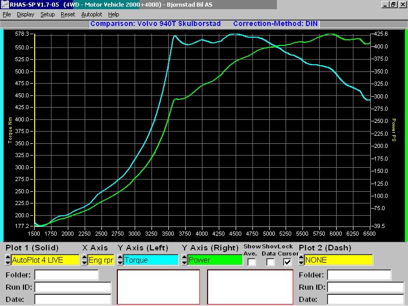

Legger ut tallene fram siste bremsing av 242R6 min, utført på bjørnstad bil 13 Mai.
Bremset da 713Nm og 568hk på hjulene.
Kjører med 1.35 i ladde trykk. var mere og hente men måtte gi oss da jeg har kun 3" eksos så det begynte og bygge mottrykk.
Oppsettet i motoren er:
Spm råder,
JE custom stempler.
Portet topp.
Slipte orginal kammer,har ikke data på kammene i hode. stilt til 1.65 på innsug og 1.5 på eksos.
Turbo er en garret gt4088bb.
electromotive data sprut. bilen er mappet av Km Technics.
Vil rette en stor takk til Kjell olav på bjørnstad som stilte opp og kjørte benk til meg sent fredags kveld.
skal legge ut bremse papirer når jeg får di tilsendt..
