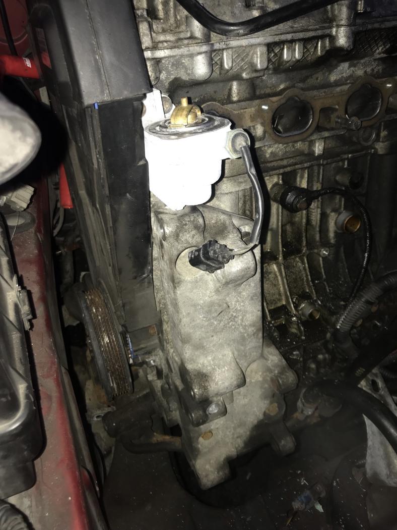

Blei noen timer med arbeid idag også :-)
Fått på plas dynamo, servo, termostathus(ny pakning på denne), rydda litt i ledninger rundt radiator, festa radiator med nye firkantede fester da disse manglet, montert litt fler slanger til kjøling, bytta kobberpakninger på turbo, gjort klart med bærearm og demper på høgre siden framme, montert bremseskjold på spindel og løst montert hjullager.. venstre siden er litt mer arbeid med da ikke alt er tatt av som skulle av da jeg hadde en spindel fra før jeg pusset opp isteden :-)
Neste økt blir da og ferdigstille framstillingen og få hjul på bilen igjen!

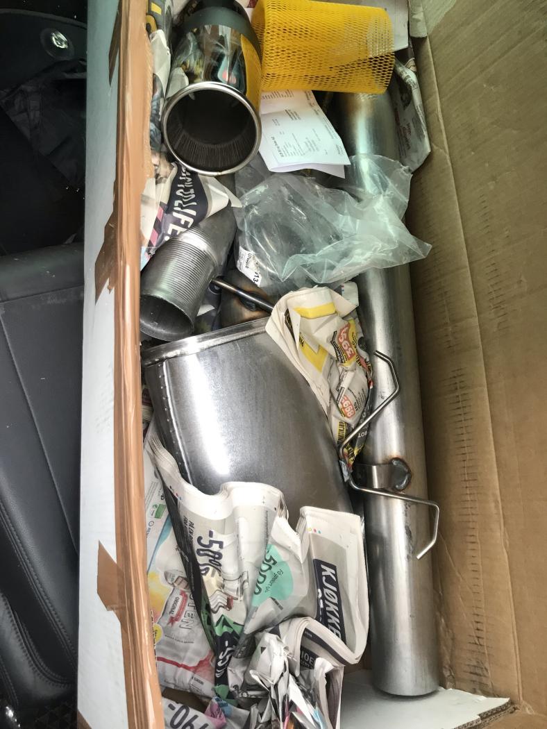

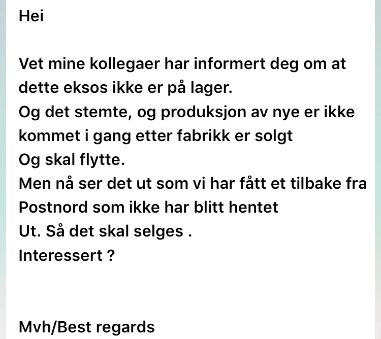

Ble dårlig med eksos nå allikavel, fikk telefon fra bcb om at JT hadde slutta å produsere visstnok, så det var ikke noe dem fikk inn igjen. Kunne da få skaffet meg fra en annen leverandør som var dyrere...
Skikkelig nedsig :/
Edit:
Litt flaks er jo lov å ha ;-)
http://forum.vccn.no/img-dump/2018/10/18.jpg
Plukket opp eksos og deler til innsuget idag :D

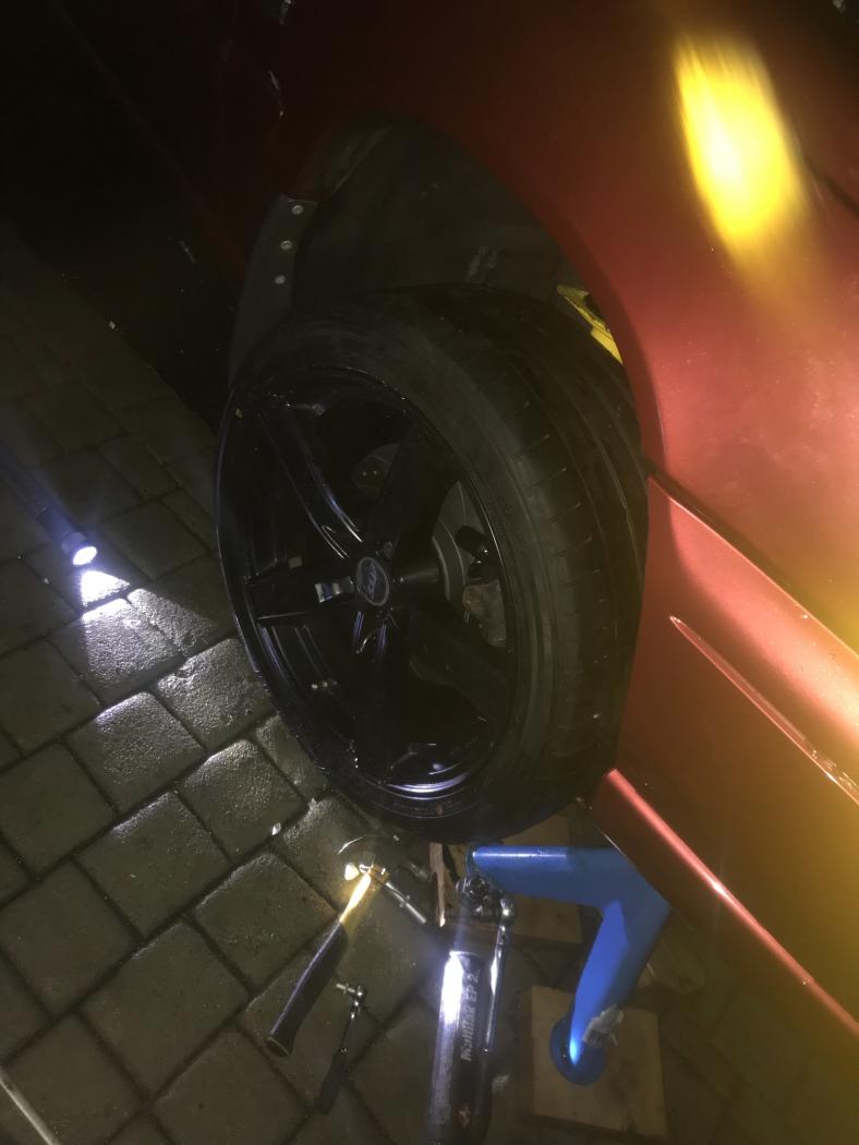

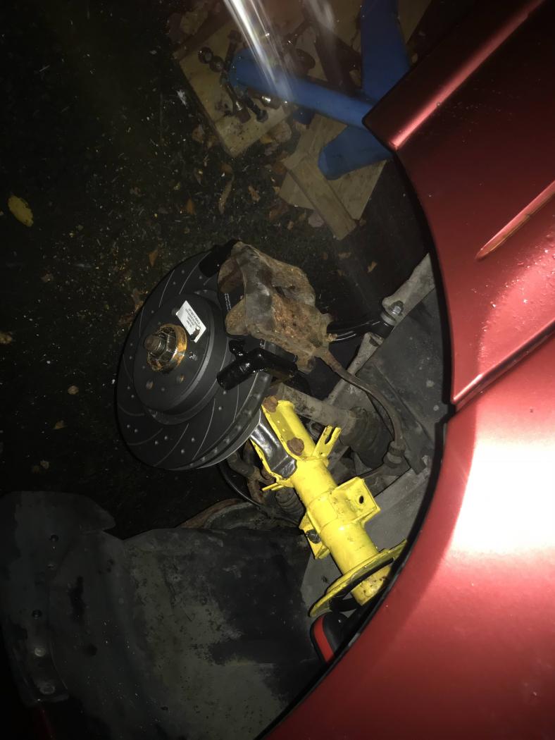

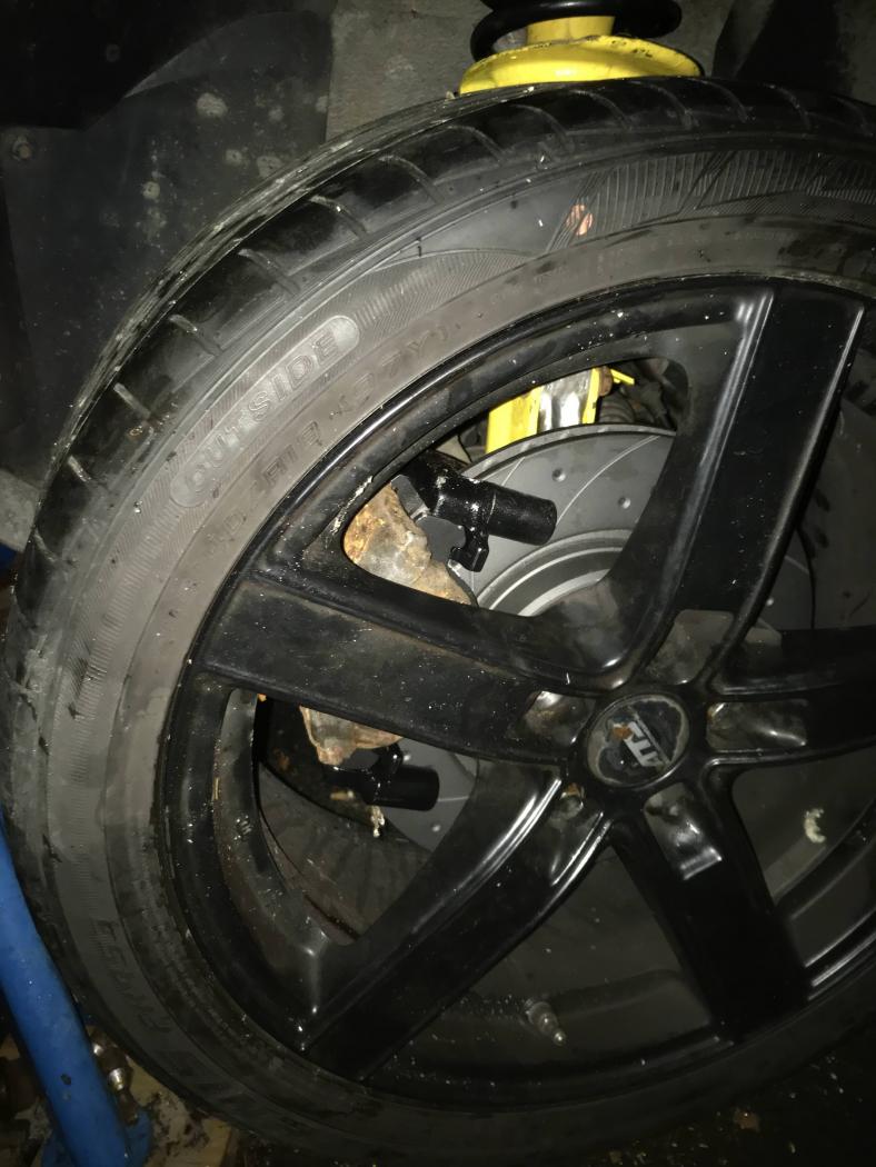

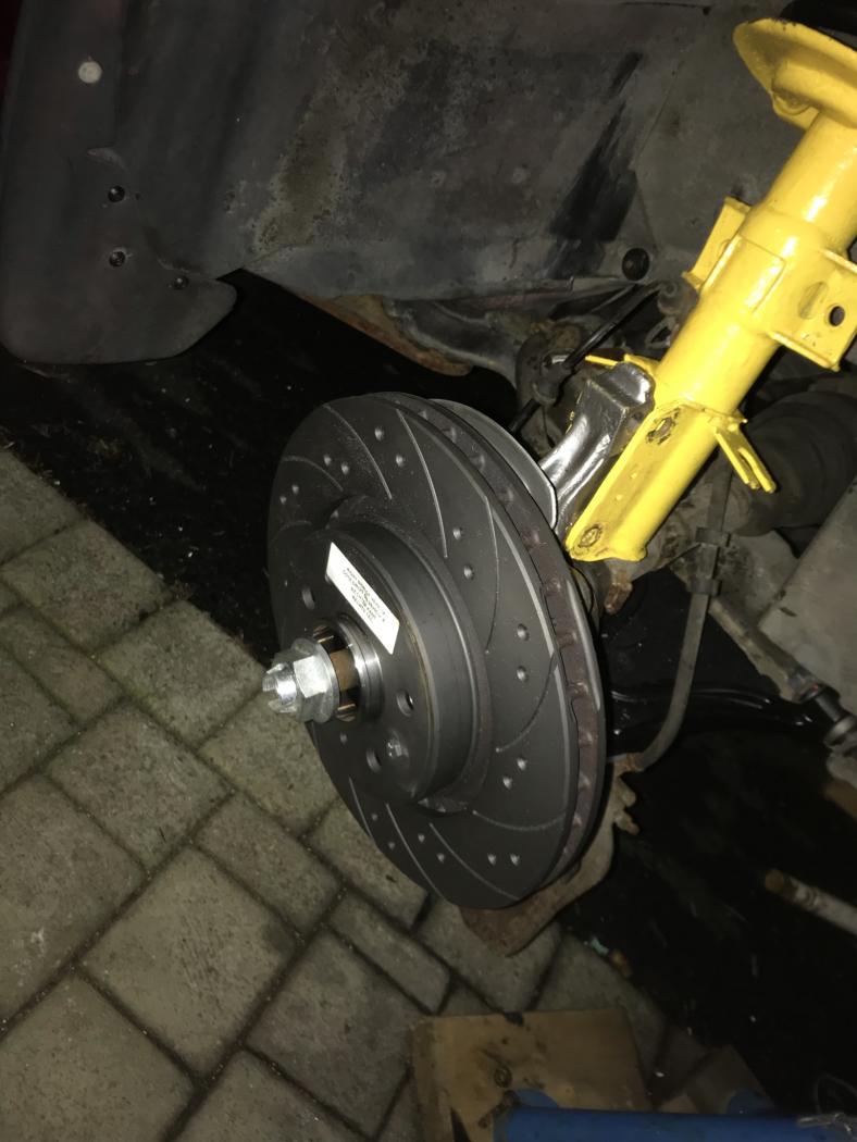

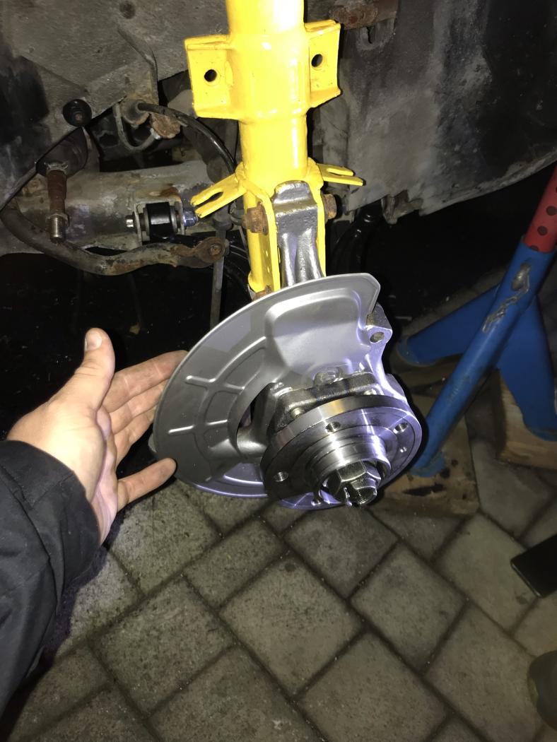

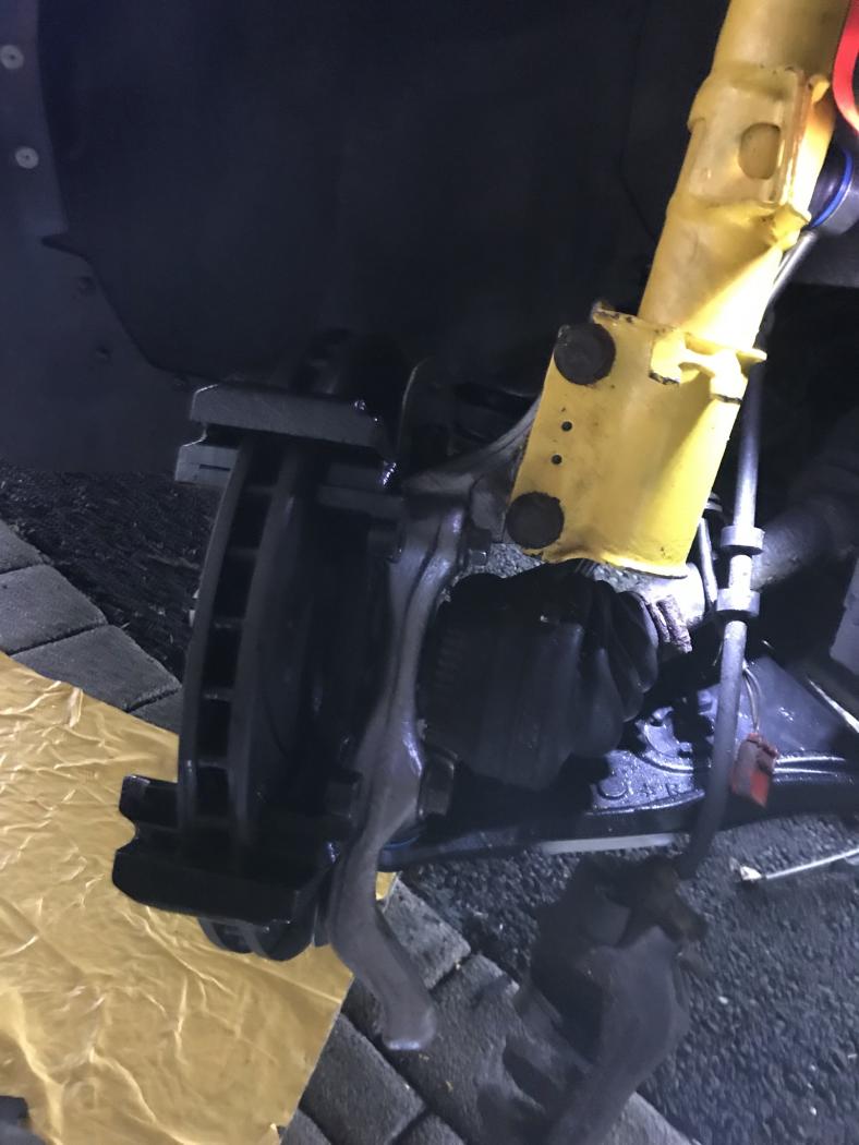

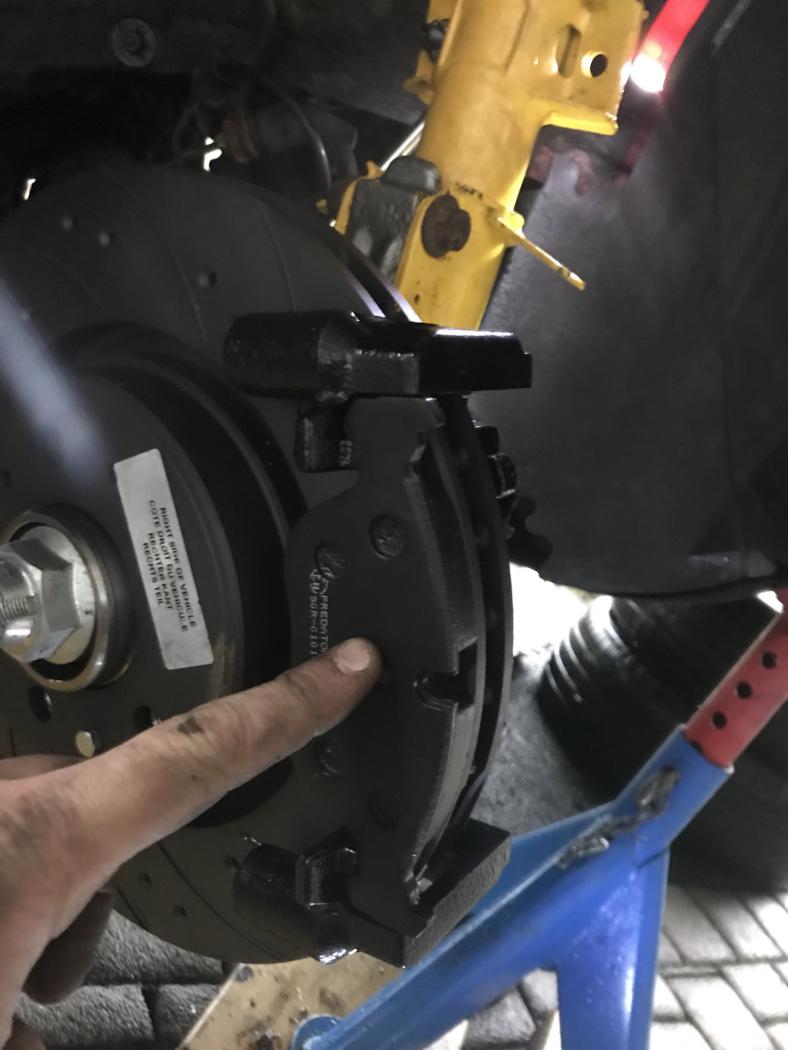

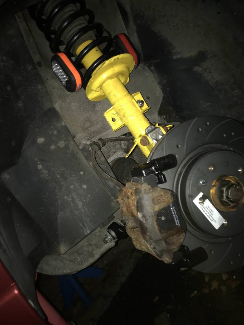

Tenkte få gjort litt idag.

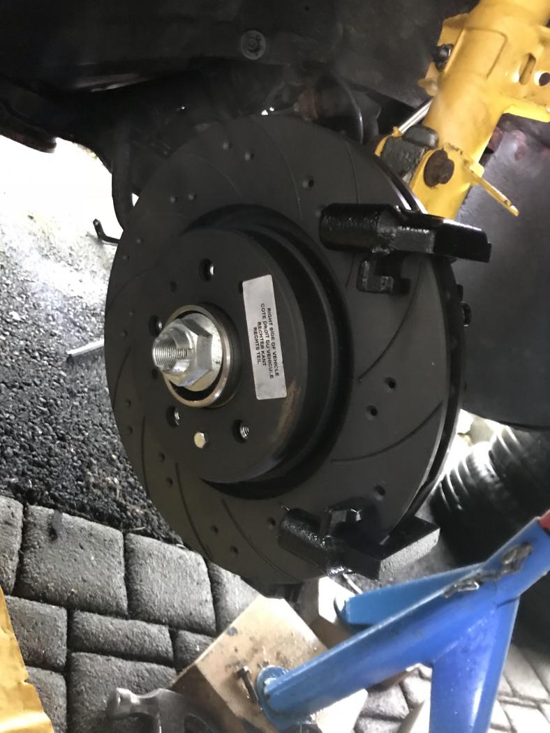

Fikk montert spindel ferdig med skjold og hjullager, festa demper, montert på 302mm skive.. forsøkte så å bevege det litt og ser da at fjør tar borti på baksiden nede.. stygg mistanke om at fjærene er opp ned:rolleyes:
Begynte så og regne noe jævlig, så ga meg for kvelden :p

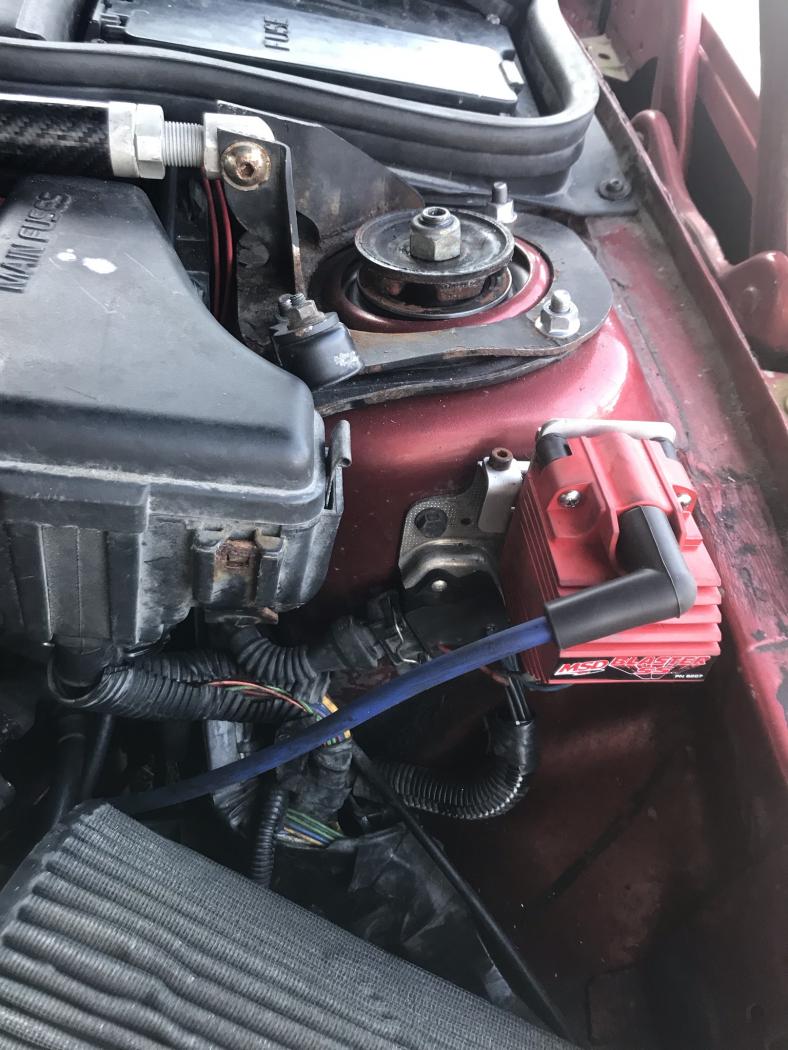

Fikk også MSD coil og ipd 8Mm kabler i posten idag ^^

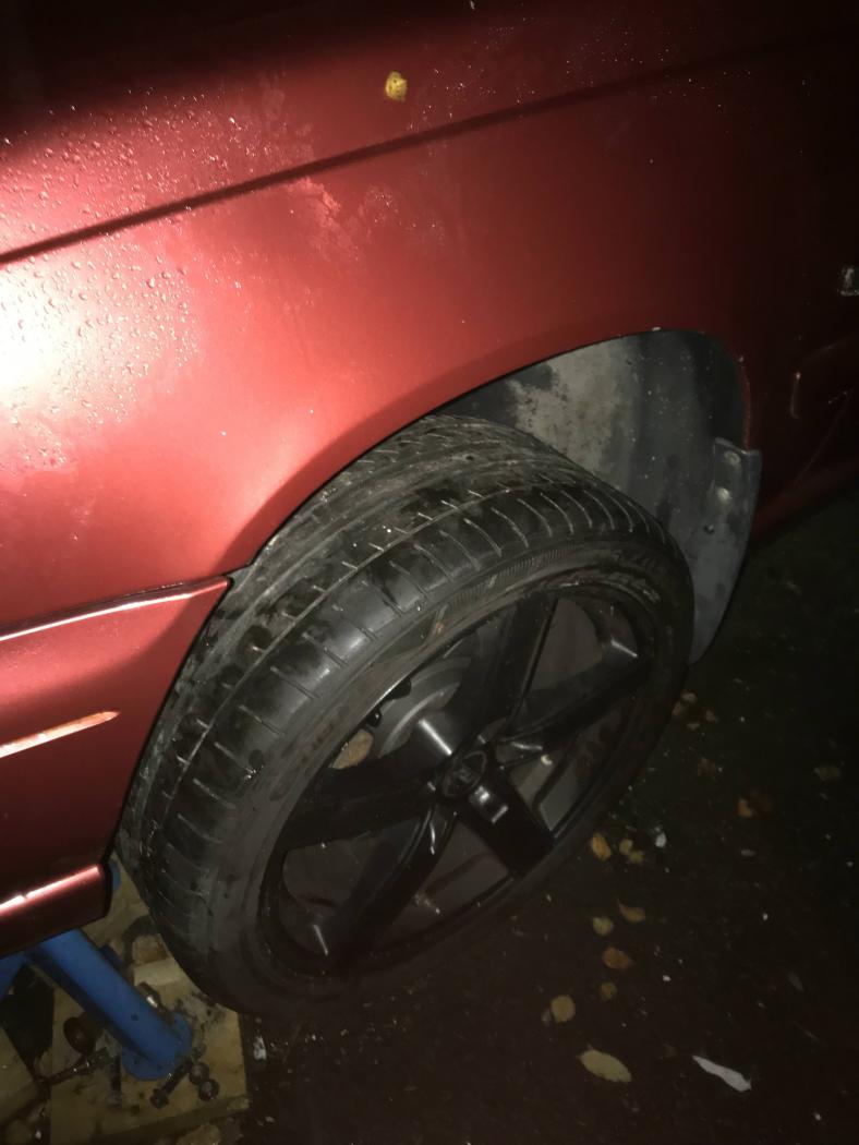

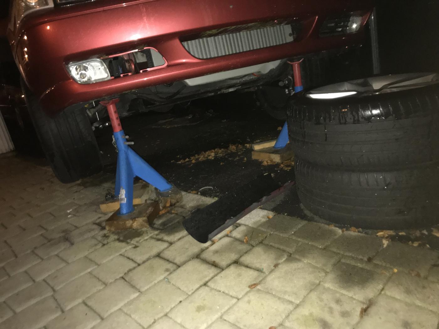

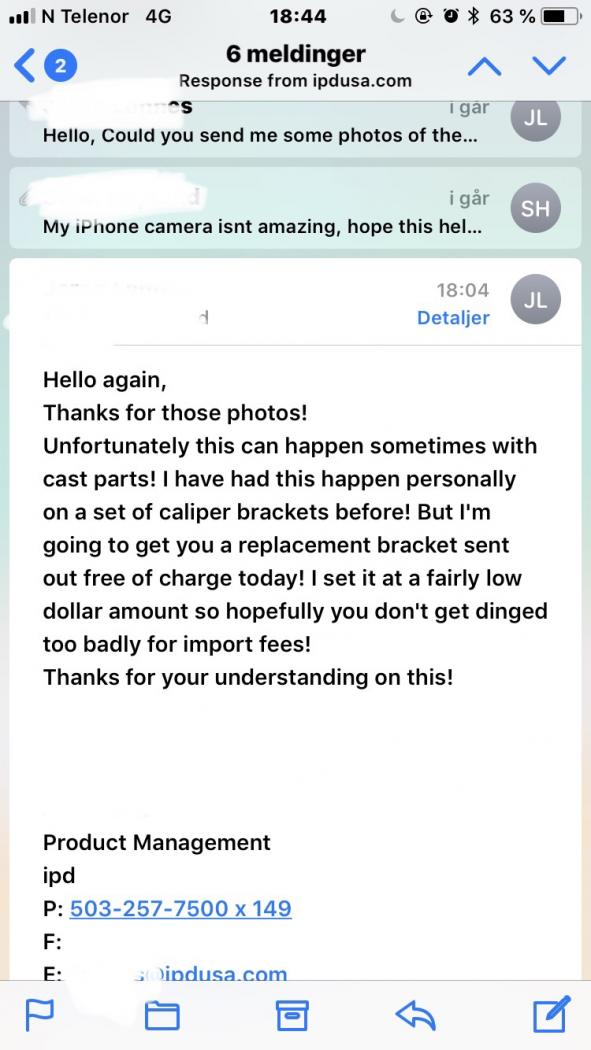

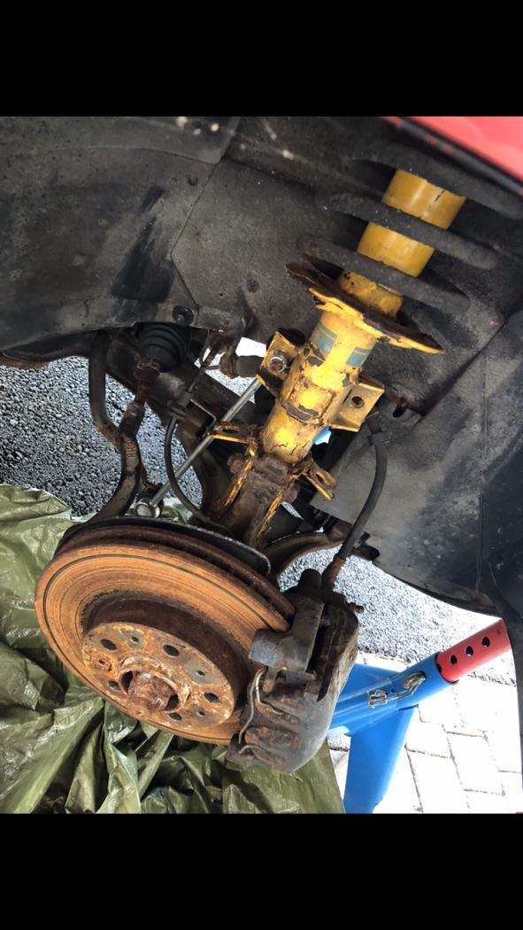

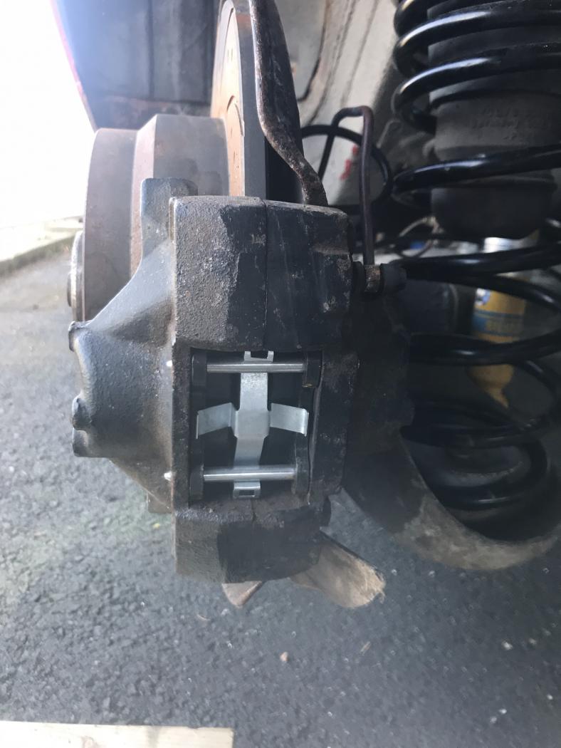

Fikk gjort endel idag også ^^ lot meg ikke stoppe av ekstremregnet i Bergen idag, fant fram en pressening og fikk dekka til så det gikk an å jobbe på forstillingen!
Fortsatte på høgre sia først som jeg gjor endel på igår, alt gikk som smurt helt til jeg skulle skru fast calipperen i den nye ipd 302mm brakketen, der runda selvfølgelig gjengene seg..
Så har nå skrevet en Mail i håp om å få tilsendt en erstatning, brukte isteden den andre, og den gikk heldigvis an å få skrudd fast! Fikk gjort meg ferdig å fikk på hjul og alt ^^
Venstre siden stod det endel ting som ikke var demontert, så tok litt lenger tid, måtte skru på demperen for at det skulle være stødig nok til å få ut 36mm bolten, men ble igrunn ganske komplett der også, har da montert nye bærearmer, stabilisatorstag, endeledd, nyoverhalte spindler med nye bremseskjold!
Eneste setback på venstre siden er da den manglende kalipperbraketten, også må jeg få tak i ny ABS sensor, da denne sitter så godt fast på den gamle spindelen at det er håpløst!
Også tok det også litt tid når jeg måtte av med fjærene igjen ds disse var opp ned :p

Heldigvis kjappe å greie folk hos iPd, så nå er braketten på vei i posten helt gratis! (Så sant de ikke lurer på den noe toll!)
Så nå kan jeg få ferdigstilt forestillinga i uken som kommer :D

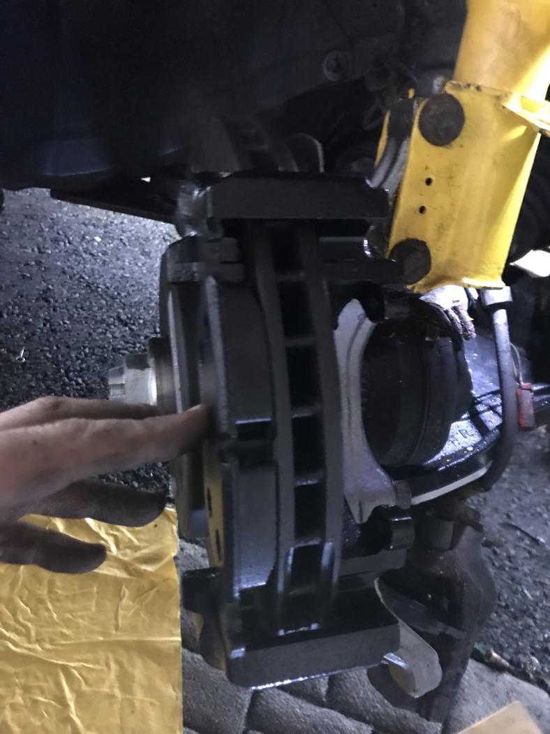

Da fikk jeg braketten i posten idag, så fikk tatt en liten økt og montert ferdig venstre sia også, så da er forstillingen komplett foruten om 1 ABS sensor på venstre sia :-)
Nå skal jeg ta oljeskift og motor rens, så skal bilen ned og jobben i motor rom fullføres!
Veldig lite som skal til nå før jeg kan starte den igjen, da skal den rett på hjulstilling :-)

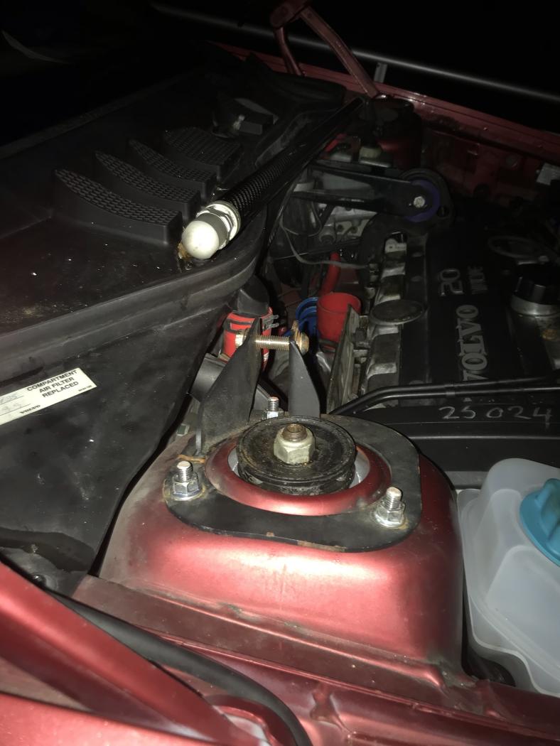

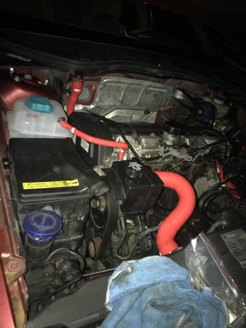

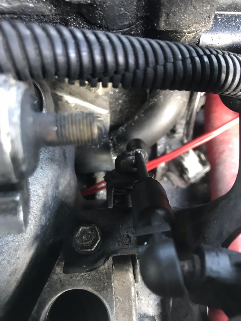

Blitt en stund siden det har skjedd noe her, ganske opptatt med familielivet og liten tid.
Men det har nå blitt gjort en grei økt idag!

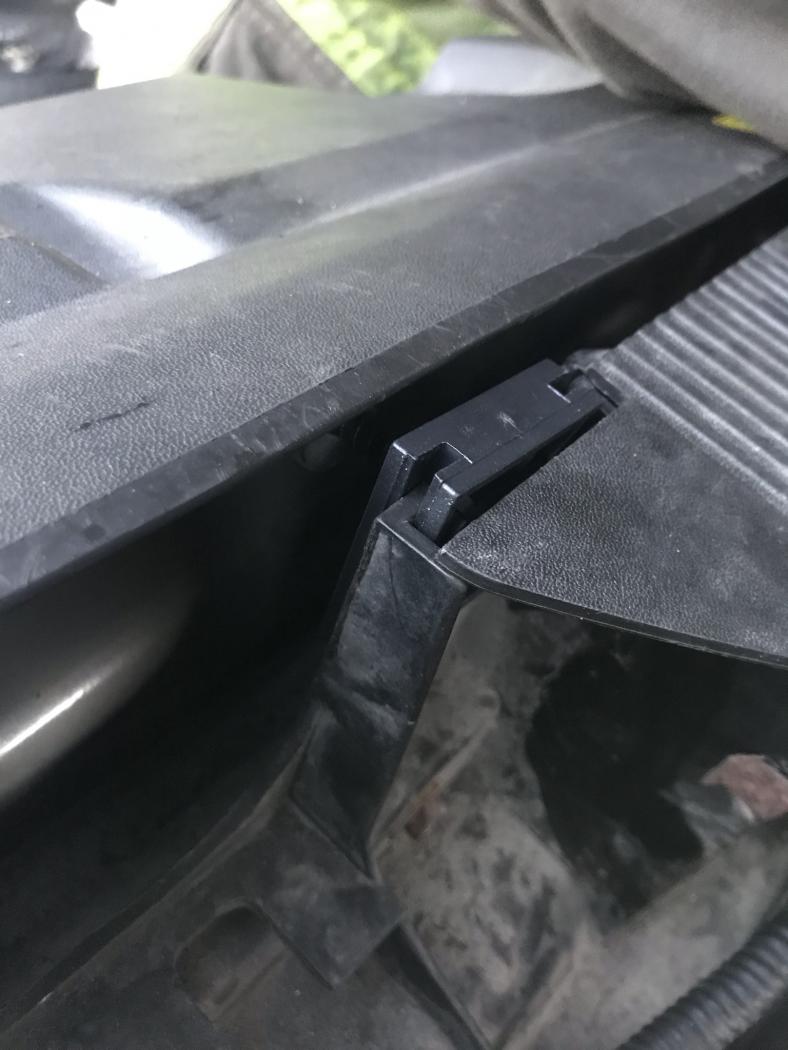

Måtte ha nye klips på calippere framme, disse er montert.

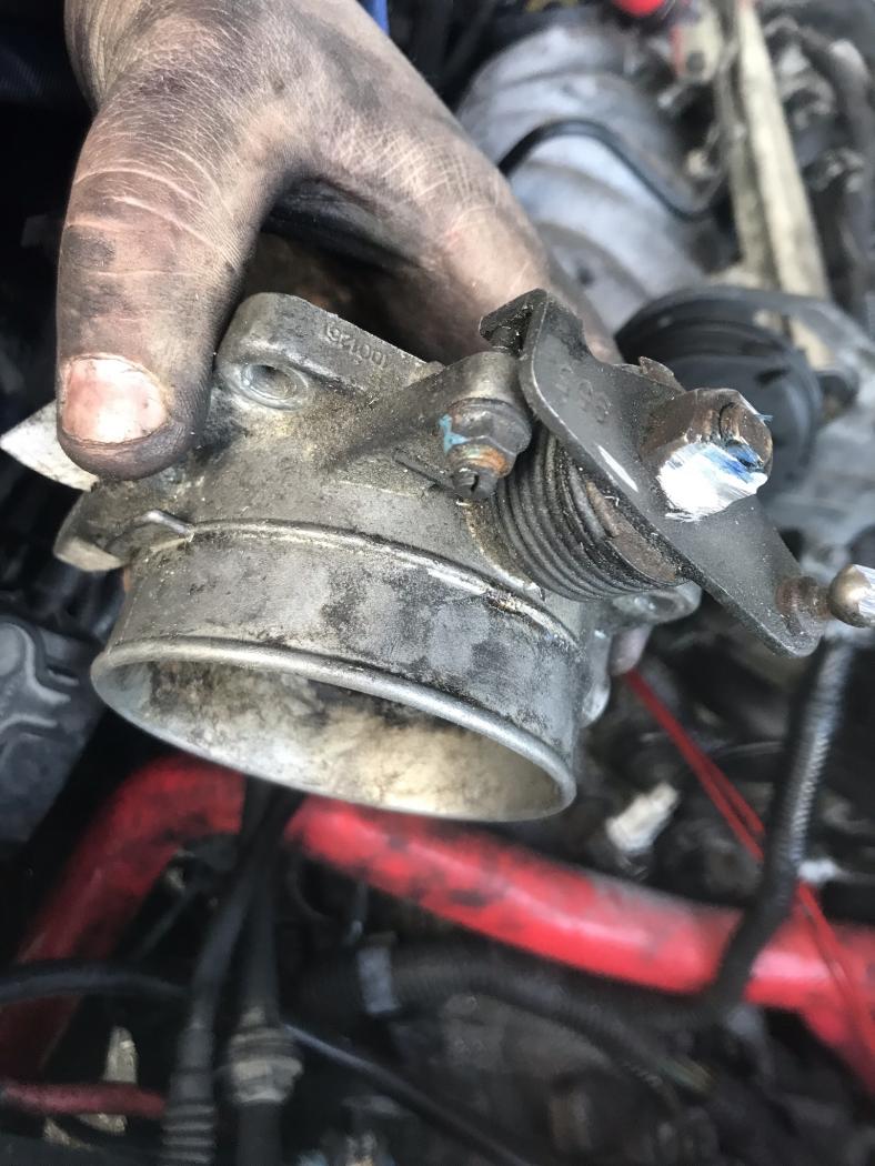

Har slipt opp innsuget og slipt opp mutteren på 960 spjeldet, ettersom dette ikke lukker seg skikkelig pga mutteren som er litt i veien. Noe som funka veldig fint, var da enten det eller komplett ombygging av spjeldet. Slapp unna med 5 minutter :P
Lagt opp ledninger til målere som skal i bilen.
Det meste av trykk slanger og alt er på plass igjen, fått montert det aller meste nå.
Gjenstår og montere på turboen skikkelig, da det er en knekt bolt på eksosdelen som må gjøres noe med!
Som jeg senere fant ut at var dårlig med, så nå må jeg på jakt etter et annet eksoshus!
JDavidsen tok den med seg til en kompis,
prøvde å gløde 2 muttre, sveise på muttere og så varma, varma og brukt sveisetang, ene skruen knakk og så den andre, ikke faen om den rikka seg. Prøvde så å borre ut skruen som knakk i midten, prøvde å skru den ut med verktøy, men nekta det også.. prøvde å presse den ut med bolt fra baksiden, men endte opp med at bolten bare bøyde seg!
Heldigvis er det en kar som har liggende ikke langt unna, så har mest sannsynlig skaffa det innen kort tid :p
JDavidsen har også fått tak i plastdeksler til frontfanger, noe som gjor bilen mye finere etter min mening :D
Gjort litt diverse litt tilbake i tid også, montert alt av nye tenningsdeler.. nye coilen ser utrolig fin ut sammen med de røde slangene!
Er ikke lenge til det røde åpne filteret kommer på plass heller!
Blir desverre gjort langt ifra så mye som jeg vil ha gjort for tiden, flytta til andre siden av by’n for noen måneder siden, så tar meg rundtom timen å kjøre ut dit bilen står! Men skal prøve å få gjort den ferdig nå :P
Peace! :D

Slipt mutter på gass spjeldet

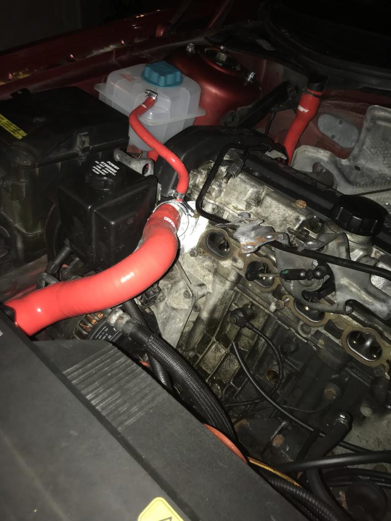

Montering av innsug/trykkslanger

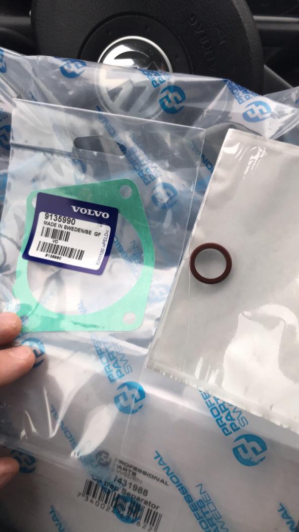

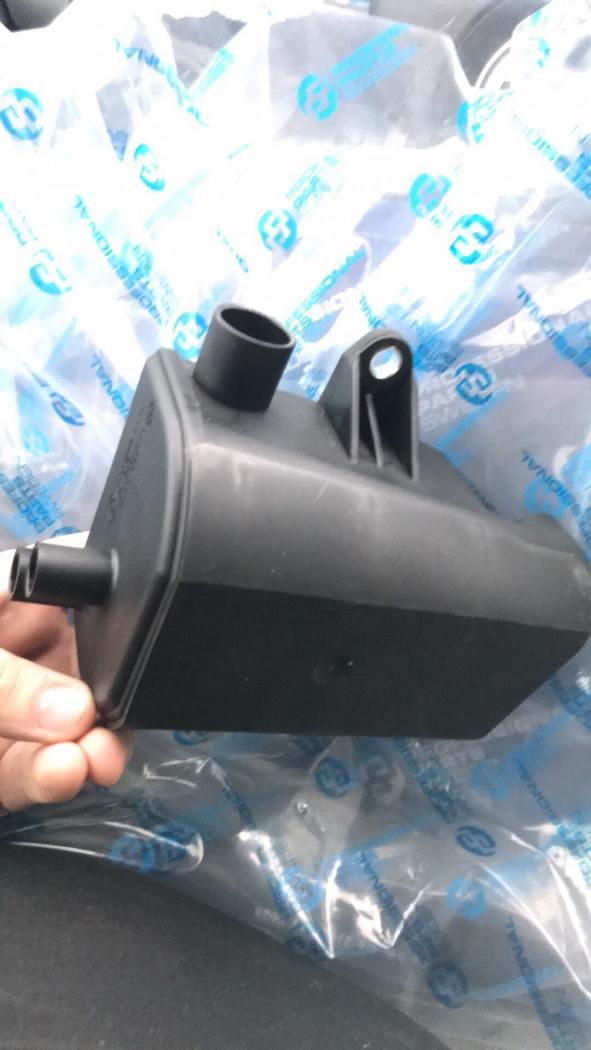

I tilfelle noen andre tenker å bytte disse o-ringene som går inn i torpedoveggen ligger jeg url til dem her: https://www.eeuroparts.com/Parts/767...g-Kit-3545662/
Hadde en kompis som spurte meg istad hvor jeg fikk fatt i dem, og jeg spurte frydenbø deler om dette da jeg fikk mine derfra. Men de klarte ikke finne noe hverken i Bergen eller Haugesund :p
Delenummeret er da 3545662 (Volvo får kun opp at det er o-ringer, men klips følger med:))

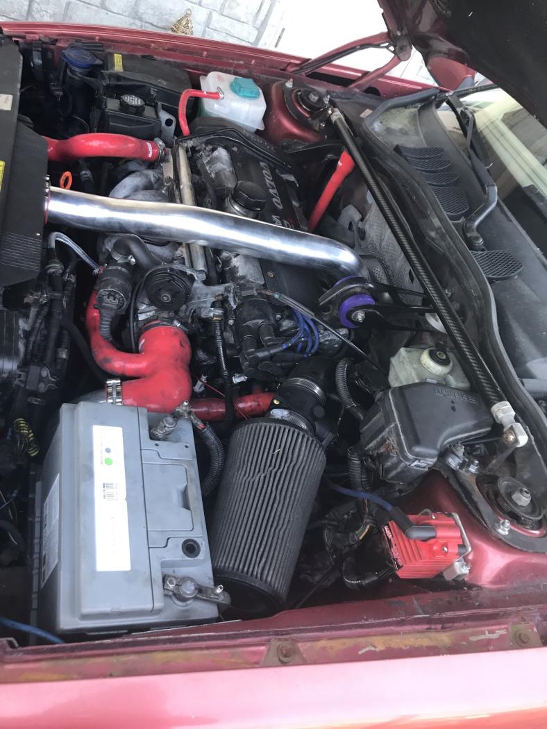

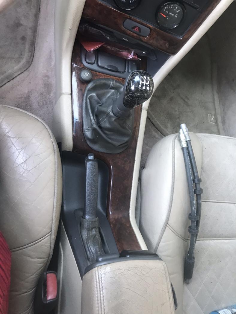

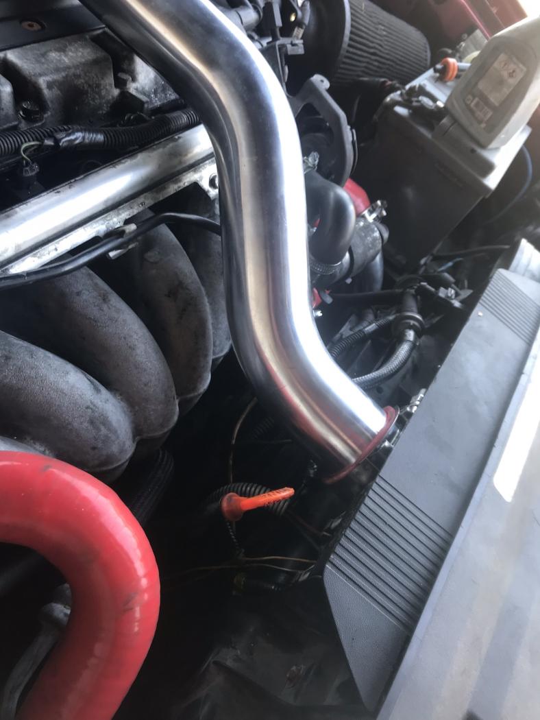

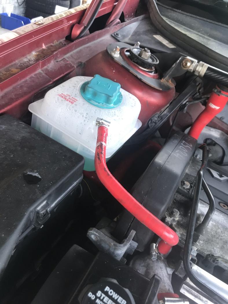

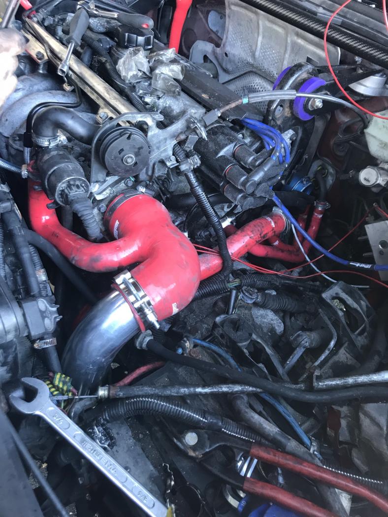

Liten oppdatering:
JDavidsen har gått litt amokk de siste dagene å skrudd.
Turbo på plass
Montert oljetrykk og ladetrykk målere
Så og si ferdigstilt motor rom
Koblet opp lys til nye lyktene, måtte bytte ut noen ledninger osv
Ordnet resten av bremser som manglet
Hatt oppstart av bil, motor lys som var når jeg hentet bilen er nå borte!
Byttet ut alle dørlåser og montert dørtrekk (-høyre bak da dørlås på reservedør må kuttes ut da det var noe kødd med en
skrue)
Montert eksosen
Må bytte ut spindel venstre framme da en skrue knakk da ABS sensor skulle ettermonteres, men har en liggende!
Gjenstår egentlig kun et par småting nå:
Hjulstilling
Lufte bremser
Oljeskift
Bytte av bensinfilter
Fikse elektronikk på passasjersete
Bytte noen pærer i dash
Ordne srs (må feilsøke, sikkert noe dilldall)
Lodde ABS hovedenhet
Få skrevet inn fjører i vognkort
Utenom dette mener jeg det meste skal være på plass :-)
Kommer fler bilder etterhvert, må få seg en motorvask og litt div først :P

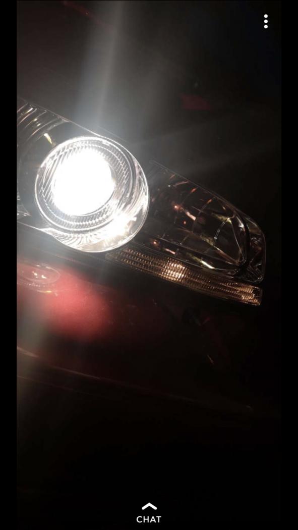

Noen som veit hva som gjør at venstre kjørelys kobler seg ut når jeg tar på langlysa? :confused:
http://forum.vccn.no/img-dump/2019/05/150.jpg
http://forum.vccn.no/img-dump/2019/05/151.jpg
Gjorde den det med de originale lyktene også?
Sendt fra min Samsung S9
Nei det trooor jeg ikke, studerte dem egentlig aldri da jeg ikke har kjørt den utenom når den blei henta :p sjekka igrunn ikke heller

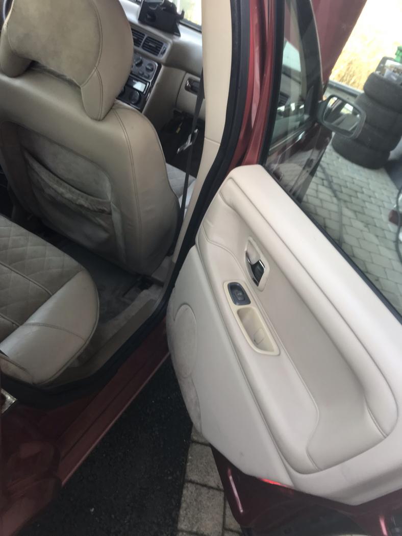

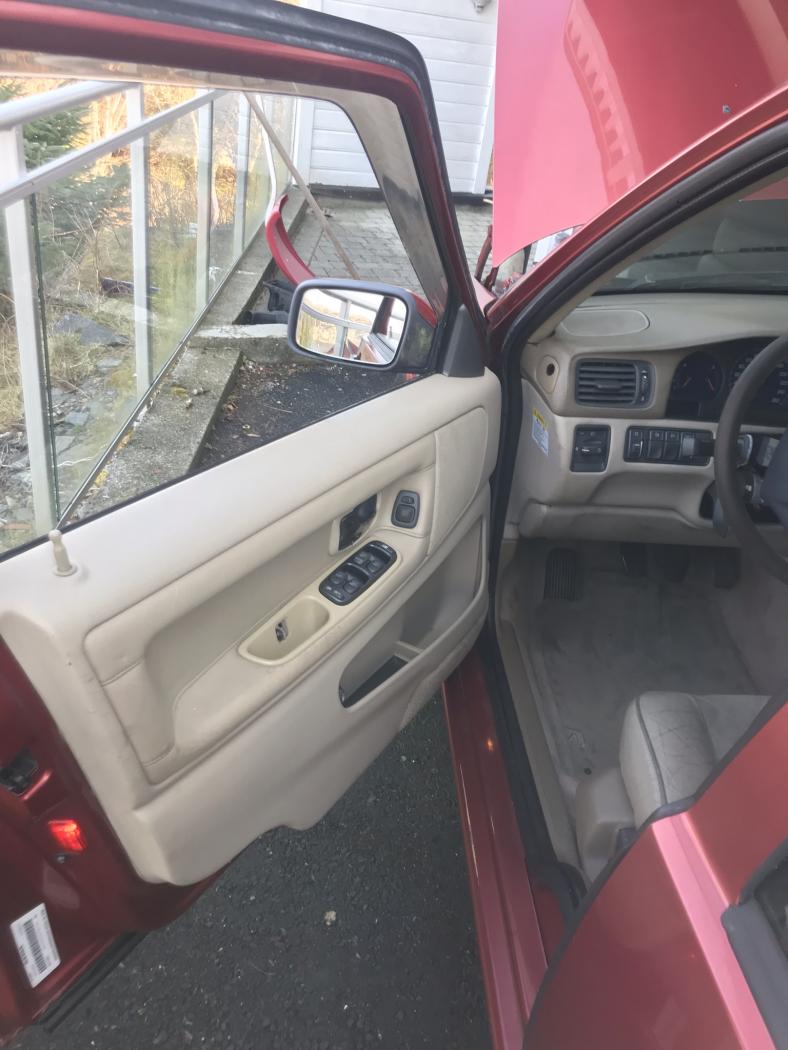

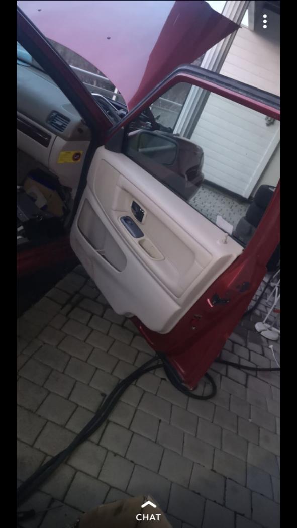

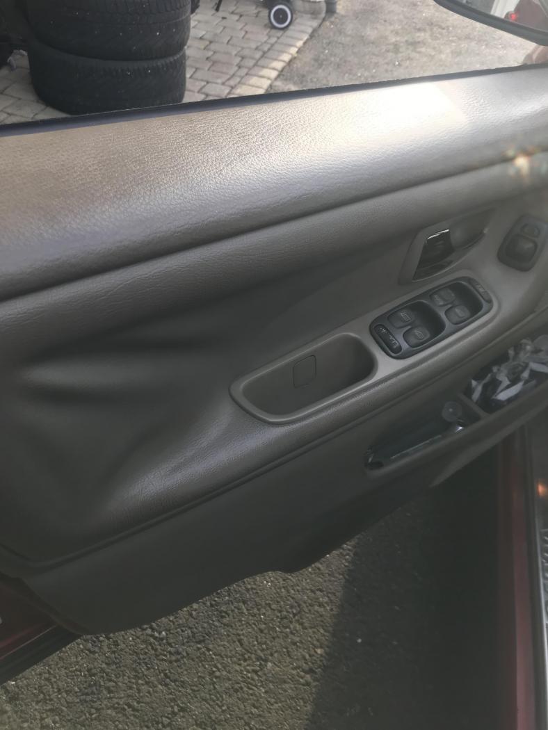

Glemte laste opp bilder av gamle vs nye dørtrekk, ble ufattelig bra :D

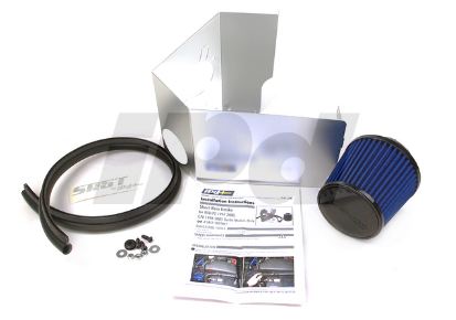

Har også bestilt Optiflow skjerming til filter fra IPDUSA, tenkte på BSR sitt, men da IPD sitt har pakning på toppen, så blir det nok den som gjelder!
(Bilde nedfor er da fra siden dem's og ikke min bil vel og merke, men ser veldig pent ut, så gleder meg til å få dette på plass :p)
