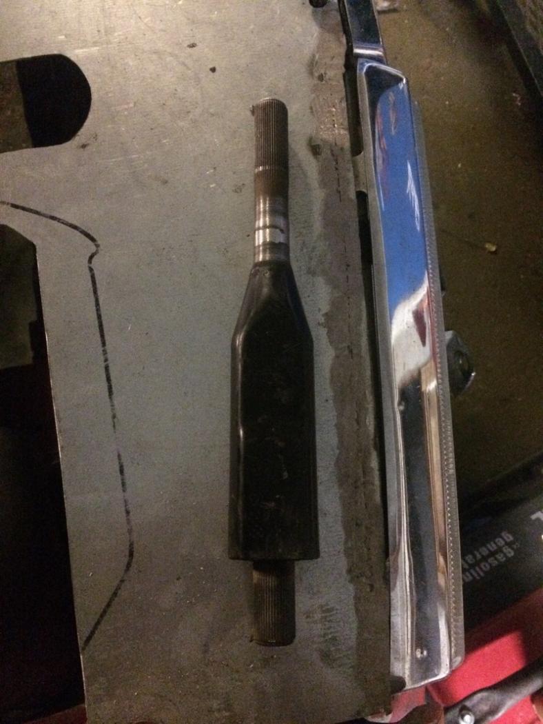

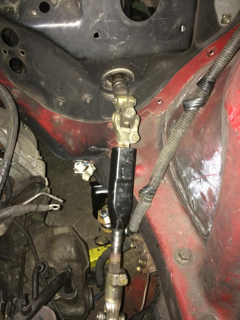

rattaksel korta og montert, er sveisa inn solid rør inne i rattakslinga.

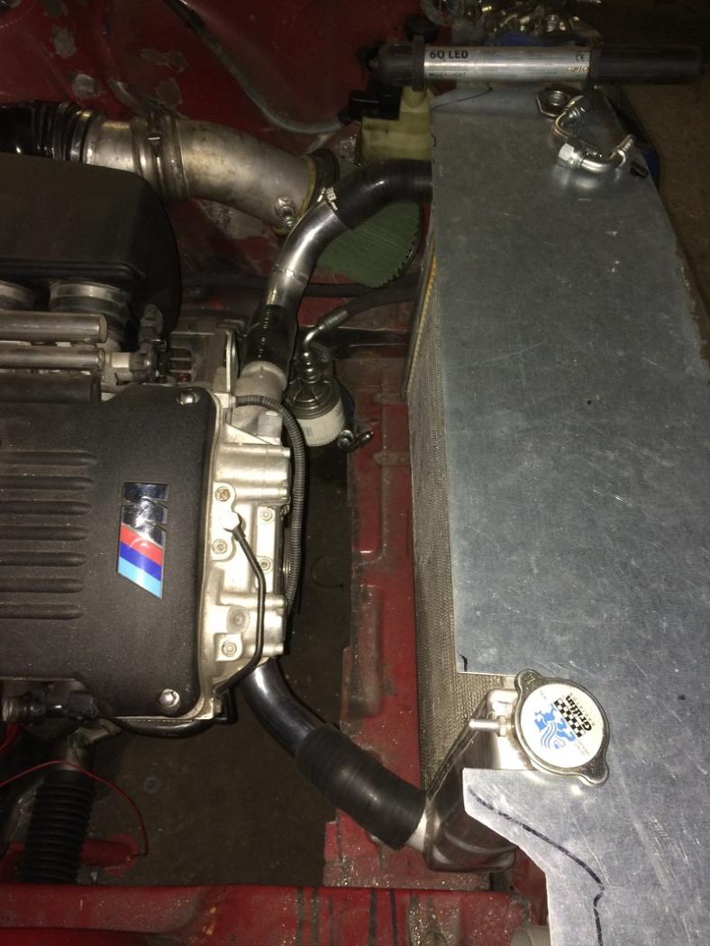

fikk også prøvemontert radiatoren med tilhørende rør etter sveising, passa bra :)
http://forum.vccn.no/img-dump/2015/11/573.jpg
http://forum.vccn.no/img-dump/2015/11/574.jpg

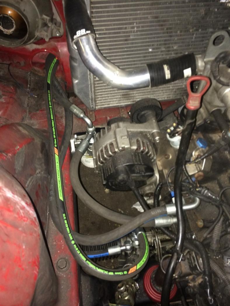

pressa trykkslange til servopumpa 3/8" slange med original servorør flenset på.
http://forum.vccn.no/img-dump/2015/11/575.jpg

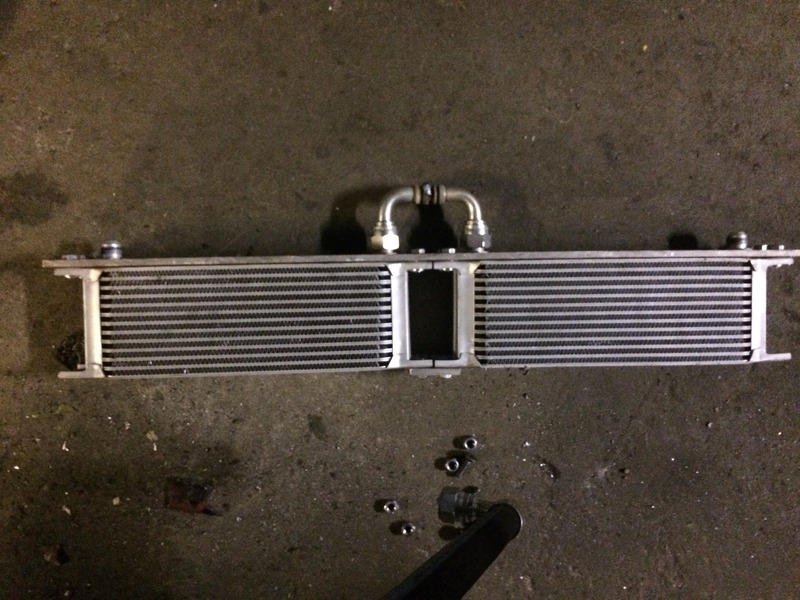

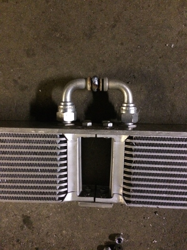

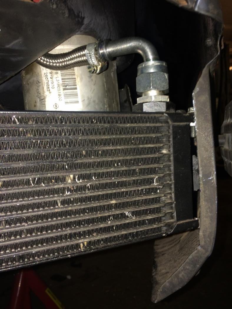

kappet og sveiset sammen koblingene på motorolje kjølerne

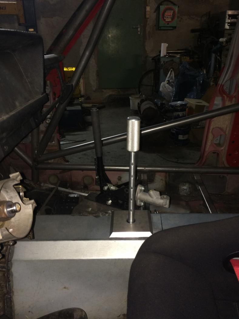

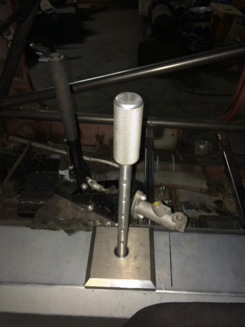

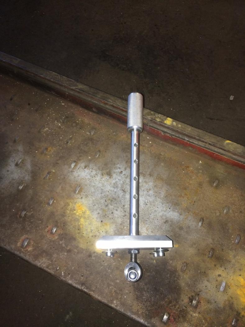

girstang sammensatt og prøvemontert, klarte å skade girstanga ved montering så uniball innfestning måtte kortes ned endel som resulterte i at vandring mellom gir er lengre. Har snakket med kompisen min og han dreier en distanse der for å kompansere :)
http://forum.vccn.no/img-dump/2015/11/583.jpg
http://forum.vccn.no/img-dump/2015/11/584.jpg
http://forum.vccn.no/img-dump/2015/11/585.jpg
retur slange fra oljekjøler til pumpe laget og montert.

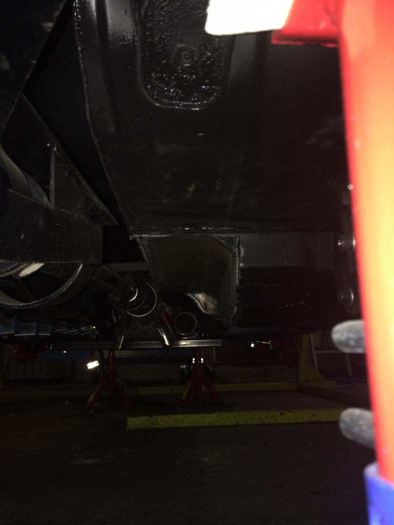

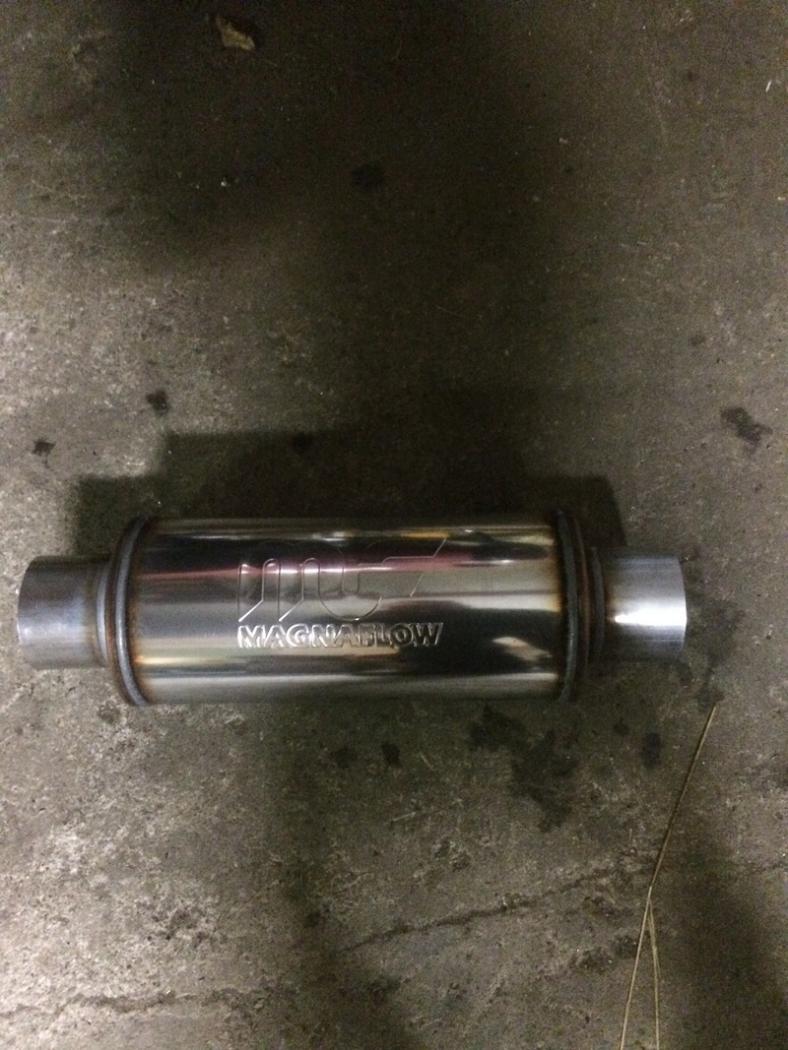

ble for lav eksos, så da kappa jeg like gjerne i karosseriet! ble en god del høyere, så eksos er mye rettere og ikke laveste punkt! :)

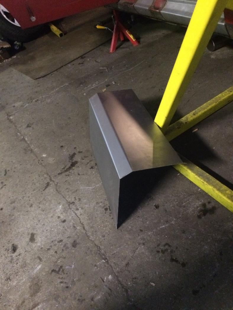

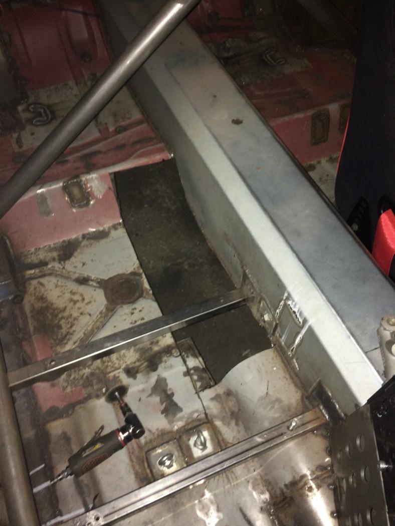

forsterkningsplater til bærebru innfestning og planlagt watt-link fester

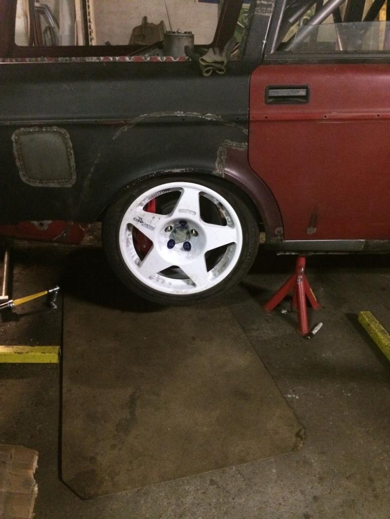

bakaksel er innjustert, demperfester er punkta fast, og kjørehøyde justert :)

Hvor stor tilkobling har du på oljekjølerne dine?
Tøft. Trur det blir grom lyd med eksosen der ;)
Husker ikke på motoren, de passa på org ansatser på kjøperne.. 1/2 kanskje?
På Servokjøler er det 7/8 bsp.

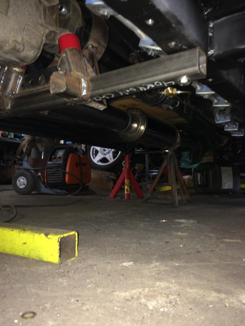

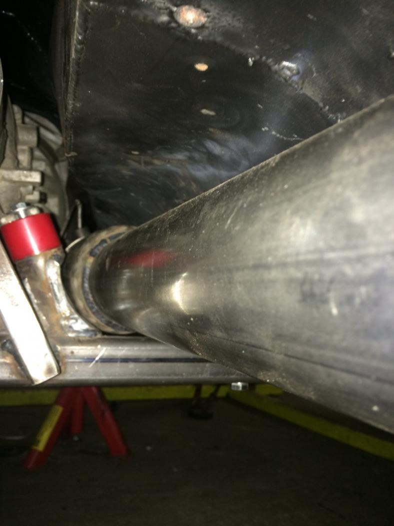

kappa ut en bit i girkassetraversen min og sveiste inn ett rør for klaring til eksos.

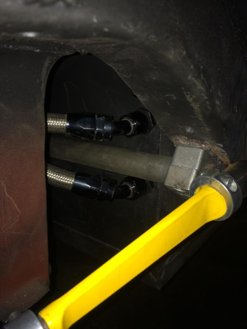

knivstaget er på plass bak

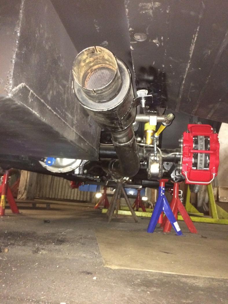

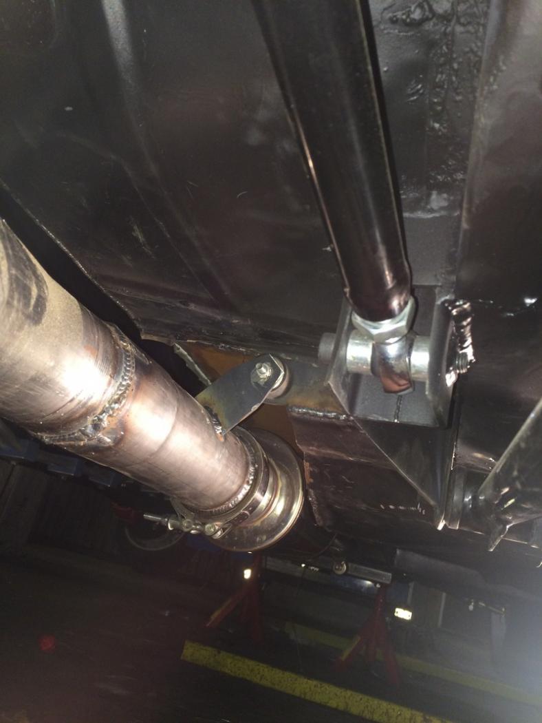

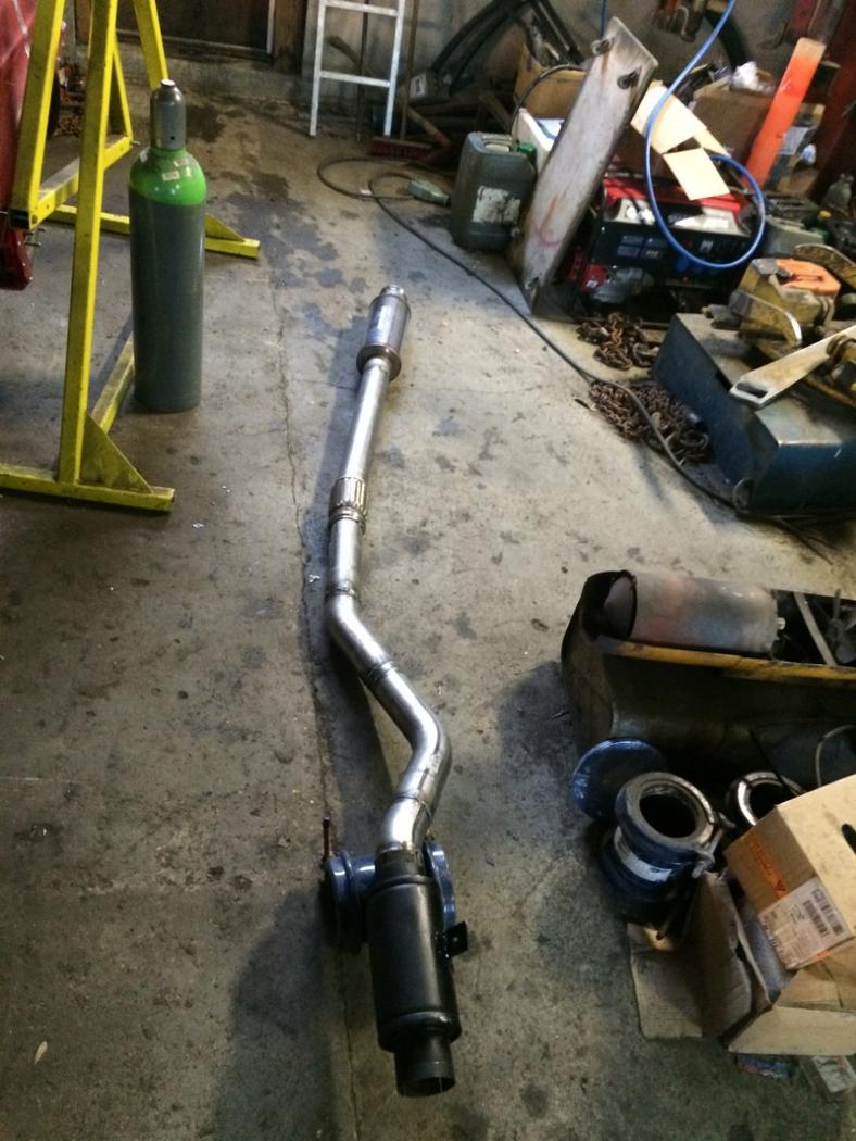

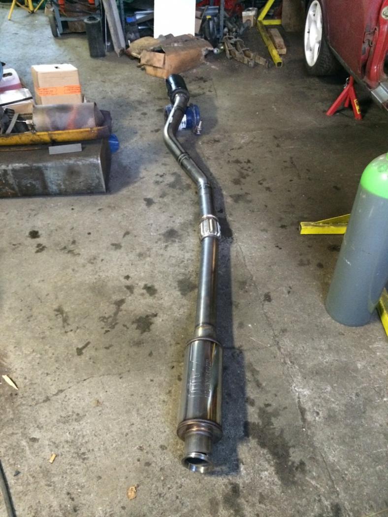

eksos mangler kun to fester så er den ferdig.
http://forum.vccn.no/img-dump/2015/12/216.jpg

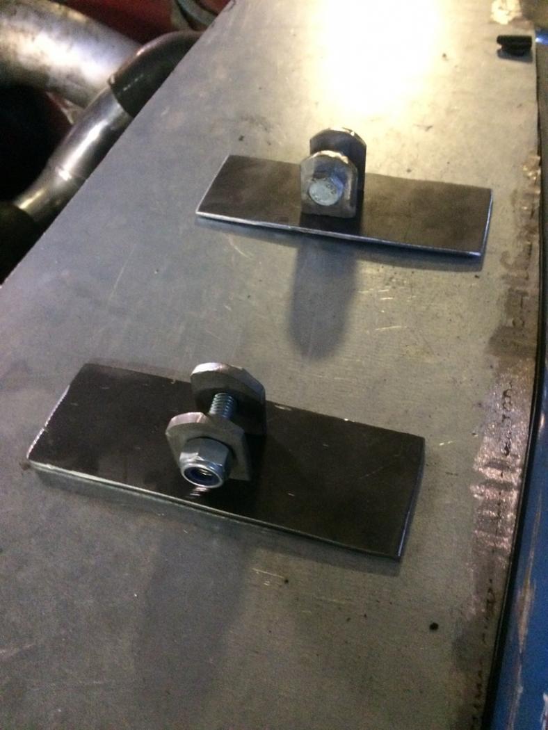

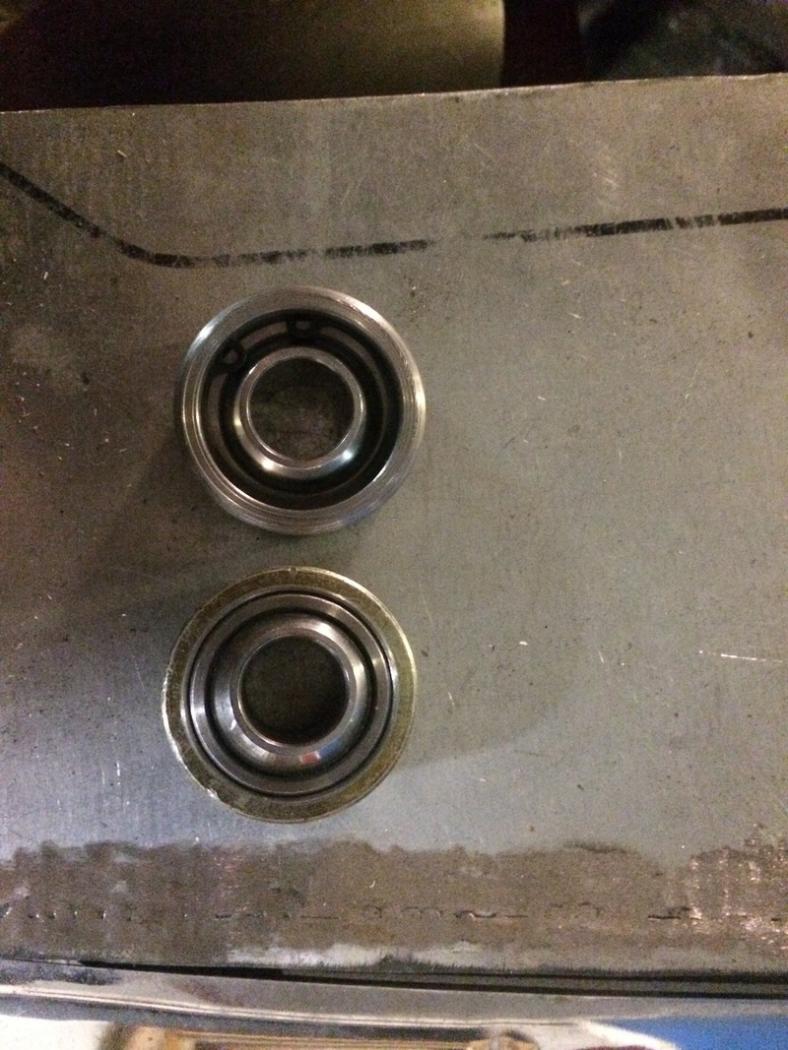

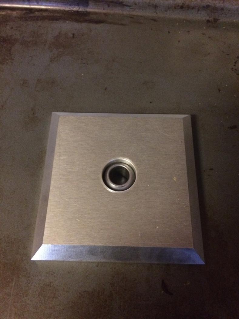

denmpertoppene bak har fått ledlager montert, så her blir det ikke bryting på coilover :)

eksospakninger, pakning til egr (som er fjernet) og slange til slavesylinder kom, alt er montert :)

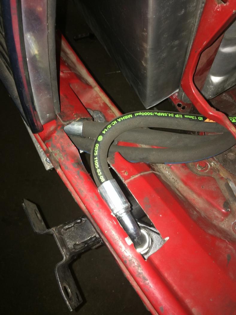

blir litt hydraulikk slanger på en plass også, går sånn akkurat :)
http://forum.vccn.no/img-dump/2015/12/596.jpg
http://forum.vccn.no/img-dump/2015/12/597.jpg

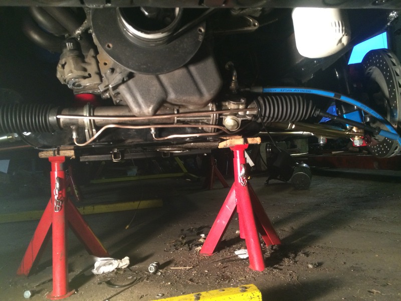

tannstanga måtte ut en tur for montering av nye kobberrør
http://forum.vccn.no/img-dump/2015/12/598.jpg
http://forum.vccn.no/img-dump/2015/12/599.jpg

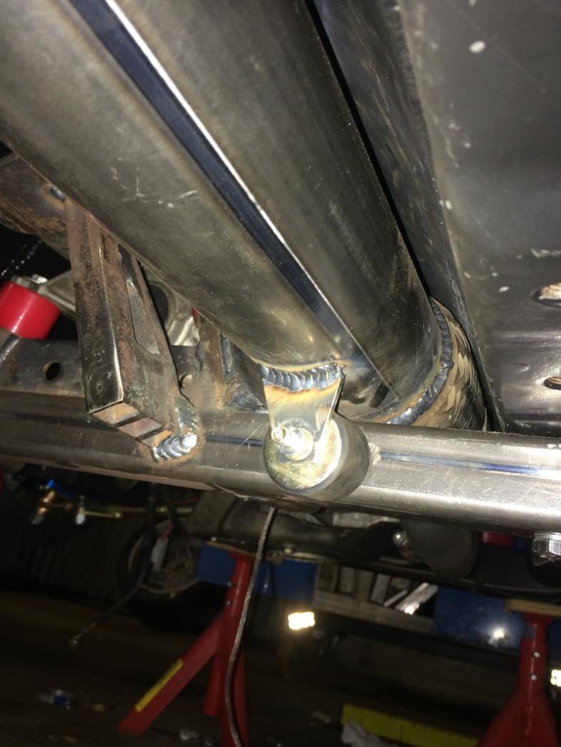

sveiste inn en mutter i girkassetraversen så jeg fikk montert ett oppheng der. bak ble det en 3mm plate med samme oppheng.. eksos har liite bevegelse :D
http://forum.vccn.no/img-dump/2015/12/600.jpg

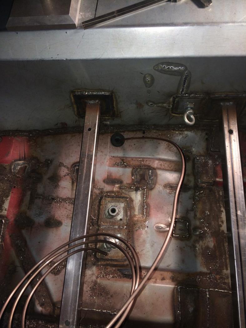

bremserør som skal gå fra pedalboks kommer opp under sjåførstol....

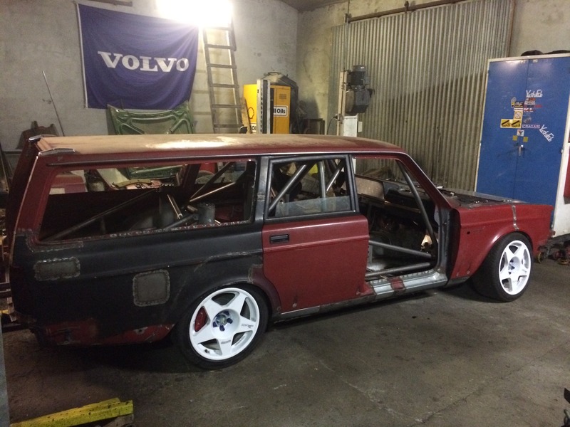

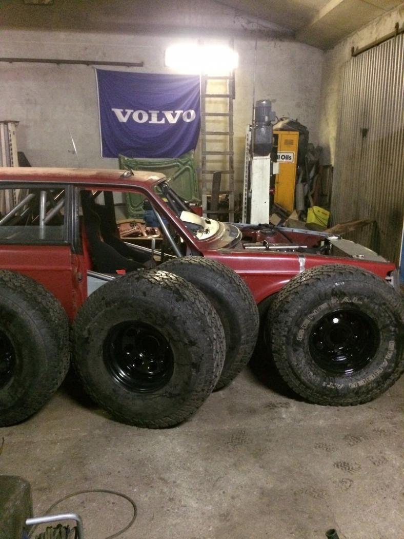

ENDELIG er bilen på hjul igjen, etter mange år på bukker! fornøyd med høyda på bilen, får ikke fingeren mellom skjerm og hjul foran.. camber er justert til max, og i følge min iphone er camber over 11 grader :p

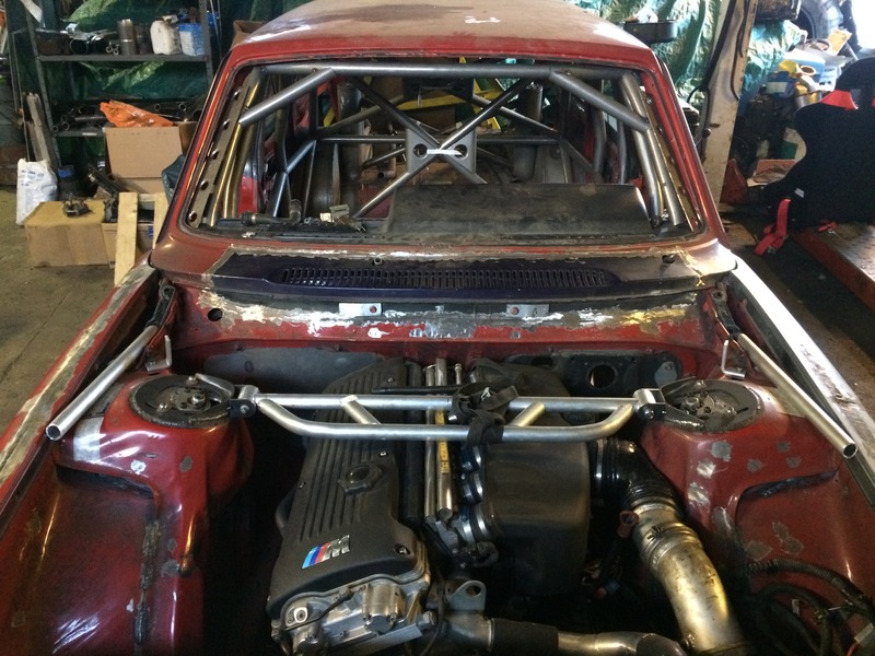

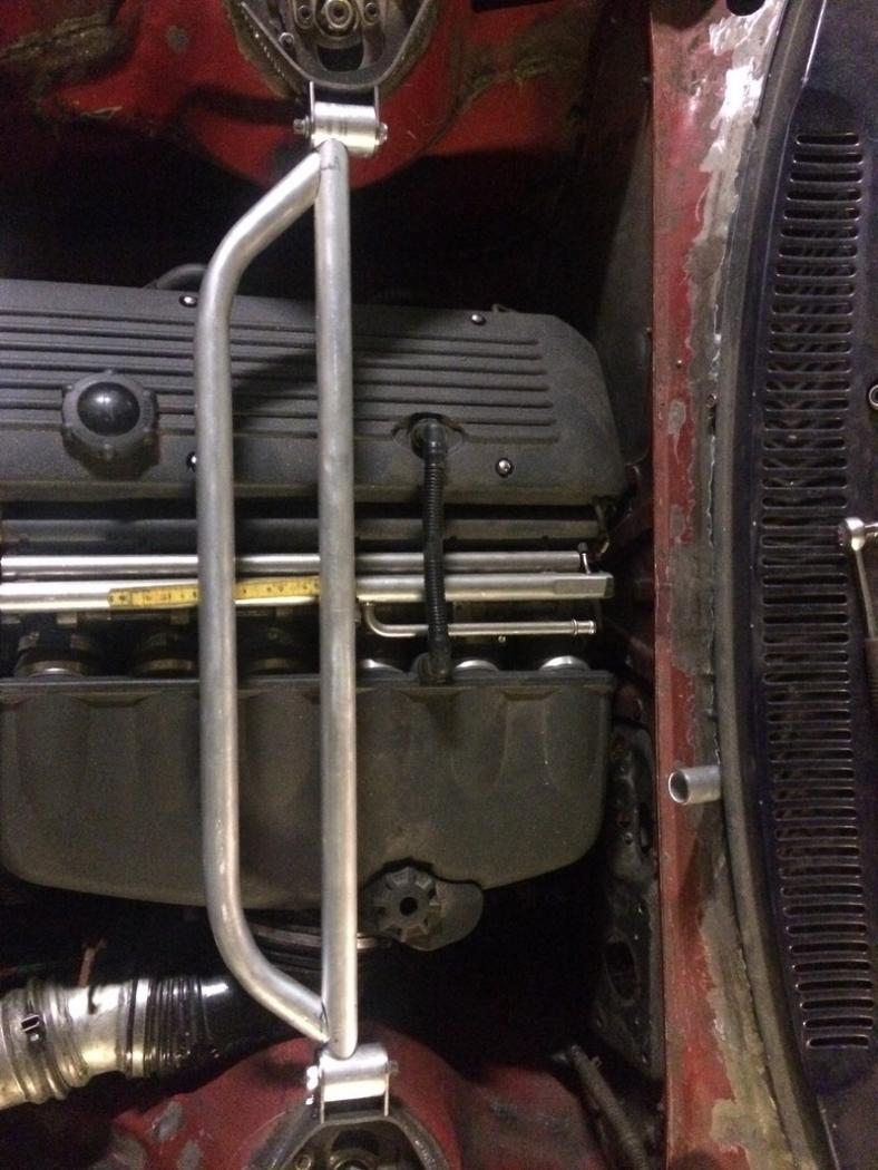

Har tenkt litt på tårnstag også, tror jeg lager det i alu pga vekt :)

Har også lagt inn ei bestilling på alu rør til tårnstag :)

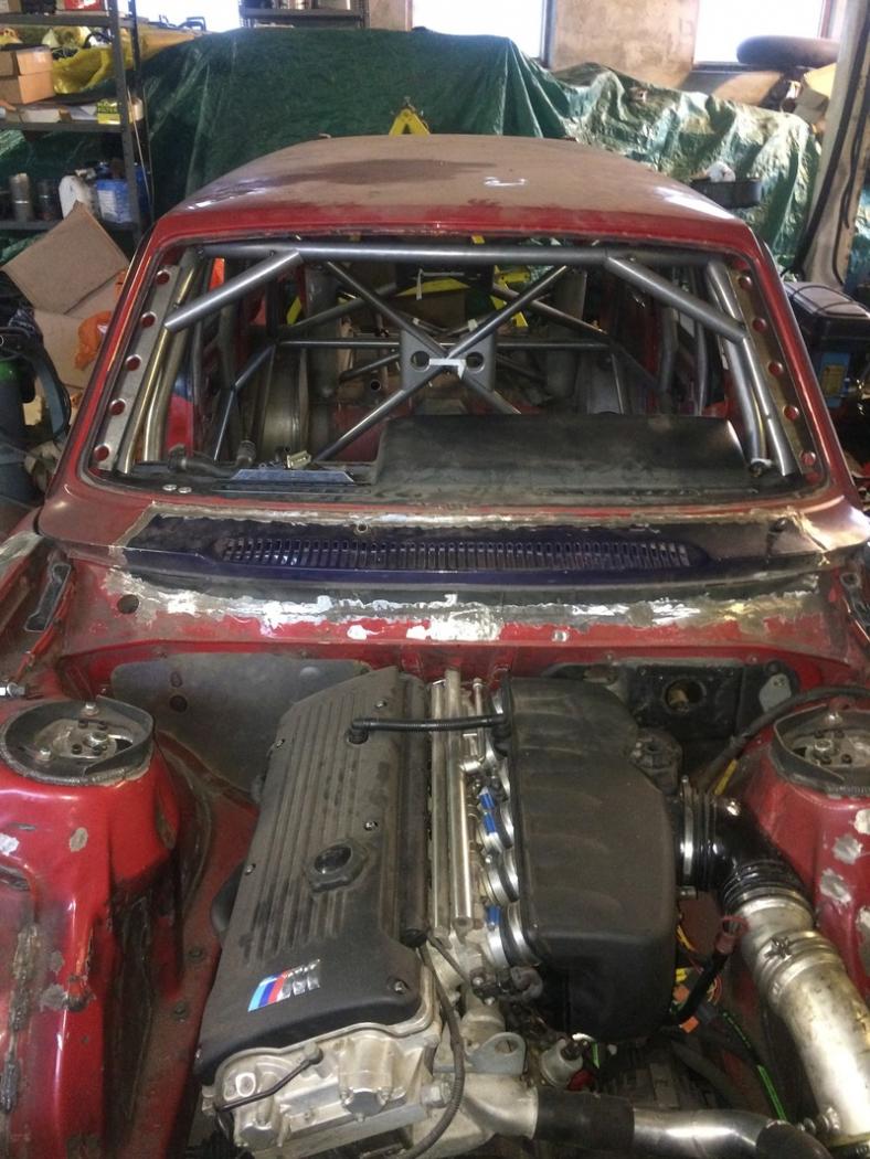

Tar en tlf til Pedersen iløpet av Januar og bestiller ett rør over frontruta slik at jeg kan få gjort buret komplett.

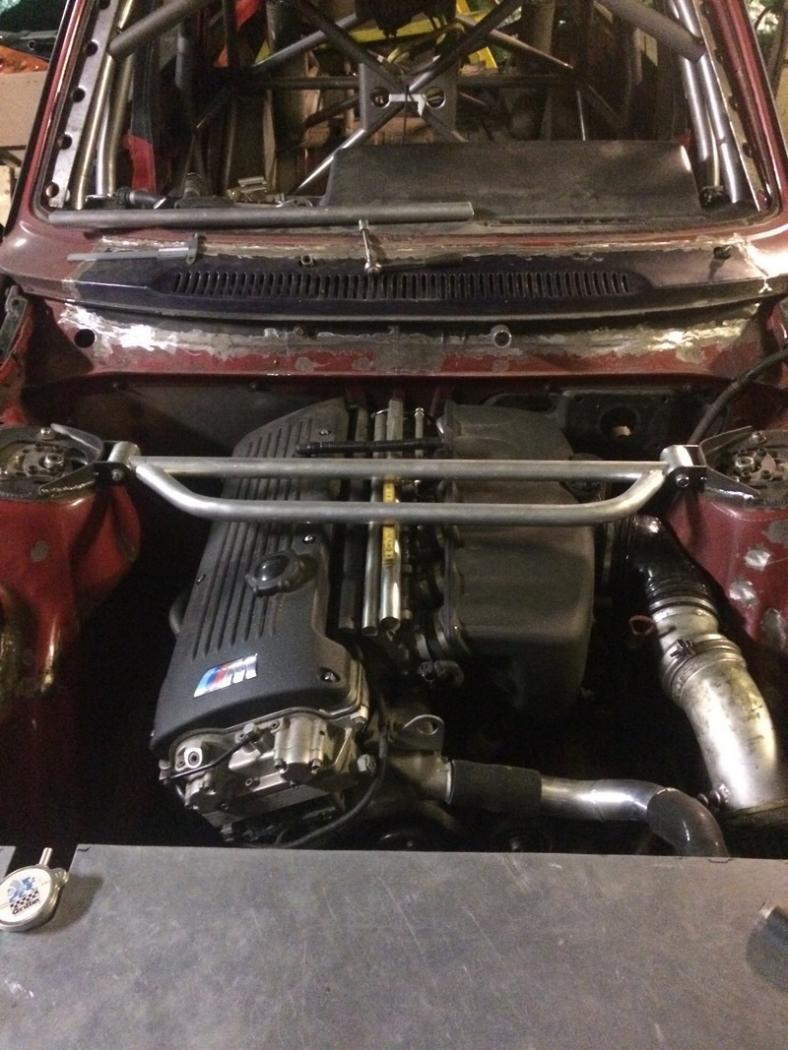

I morgen står årets første skru økt for tur, alurør til tårnstag er med + rør oppunder frontruta til buret.
Går alt etter planen er buret helt ferdig punkta med kryss i tak, og jeg har ett tårnstag som kun mangler sveising :)
Spent på resultate av custom tårnstag :D
Ble endel prøv og feil, men har til slutt ett tårnstag klart til sveising :)
Likte designet så godt at jeg ikke ville ha torpedo rørene mot staget så ble en egen plassering der.

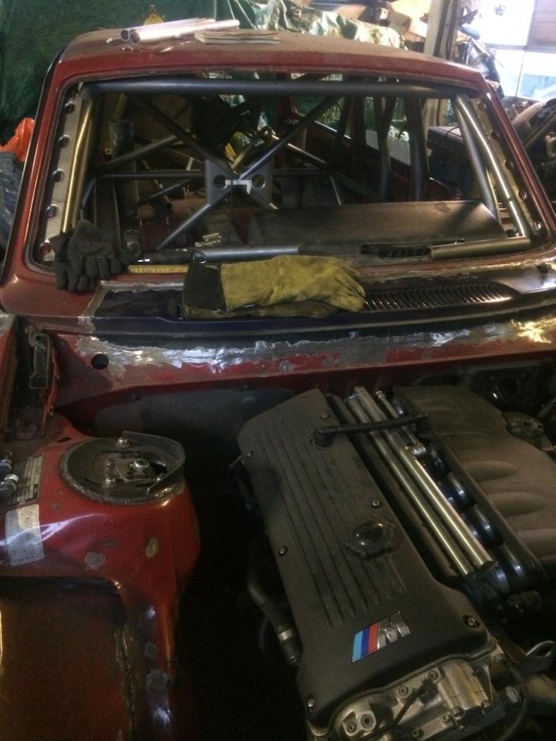

Har også fått begynt på sliping av rør til taket i buret.

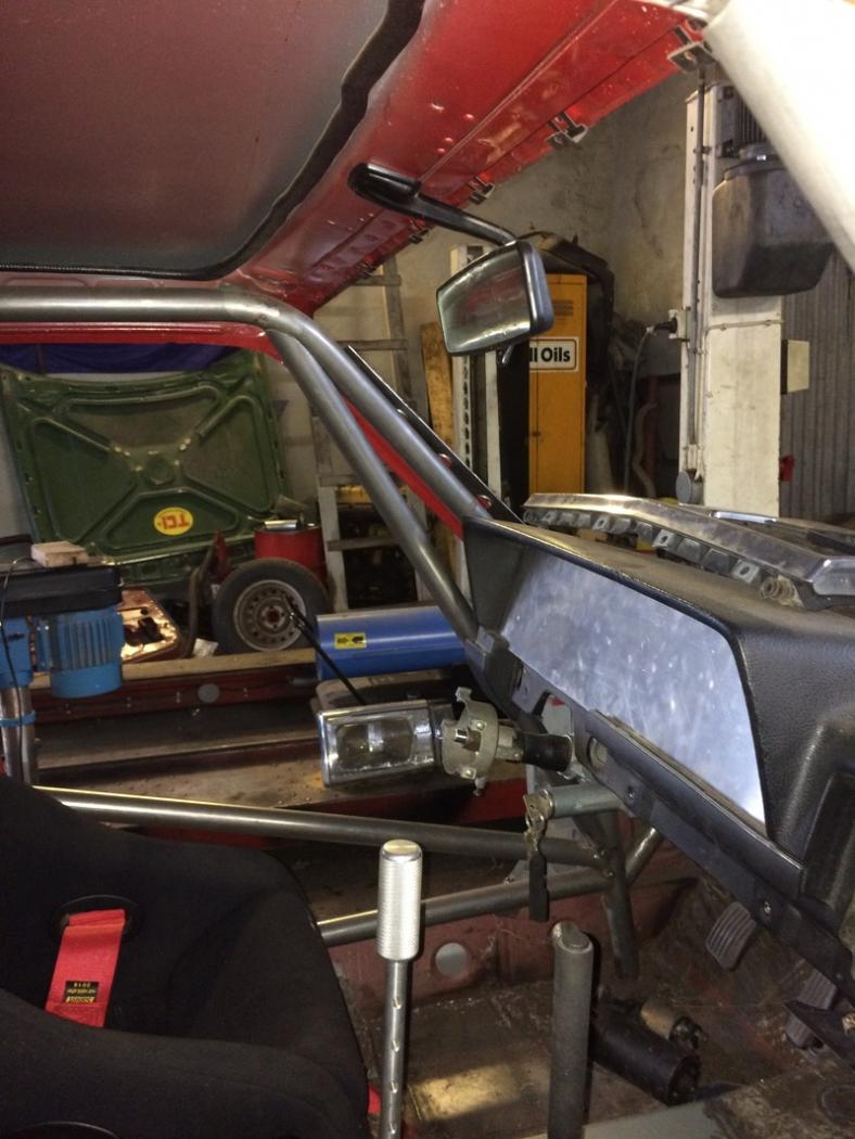

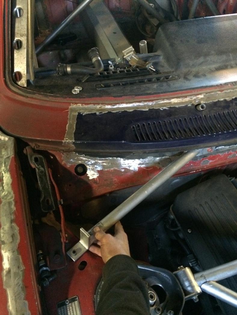

Fått montert rør over frontruta og forsterkning :)
http://forum.vccn.no/img-dump/2016/01/978.jpg
http://forum.vccn.no/img-dump/2016/01/979.jpg
http://forum.vccn.no/img-dump/2016/01/980.jpg
http://forum.vccn.no/img-dump/2016/01/981.jpg
http://forum.vccn.no/img-dump/2016/01/982.jpg
http://forum.vccn.no/img-dump/2016/01/983.jpg
http://forum.vccn.no/img-dump/2016/01/984.jpg
http://forum.vccn.no/img-dump/2016/01/985.jpg
