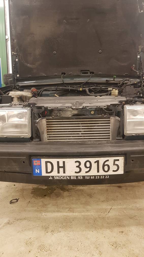

Kjøpt ny/brukt intercooler, 600x350x102 med 3" inn/ut [emoji16] Greit å få hele trykkgata i 3" når jeg skal på med det bedritne 300 oppsette [emoji28] Ser for meg det kan bli turbulens og generelt en dårlig løsning å drive med overganger og skjøter i hytt og pine

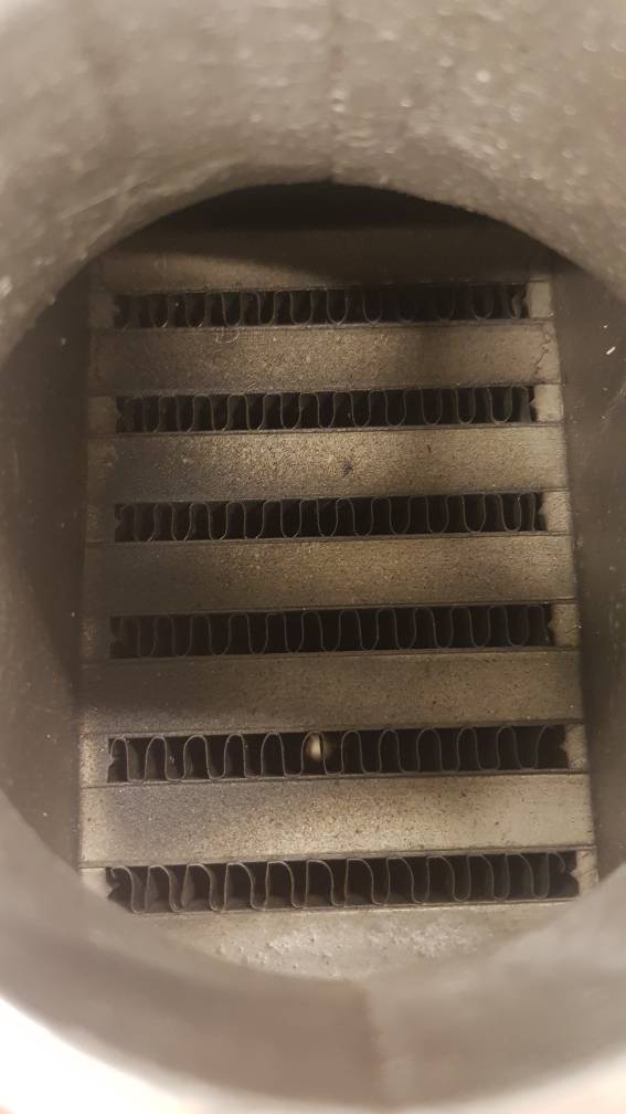

Ta gjerne en titt (bilde) inn i intercooleren for å avsløre innmaten. Eks. BCB / DO88 sin modeltilpassede intercooler er SVÆRT god. KL-Racing sin ser ganske lik ut på utsiden og har fungerert spesielt elending her lokalt.
Ellers var det nylig en Cosworth i den lokale Dynapacken. Med original intercooler ble det 294 hk målt på nav. Så ble det utført en test hvor en DO88 universal (600x300-102) intercooler ble montert. På det første draget ble det 332 hk målt på nav. Så ble ladetrykket justert, men pga at dysene da gikk med 100% duty, måtte man gi seg på 355 hk. Det var mer å hente. Dette avslører at en utilstrekkelig intercooler kan sabotere effektpotensialet ett oppsett med i alle fall 20%!! :O

Jøss, det kan ha såpass mye å si på en ellers identisk intercooler altså [emoji848] hm, skal ta bilde av registeret på den når jeg får den. Det ble påstått at det ikke var kinacooler da, av han jeg kjøpte den av så får tro og håpe den er brukbar. Jeg har også brukt mobil1 15w50 mc olje på min m46 kasse etter tidligere tips fra deg, det funket bra. Skal se om jeg ikke finner en mere egnet olje til m90 kassa. Castrol syntrans transaxel 75w90 girolje dere har brukt?

Jeg har den første modellen av modelltilpasset intercooler for 940 uten AC, og den er sikkert ok. Men den er "bare" 60mm tykk og har 2.5" inn/ut. Så med min enkle tankegang vil større og nesten dobbelt så tykk IC kjøle bedre. Men, tiden vil vise

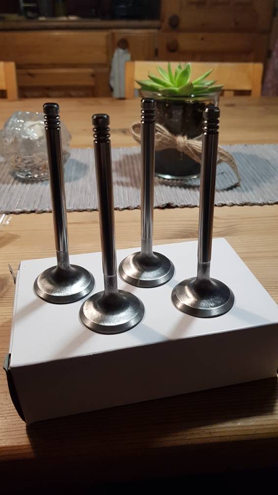

Endelig kom ventilene mine. Disse har std lengde i motsettning til de andre typene man får kjøpt som er 112mm

Vel... Jeg fikk intercolleren min i posten i dag, men den var nå ikke slik som jeg fikk beskrevet da. Jeg etterlyste en 600x350x102 intercooler med 3" stusser. Jada, fikk melding av en bekjent at han hadde akkuratt en slik! Flotters, tenkte jeg! Jeg fikk bekreftet at det var den størrelsen jeg var ute etter, betalte den og var blid og tilfreds. Helt til i dag. Den var bare 450x300x76...... [emoji17]

Ja det var egentlig det.. Men på en annen side så passet den ikke så værst i fronten på en 940 likevel. Hadde den enda vært høyere

Pedersen har forresten en på 600x350x115, om det skulle passe og friste :p

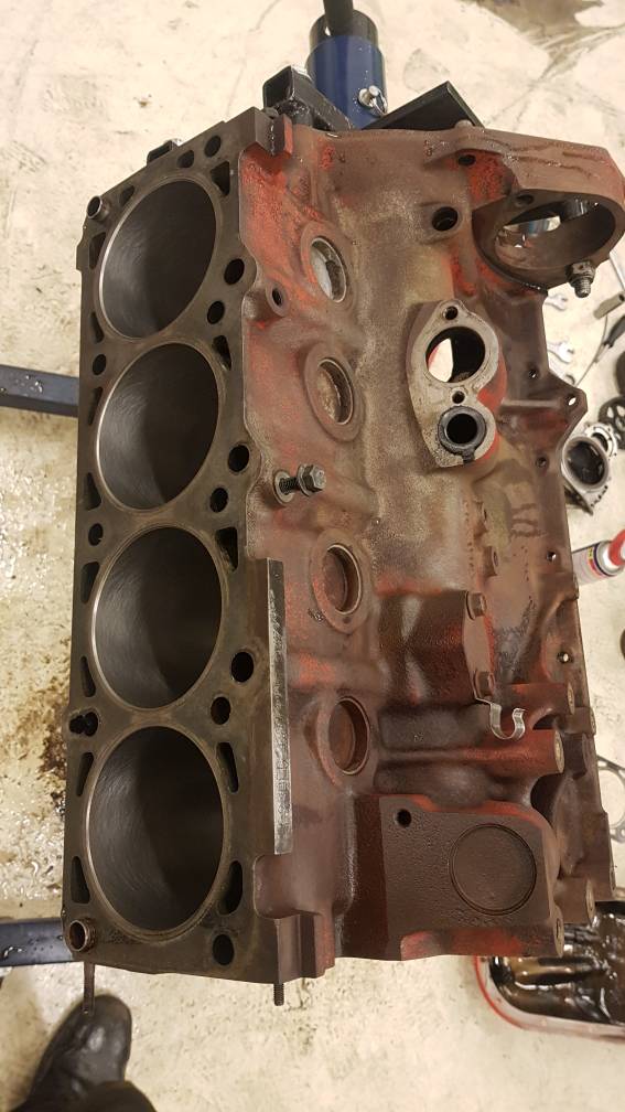

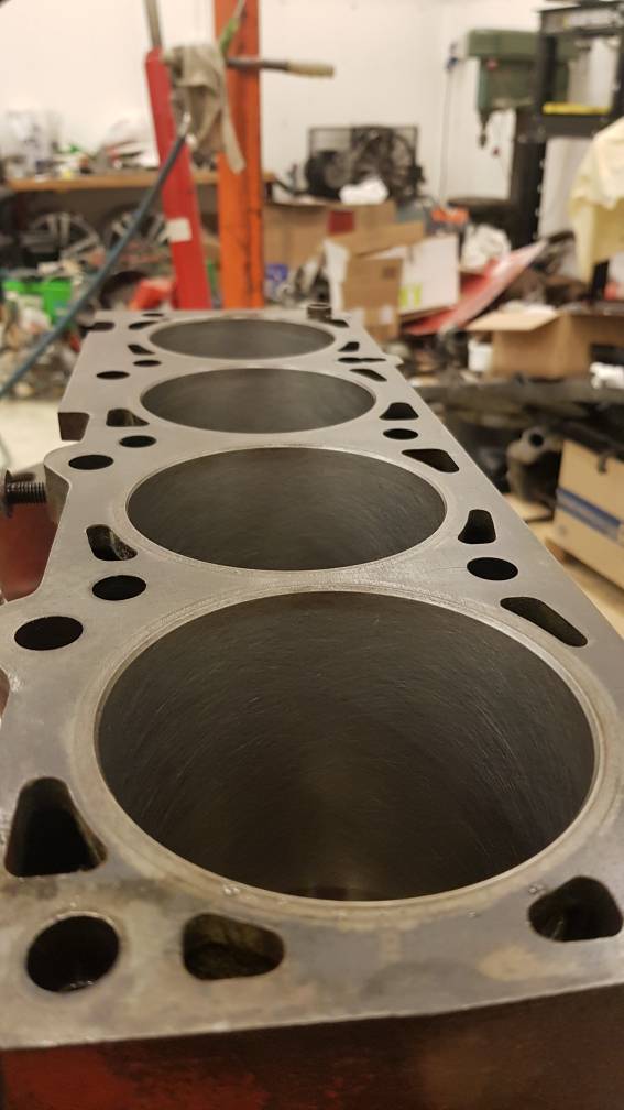

Hehe, vi får se! [emoji2957] I kveld har jeg vaska, hona og lakkert motoren til den 945n vi turbokonverterer. Kan hende jeg poster litt bilder av den her i denne tråden nå i byggeprosessen

blir det lh2.4 og 300-oppsett i den å eller? er virkelig nysgjerrig på hva et sånt oppsett klarer med redusert komp, da jeg tror det er største begrensningen... ser i hvert fall på min at den kunne trengt lavere komp for å få opp igjen tenning til et akseptabelt punkt, da tror jeg den hadde gått ganske godt :p
