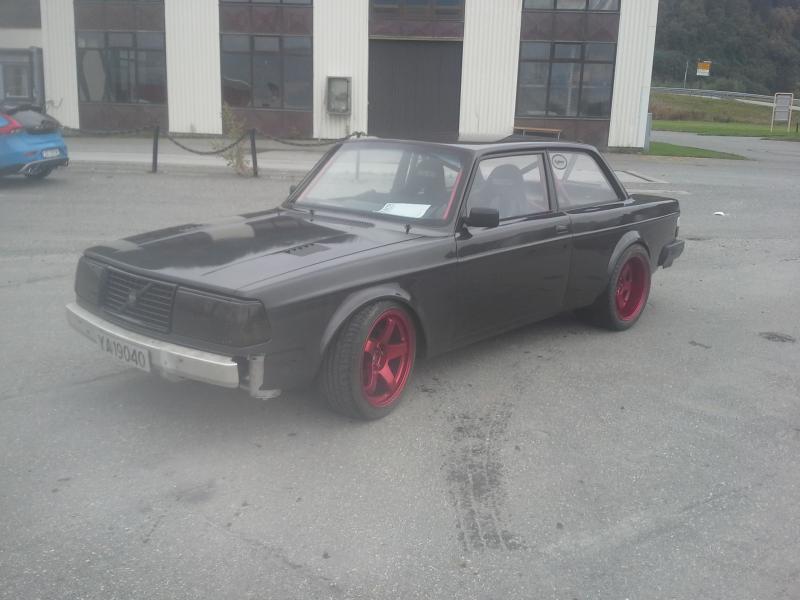

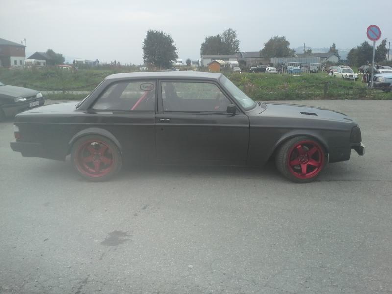

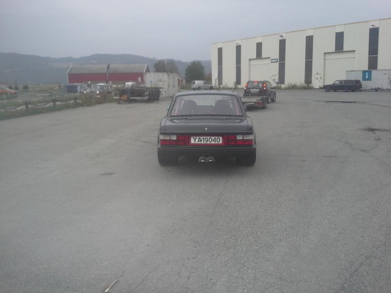

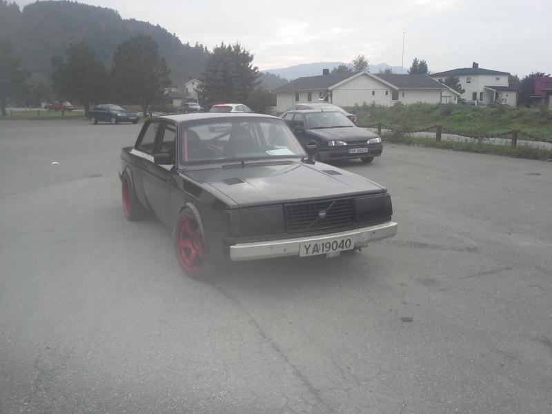

dårlige bilder pga sprekka i linsa men legger de ut alikavel! er jo de første bildene av bilen ute i det fri så man ser hvordan den ble :)
http://forum.vccn.no/img-dump/2014/09/474.jpg
http://forum.vccn.no/img-dump/2014/09/475.jpg
http://forum.vccn.no/img-dump/2014/09/476.jpg
http://forum.vccn.no/img-dump/2014/09/477.jpg
http://forum.vccn.no/img-dump/2014/09/478.jpg
