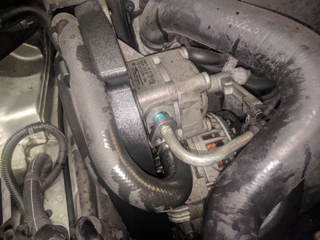

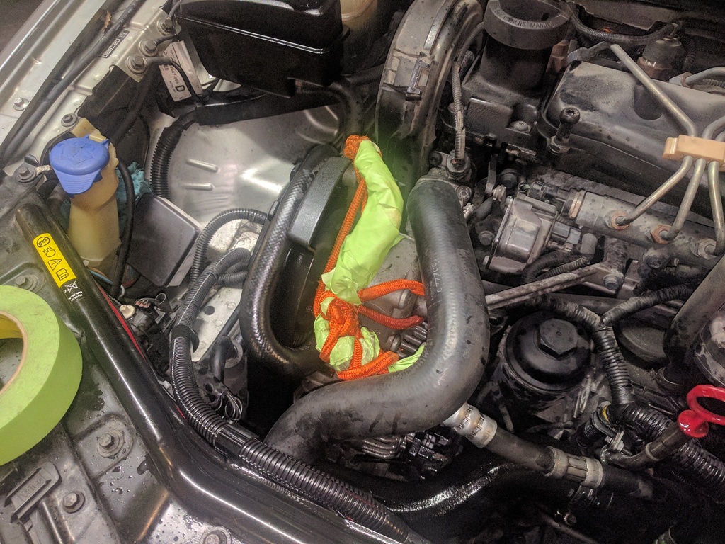

Liten situasjon her, kjørte ned til Tjuvholmen for å ta en tur på Latter, i det jeg parkerer hopper bolten som holder trykkrøret fra servopumpa ut av pumpa, trykkrøret tømmer innholdet sitt på betongen og i motorrommet, og bolten er borte. Blir vel en kreativ løsning med strips og moro til jeg finner en mer permanent en;)

Takk gor tilbudet, men det er ikke stort du kunne ha gjort. Dvs, et par skikkelige strips hadde gjort fiksen lettere, men det ordna seg. Regner med du har henta VIDA-bilde til din bil, altså 2005mod? Forskjeller ut og går, trykkrøret fra pumpa mi er ikke gjenga på enden sånn som ditt, men ned en liten M6 eller M8-bolt, mener bolthodet var 10mm sekskant. Borte ble den hvertfall, i det jeg skulle rygge meg inn på plassen i P-huset til The Thief mista jeg all servo og måtte kjempe litt for å komme meg inn (brura). Hadde ikke veldig god tid før showet på Latter starta, så valgte å ta fiksen etterpå. Røret og hølet det skulle vært i:
http://forum.vccn.no/img-dump/2016/12/243.jpg
Ser der at bolten som holder braketten rundt røret fast er borte. Om det er jeg som ikke har trekt godt nok til, eller har trekt til for hardt, vites ikke - tar en mer permanent fiks imorra. Gikk gjennom bilen på leit etter gaffa, strips, eller noe som kunne hold røret på plass, løsninga ble noen runder med maskeringsteip for å gi litt hold, og to amputerte lastestropper som ble stramma for harde helvete. Fine farger.

Fyllte opp med servoolje, som jeg heldigvis hadde i bilen. Holdt nesten helt hjem før servoen begynte å klage, så den gjorde jobben godt. Jallamekk FTW.

Forskjeller er det hvertfall. Det returrøret til tanken, oppe ved korken, har ikke jeg. Returrøret mitt går inn under.
Fiksa bolten som holder trykkrøret, dvs jeg gjenget opp og bytta bolten. Det må ha vært svakhet i den gamle bolten på en eller annen måte, for gjengene hadde ikke tegn til slitasje, oppgjengingen gikk helt uten problemer, og var mer en rens av gjengepartiet enn en oppgjenging - økte ikke størrelse på gjengepartiet. Både før og etter var det M6-gjenger, og den nye M6x0.75-bolten sitter som den skal og har ikke rikket seg på fem mil kjøretur. Får håpe det holder, og jeg gleder meg til å dynke motorrommet i Autofoam og gnukke bort litt oljerester.

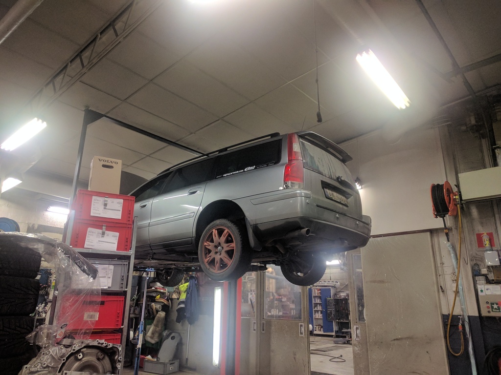

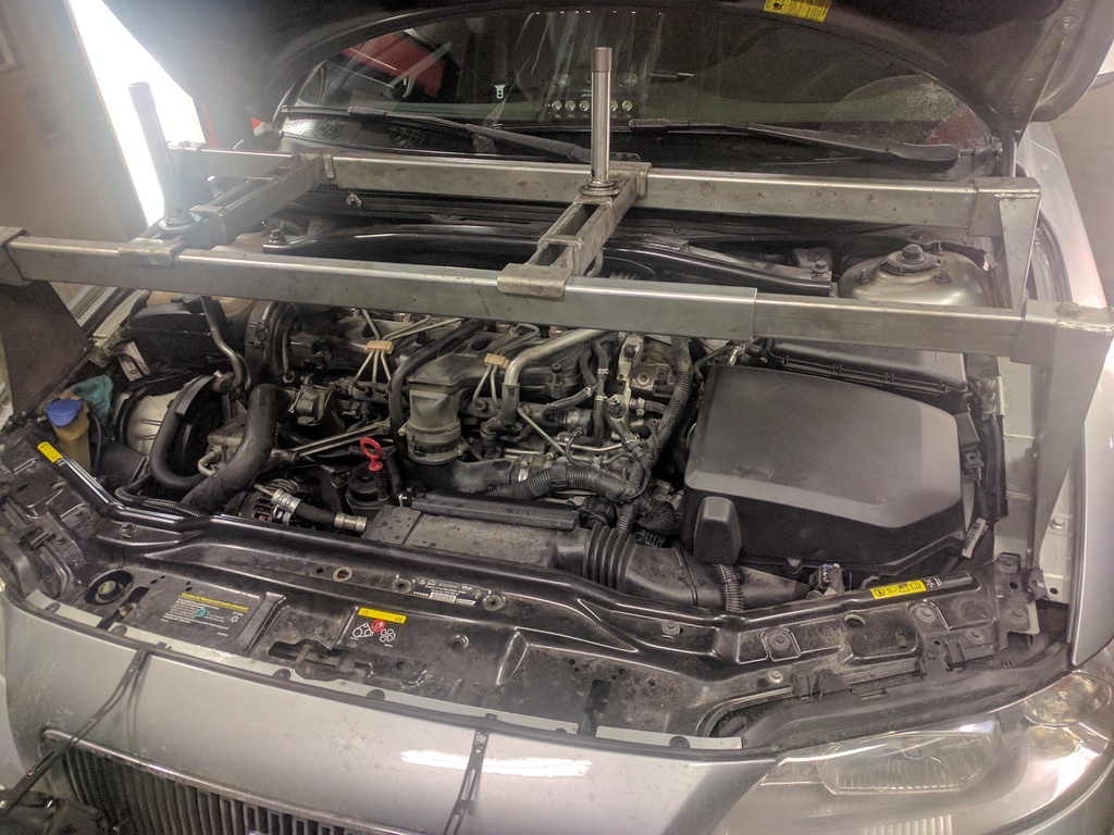

Som vanlig, helt fullstendig rå service på G. Gustavsson & Sønner. Fikk bytta røret som lakk, smurt opp rattakselgjennomføringa, justert litt på motorfester jeg hadde festa litt feil, samt oppdaget at kupévifta synger på siste verset. Lager egen tråd om det, om jeg ikke finner noe som passer ved søk.
Ekstremt deilig å kunne jobbe med bilen på bukk, med folk som vet veldig godt hva som må løsnes og ikke. Jeg var uansett mest slaven til Lars, henta forlengere og holdt lommelykter osv. Flink var jeg og.

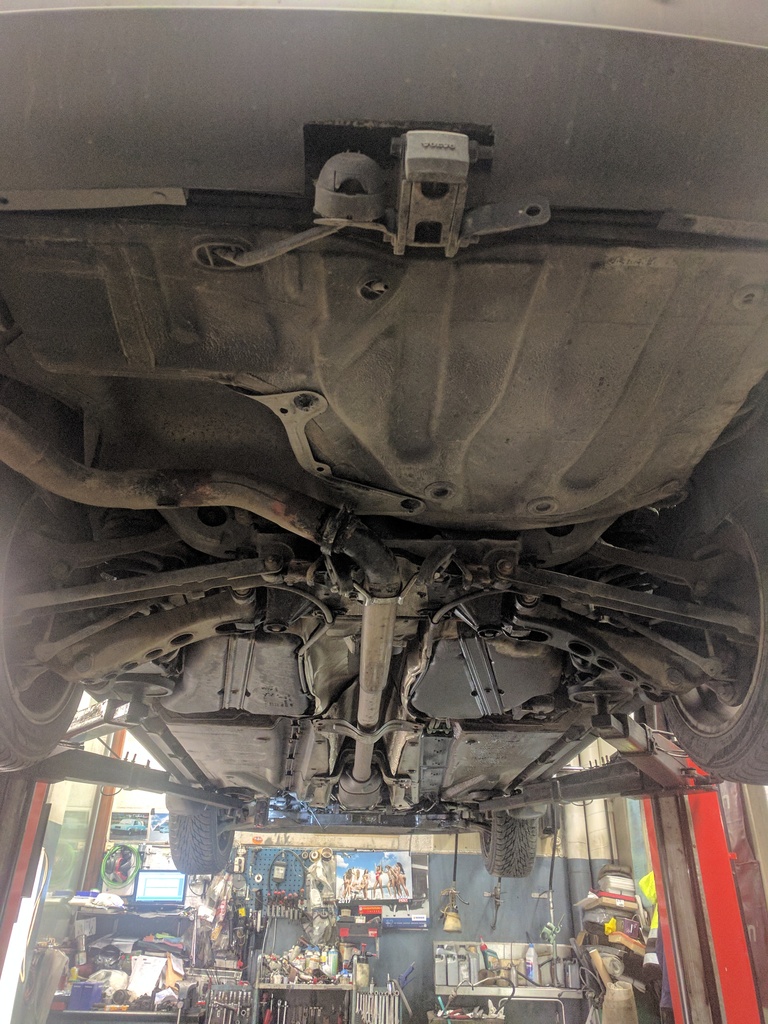

Her kan man se hvordan høyre side har fått seg en understellsbehandling, og venstre side fremdeles er tørr;)

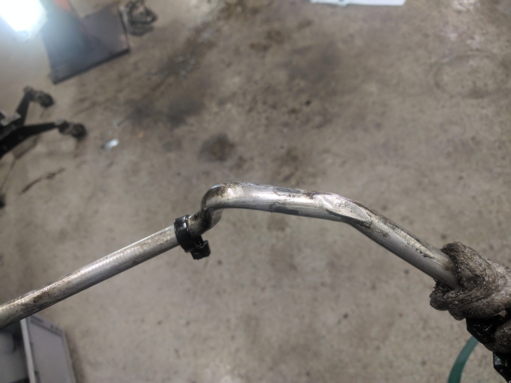

Lekkasjen var på returrøret fra tannstanga og opp til tanken. Klipsene som holder rørene i riktig avstand til hverandre var borte, som sannsynligvis har fått trykkrøret til å hoppe ut av en annen klips på innsiden av subframe, som igjen har dytta returrørret inn på stabstaget og gnagd hull.

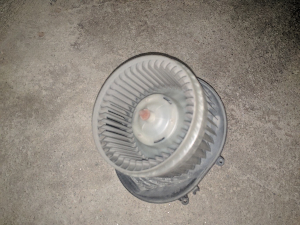

Byttet eller smurt opp?
Bytta, til en fra en V70 som har gått halvparten av hva Dunfrid har gått. Var ikke ulyder som var probleme, men at den innimellom ikke ville over en viss hastighet, eller stoppa helt. Etter byttet har den gått i flere timer uten probz.
Good, min begynte å pipe i svinger (faktisk) så demonterte og smurte opp akselen og dynka greia i WD40 og den har holdt fred siden :)
Ja, om rotoren blir tørr lønner det seg sikkert med litt akselfett;)
Man kan bli kvitt mye skriking med god smøring :rolleyes: Mehehehehe.
