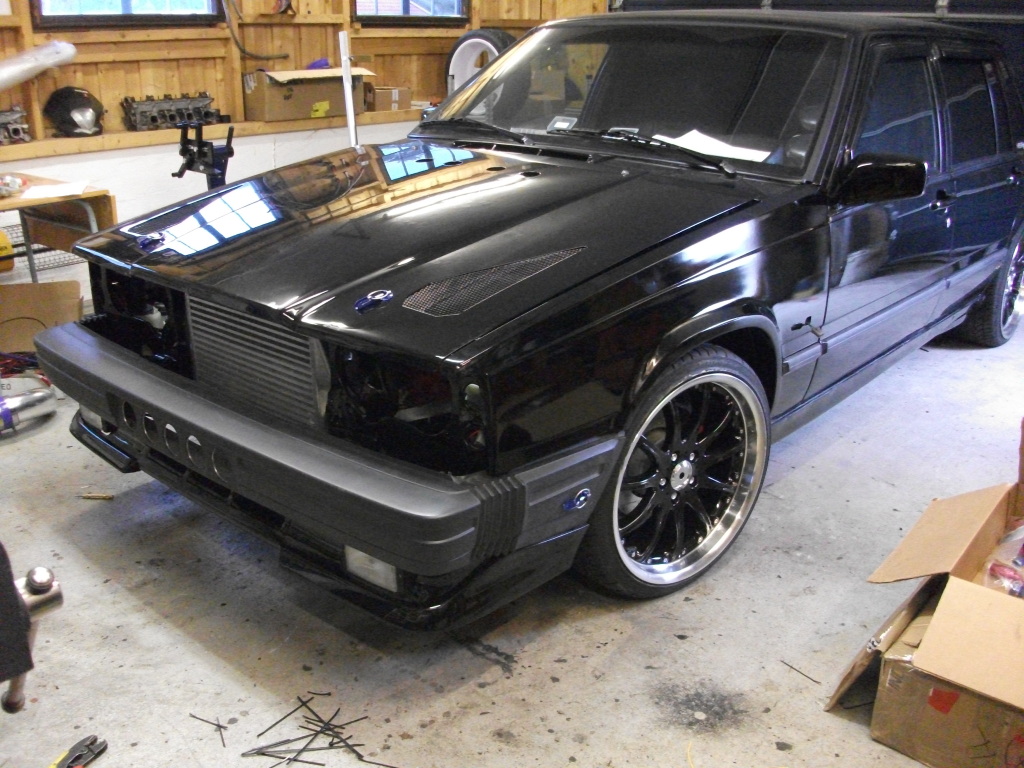

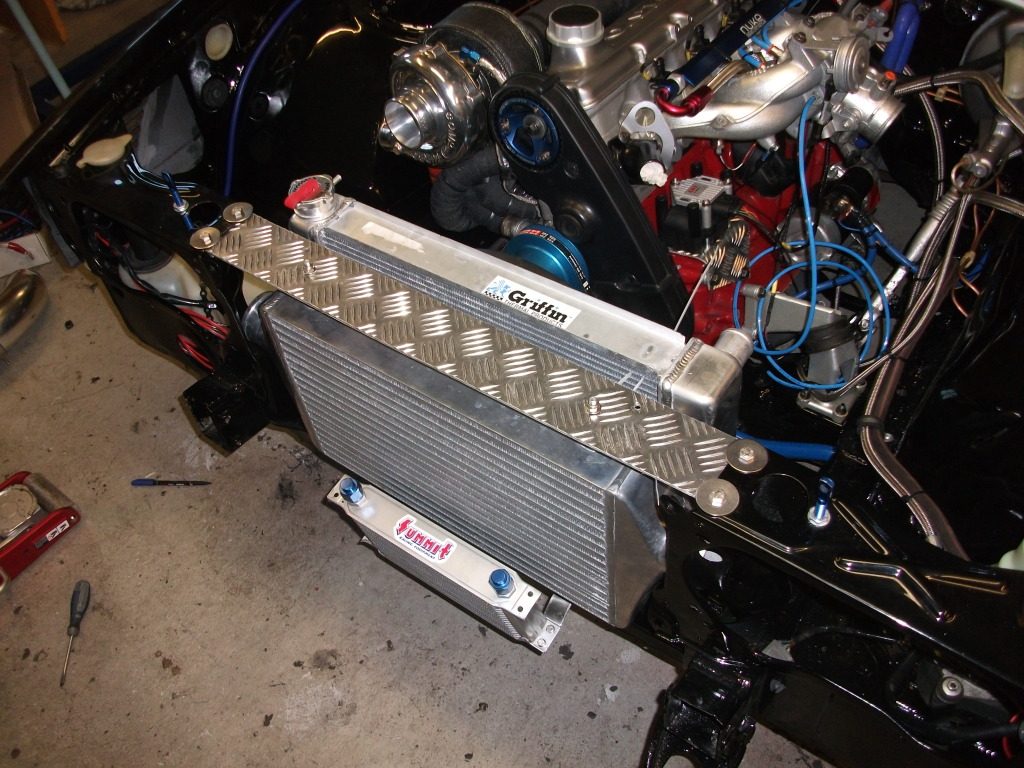

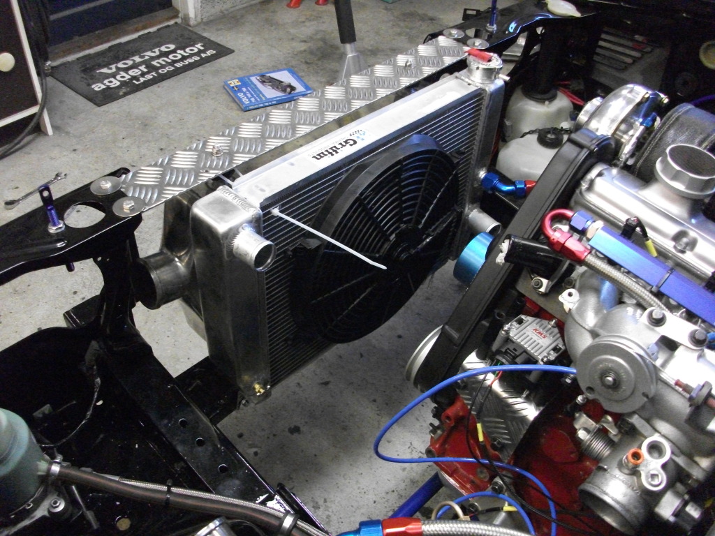

Ikke så lett å få se alt som blir gjort men noen bilder er det, radiator er inne å blir sveist i kveld/morgen.
Ny 14" el.vifte, de glemte seff å sende med festene jeg bestilte, så får lage til noe

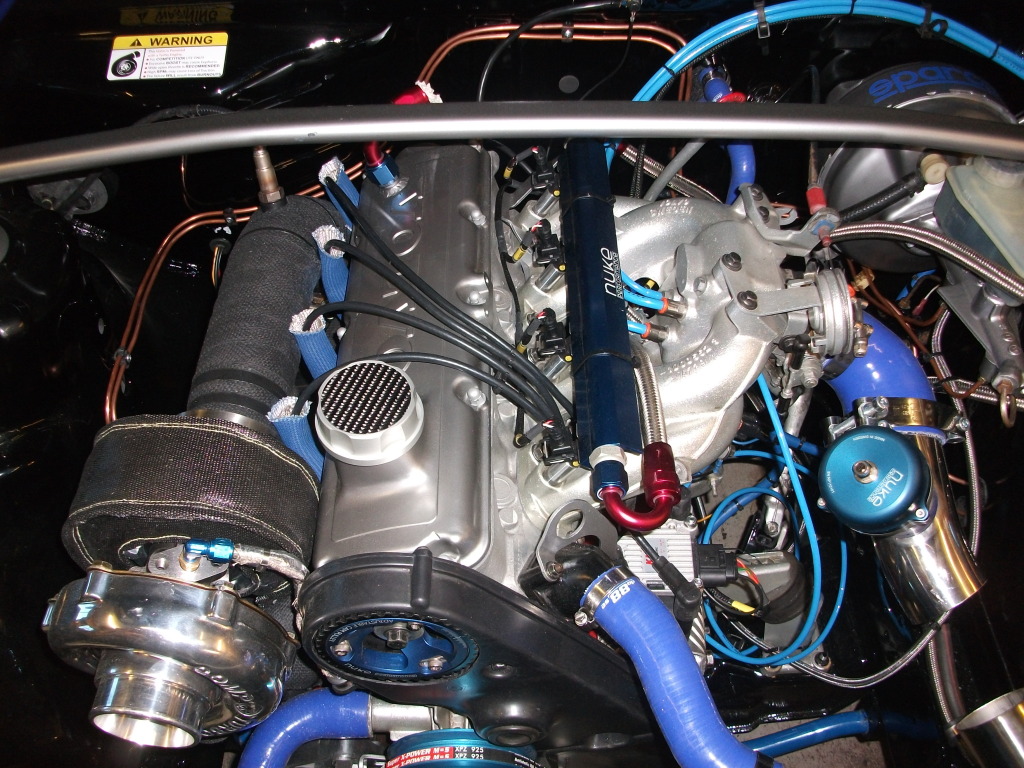

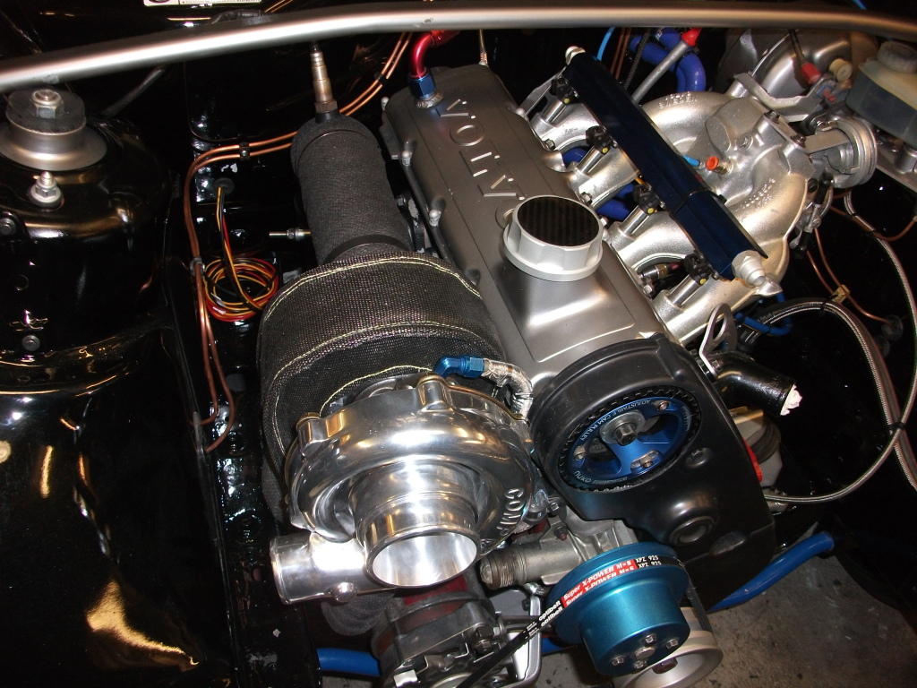

Fått på svart turbo "møssa" og nytt oljepåfyllingslokk
http://forum.vccn.no/img-dump/2012/05/1429.jpg

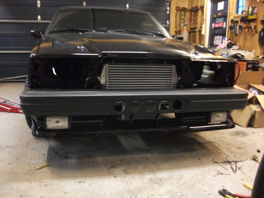

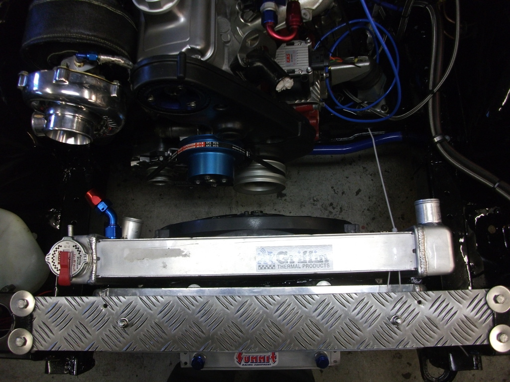

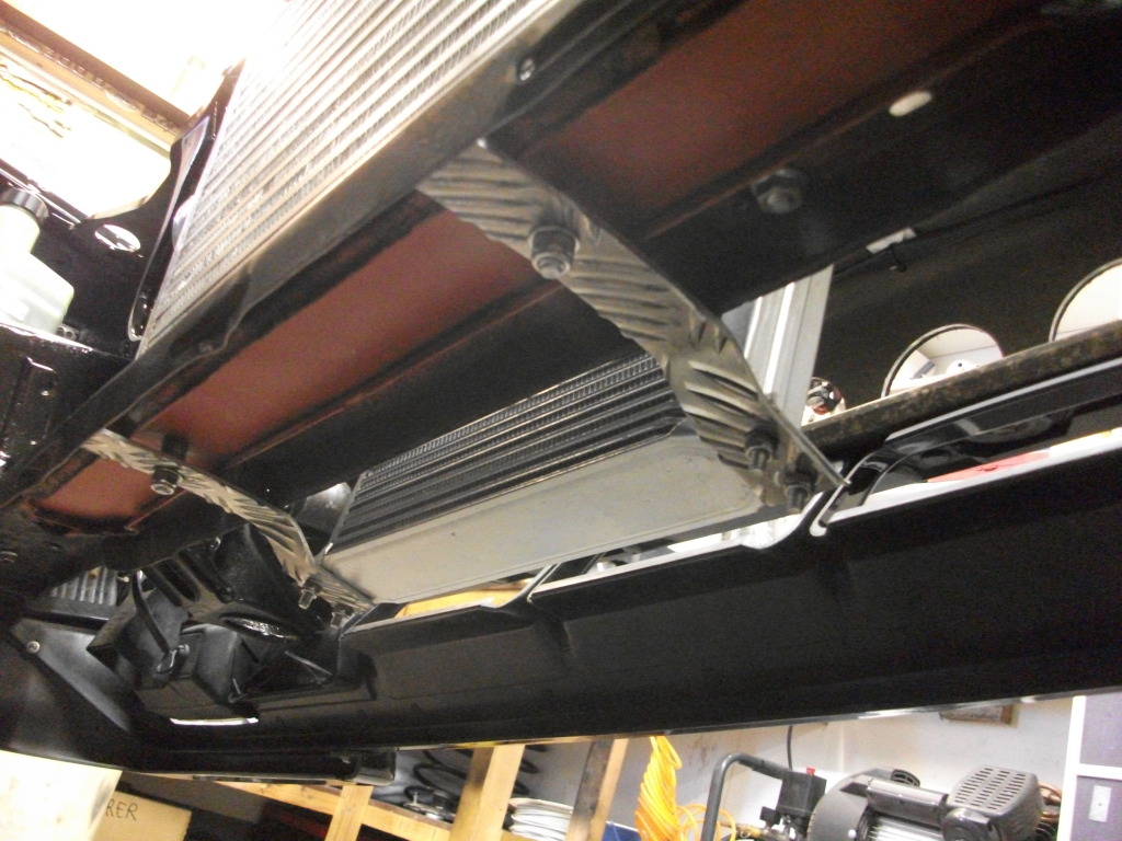

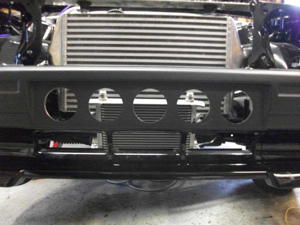

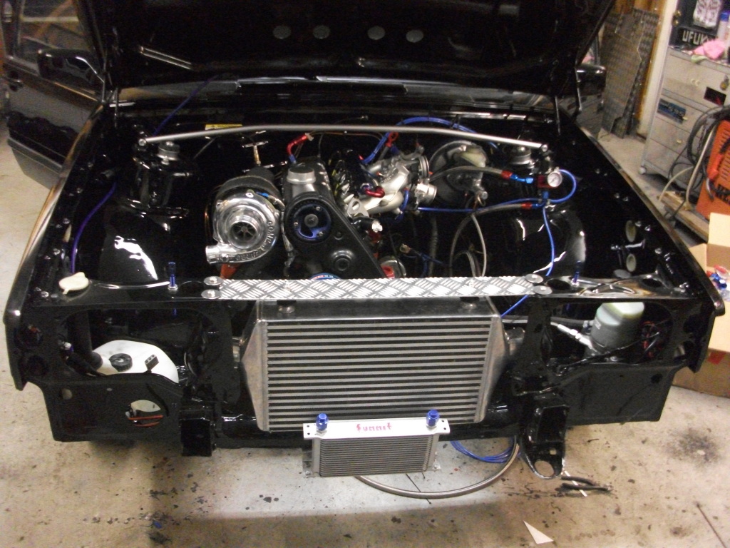

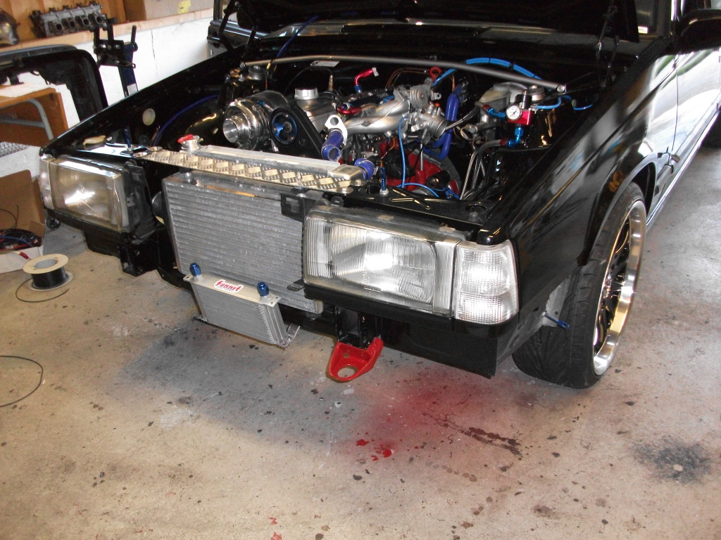

Prøvemontert fronten og montert oljekjøler
http://forum.vccn.no/img-dump/2012/05/1430.jpg
http://forum.vccn.no/img-dump/2012/05/1431.jpg
http://forum.vccn.no/img-dump/2012/05/1432.jpg
http://forum.vccn.no/img-dump/2012/05/1433.jpg

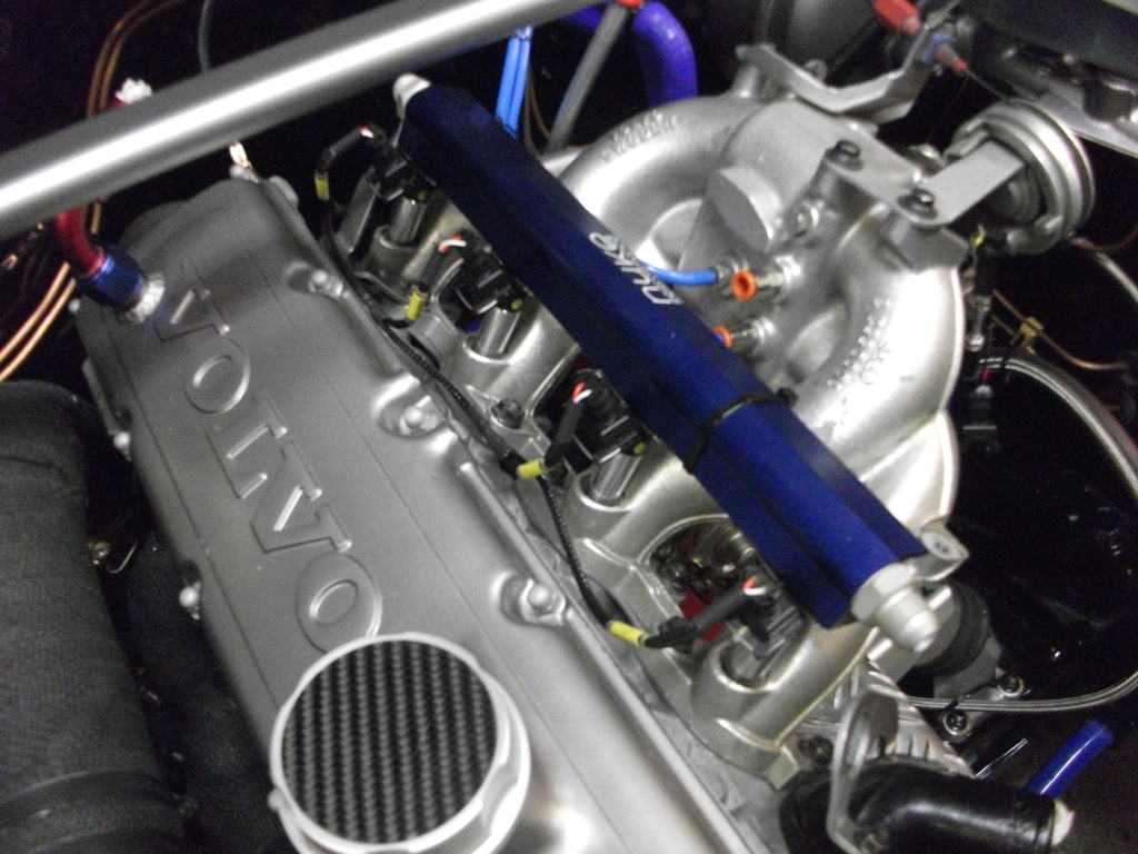

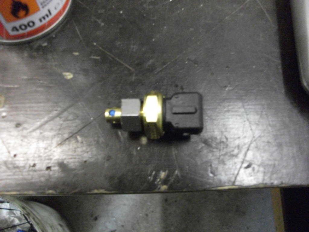

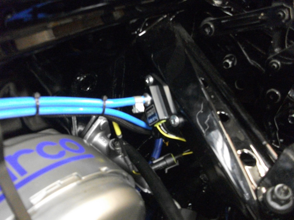

KMS 4bars MAP sensor
http://forum.vccn.no/img-dump/2012/05/1434.jpg

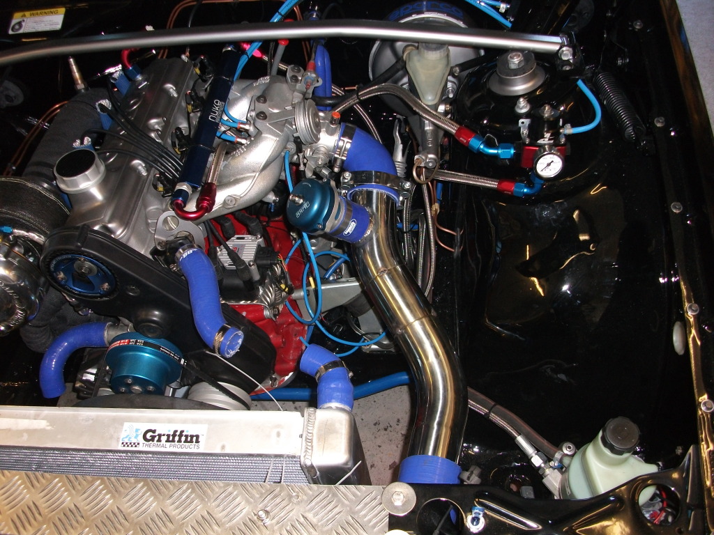

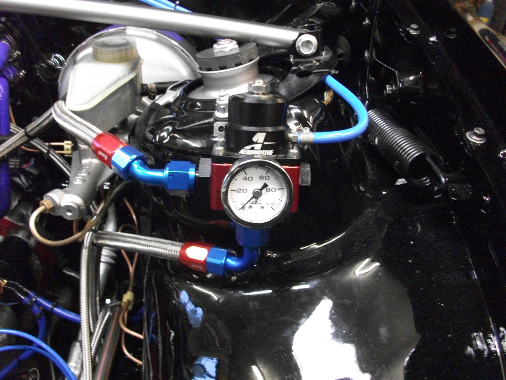

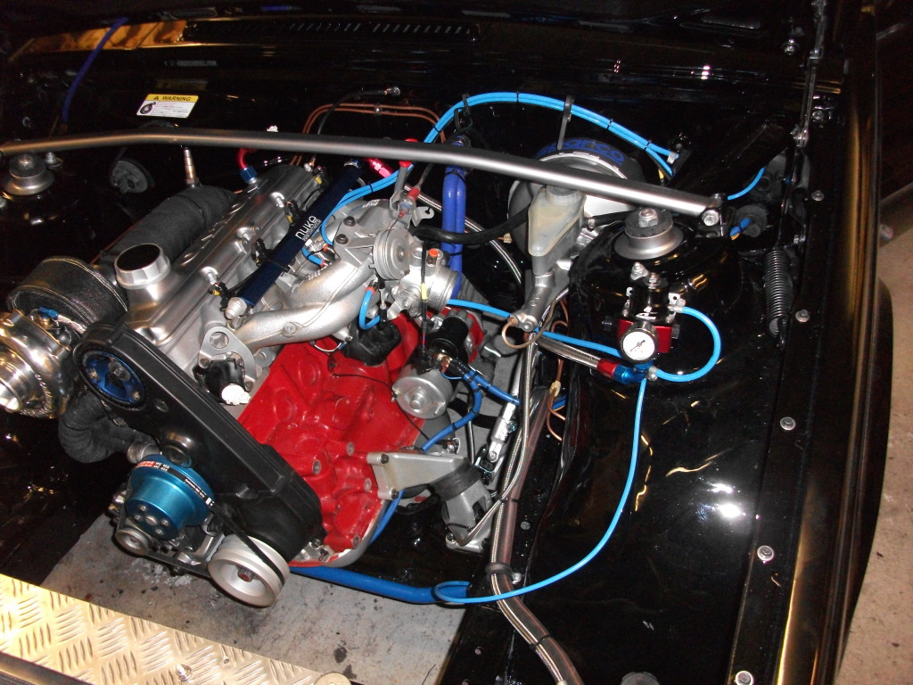

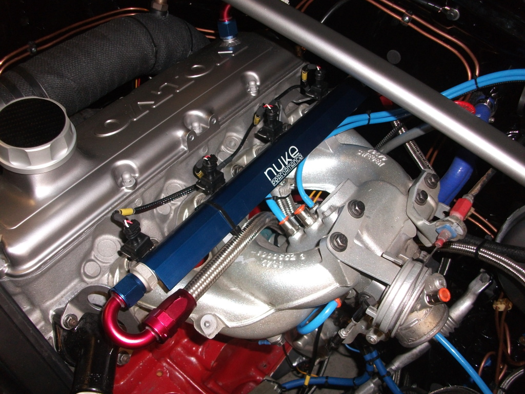

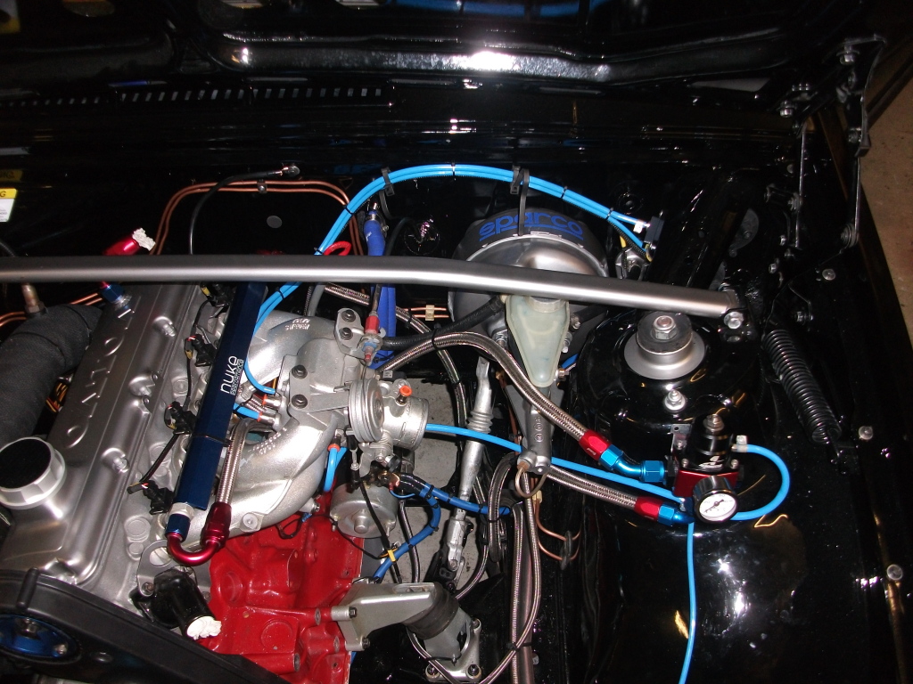

Bensinsystem foran, skal gjøre litt om på vakum slangen, skal ikke ha T-stykket med BTR'n og ned til dumpen som jeg har gjort her.
Skal ha en egen til BTR og en egen til dump, så får slangene til Wastegate/boost controller T-stykket istedenfor, da trenger jeg bare en vakum fra innsuget.

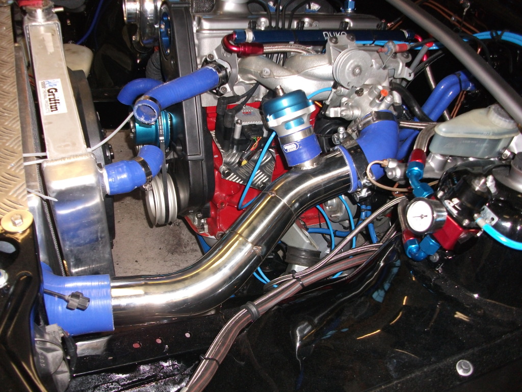

Luft temp sensor til sprutet, med rustfri mutter som skal sveises på trykkrør etter IC. Blir 2,5" rør gater.
http://forum.vccn.no/img-dump/2012/05/1442.jpg
Venter bare på radiatoren nå, få festet den og laget den rustfrie plata jeg nevnte tidligere. Så bestille silikonslanger til både luft og vann, rustfrie rør, venter på ekspansjonstanken og catch tanken å få lagt opp slanger til dette, det må jeg gjøre før jeg kan legge opp slangene til oljefilter/termostat/kjøler.

Rått. Helt riktig gjort og ikke dele trykk/vakuum signalet til btr etter min mening.

Men nå er radiatoren sveist hvertfall så kan jeg få den på plass så jeg kan få bestilt litt silikon slanger!

Fått på lykter,blinklys framme og grill fester. Kobla litt ledninger og masse småting som tar tid. Begynt litt smått å lage trykkrør IC/innsug.
Bestilt opp litt silikonslanger til vann og luft + litt småting.
Venter på ekspansjonstanken før jeg kan få satt opp oljekjølingssystemet, for å få plassert filter og termostat best mulig, den bør komme til neste uke (håper jeg)

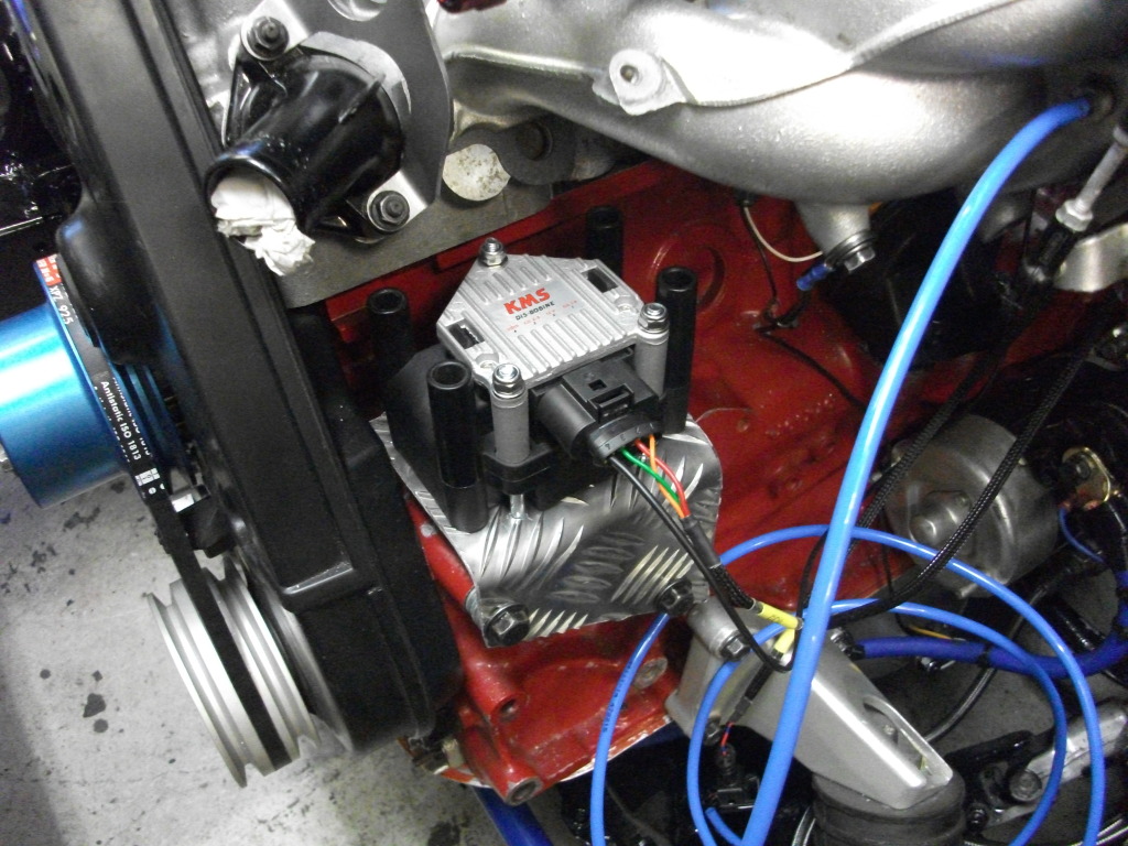

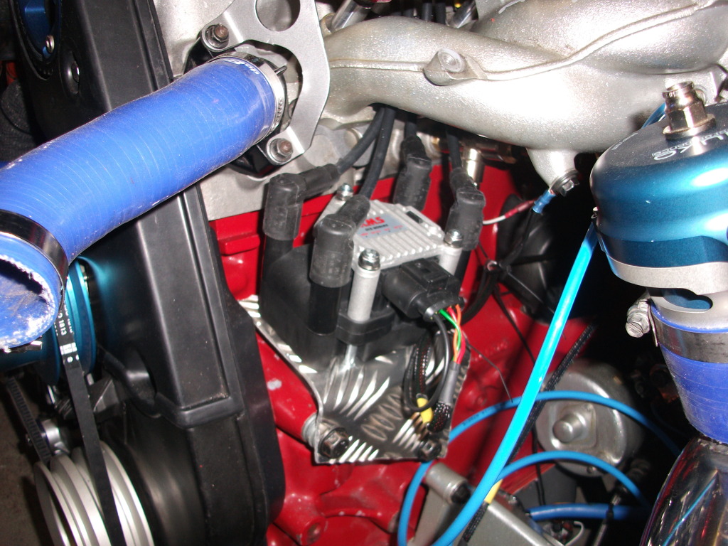

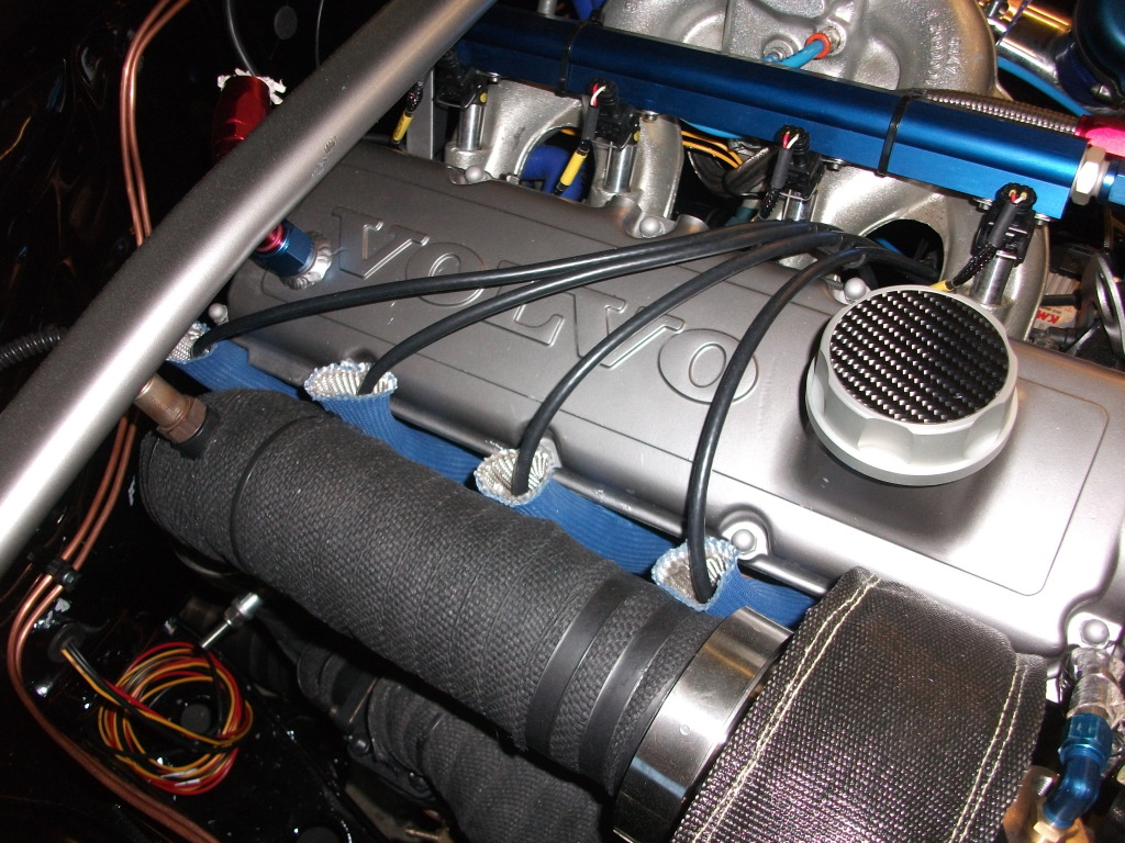

Også har jeg lurt på det samme ang plassering av Coil-pack'n selv. Ser bra ut :)
Trur du nettopp mista gullet ditt når du monterte vag deler på ein Volvo :p

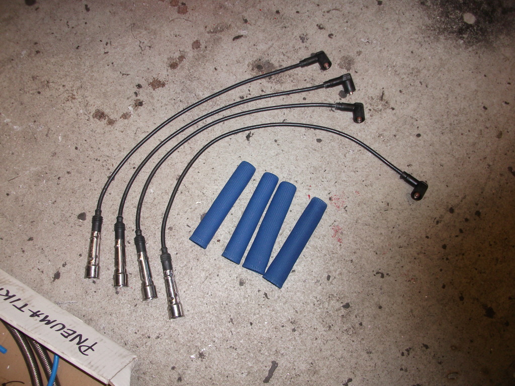

Plugghettene er vel beregna til 16mm plugger ? kjøpte noe ala det der, og da fikk jeg problemer med å få hettene skikkelig nedpå pluggen, pga di var beregna for 16mm. bretta bare stålet litt til side men :)
KMS coilen er samme som audi sin så må nesten ha VAG pluggledninger :P
Angående det med plugghettene så kan det kanskje stemme det at dem ikke satt så godt, er så trangt der å komme til så fikk ikke kjent skikkelig på det.
De jeg kjøpte dem av (Mekonomen) sa ingenting om det når jeg sa hvilke plugger dem skulle brukes til, men skal ta å sjekke åssen de sitter, takk for tipset :)

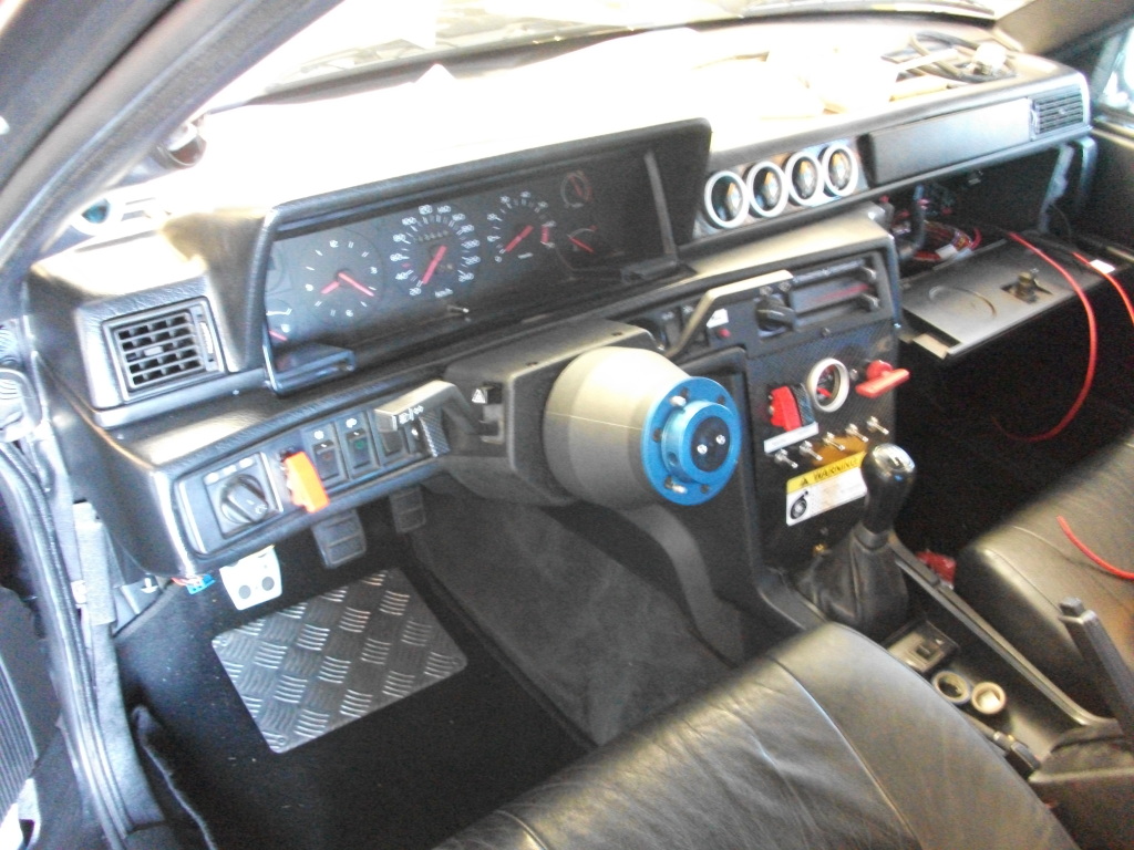

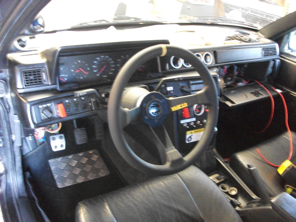

Mer målere enn et fly! :D

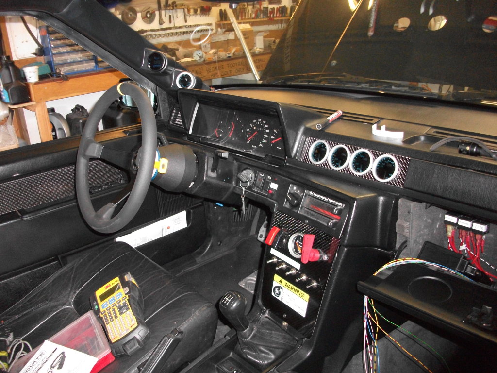

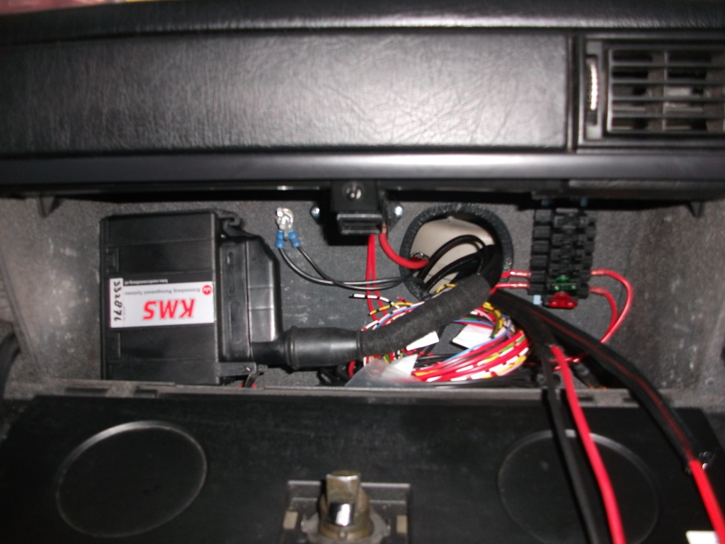

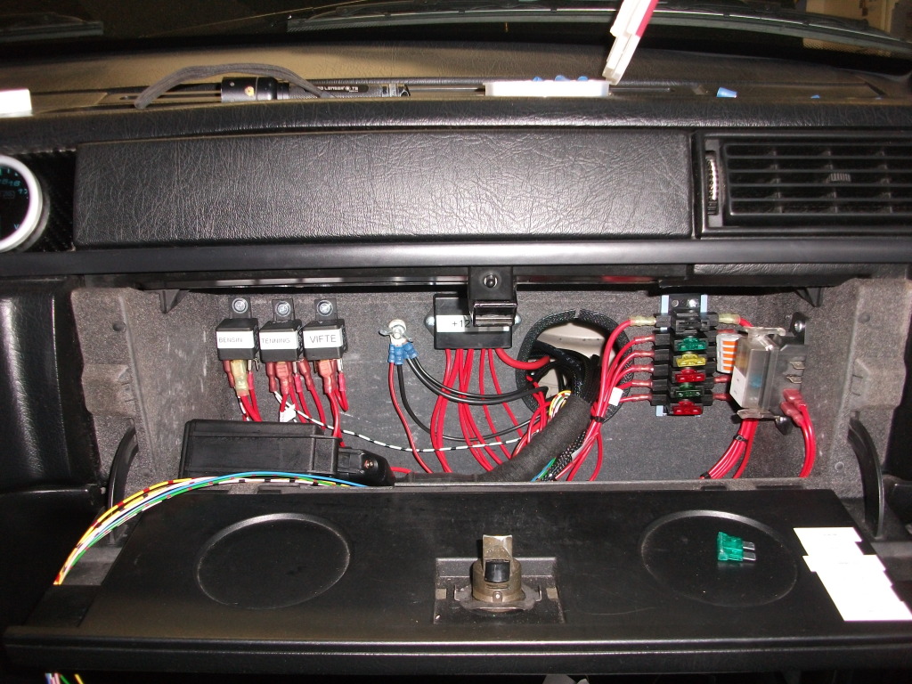

Lyst å forklare hva alt er i hanskerommet ditt? Regner med alt hører til sprutet?
Når tankene kommer skal de poleres til den store gullmedalje :)
I hanskerommet har vi hjernen til sprutet og alle ledninger til tilleggsfunksjoner til sprutet, releer til bensinpumpe, tenning og el.vifte. Jordingspunkt. Fordelingsblokk med 12v tenningsstrøm. Sikringer til bensin, tenning, ecu, aux, el vifte, el servo, målere, BBL :) mangler litt ledninger og rydding inni der så ikke ferdig!
