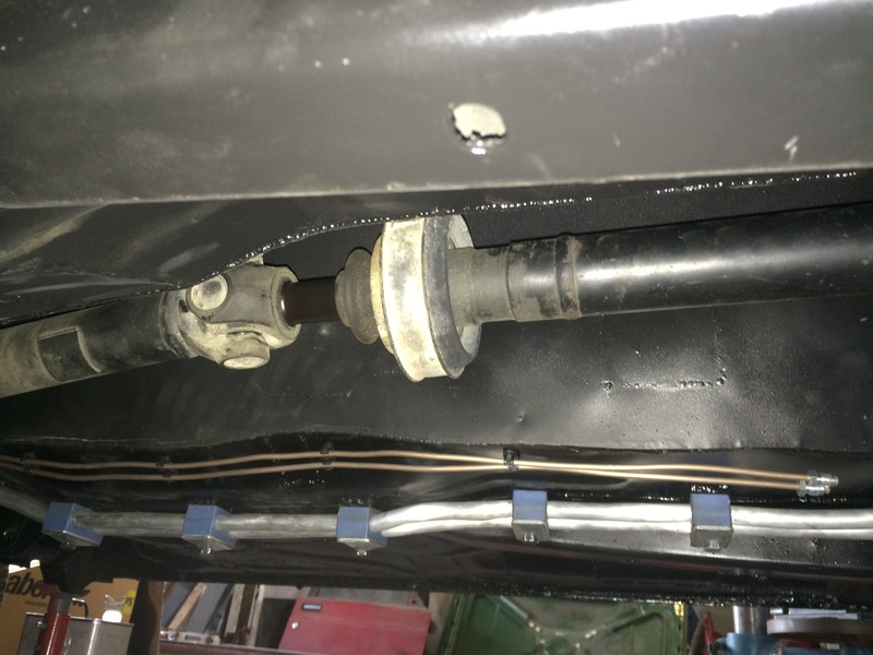

Har mellomaksel fra 740 med m47, hvilke opphengslager tåler juling? :D
Snakka litt med powertrain når eg ikkje fekk plass til mellomakslingen i 242en. Dei sa at 740 har det grovaste mellomakslinglageret ein får til ??mm aksling som 740 har:)Så var visst ikkje så mykje anna og få tak i i forhold til styrke. Ifølge dei då:)
Ok, får kjøpe ett nytt da :)
Ser ut til å være litt kort akslinga, men håper det er kun vinkel på bakaksling som gjør det :)

Håper akselen går litt sammen når jeg får akselen 100% innjustert og plassert!

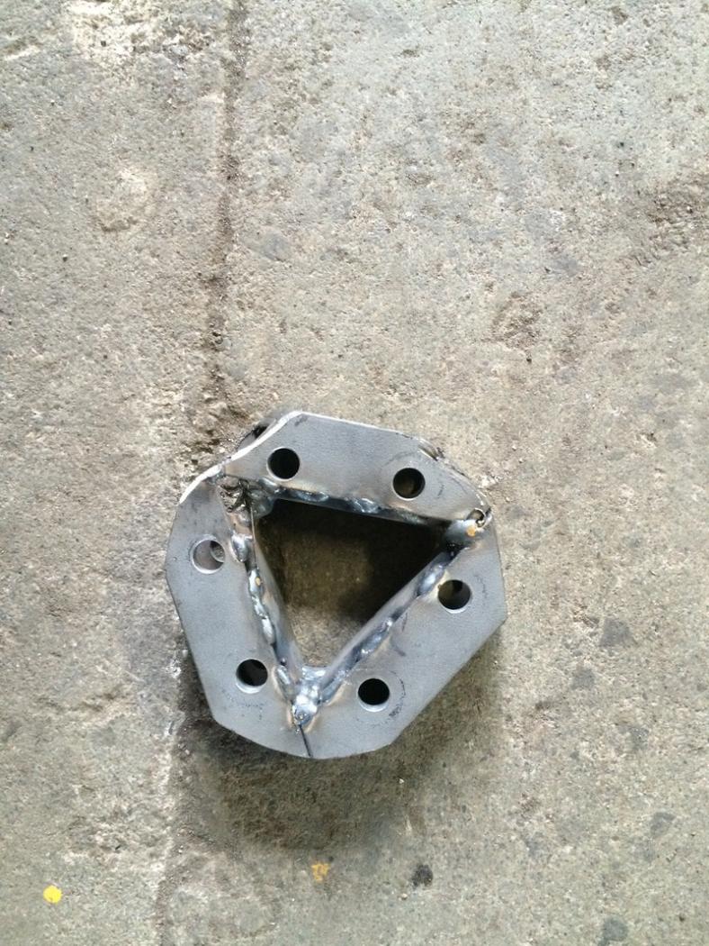

Fått skjært ut to plater jeg tegna, i senter der kommer det 16mm uniball ledlager så demperen kan vandre om nødvendig.

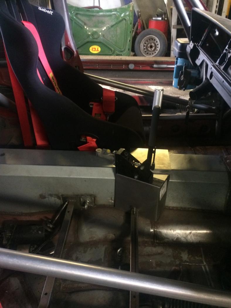

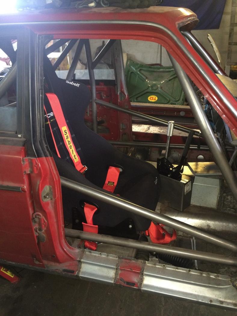

Håndbrekket fikk laget kasse å festes på, kunne ikke ha det hvor jeg planla først så plassering blir som på de to siste bildene.
Har prøvd stolen med brekk på, og det blir ikke i veien hvertfall :) har borra endel hull i kassen nå, så den skal få en runde med dimples! :)

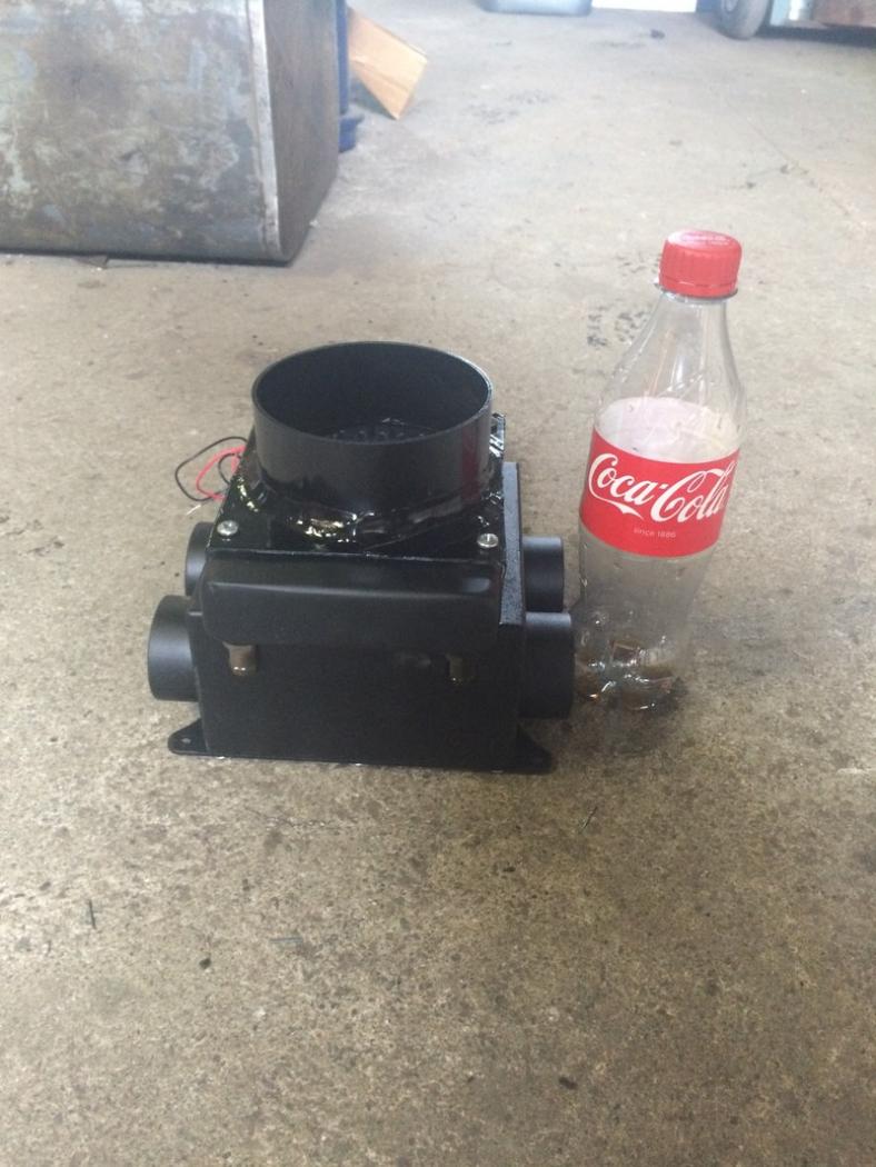

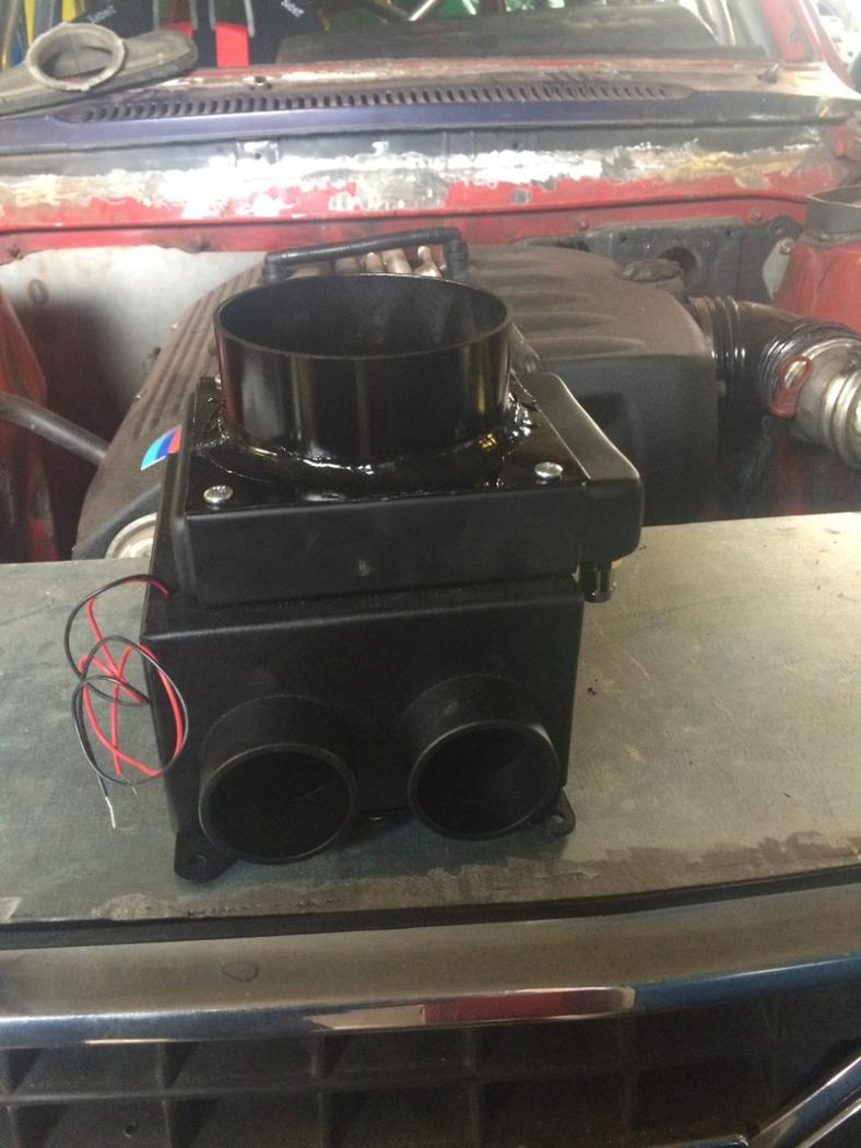

Varmeapparatet har fått seg en kappe til luft, var også innom Kodja og hentet toppen av org varmeapp kasse.. denne skal få bend så jeg får kobla sammen det og luftkappa jeg lagde :)
