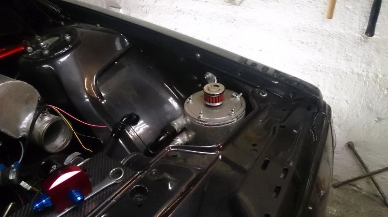

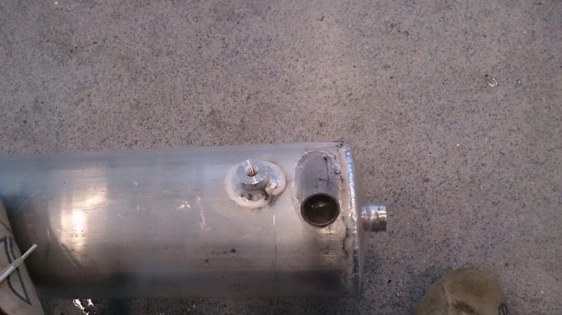

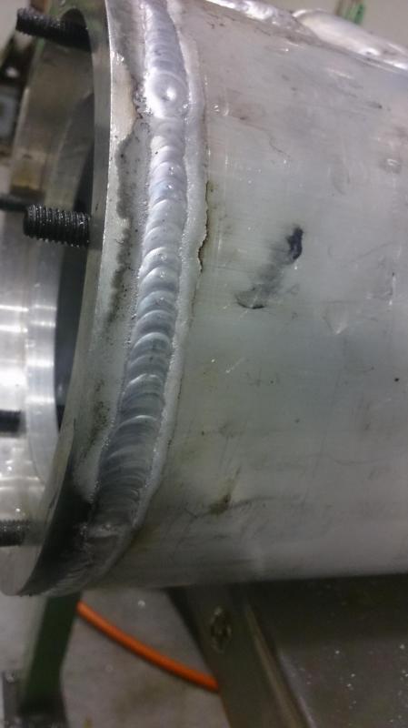

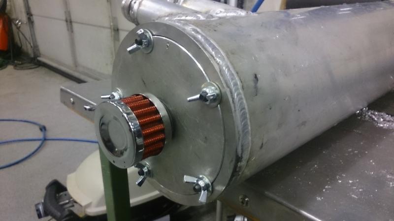

ble så vi laga ny oljetank i går.. bestemte oss får å ikke ta sjansen på at den tanken jeg laga tideligere fungerer som den bør..
så hær kommer en haug med bilder ;P

Stilig tank, du har begynt og få skikkeleg dreisen på alu sveisinga no!:)

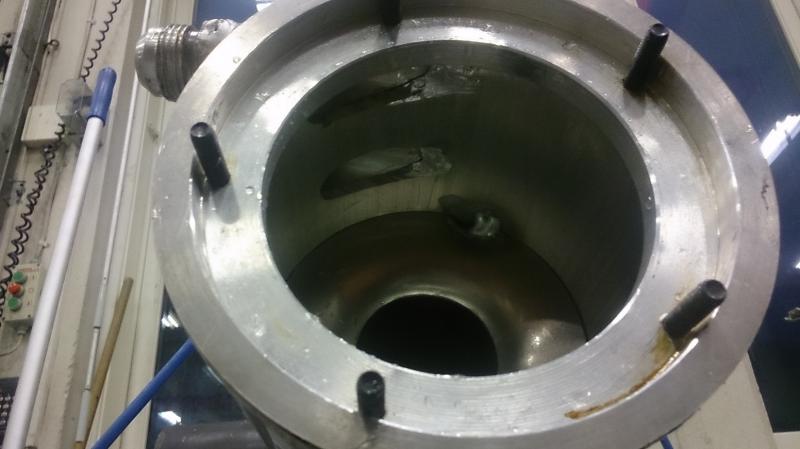

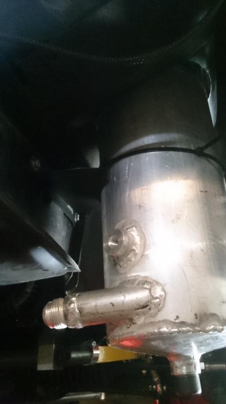

hær bor den nye tanken :)
http://forum.vccn.no/img-dump/2014/07/1534.jpg
festebraketer er ferdig, må bare skaffe slangeklemmer som biter over hele tanken!
http://forum.vccn.no/img-dump/2014/07/1535.jpg
burde klare å treffe hær med oljekanna ;P

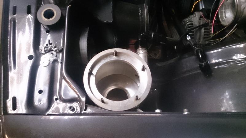

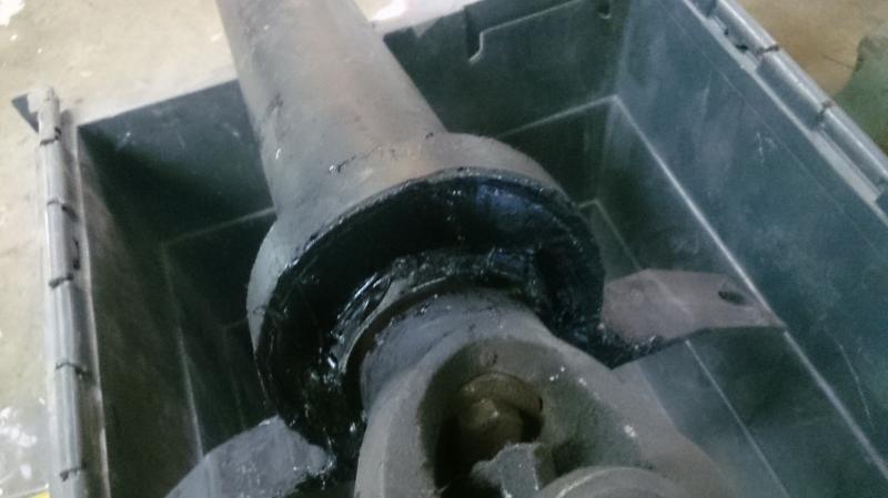

mellomakselen fikk seg en omgang rutelim før den ble montert! ikkeno slark i opphenget dær får å si det sånn ;P
http://forum.vccn.no/img-dump/2014/07/1596.jpg

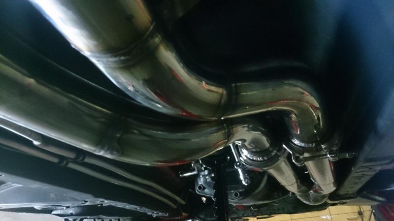

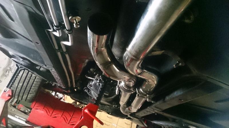

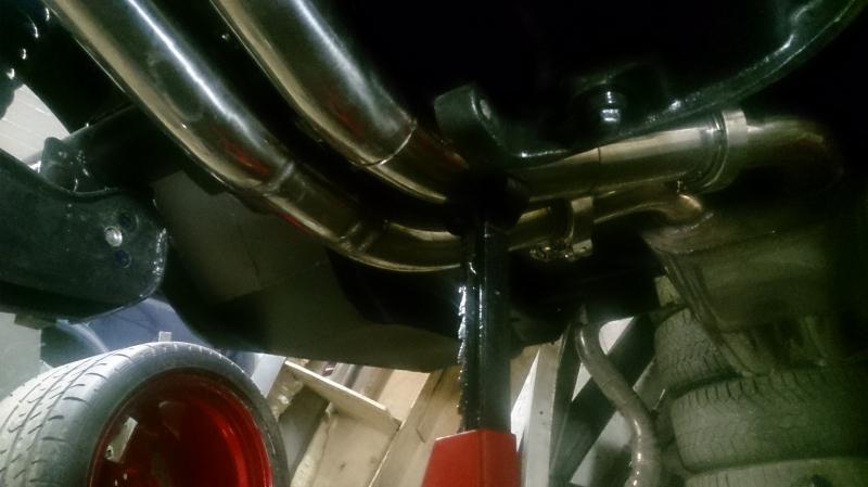

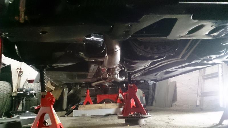

men i min iver etter å bygge eksos glemte jeg å ta bilde av akslingen på plass.. får se om jeg husker det i morgen.. uansett får å si det sånn.. tror ikke dette er hva de tegna 240n til ;P det er meeget trangt :)

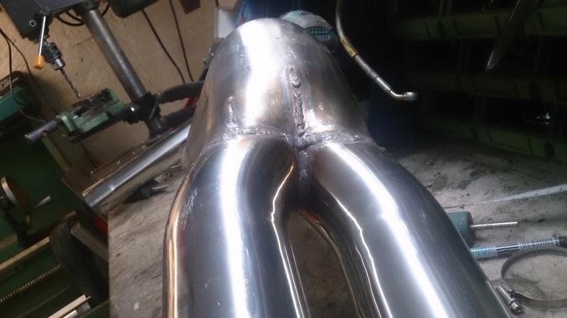

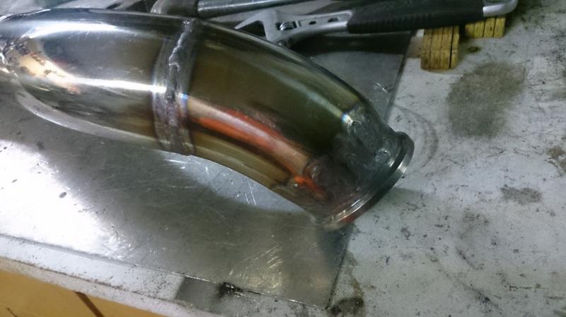

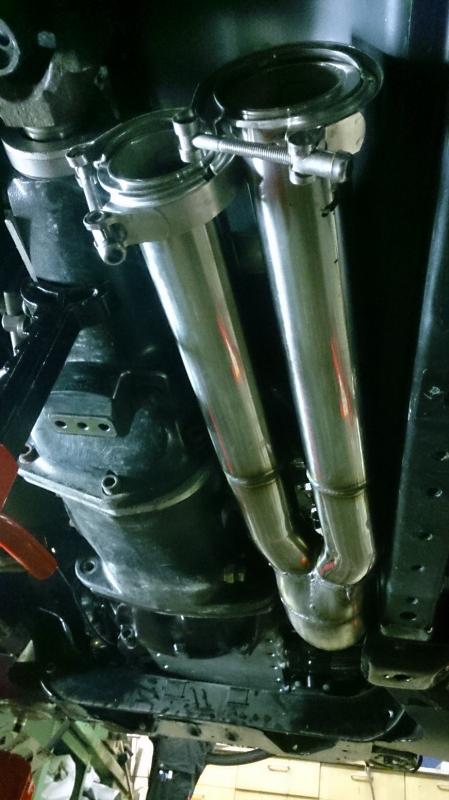

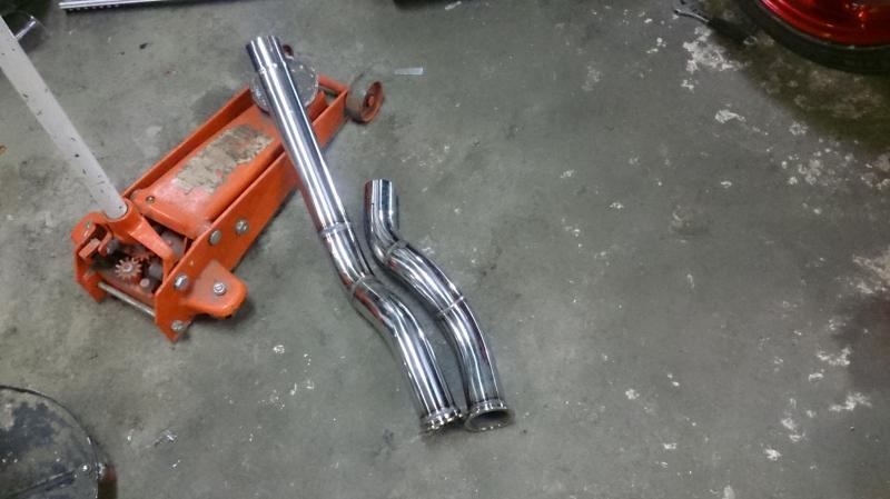

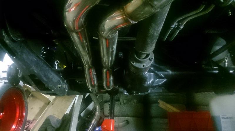

downpipe med V-band i begge ender :) 4" det første stykket så over i 2x2,5" får høyde / plass sin del, eller rettere sagt plassmangel
http://forum.vccn.no/img-dump/2014/07/1597.jpg
http://forum.vccn.no/img-dump/2014/07/1598.jpg
http://forum.vccn.no/img-dump/2014/07/1599.jpg
http://forum.vccn.no/img-dump/2014/07/1600.jpg

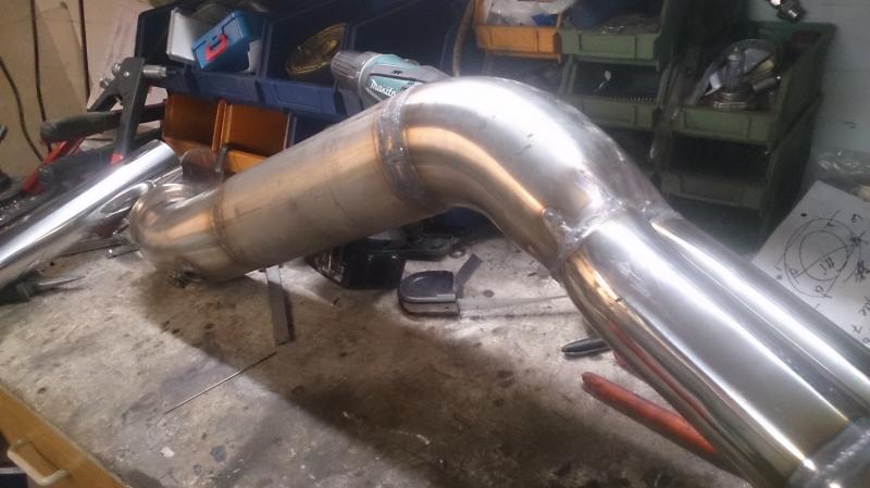

vidre rørgange
http://forum.vccn.no/img-dump/2014/07/1601.jpg
http://forum.vccn.no/img-dump/2014/07/1602.jpg
http://forum.vccn.no/img-dump/2014/07/1603.jpg
http://forum.vccn.no/img-dump/2014/07/1604.jpg
http://forum.vccn.no/img-dump/2014/07/1605.jpg
Flott. :)
Genialt og kjøre på med 2x2,5":)Blir meir rørdraging men ser ut som du får det ganske høgt under bilen og i teorien tilsvara det vel 4" og vel så det?

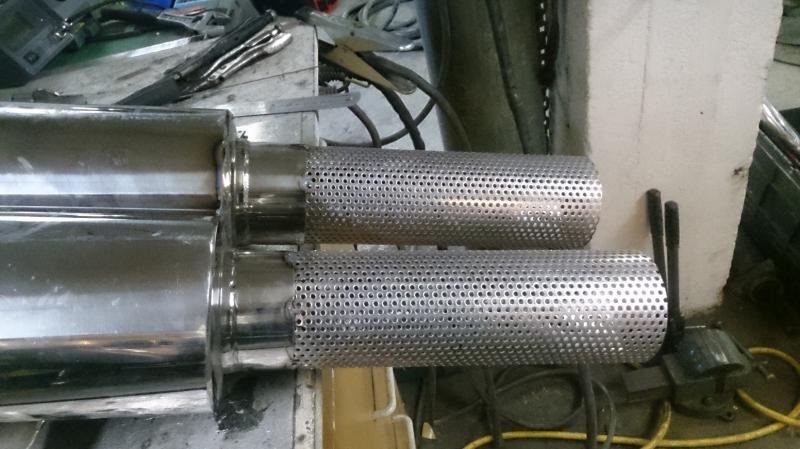

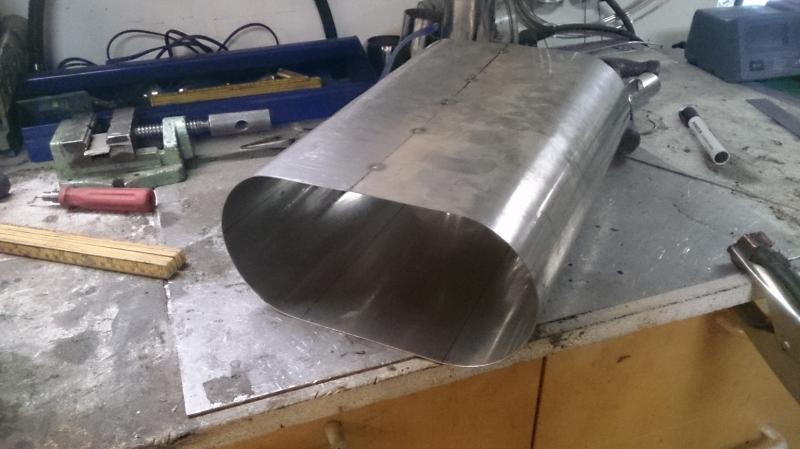

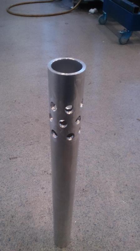

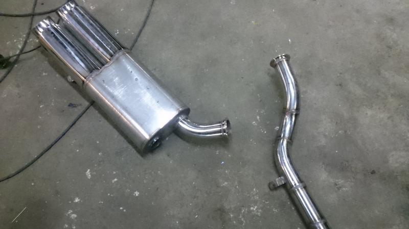

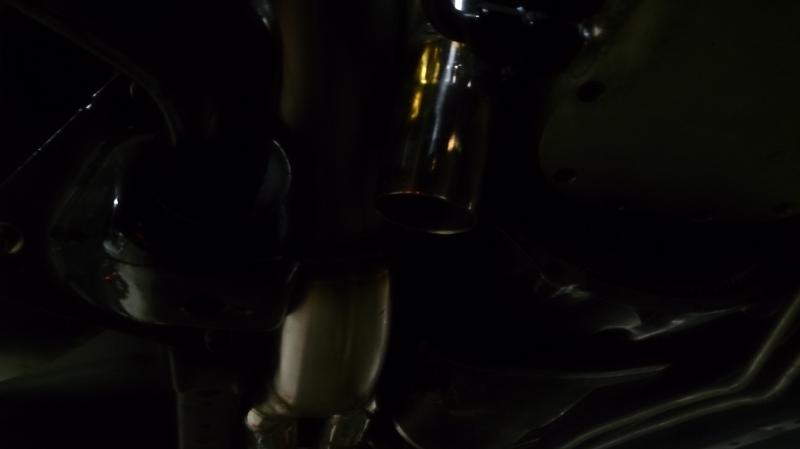

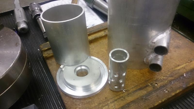

på grunn av de strenge lyd nivå reglene på rudskogen blant annet så ble det en ganske heftig lyd demper bak ;P
2 stk japsepotter fra KL racing helt bakerst samt ei hjemmelaga løsning sveisa rett på
http://forum.vccn.no/img-dump/2014/07/1666.jpg
http://forum.vccn.no/img-dump/2014/07/1667.jpg
http://forum.vccn.no/img-dump/2014/07/1668.jpg
http://forum.vccn.no/img-dump/2014/07/1669.jpg
http://forum.vccn.no/img-dump/2014/07/1670.jpg
http://forum.vccn.no/img-dump/2014/07/1671.jpg
gjenstår 2-3 sveiser og et oppheng til så er eksosen ferdig :)
Rått :D
Heftig eksos det der. :D

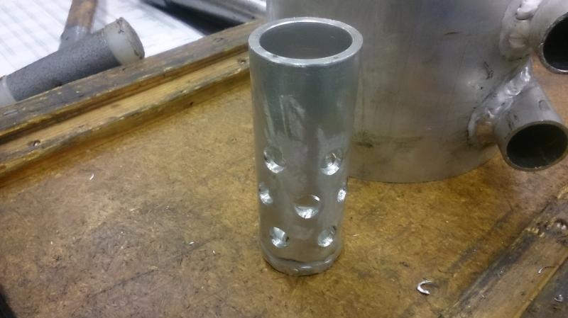

så blanke rør?:P hva er trikset ditt?:)
Brute du dempervatt eller noe rundt det røret med hull eller vil det dempe bare av hullene? :confused:

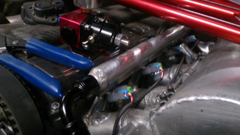

har bytta fra ev1 til ev6 kontakter til dysene, siden det ble ev6 dyser med rustfri innmat får e85 :)
http://forum.vccn.no/img-dump/2014/08/27.jpg

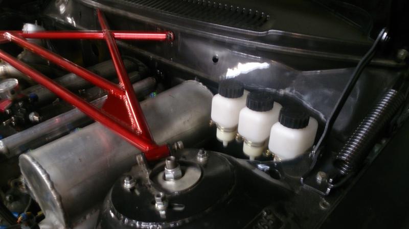

laga brakket får bremseveskebeholderene!
http://forum.vccn.no/img-dump/2014/08/28.jpg
svisa ferdig eksosen bak, så nå er den komplett!

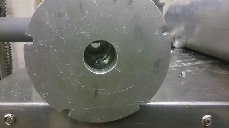

laga å wg røret :)
http://forum.vccn.no/img-dump/2014/08/29.jpg
måtte tilpasse dimensjonen på røret, 2,5" rør og flensen er 60mm ytre diameter. så kappa inn en del spor og krympa inn røret på enden, synes det ble en kurrant overgang

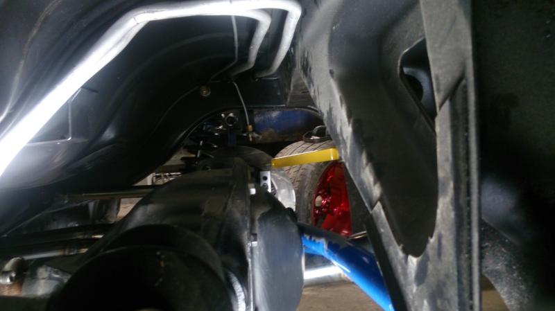

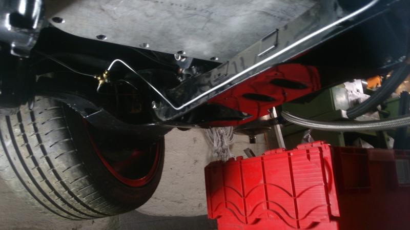

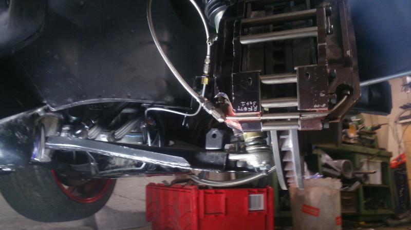

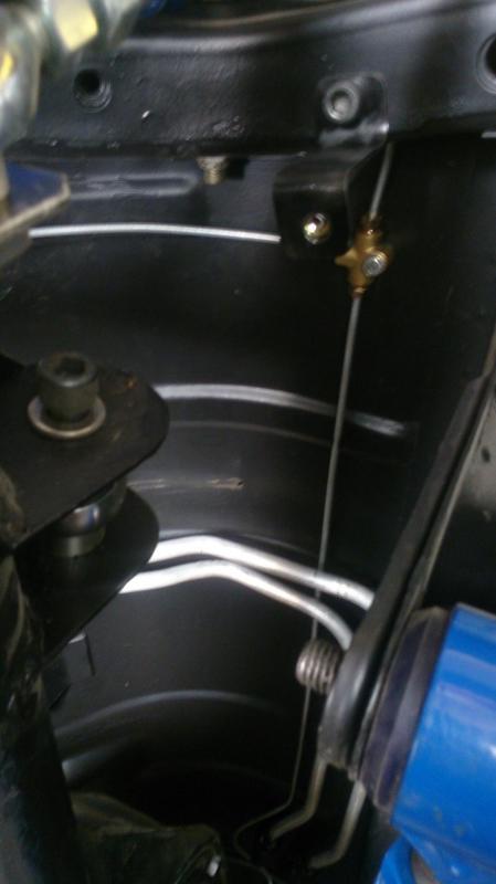

bretta til de siste bremserørene i dag!
http://forum.vccn.no/img-dump/2014/08/204.jpg
http://forum.vccn.no/img-dump/2014/08/205.jpg
muchos stopping power.. mer en orginalt ivertfall :D
http://forum.vccn.no/img-dump/2014/08/206.jpg

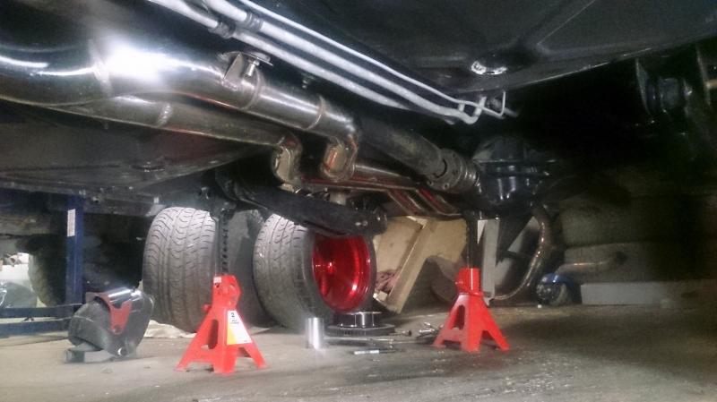

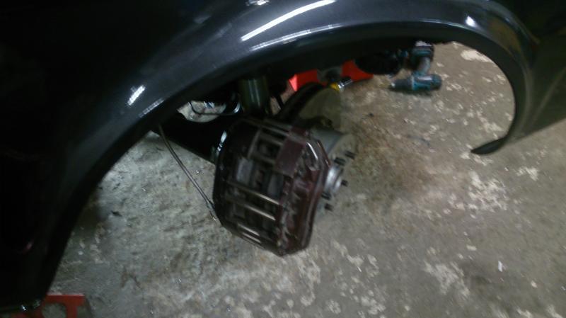

och rørene bak er på plass :)
http://forum.vccn.no/img-dump/2014/08/207.jpg
http://forum.vccn.no/img-dump/2014/08/208.jpg
http://forum.vccn.no/img-dump/2014/08/281.jpg
http://forum.vccn.no/img-dump/2014/08/282.jpg

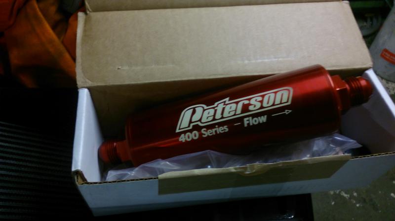

oljefilteret kom i dag, så da er jeg et steg nærmere å vri om nøkkeln :)

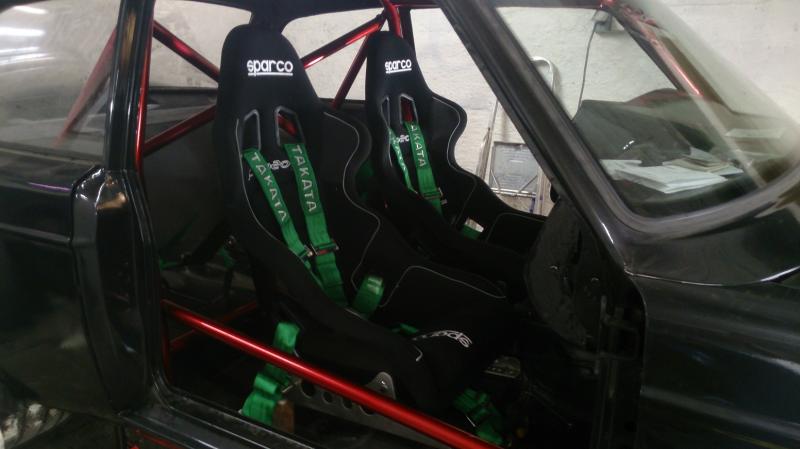

Ser bra ut som alltid!:D Ka type stolar er det?:)
