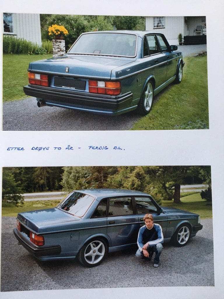

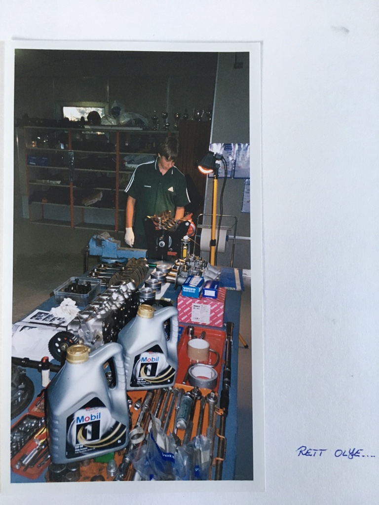

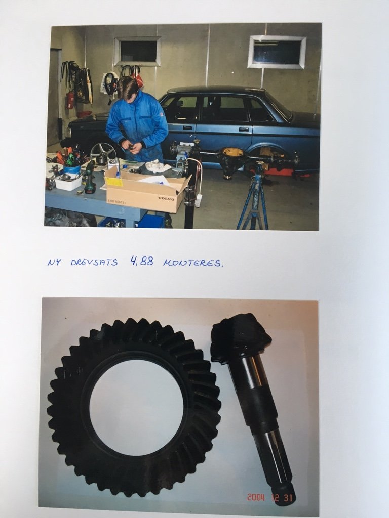

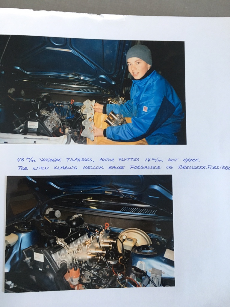

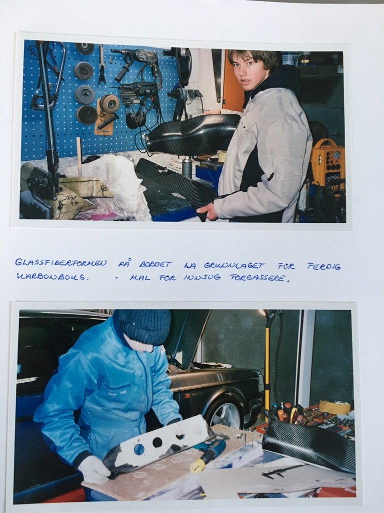

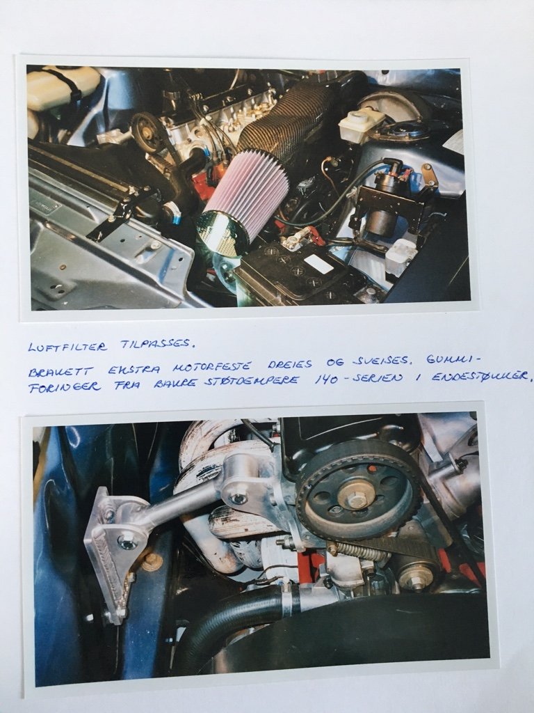

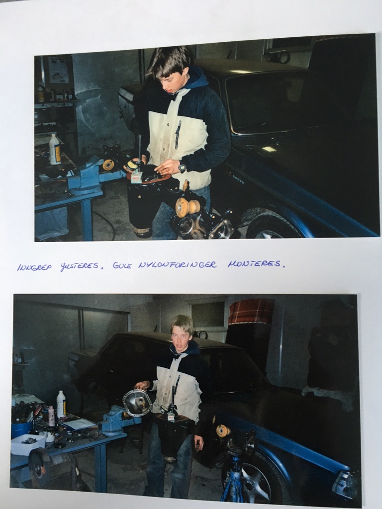

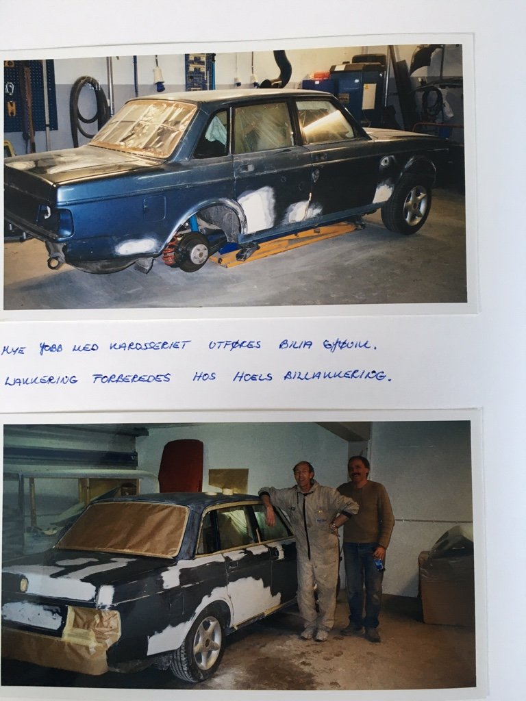

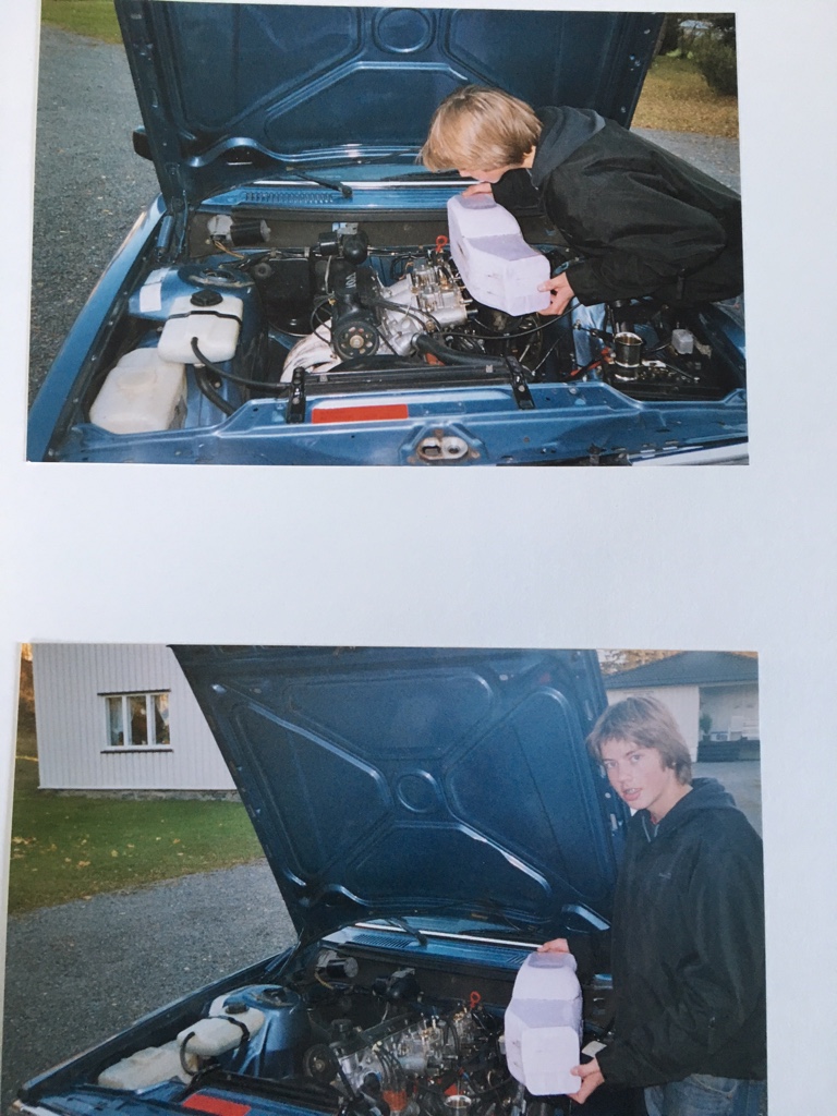

Noen bilder fra første dag, kommer flere ved anledning. Tror kanskje jeg har endret meg mest [emoji318] De eldste havnet nederst ser jeg.
http://forum.vccn.no/img-dump/2019/12/86.jpghttp://forum.vccn.no/img-dump/2019/12/87.jpghttp://forum.vccn.no/img-dump/2019/12/88.jpghttp://forum.vccn.no/img-dump/2019/12/89.jpg
Kult :D
Moro å se bilen i sin spede begynnelse :)
Morsomt å se tilbake. Husker jeg var hos deg og faren din å så på bilen. Husker ikke i hvilken forbindelse. Sikkert noe deler ;) Det må jo være rundt 15 år siden. Bilforumet tiden
litt kult å se hvor lenge du har holdt på med bilen :p
Oi, her er det lenge siden jeg har sett. Kult med skilter på 240n! Har fulgt med bilen har sia jeg var konfirmant.

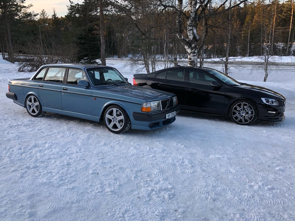

To gateregistrerte racerbiler hvor den blå er «hjemmelagd» og Polestar har bygd den sorte. Begge er to veldig artige kjøremaskiner! 31 år mellom de. Den sorte er forøvrig til salgs, en unik samlerbil som er nummerert.

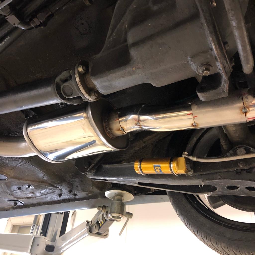

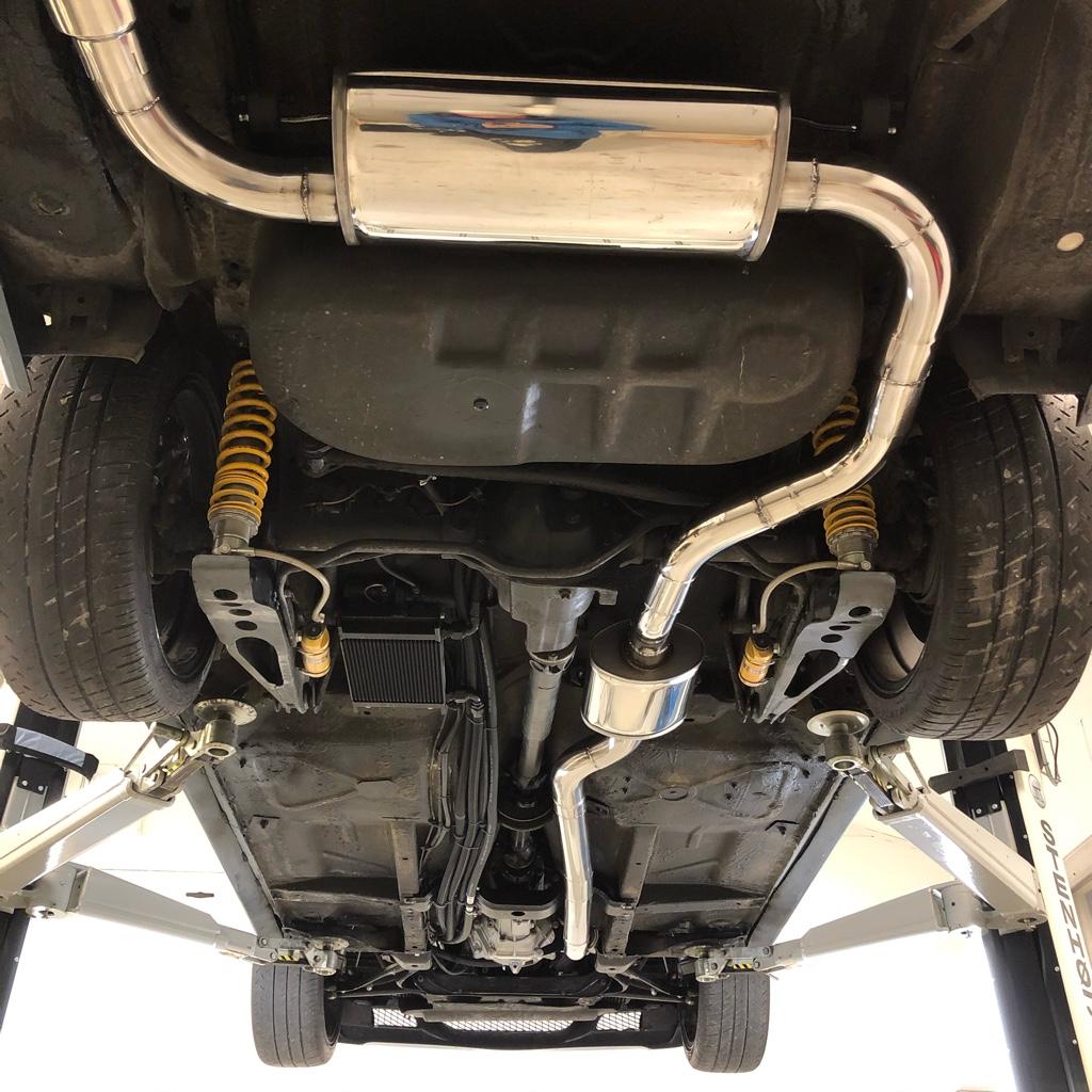

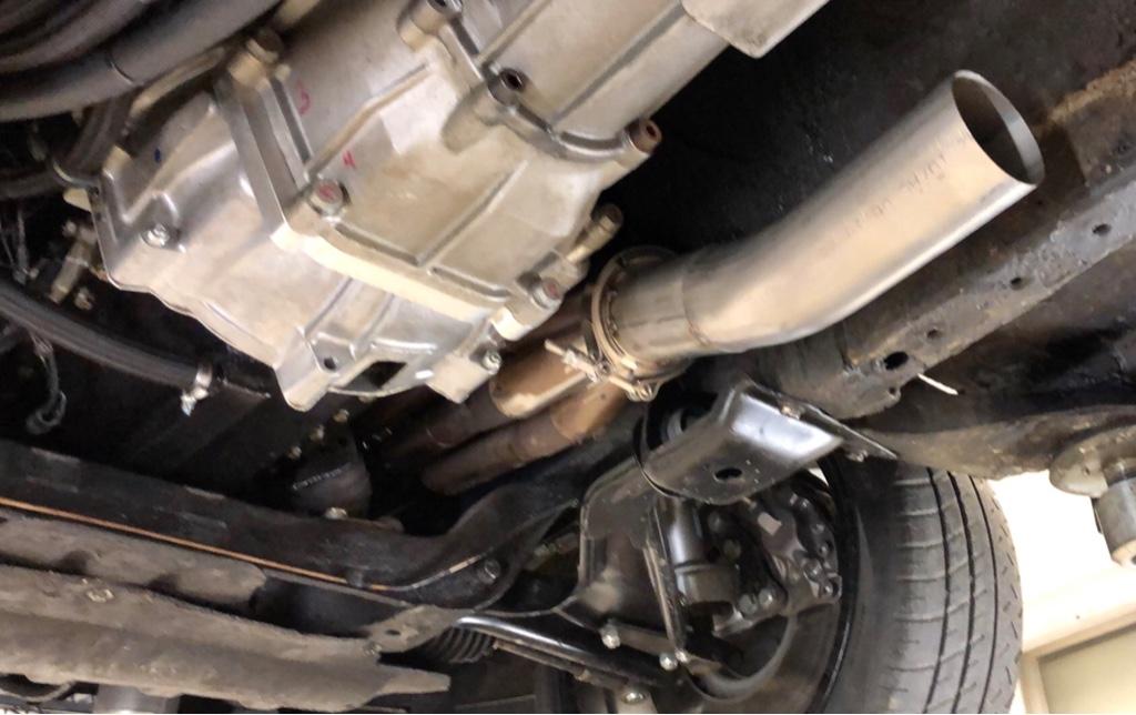

I gang med nytt rustfritt eksosanlegg nå.
V-bånd klemme bak kollektor og deretter et TIG sveiset anlegg bakover. Får dette en del bedre oppunder enn det gamle JT anlegget som satt på den.
http://forum.vccn.no/img-dump/2020/01/91.jpg
Litt mer punkting i dag, klart for TIG til helgen. Bra passform og god klaring til karosseri og ikke minst god bakkeklaring.
Dette blir polert opp samtidig som jeg polerer opp igjen grenrørene.

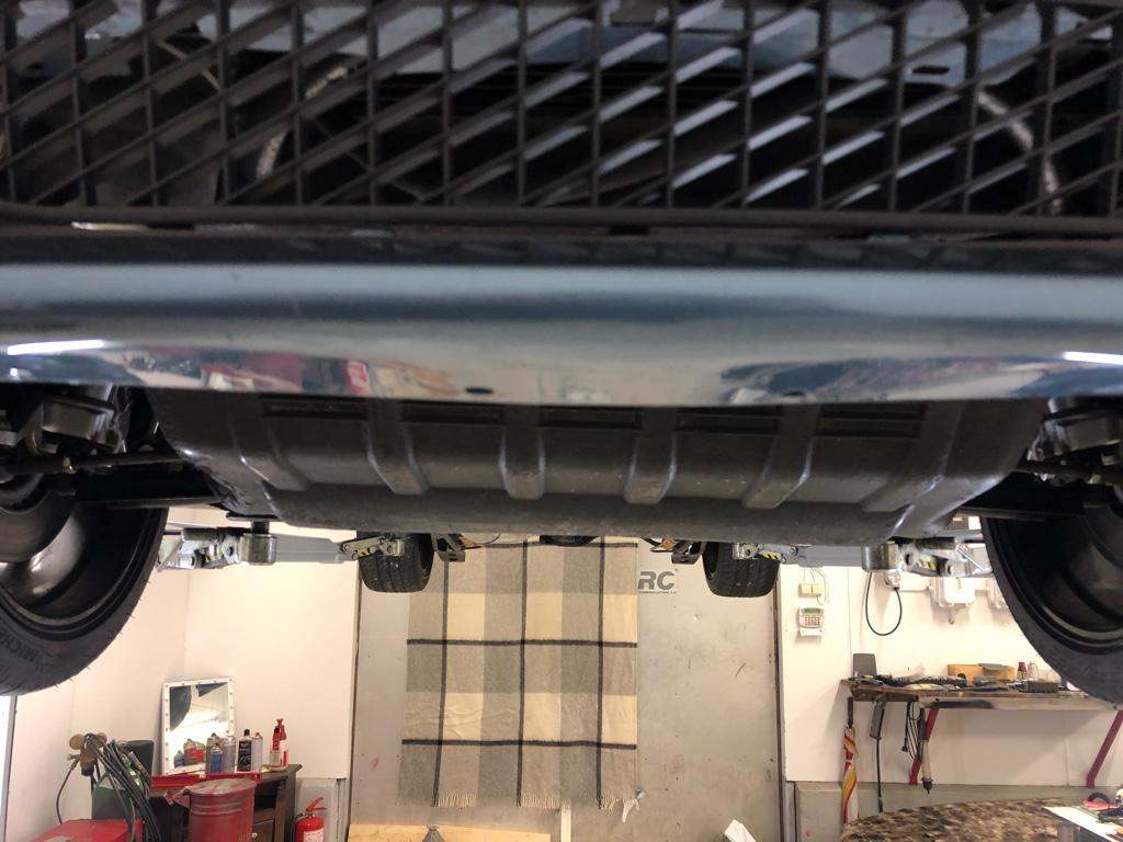

Her er et bilde som viser at det ikke bygger særlig langt ned:
http://forum.vccn.no/img-dump/2020/01/102.jpg
Det er så gromt som alt annet du sett fingra i [emoji41][emoji1362]

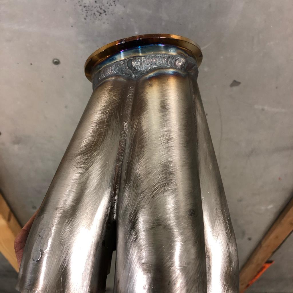

Kommet litt videre, sveist ferdig rør og polert. I helga skal motor og gir få ny olje.
