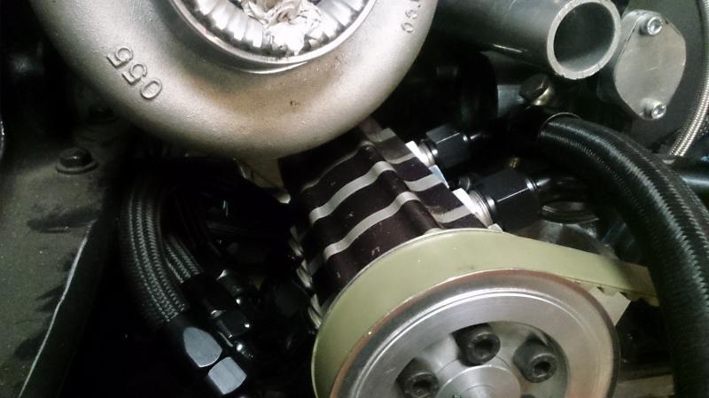

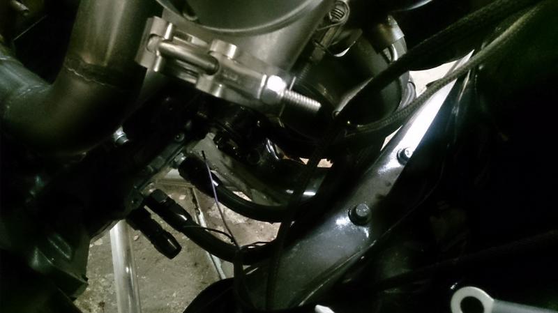

Nei bare detaljer ;p. Som fuelrail feste, oljetemp sensor, oljeslanger (kommer på fredag) downpipe / eksos!

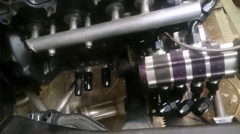

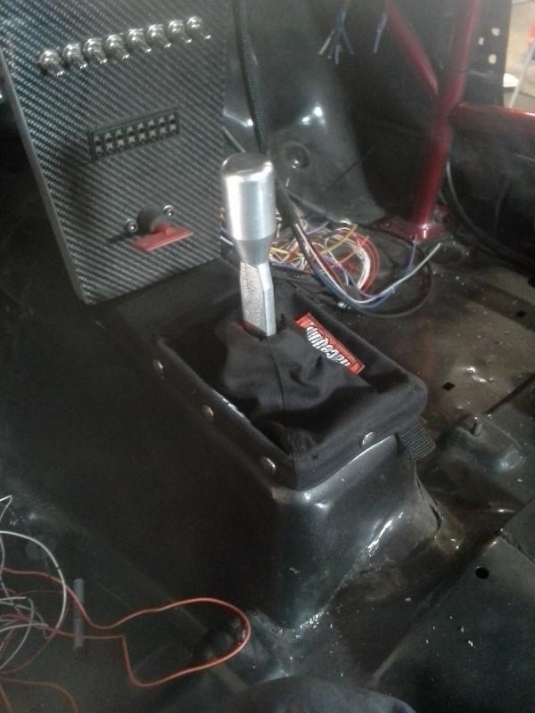

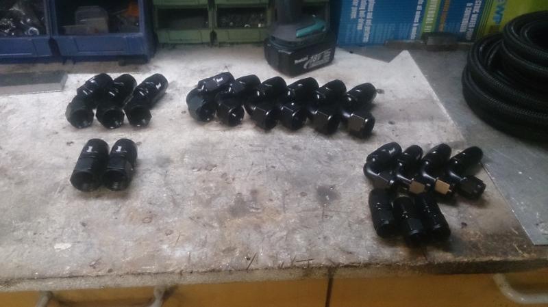

slanger og koblinger til oljeslanger og bensin!
och girdamask :P

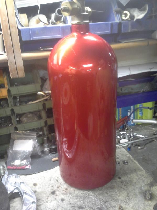

henta lystgassflaska å den siste rørbiten til buret i dag (den falt av stativet i ovnen å måtte tas på nytt)
http://forum.vccn.no/img-dump/2014/07/162.jpg
http://forum.vccn.no/img-dump/2014/07/163.jpg

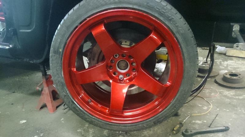

jeg er såååå fornøyd med rødfargen ;)

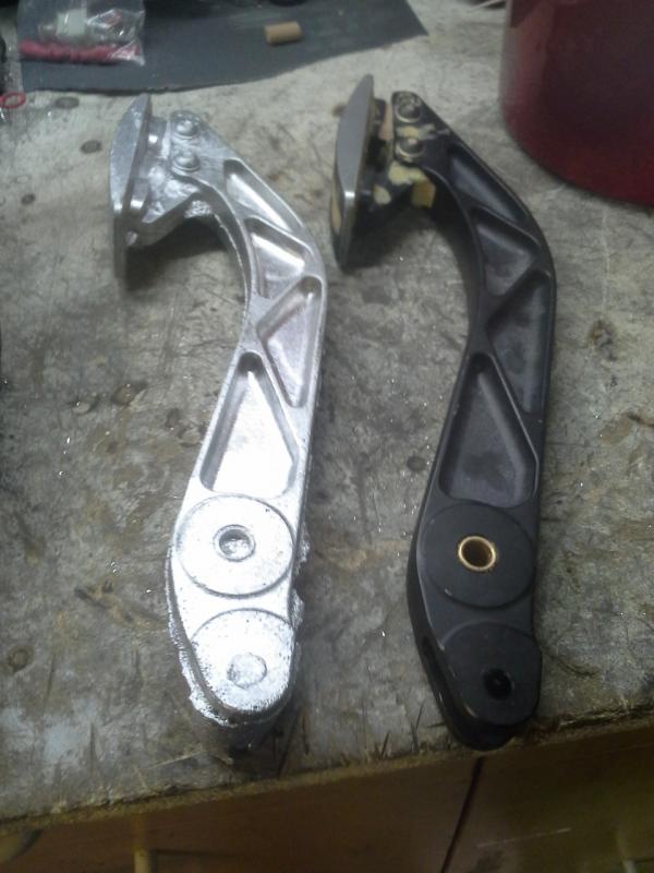

skulle lage meg gasspedal og, men da vi ikke fant noen fin løsning på det så kopierte vi likegodt TILTON pedalen :D ble støpt i alu

skal frese ut et par spor i morgen så blir den lakkert matt svart :D
Kul løysning med girdamasken!:)
Støypte du alu pedalen sjølv?Dritkult:)

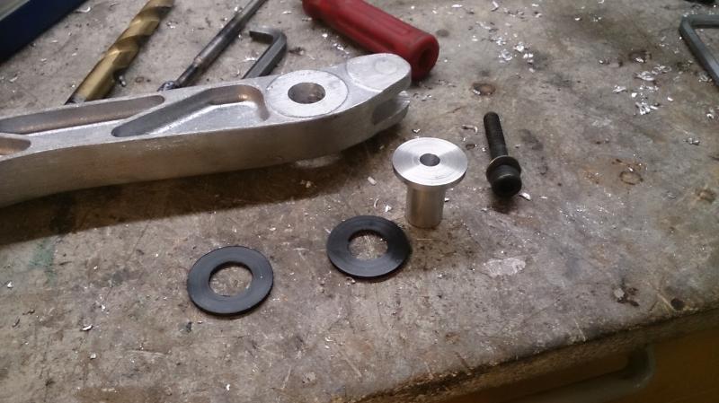

Dreide til feste til gasspedalen, i alu med plast foringer

jeg har også lakkert den matt svart så den står i stil med de andre pedalene! komme mere om dette senere

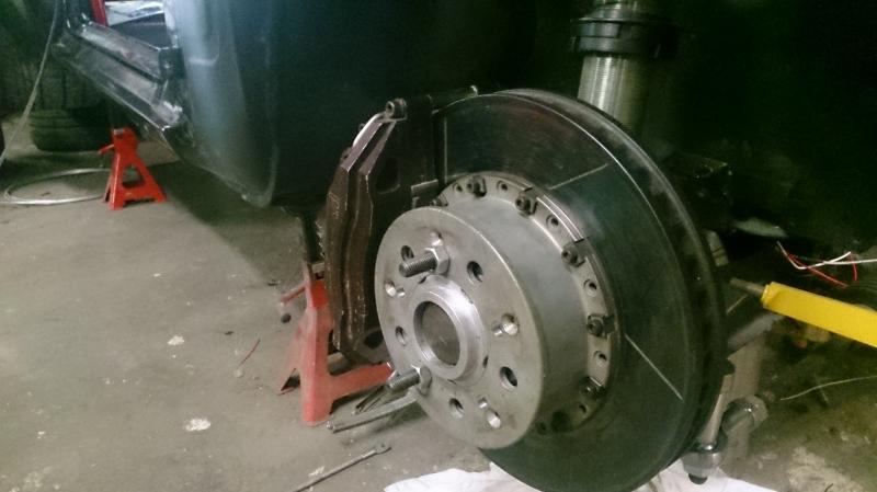

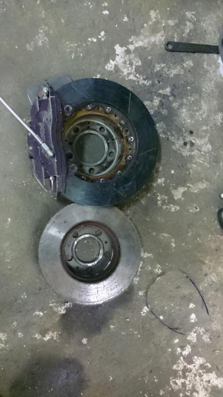

orginal vs nye bremser:
http://forum.vccn.no/img-dump/2014/07/441.jpg
http://forum.vccn.no/img-dump/2014/07/442.jpg
har laga braketer til de foran, samt dreid om senter, laga sentreringsring og nytt boltmønster på begge sider foran :)

har begynt med AN slanger!
http://forum.vccn.no/img-dump/2014/07/445.jpg
http://forum.vccn.no/img-dump/2014/07/446.jpg
http://forum.vccn.no/img-dump/2014/07/447.jpg
http://forum.vccn.no/img-dump/2014/07/448.jpg

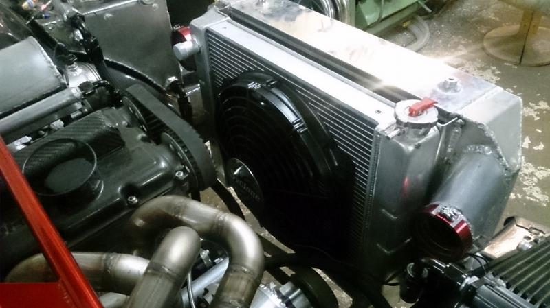

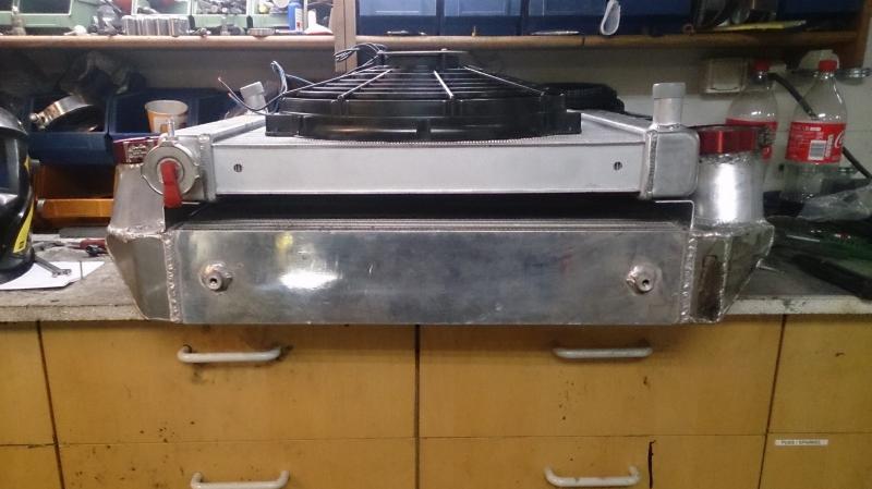

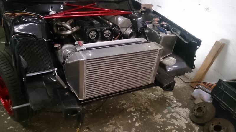

35 cm med kjøling :D
http://forum.vccn.no/img-dump/2014/07/449.jpg
http://forum.vccn.no/img-dump/2014/07/450.jpg
http://forum.vccn.no/img-dump/2014/07/451.jpg
med flex-a-lite vifte som blåser ganske heftig ;P

Fyyyyy så gromt det blir :cool:
Nå begynner det virkelig å gå unna her altså :D Åsså den fargen!! Helt rått! :)
Bilen kommer virkelig til å bli one of a kind når den er ferdig :)
Keep up the good work ;)
Gud så rått:)

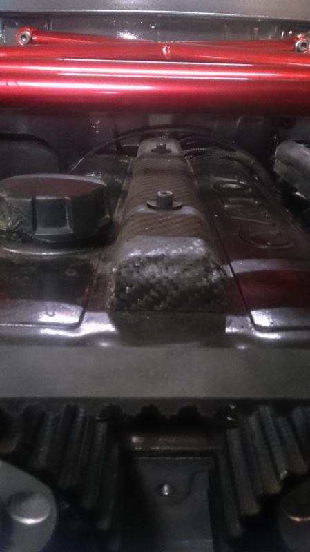

Custom deksel over coilene, glemte å ta bilde på innsida. men uansett så holder det coilene nedtil :)
http://forum.vccn.no/img-dump/2014/07/528.jpg

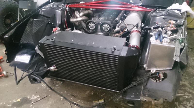

lakker intercooler mattsvart så jeg slipper at den lyser opp bak grillen, slengte på ei karbonplate på toppen får å tette igjen åpningen samt pynte litt ;P

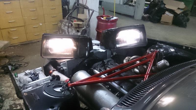

har gjort mye med elnett i dag.. fått liv i lys, styring av vifte og vannpumpe, bensinpumper m.m.!
http://forum.vccn.no/img-dump/2014/07/609.jpg
http://forum.vccn.no/img-dump/2014/07/610.jpg

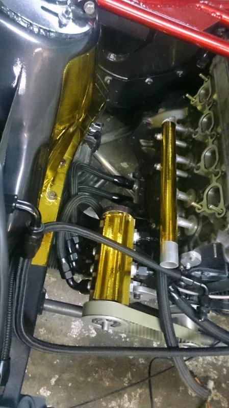

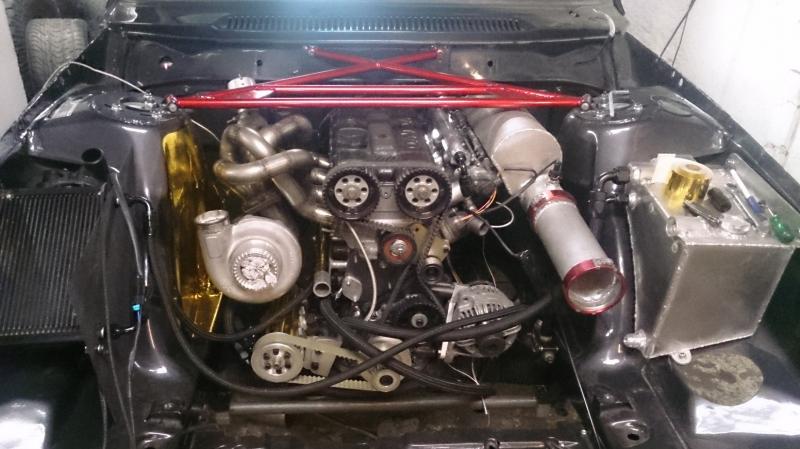

hadde besøk av en kompis som er en jævel på AN koblinger, så har har laga en del slanger i dag :) nok til at nå åker turboen inn permanent :D
http://forum.vccn.no/img-dump/2014/07/611.jpg
http://forum.vccn.no/img-dump/2014/07/612.jpg
Begynner å bli nå, stå på! :D
Var det kostbart med den gullfolien eller?
Lekkert :D
Stilig med gullfarga varmebeskyttelse, passa bra inn i bilen din:)Liker at du har lagt den skikkeleg på, hos mange er det berre ei einaste stor skrukke!
Får ein kjøpt i sølv og?:)

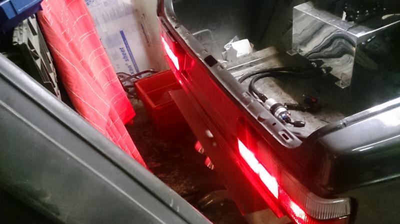

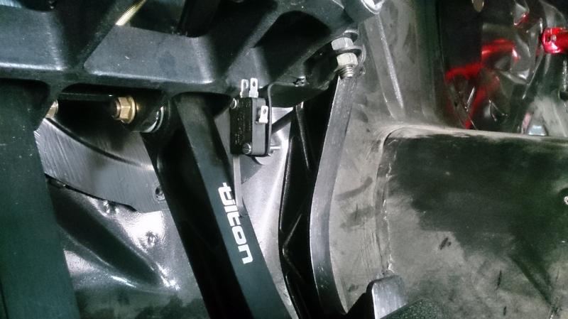

braket for bremselys bryter :)
http://forum.vccn.no/img-dump/2014/07/690.jpg
montert og koblet så nå har jeg bremselys å!
http://forum.vccn.no/img-dump/2014/07/691.jpg

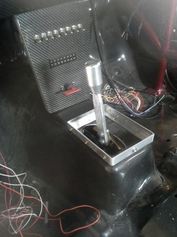

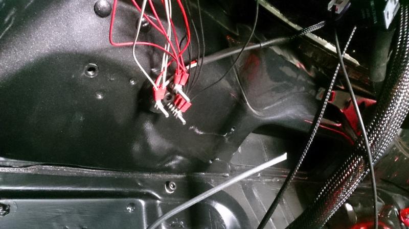

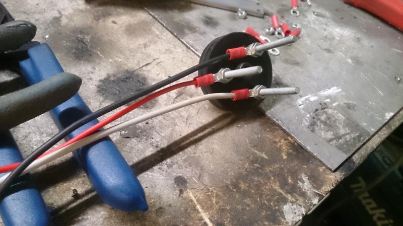

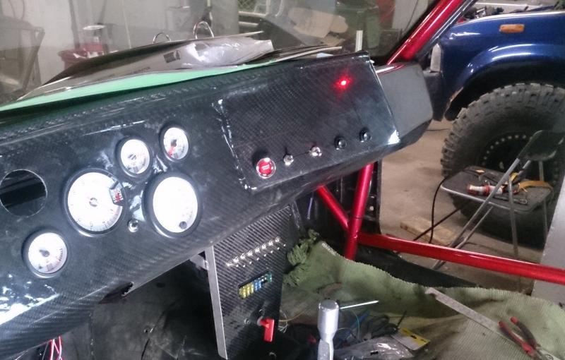

laga en greie får å koble instrumenter osv på under dasjen.. jord, fast strøm (via rele) og fra tennings bryter (lys i instrumenter osv)
kunne altids a lodda sammen alle ledningene, men da stack instrumentene har føler og strømkabler i en kontakt så blir det lite demonterbart og servicevenlig sån, like greit å kunne koble av/på på en sånn greie, samt legge på flere kabler som skal ha styrestrøm o.l. etterhvert :)
http://forum.vccn.no/img-dump/2014/07/692.jpg
http://forum.vccn.no/img-dump/2014/07/693.jpg
det er jo klart det ble hel rød rekke nederst :D synes det er veldig pent når alle 3 lyser konstant
