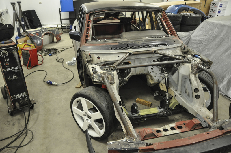

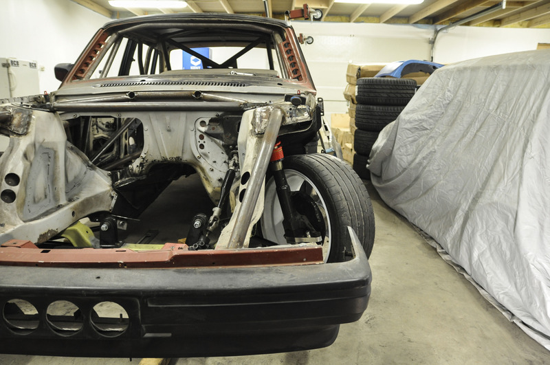

Kjøpte egentlig inn en 01e kasse jeg skulle bruke pga bakstillinga. Men den er solgt igjen for det blir så sykt mye unødvendig vekt..
Ja veit at den roterer feil vei :) Men det fant jeg ikke ut før en stund etter bakstilling var på :p
Så planen nå er å bruke en supra eller bmw diff som jeg tilpasser audi ramma slik at jeg kan bruke 530d kasse. Hadde jeg tenkt meg om 7 ganger så kunne jeg spart meg for en del ekstra jobb her hehe.... Men det var jo en ganske kurant sak å tilpasse samt så er jo dempertårn osv på plass, så å gjøre om der igjen er uaktuelt :)
