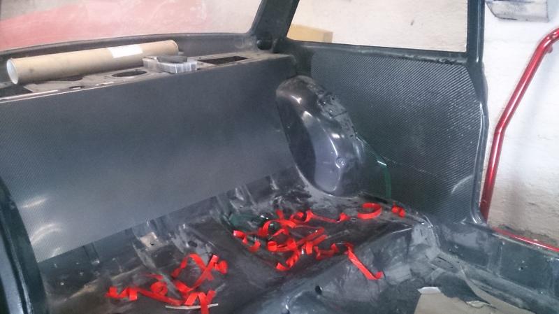

Gleder meg skikkeleg til og sjå buret lakkert ilag med fargen på bilen!!:D

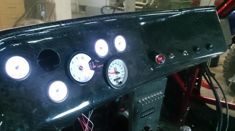

Kor har du kjøpt deg carbonplater?:)Får du ei stripe til overs som er stor nok til instrumentplate er eg interisert i og kjøpe av deg:)

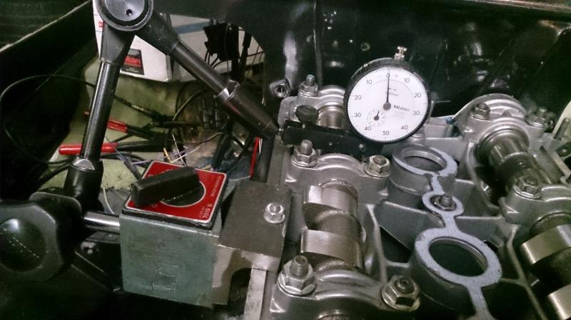

da er ivertfall kammene og de nye løfterene inn! måtte slipe nye lashcaps til riktig klaring... myyye jobb ;P

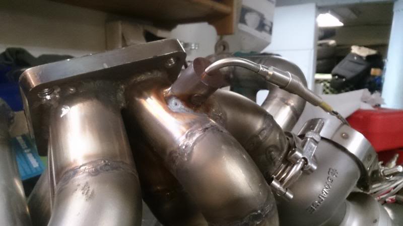

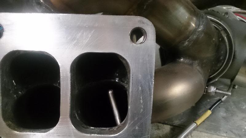

fikk også gjort ferdig innsuget og montert det på motoren, samt gjort ferdig turbo og grenrør klart til montering! (mangler 4 studs..) sveisa på nippel til eksostempmåler på grenrøret å!
Nice :D Begynner å komme seg da :D
sveisa på en bung til eksos temp

grada inn kammene ;P

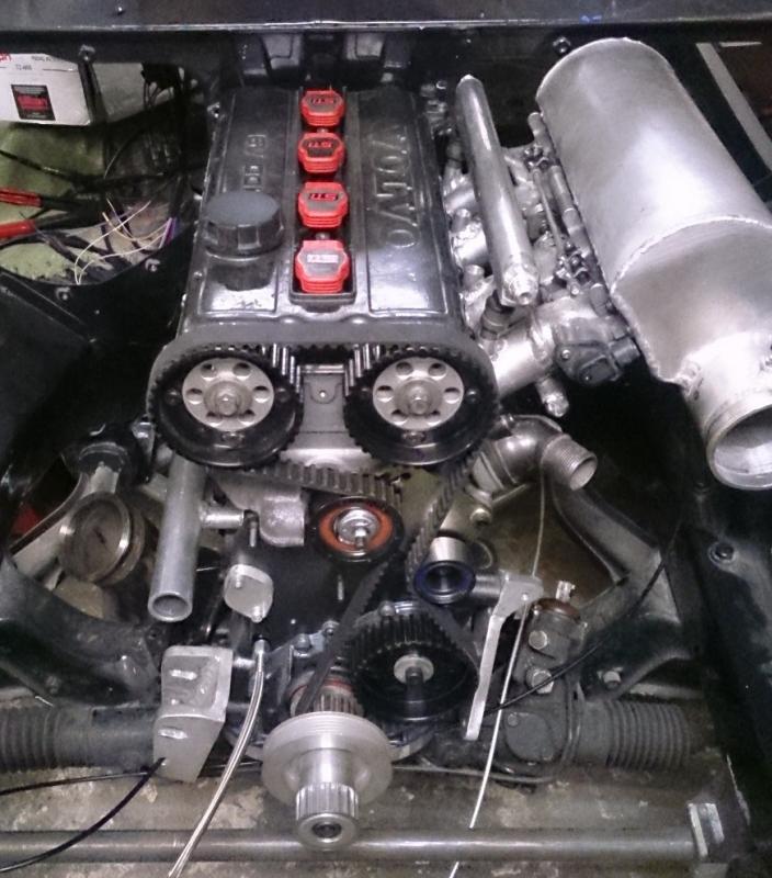

og på med register osv :)
http://forum.vccn.no/img-dump/2014/06/1223.jpg
lurer på om noen andre hær kjører med yoshifab registersett og KL racing drev på veiva?
skal jo være "bolt on" dette med det var det ikke hær! styringa på veivdrevet og styringa på strammeren fra yoshifab var 2,5 mm ute av linje! så vi måtte lage en 2,5 shims på veiva får at dette skulle line opp!
Hvilke reimhjul er det yoshifab kitet egentlig til? Må man ha breie reimhjul hele veien? Og 234 reimhjul til veiva?

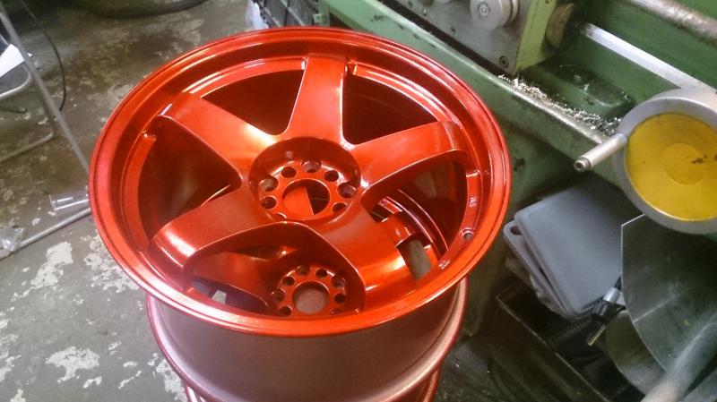

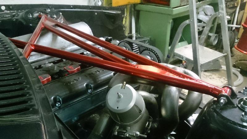

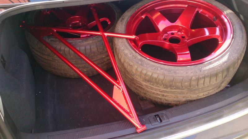

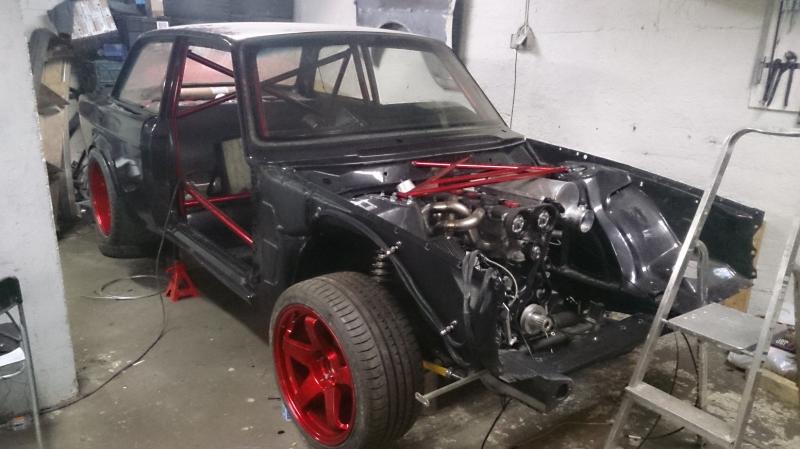

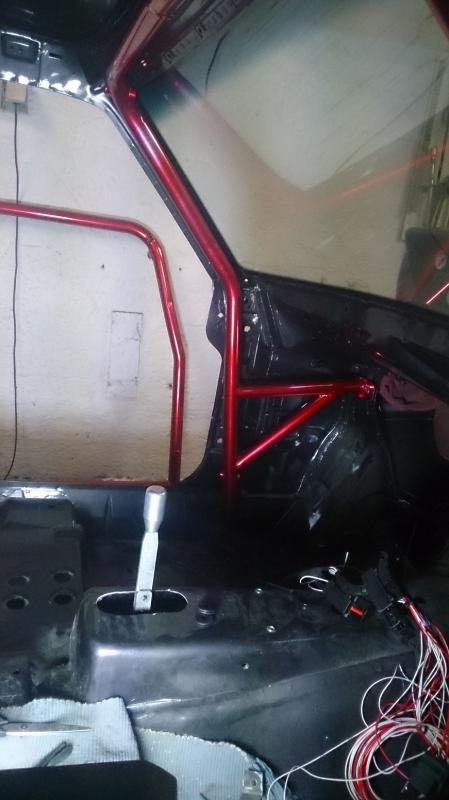

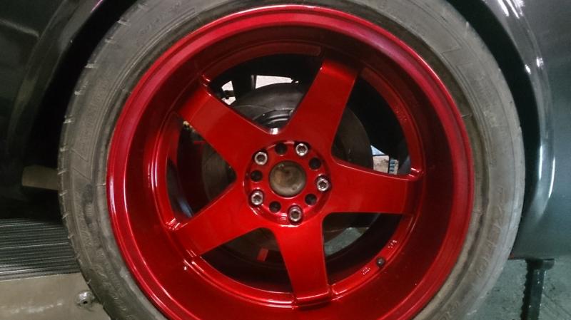

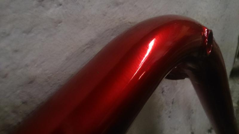

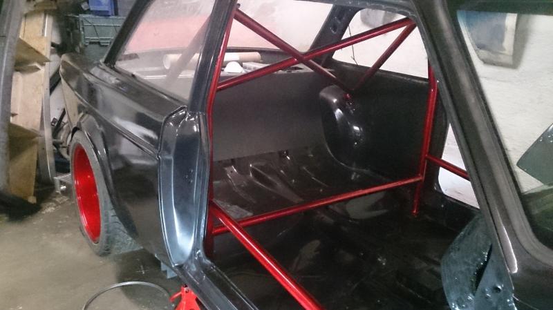

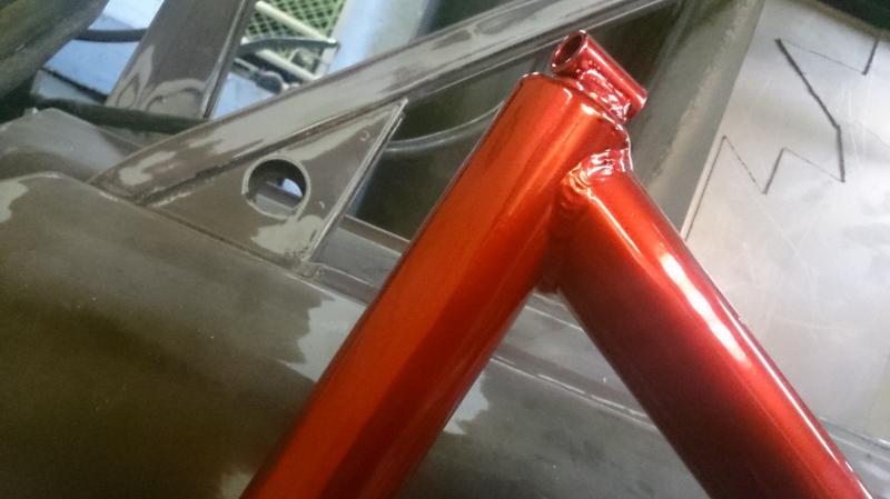

fikk mesteparten av delene fra lakk i dag! mangler noen rør til buret og tårnstaget ;P
veeeeldig vanskelig å ta bilder av den fargen dær, den ser så matt ut på bildene..
http://forum.vccn.no/img-dump/2014/06/1781.jpg
http://forum.vccn.no/img-dump/2014/06/1782.jpg
http://forum.vccn.no/img-dump/2014/06/1783.jpg

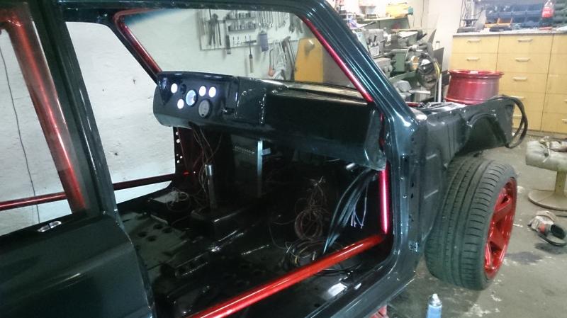

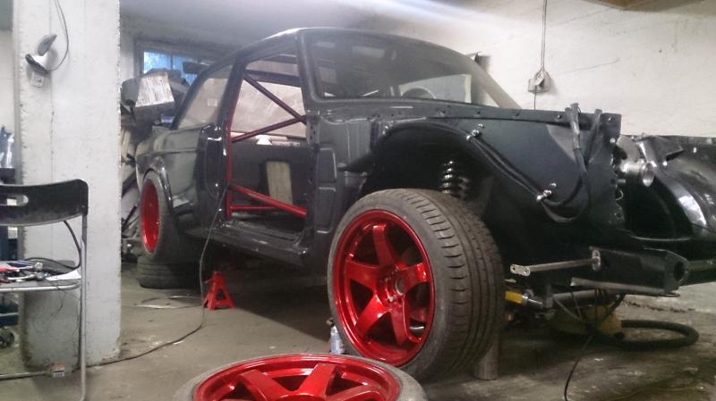

begynte å tilpasse dasjbord til buret osv. gjorde ferdig stanga som holder dasj m.m, og fikk lakkert den! så satser på montering av greiene i morgen! da får jeg jo resten av buret også :)

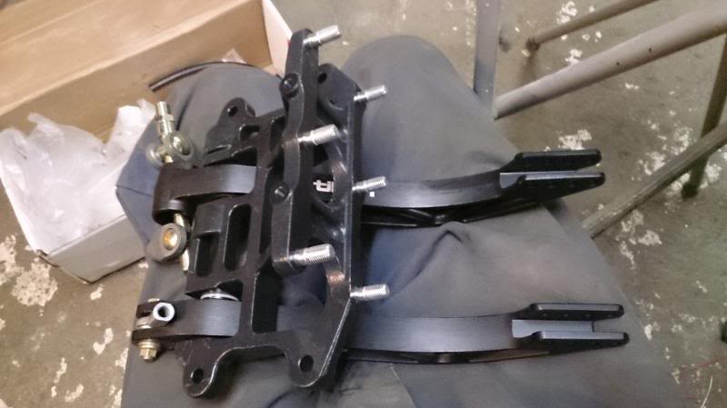

http://forum.vccn.no/img-dump/2014/06/1784.jpg
Kompisen har gjort ferdig karbonplatene foruten selve hatthylla, håper han får inn den i morgen før jeg setter inn buret. blir så masete å gjøre det etterpå..
http://forum.vccn.no/img-dump/2014/06/1785.jpg
Lekkert :D
Fy faen så porno farge:)
Synes sjelden det er så fett med skrikende farger,men det blir jo bare helværst!! du kanke lirke en felg innunder hjulbuen så vi for se a? :confused:;)
Drit rått!:D Spent på heile buret i bilen og felgane på!:)
Blir rått! :) Gleder meg til fler updates ;)
