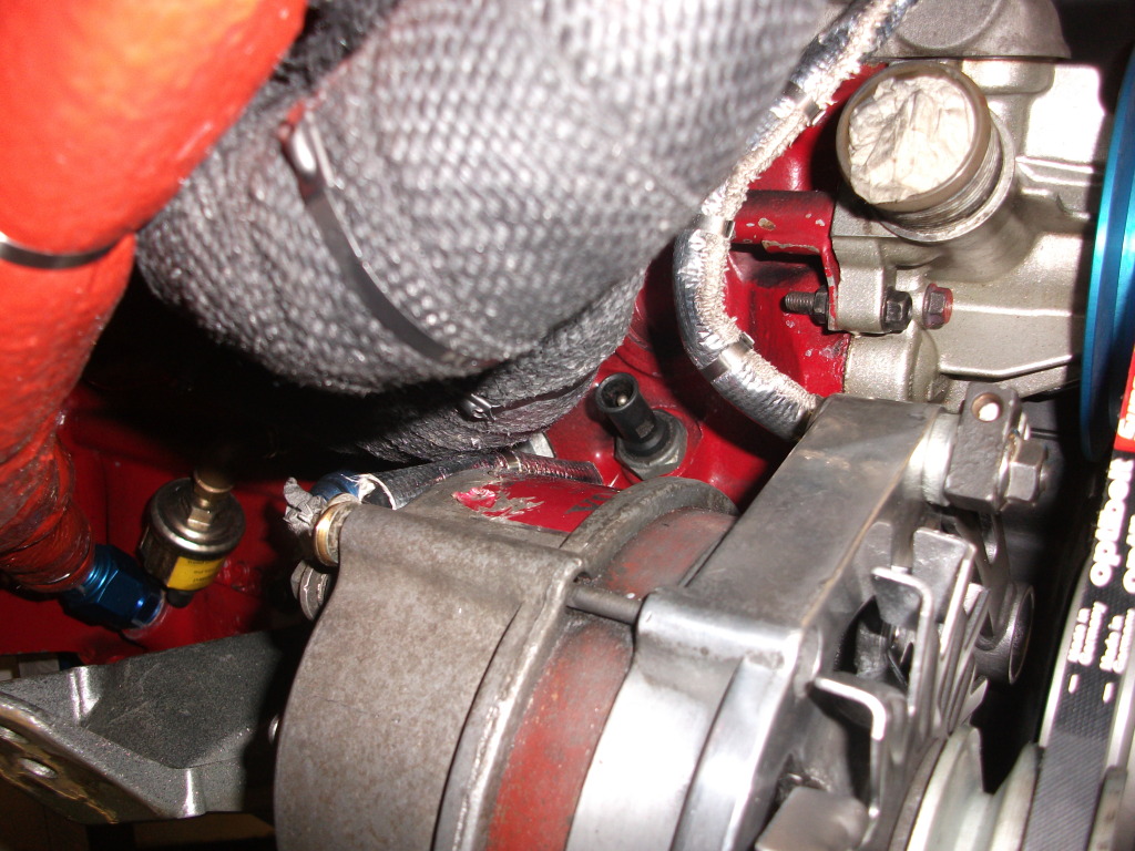

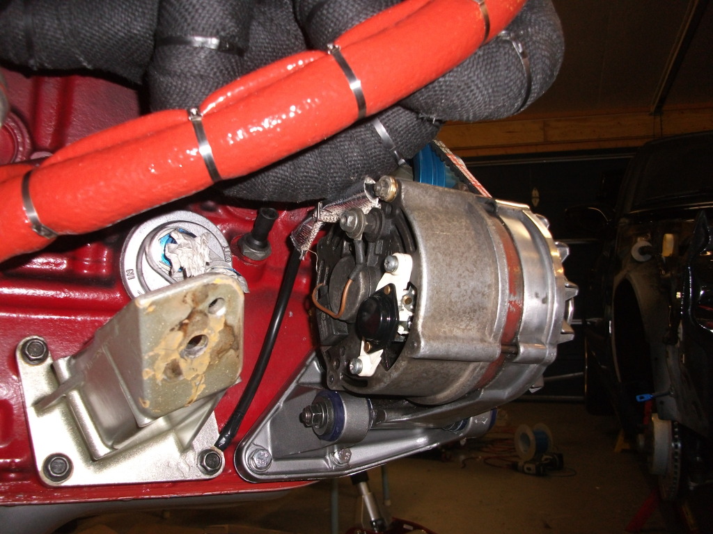

Ser nå at den nye dynamoen tar i grenrøret, så må nok bygge om litt på stramminga av dynamoen for å få den lengst mulig ned.

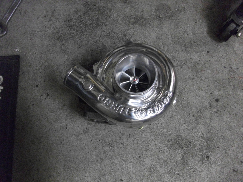

Masse ledninger jeg holder på med om dagen, fått lys i instrumenter og lagt opp sikringer og sånt i hanskerom, lagt opp ledninger til følere på motor osv og gjort klart,fått liv i servo pumpa å testa systemet sånn halvveis. Fikk turboen idag! MEN fikk feil pakning så får ikke montert den enda, fikk T4 skulle hatt T3. Ser utrolig bra ut det polerte kompressor huset!

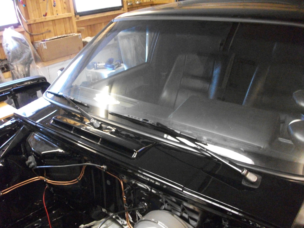

Fått på nylakkerte viskerarmer og nye viskere, fikk gummi tetninger av R.G. (utgått hos volvo og mine var borte)
http://forum.vccn.no/img-dump/2012/04/2925.jpg

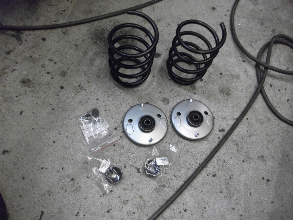

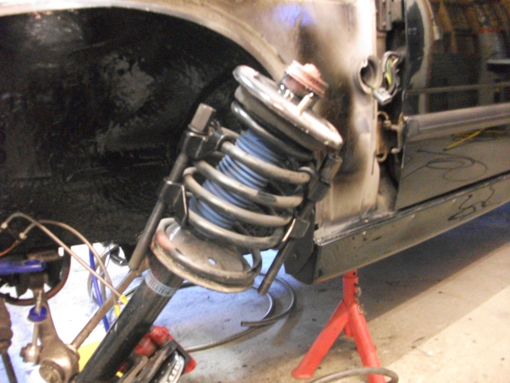

Bytta til kortere fjærer foran her om dagen, nye, lakkerte topplagringer
http://forum.vccn.no/img-dump/2012/04/2926.jpg
Fjærklemmene jeg bruker
http://forum.vccn.no/img-dump/2012/04/2927.jpg

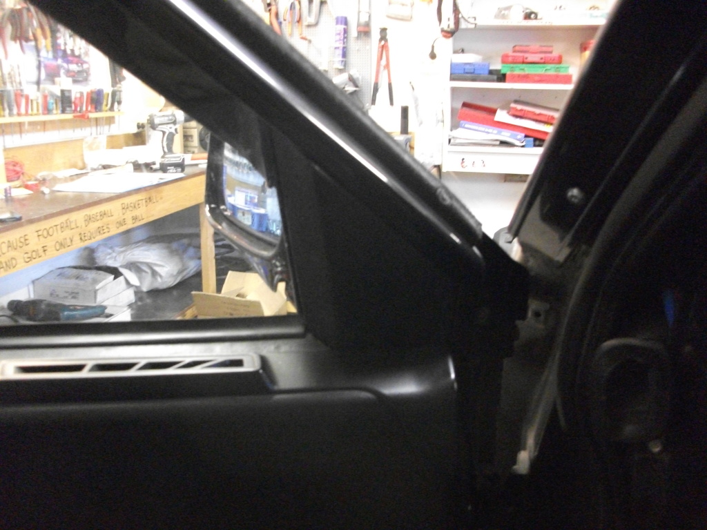

Fikk tak i nytt deksel på Volvo for 81kr (det gamle fra sprekt)
http://forum.vccn.no/img-dump/2012/04/2928.jpg

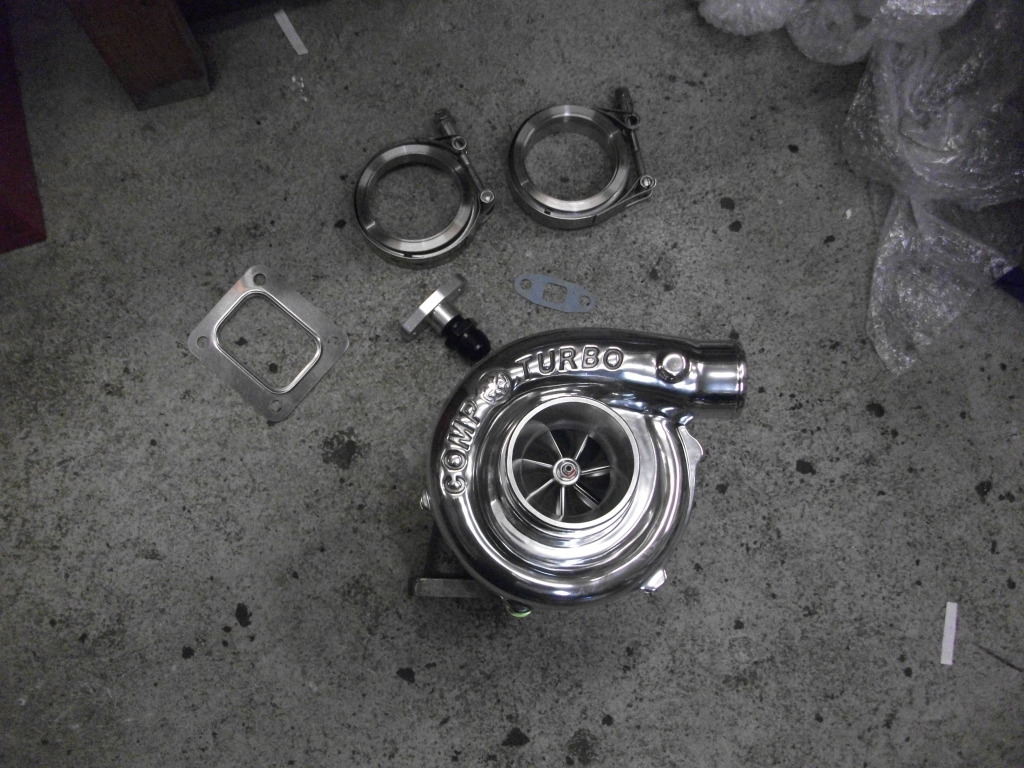

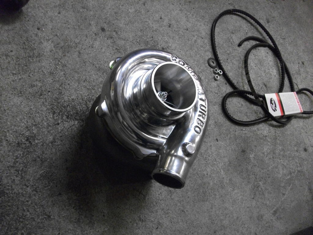

Turboen ankommet (fikk feil pakning men brukte bare den gamle)
http://forum.vccn.no/img-dump/2012/04/2929.jpg

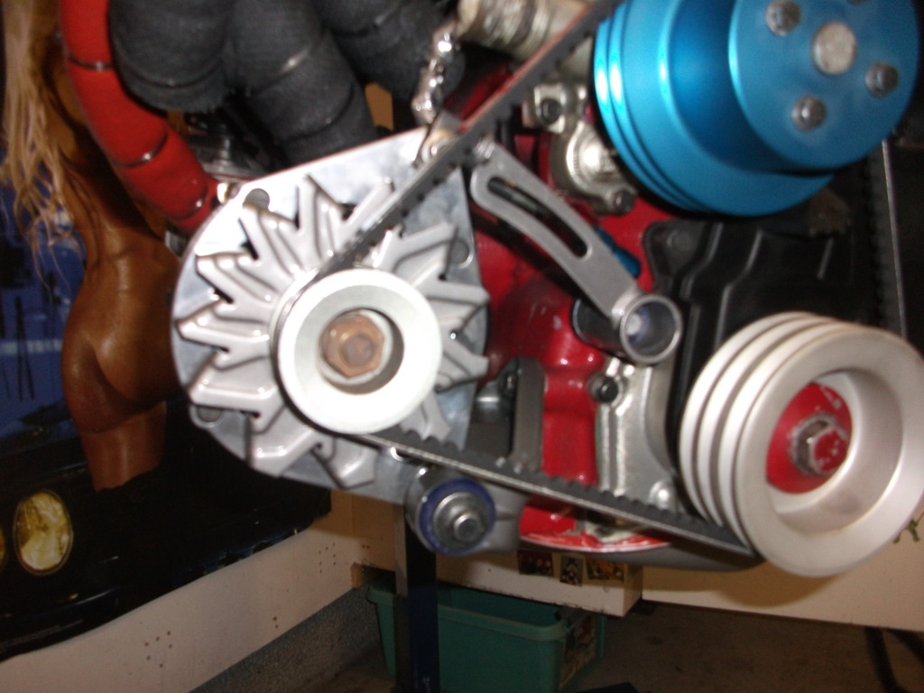

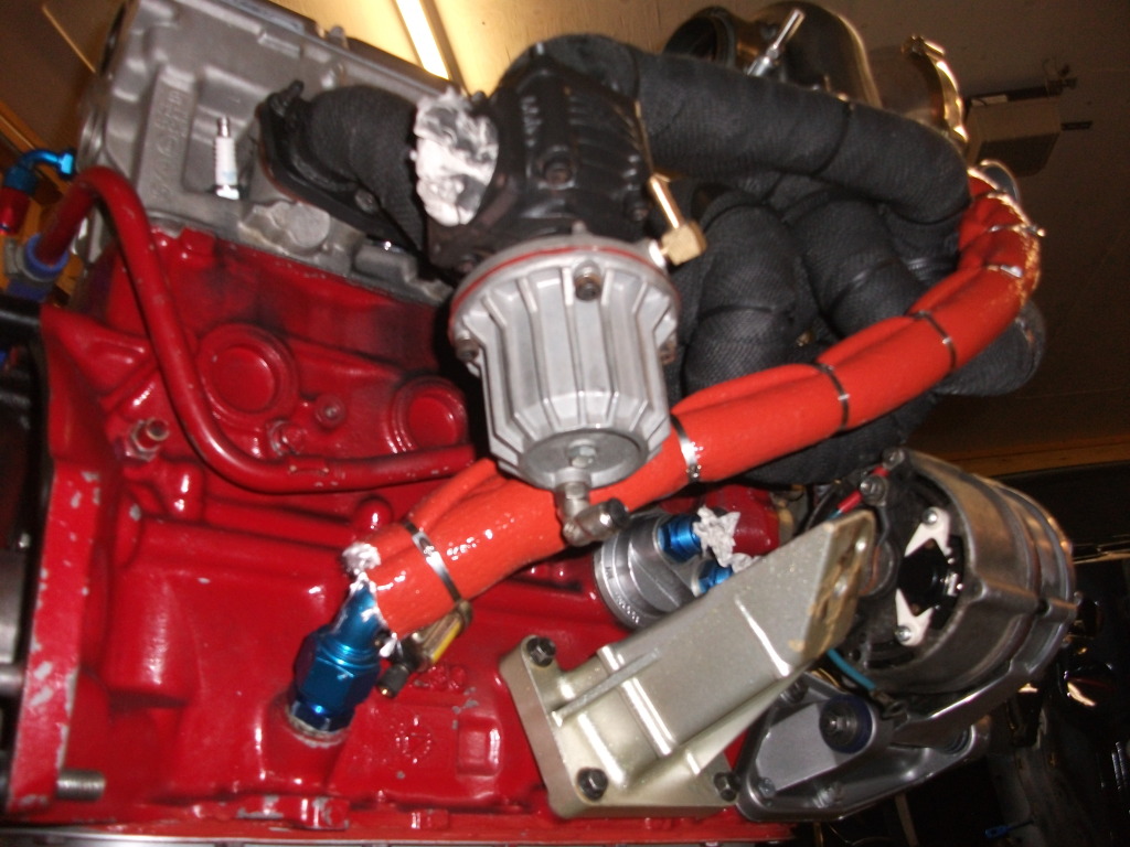

Dynamo halvveis på, måtte lage til noe hjemmemekk fordi den tok i grenrøret med vanlig stramme mekanisme
http://forum.vccn.no/img-dump/2012/04/2932.jpg

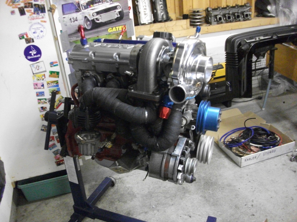

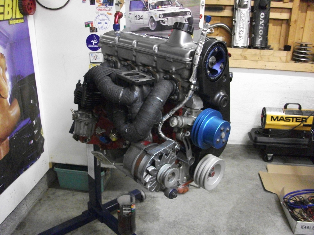

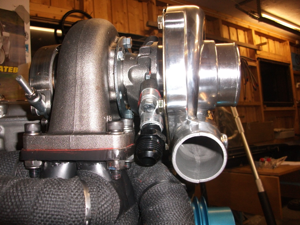

Turbo på
http://forum.vccn.no/img-dump/2012/04/2933.jpg
http://forum.vccn.no/img-dump/2012/04/2934.jpg
Mangler bare en overgang så kan jeg koble til oljetilførselen
http://forum.vccn.no/img-dump/2012/04/2935.jpg

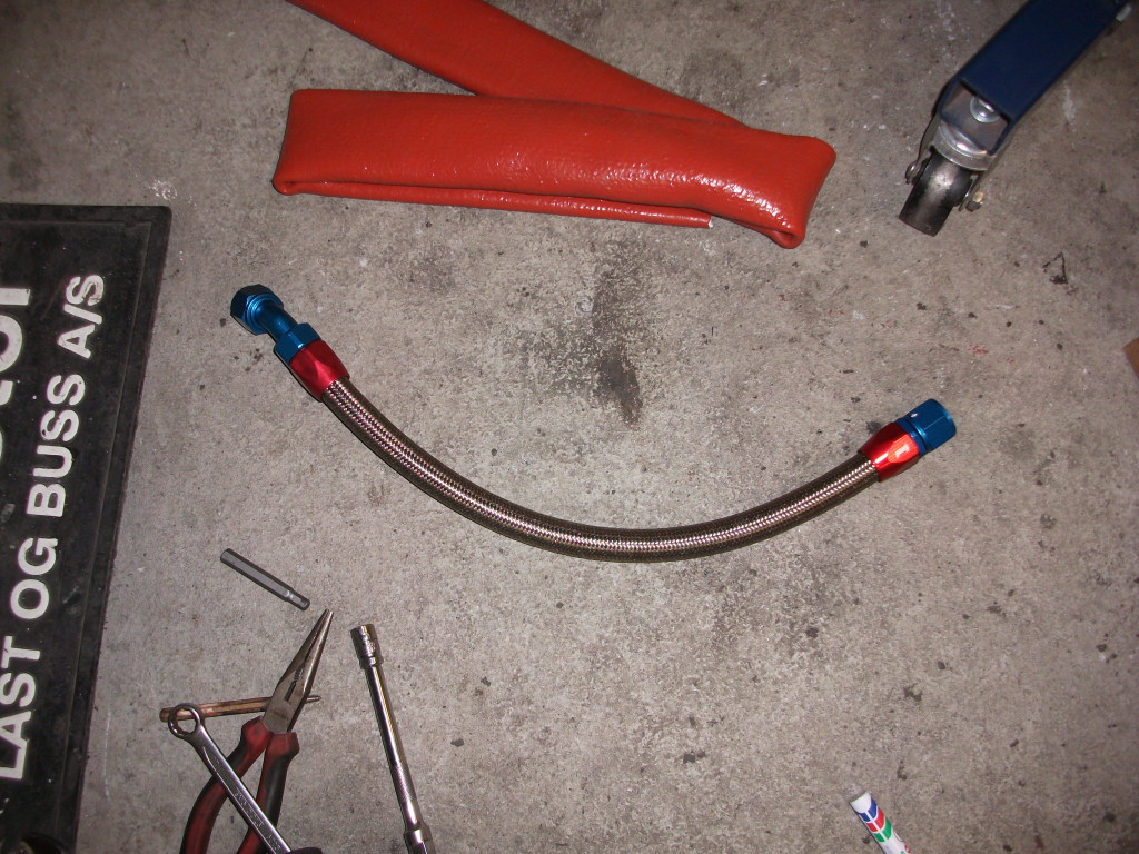

Laga slange til returen fra turbo
http://forum.vccn.no/img-dump/2012/04/2936.jpg

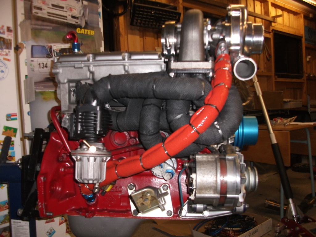

Oljeretur på, med pyrojacket på
http://forum.vccn.no/img-dump/2012/04/2938.jpg

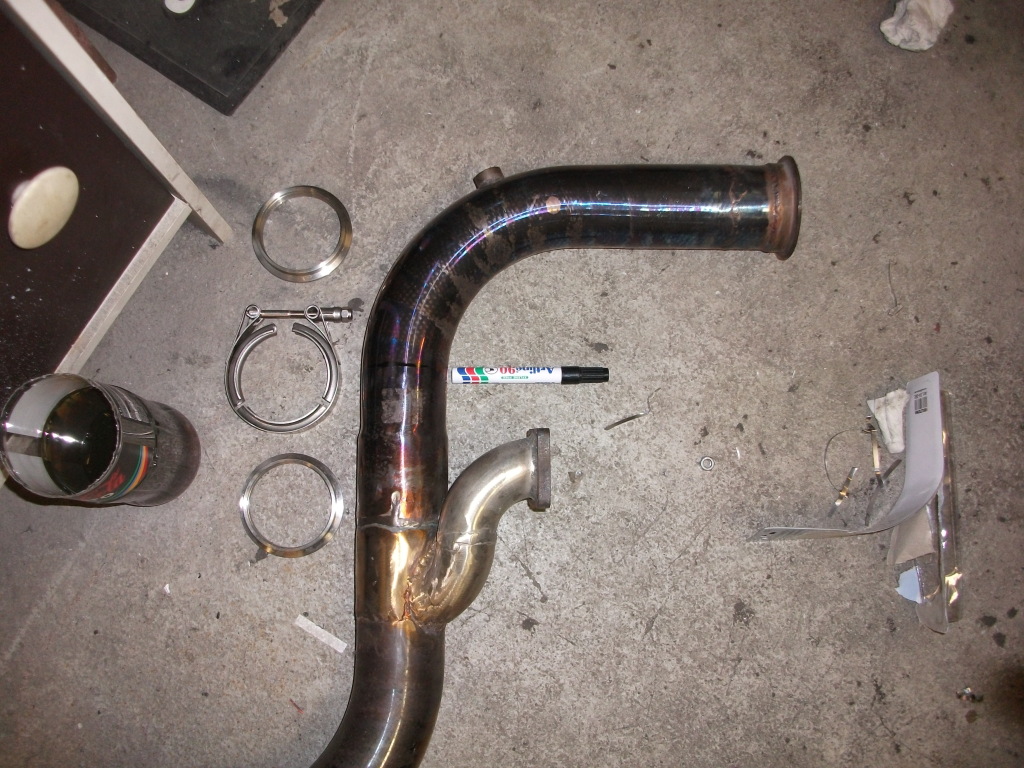

Gamle downpipen, tenkte kappe den der som tusjen ligger å sette på en v-band der og bygge nytt opp til turboen, så jeg enkelt kan fjerne øverste delen av downpipen så blir det mye lettere å komme til tennpluggene ved service/sjekk.
http://forum.vccn.no/img-dump/2012/04/2941.jpg

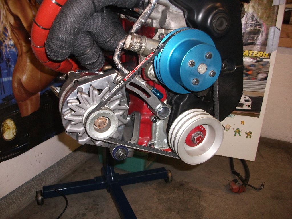

Fått montert dynamo og laga til hjemmelagd stramming, skaffet ei reim som passet
http://forum.vccn.no/img-dump/2012/04/2942.jpg

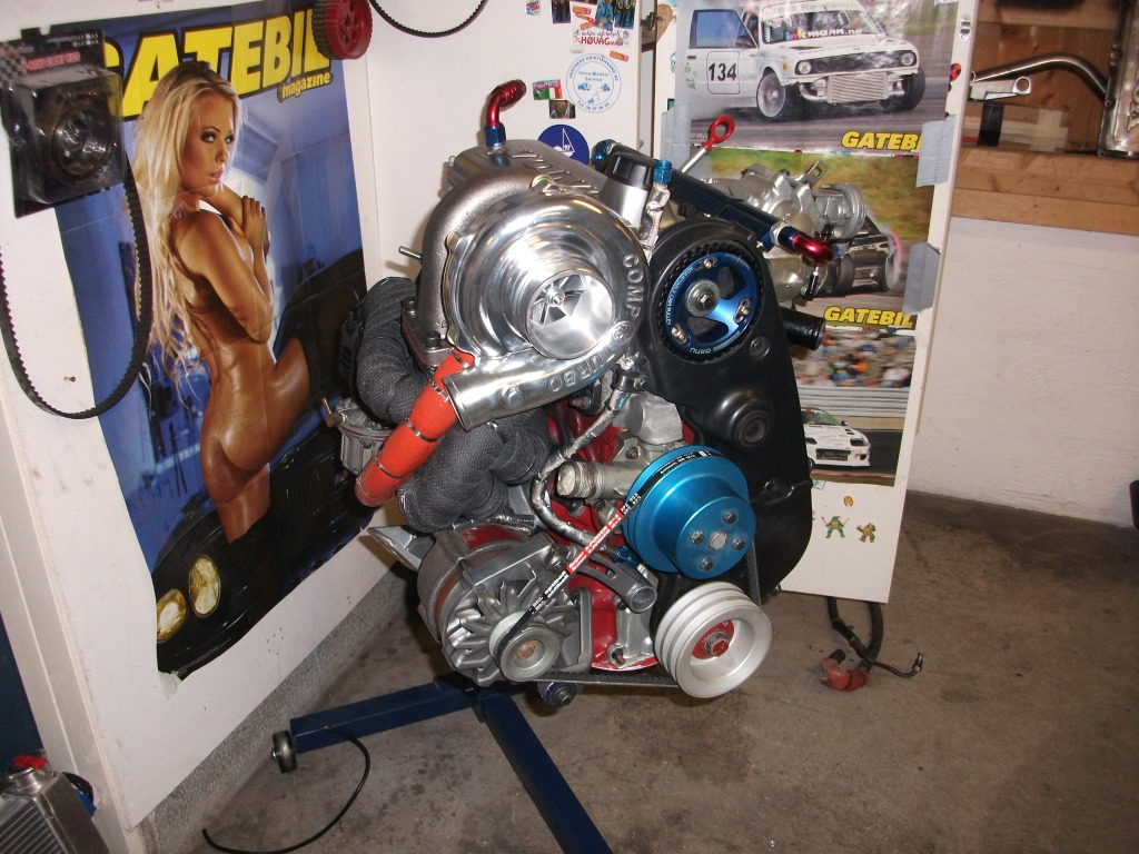

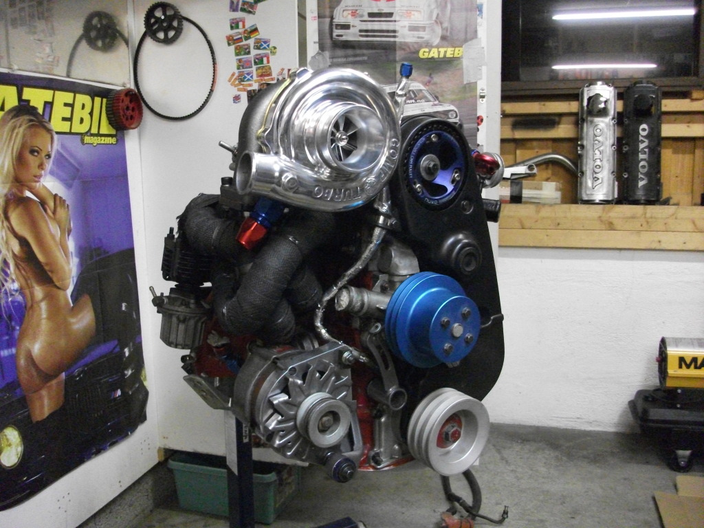

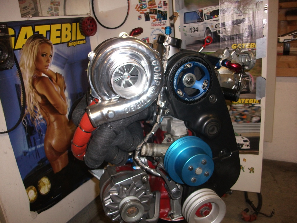

Motoren i sin helhet, ble veldig fornøyd med det polerte kompressorhuset på turboen
http://forum.vccn.no/img-dump/2012/04/2943.jpg
Dynamoen, håper dette funker
http://forum.vccn.no/img-dump/2012/04/2944.jpg
http://forum.vccn.no/img-dump/2012/04/2945.jpg
http://forum.vccn.no/img-dump/2012/04/2946.jpg

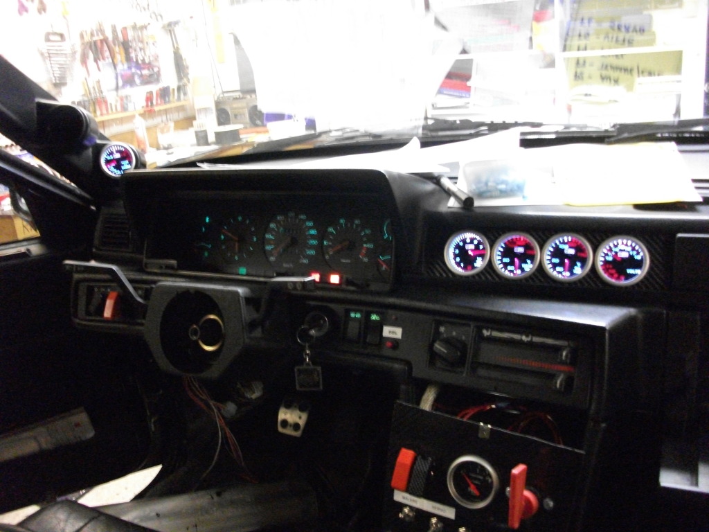

Fått lys i instrumentene
http://forum.vccn.no/img-dump/2012/04/2947.jpg

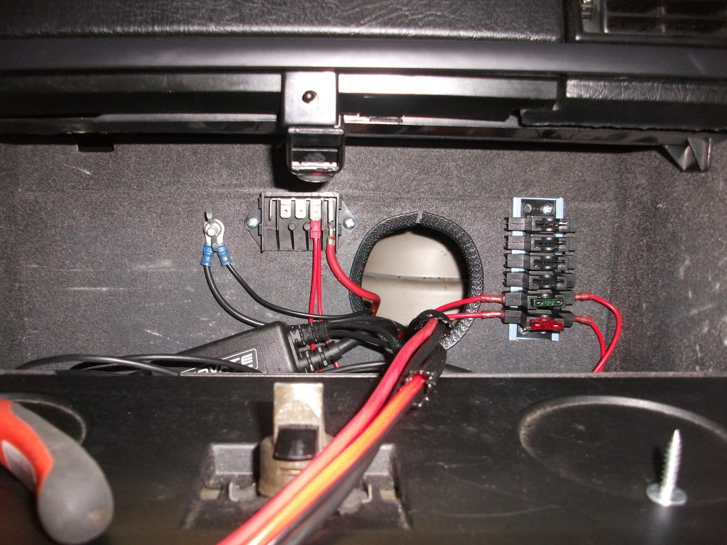

Begynt litt smått på det elektriske i hanskerom. Kommer en egen sikringsholder til sikringene til sprutet.
http://forum.vccn.no/img-dump/2012/04/2948.jpg

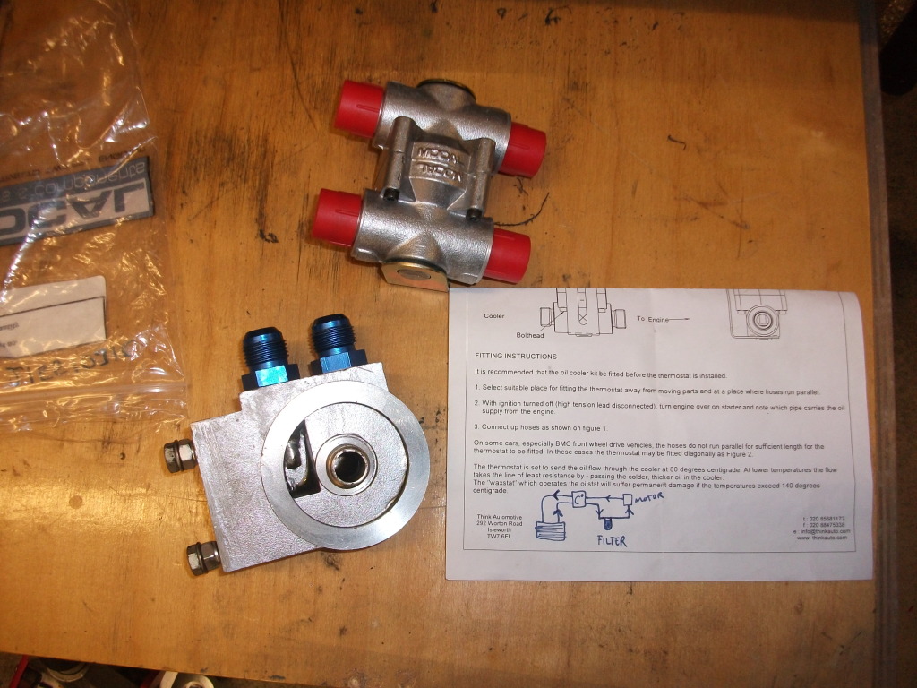

MOCAL termostat og MOCAL oljefilter adapter som skal inn, AN-10 koblinger på alt.
http://forum.vccn.no/img-dump/2012/04/2949.jpg

Ja, skal sveise downpipe å lage den til, bør vell TIG sveises? Har en fyr som kanskje kan gjøre det for meg, jeg lager den så sveiser han den sammen. Begynte å se litt på det idag, skal ha den v-banden på turboen også en v-band nede etter 90graders bendet som går ned til wastegate, så jeg enkelt kan fjerne øverste delen av downpipe så det blir lettere å komme til pluggene ved service/sjekk :)
Så må jeg få sveist noen fester til alu radiatoren men tror jeg har en fyr på lur som kan gjøre det også for meg, han sveise inn AN nippel i toppdeksel og radiatoren min.. Stress å sende radiator og deler med posten liksom, så prøver å få han til å gjøre det!

Her kan dere se forskjellen på dynamoen fra når jeg fikk den til etter jeg shina den litt
http://forum.vccn.no/img-dump/2012/04/2204.jpg
For å si det sånn, hadde aldri montert den på bilen sånn som den så ut på første bildet :p

Angående filter plasseringen så vet jeg ikke, skal sjekke det før det blir montert, tegninga der var bare en kladd for å vise til en kompis åssen systemet fungerer med termostaten og kjøleren :)
