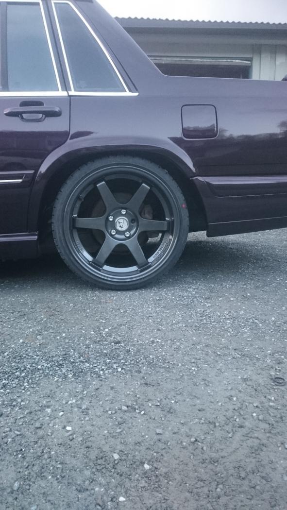

Kommer felger imot helga nå :) kommer bilde når de er på bil :)
14"? :)
Blir det en runde på bilprovningen med denne når den er oppe å går eller?
Selvfølgelig 14:) ja må vel dit å godkjenne div vil jeg tro ja :) vurderer treff 28 mai om jeg rekker :)

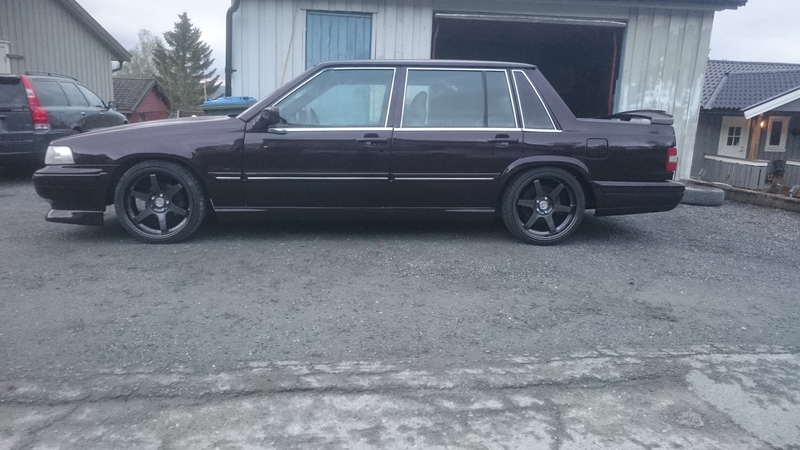

Felgene er henta :) kommer bilder i kveld etter at unga er i seng :)
Vet ikke hvor gamle de er, men må begynne å nerme oss sengetid[emoji28]
Blei bra de felge der ja

Tommeln opp for å ha valgt noe annet enn mk18/mim/super dtm :)
Jo takk takk til alle:)
Terje1: noen av de felgene hadde jeg ikke valgt egentlig.. Nesten stålfelger før det :p
