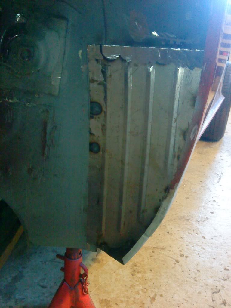

Fekk på siste plata på søndag:)
http://forum.vccn.no/img-dump/2013/02/1723.jpg

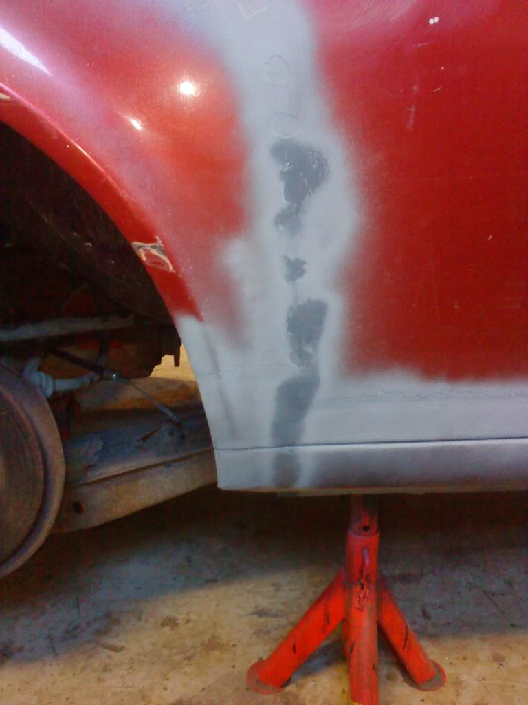

Og festa ytterskjermen + grunning på alt:)Ser eg må ta litt meir på vinkelen i bakkant på kanalen..Det gjenstår, sveise om bærebru fester bak, og kansje sveise inn nytt med lykta på venstre sida slik som på høgre..Så er sjølve karrossen klar:)Satsar på og få tatt framskjermane og får eg får bilen sandblåst og grunna
http://forum.vccn.no/img-dump/2013/02/1724.jpg

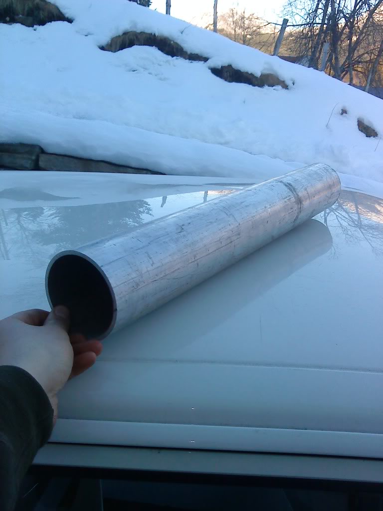

Ein kompis skaffa ei god lengde 3,5" alurør til eit innsug eg skal lage til han..Blir nok igjen til ein ekspansjonstank ala Frigstad sin til 242en:)

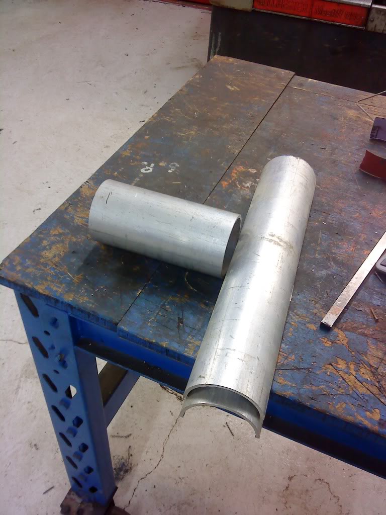

Kappa opp rør til eit innsug eg skal lage til ein kompis, restane skal som sagt bli ekspansjonstank til 242en:)Såg ut som det var ei perfekt lengde som blei igjen, trimmer kansje av den litt på lengda

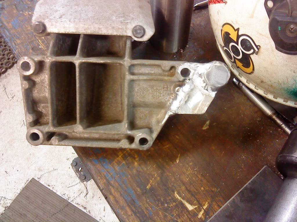

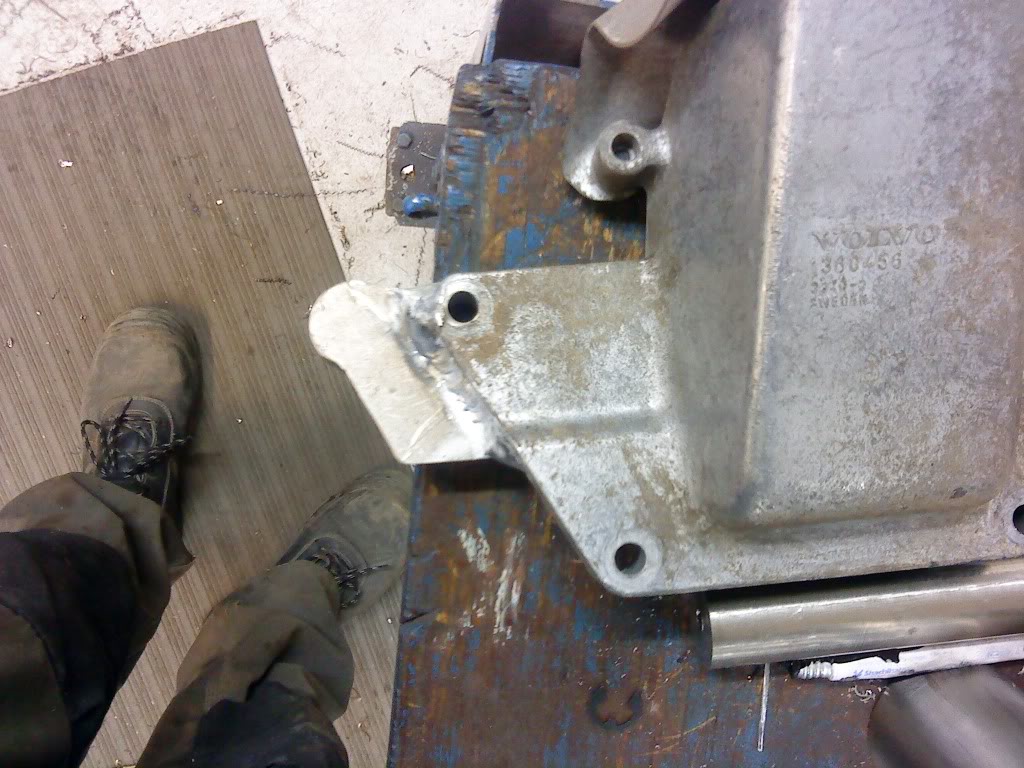

Sveiste om litt på motorfeste til Beachee for at han skulle få det på..Blei ok, var forferdeleg alu og sveise i på motorfestet
http://forum.vccn.no/img-dump/2013/03/543.jpg
http://forum.vccn.no/img-dump/2013/03/544.jpg

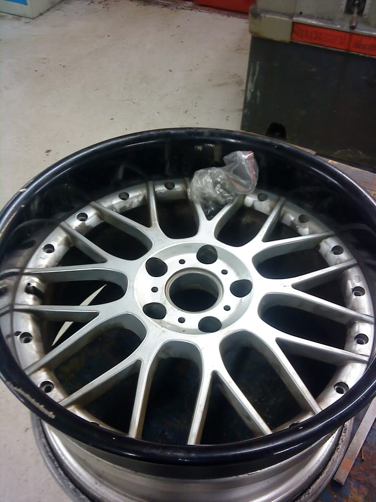

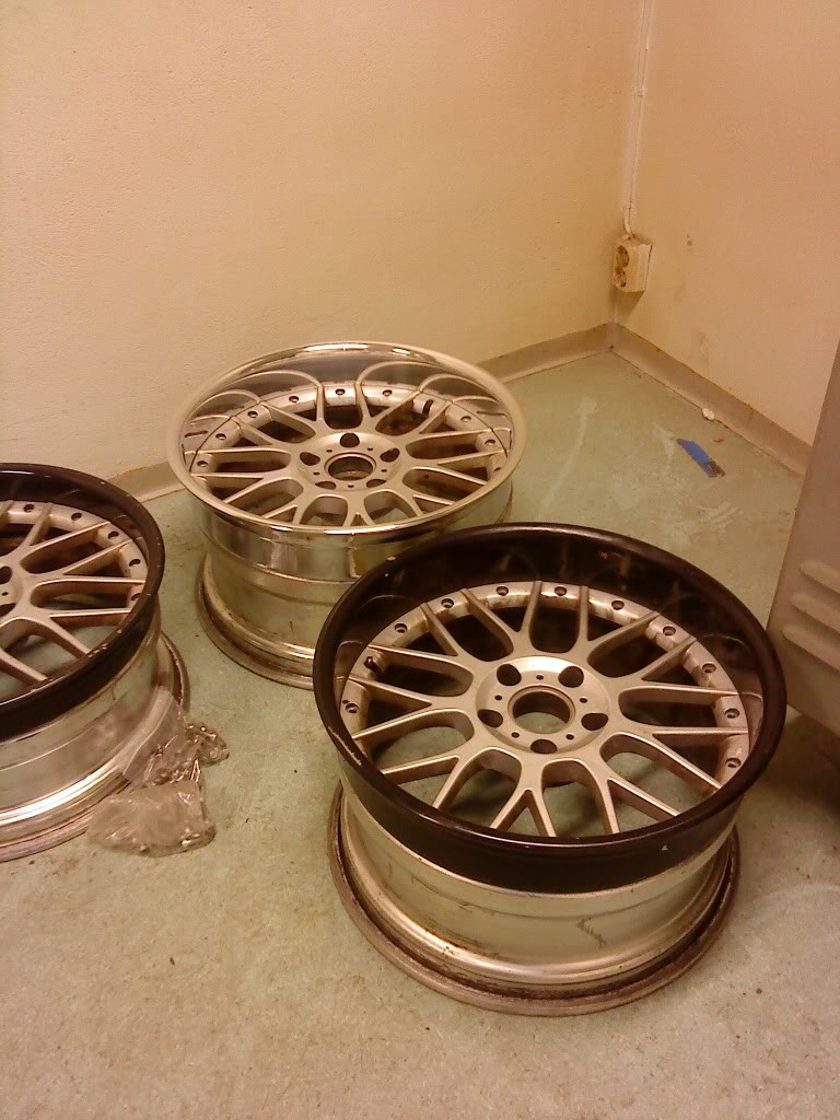

Tok ett før/etter bilde av felgane ein dag eg var gira på og jobbe med bilen, men ikkje hadde tid:p
http://forum.vccn.no/img-dump/2013/03/545.jpg

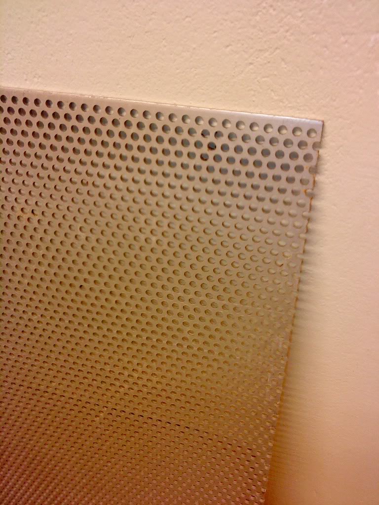

Fant ei kul alu rist som eg tenkte bruke inni catchtanken:)

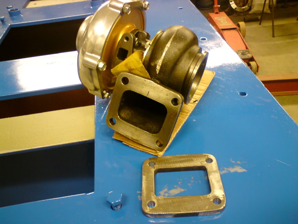

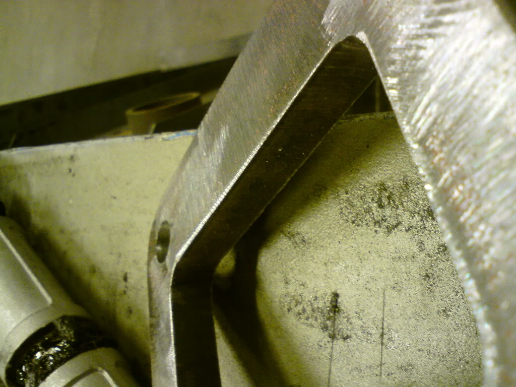

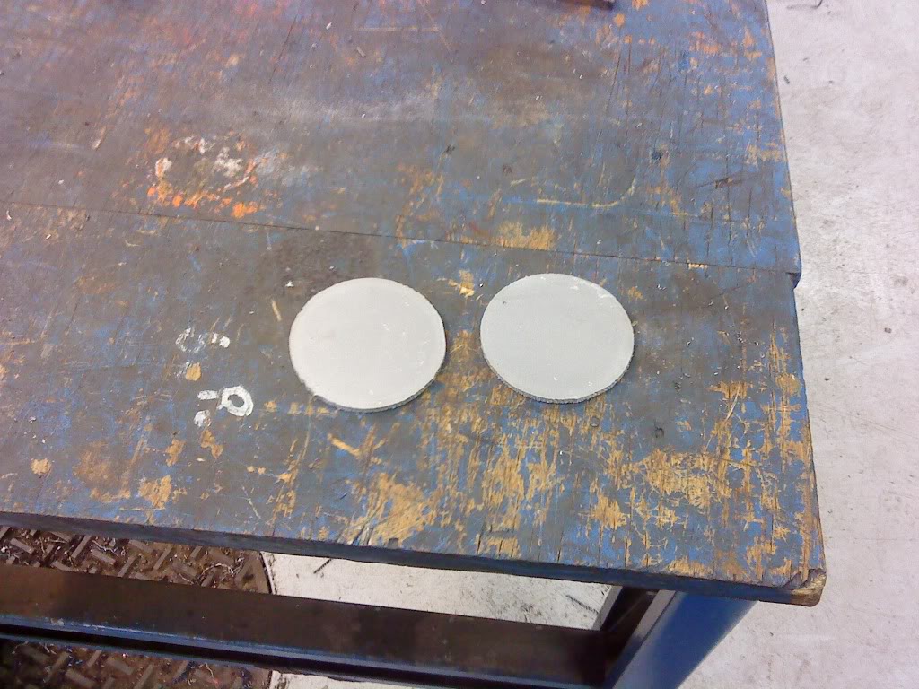

Uten internett så har eg såtte og bladd igjennom gamle bilder på dataen:p Fant nåken frå eg lagde flens til turbonetics turboen..Brent ut
http://forum.vccn.no/img-dump/2013/03/548.jpg
http://forum.vccn.no/img-dump/2013/03/549.jpg
Merka opp og borra hol
http://forum.vccn.no/img-dump/2013/03/550.jpg

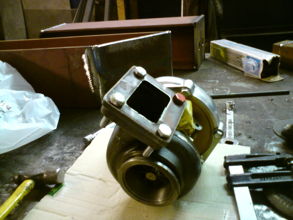

Også skrudde eg den på og merka opp utvendig og slipte den 100% lik som turboen:)
http://forum.vccn.no/img-dump/2013/03/551.jpg

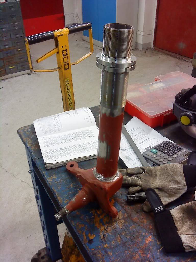

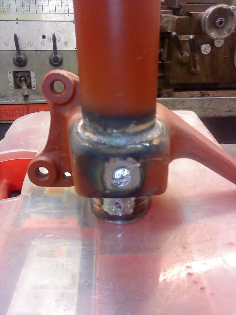

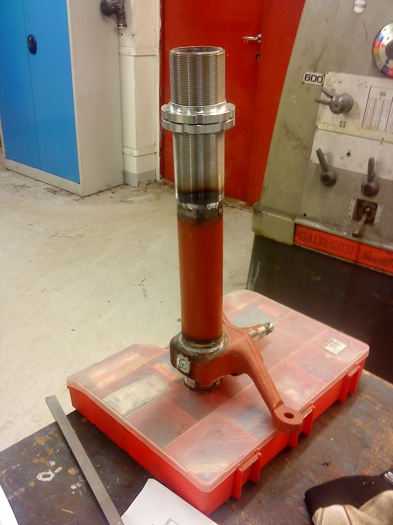

Slipte ned fjærbeinet så gjengerøret gjekk nedpå og gjorde klart til sveising på onsdag
http://forum.vccn.no/img-dump/2013/03/552.jpg

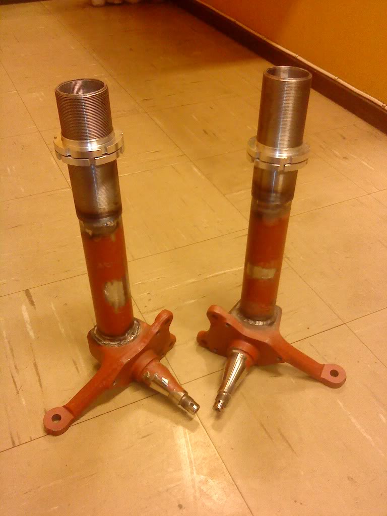

Sveiste og slipte det ferdig igår:)
http://forum.vccn.no/img-dump/2013/03/553.jpg
Blei veldig fornøgd med sveisen på spindelen, men får ikkje det med på mobilkamera..Den andre sveise blei heilt ok, slipte flekkvis over den
http://forum.vccn.no/img-dump/2013/03/554.jpg

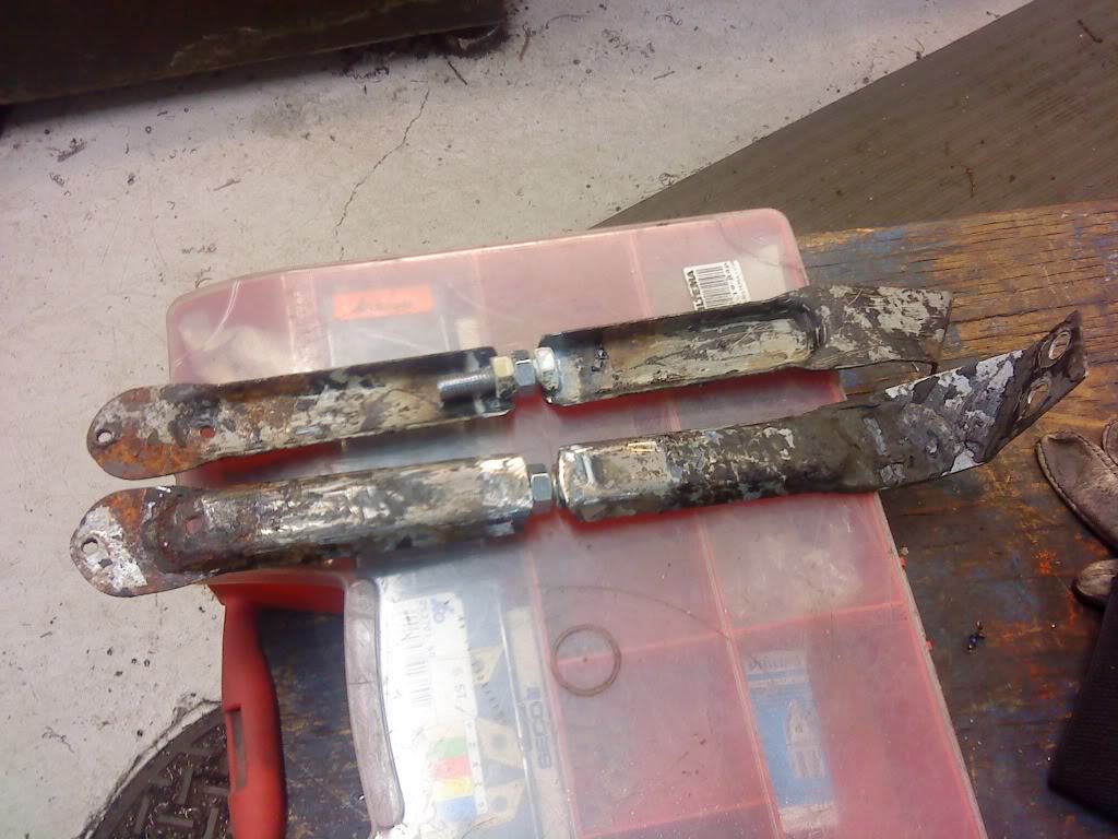

Gruppe bilde:)Vurderer gruppe a forsterkning på dei, viss eg ikkje gjer det så er dei klare for overflatebehandling:)

Skikkelig flotte sveiser :)
Ble utrulig blank den felgen

Med gruppe a forsterkninger så mener du slike trekanter mellom røret og spindelen?
