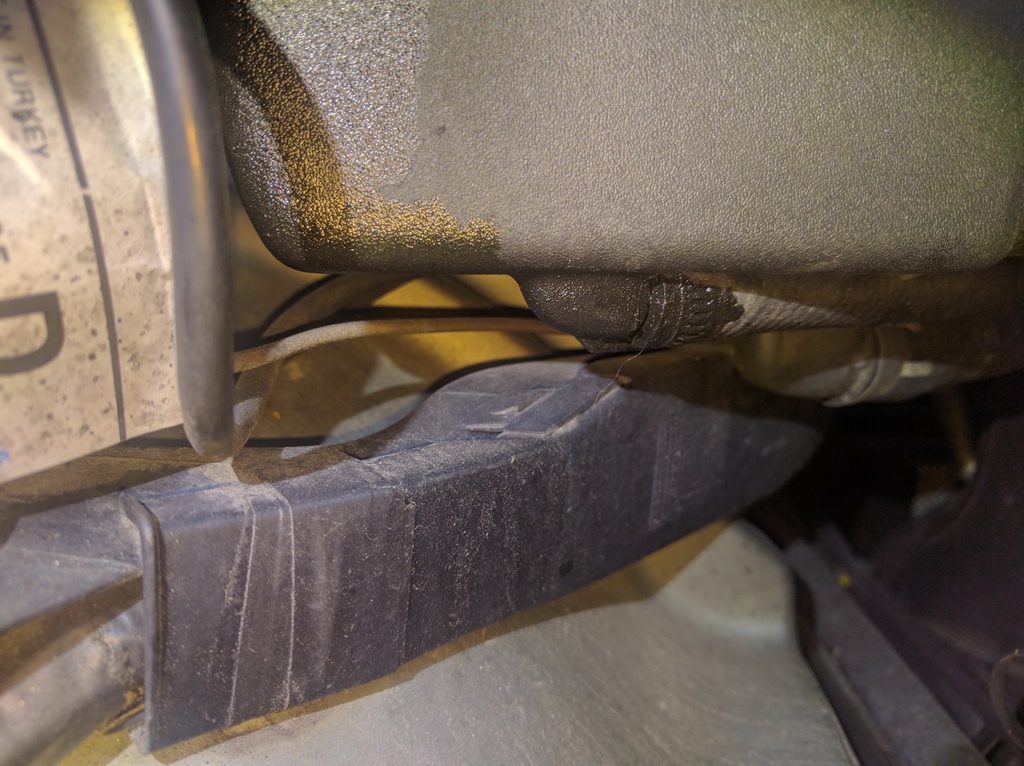

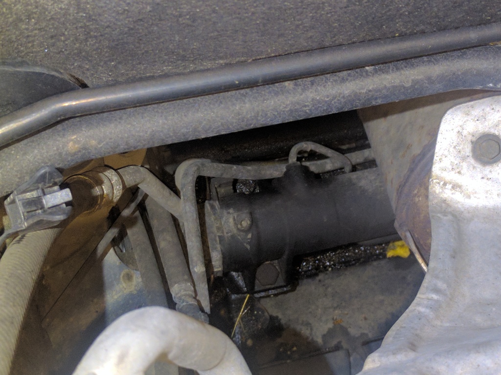

Har jakta litt mer etter servolekkasjen og, nå har den lekket en halv desiliter eller så på 10mil og to dager. Med unntak av svetting fra under tanken (og det jeg har klart å søle) er tanken helt fin, så det virker ikke som at det er her lekkasjen er.
http://forum.vccn.no/img-dump/2016/09/150.jpg
Også fordi det er bløtt rundt tannstanga der nede.
http://forum.vccn.no/img-dump/2016/09/151.jpg
Titter nærmere på det imorra, da jeg allerede må av med beskyttelsesplata.

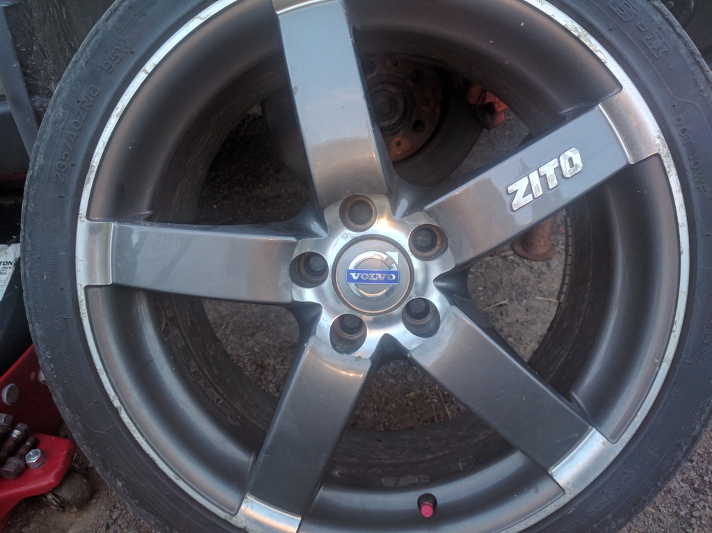

Fikk en liten tanke istad, over vinteren håper jeg å få fiksa litt på Zitofelga, og da kommer spørsmålet om senterkopper. Denne?
http://forum.vccn.no/img-dump/2016/09/152.jpg

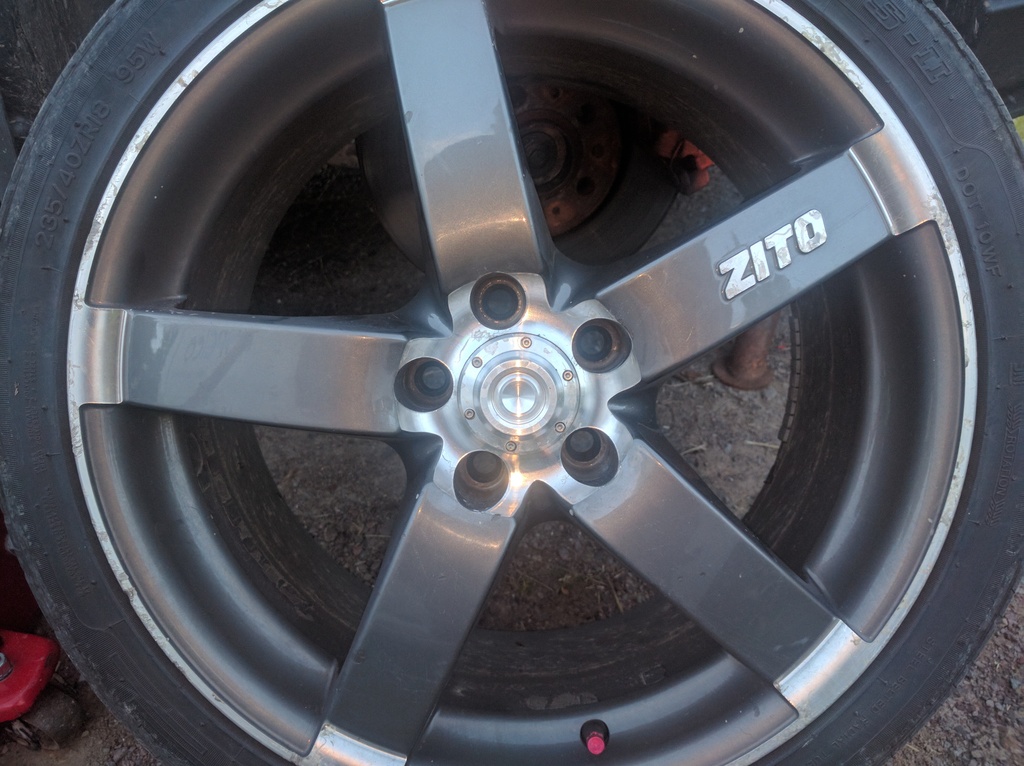

Eller denne?
http://forum.vccn.no/img-dump/2016/09/153.jpg
Det er senterkoppen fra Thorfelga, bare prøvemontert siden den er et par millimeter smalere.
Den blanke senterkoppen! Jeg syns det passet bedre siden felgene er uorginale.
Sendt fråm my talatut. Derav skriveleifer.
Men den stikker tre-fire centi ut av senter. Gått litt lei det.

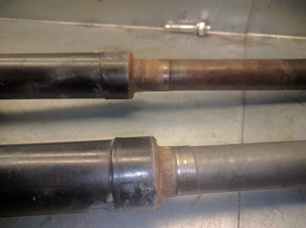

Fikk henta en "ny" høyre fremre drivaksel fra Bildelsbasen forrige helg, da vi var i Strømstad på vei opp fra Gøteborg. Tok ut den gamle, la de side om side og sammenligna.
http://forum.vccn.no/img-dump/2016/09/193.jpg
Moro. Den gamle ligger i bakkant, den nye i forkant, og man ser her at den feite delen av drivakselen går lengre inn mot vinkelkassa på den nye, sammenlignet med på den gamle. Frykta det skulle være kræsj, men slitemerkene etter simringene på kassa og vinkelkassa, samt plassering av bærelageret midt på akselen var samme på begge. Splines i begge ender stemte både i tykkelse og lengde. Av en eller annen grunn har de begynt å produsere akselen på litt annen måte, begge aksler er lagd i Polen, og er fra V70 D5 AWD med TF80SC-AWD. Go figure. Passa hvertfall nydelig, og kneppinga og duringa under venstesving er tilsynelatende borte.
Klakkinga er ikke borte, fikk tatt en liten film mens jeg kjørte hjem. Litt vanskelig å høre, men et par steder kan man klart høre dempet klakking med hyppig og tilsynelatende random frekvens. Merker det såvidt i bilen og, mest i pedalene.

Servolekkasjen har jeg ikke funnet ennå, men det er klart at det er fra rundt tannstanga et sted. Har knapt rom til å vri huet under der, så litt vanskelig å se, men jeg skal ha den opp på bukk om en liten stund, tar en titt da.
