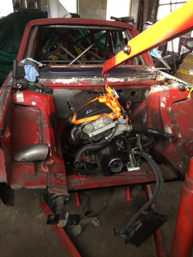

flatnose plata er ferdig sveist

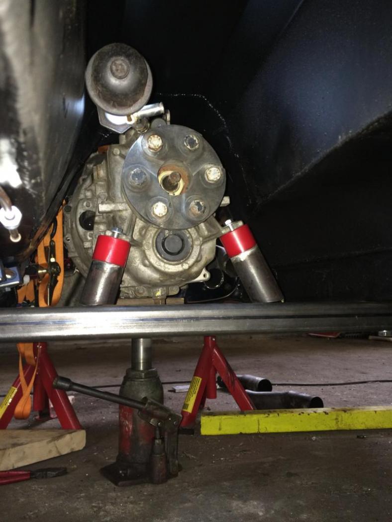

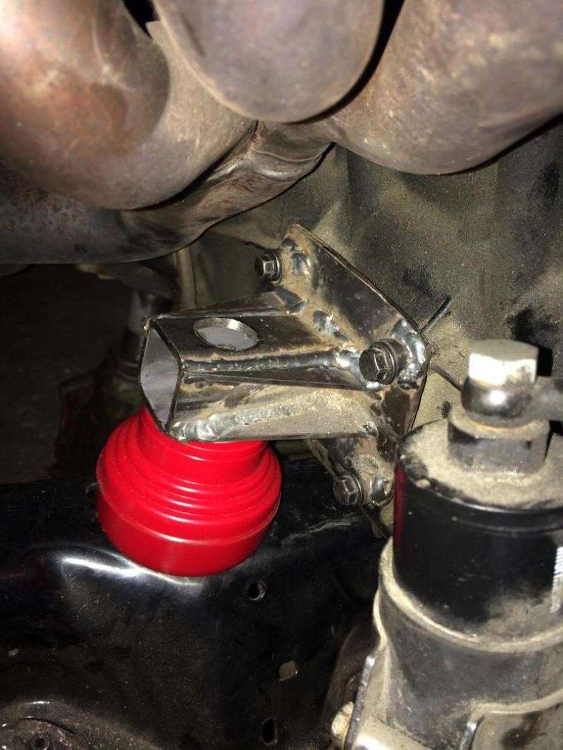

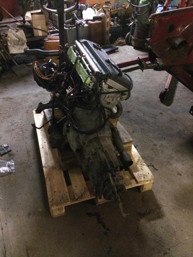

motor er inne og står på egne fester, girkasse traversen en påbegynt men ikke ferdig..

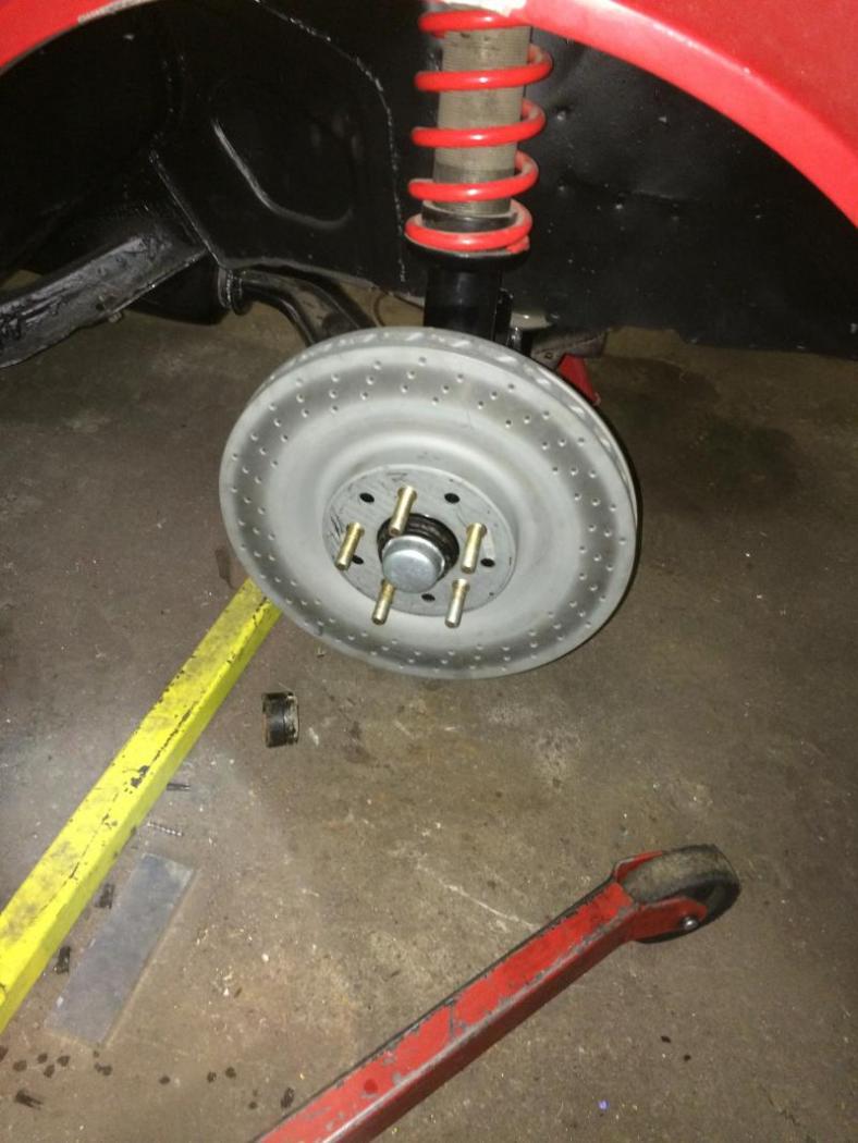

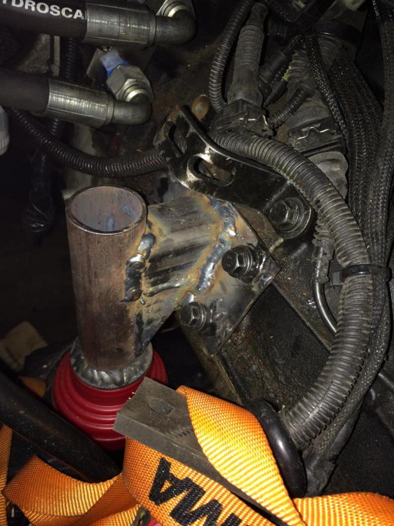

montert nav foran, hadde og målt feil på distanseklossene mellom brakett og fester så må få justert bredda på de..
oppdaget også at felg tar i fjærbeinet, så må skaffe 20mm spacers med en gang :)

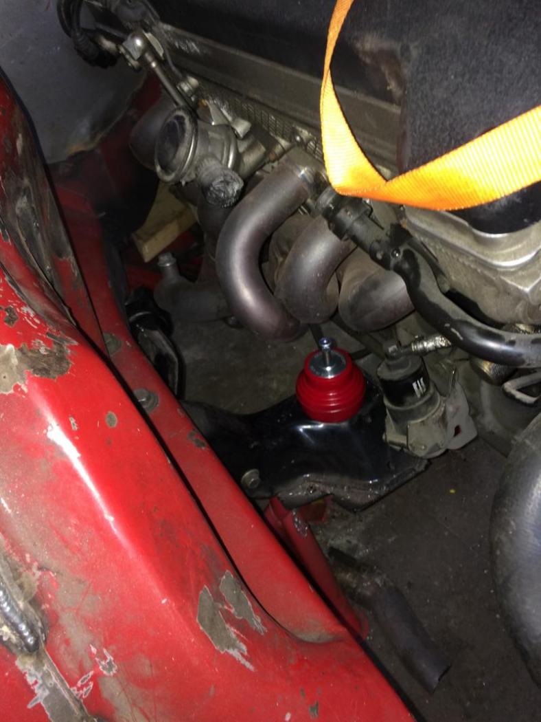

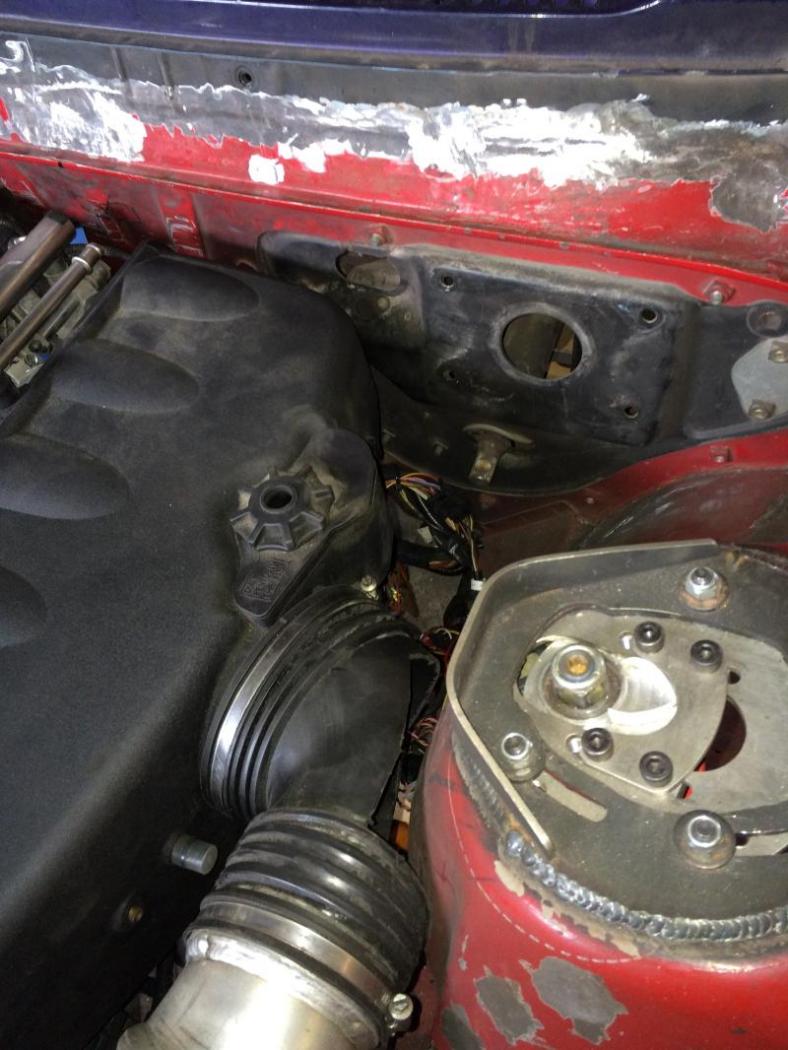

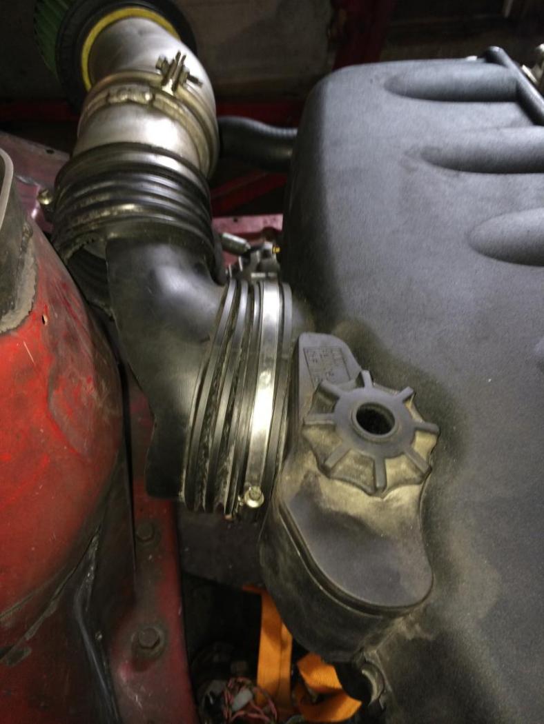

trangt om plassen mot dempertårnet! har noen ideer her? bygge om original, eller lage fra bunn?

Så en smule trangt ut ved innsuget ja.

Ja, får finne på noe lurt der..
uten at jeg har måla tilgjengelig veit jeg bremsekraftforsterker fra VW Golf 1 GTi er mye brukt ved ombygginger pga størrelsen...
Blir værst med den motoren der! ;) Var jeg deg ville jeg nok vurdert et nytt innsug, hvertfall hvis du skal ha turbo også :)

Ser for meg å kappe litt i fjærbeinet, så støype det som får plass :)

Blir gromt med BMW-motor :D
Artig at du vil følge framgangen :D
Ja, tror det blir knall :D
Hengte på lyktehusene idag og funnet fram netting så jeg kan begynne å støype om innsugsplastikken.. Gleder meg til hel helg i garasjen neste helg :D
