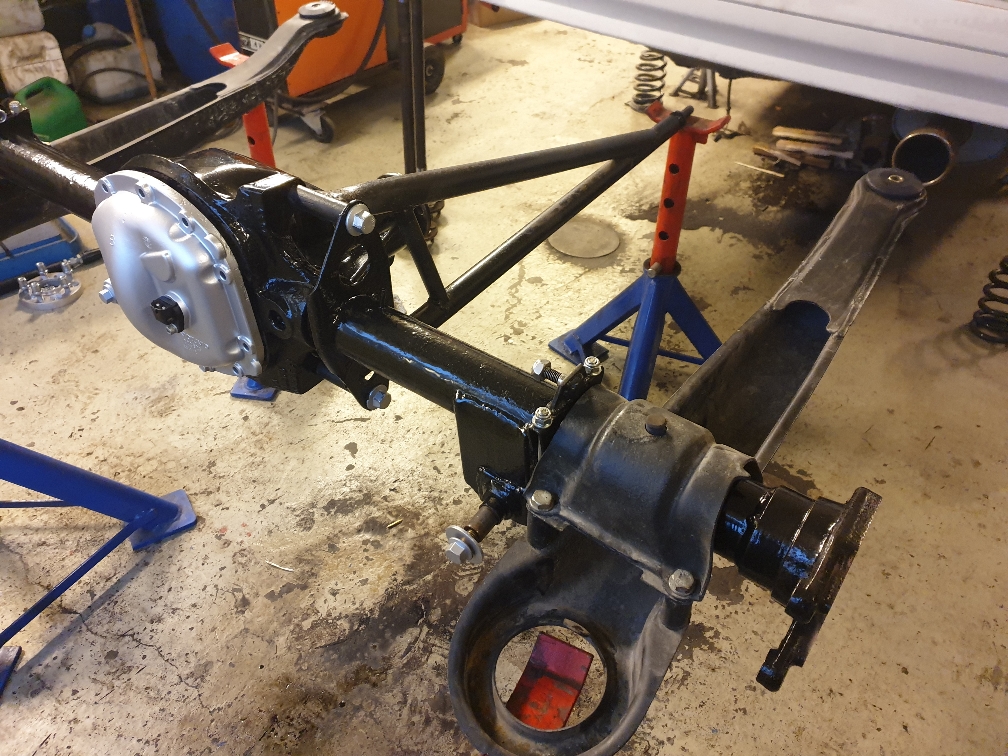

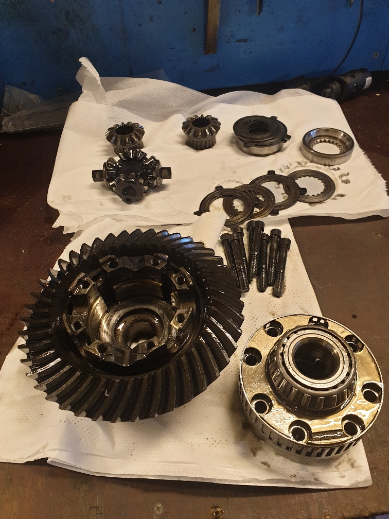

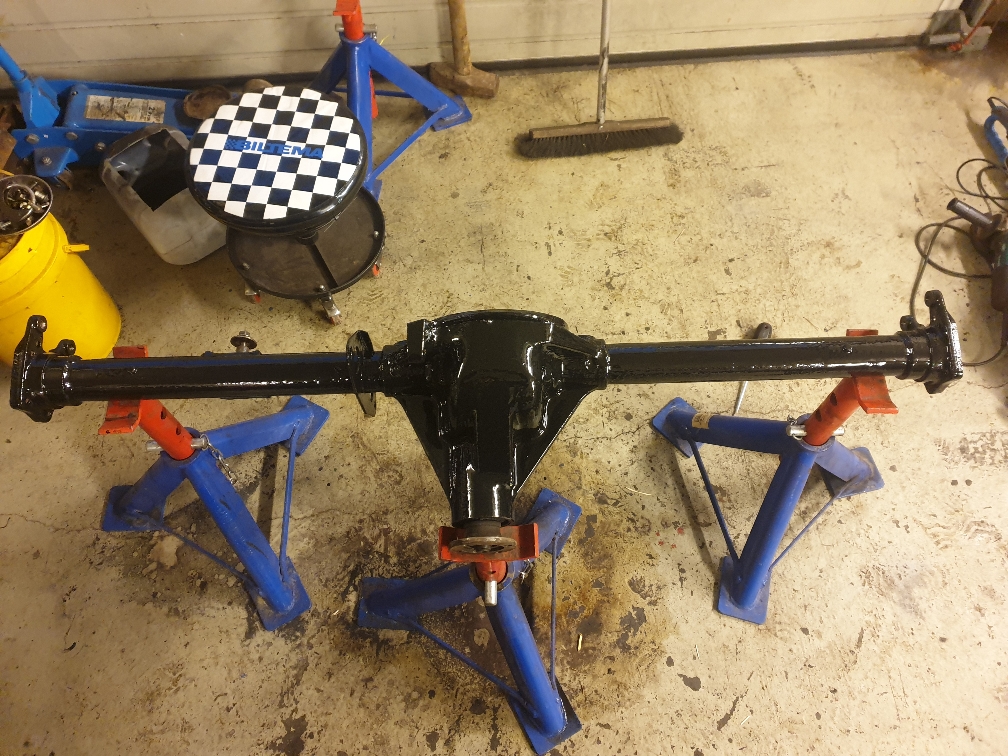

Gjorde det enkelt med diffbremsen. Bestilte ny lamellsats og forsterka maskinerte kryss så får vi se hvor lenge den holder. Fikk målt opp og retta akslingen bittelitt samt lagt på litt camber på den. Ikke mye det er snakk om. Helsveiste også festet til panhardstaget samt slipte vekk restene etter det gamle. Tilslutt ble det ett støk med Hammerite smooth black.http://forum.vccn.no/img-dump/2020/11/45.jpghttp://forum.vccn.no/img-dump/2020/11/46.jpghttp://forum.vccn.no/img-dump/2020/11/47.jpg
Ja de hadde ganske voldsomt med camber til å være stiv aksel. Hadde sikkert gått med tynnere stikkaksler i sviktstål men så ekstremt trenger ikke jeg å gå. Ihvertfall ikke i første omgang.[emoji85] Har planer om annet hjuloppheng bak da jeg ikke er helt fornøyd med BC racing sin løsning. Men det er noe jeg kan leke med senere når alt annet er klart.

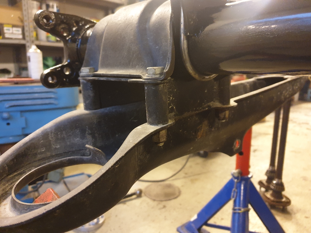

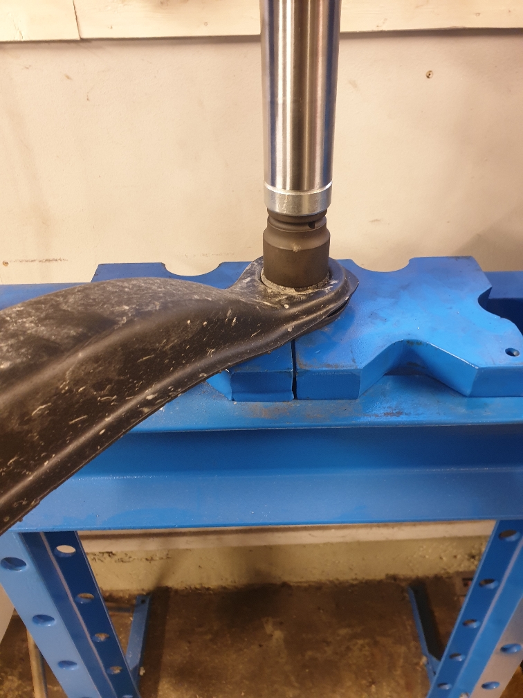

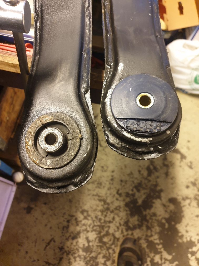

Montering av eksterne deler i dag i påvente av deler. Her ser dere også løsningen med festene til knivkrenger, de nedsenkede bruene og panhardstaget som nå ligger vannrett når bilen står på hjula. Staget er 13cm lengre enn orginalt med den nye plasseringen av festet.http://forum.vccn.no/img-dump/2020/11/51.jpghttp://forum.vccn.no/img-dump/2020/11/52.jpghttp://forum.vccn.no/img-dump/2020/11/53.jpghttp://forum.vccn.no/img-dump/2020/11/54.jpg

Nå du bruker senkeklosser mellom bærearmer og bakaksling den type brygge som du har der og, så setter bilen seg enda mindre enn før.
Dvs, det gjør ikke det, den hever seg, slik:
