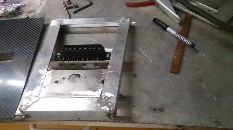

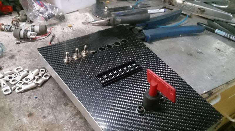

"midtkonsol" må man ha, alu ramme med karbon plate :)

sikringer mån ha

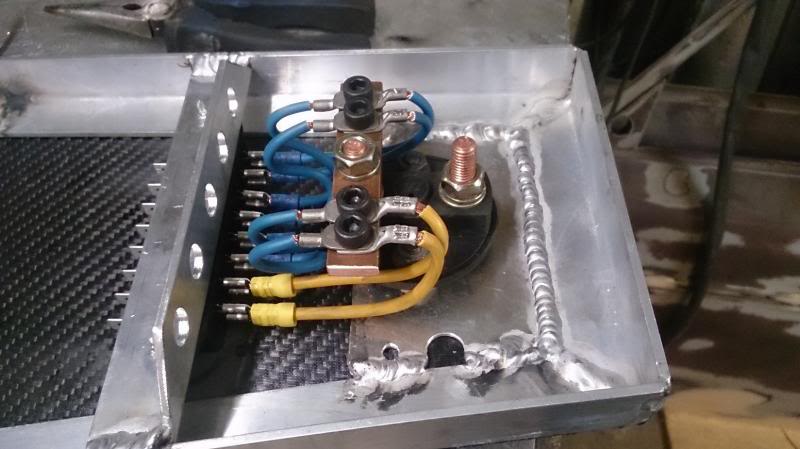

og når det ikke finnes løsninger for å fordele / sammenkoble kabler som jeg er fornøyd med så må man lage selv.. fikk i en kobber aksling som jeg kappa til og borret og gjenget slik at den skrus bakpå hovedbryteren, så skrur jeg på kabler på sidene :)

mye du måtte gi for de wiggins klemmene?:)
Meget oppegående!! Den sikringsholderen var kjekk! Hvor kjøpt? :)

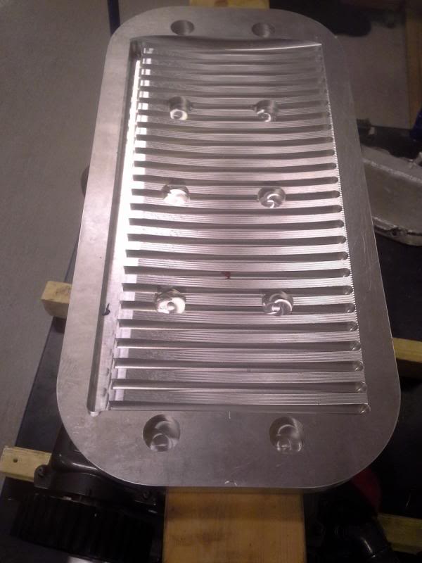

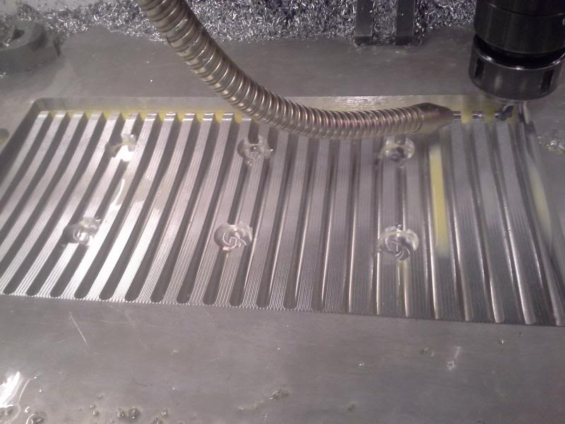

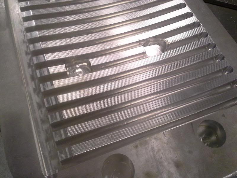

så satt jeg i 12 timer å kikka på en cnc fres.. så nå blir det ny bunnpanne! gjenstår å borre hull til skruene og sveise inn ei plate innvendig i panna så er den klar!

Bunnpanna ser skitbra ut!:D Sveiser du inn AN bungs etterpå eller blir det gjenga opp i fresen?

ellers så er bunnpanna ferdig :D satser på montering i morgen ;)
